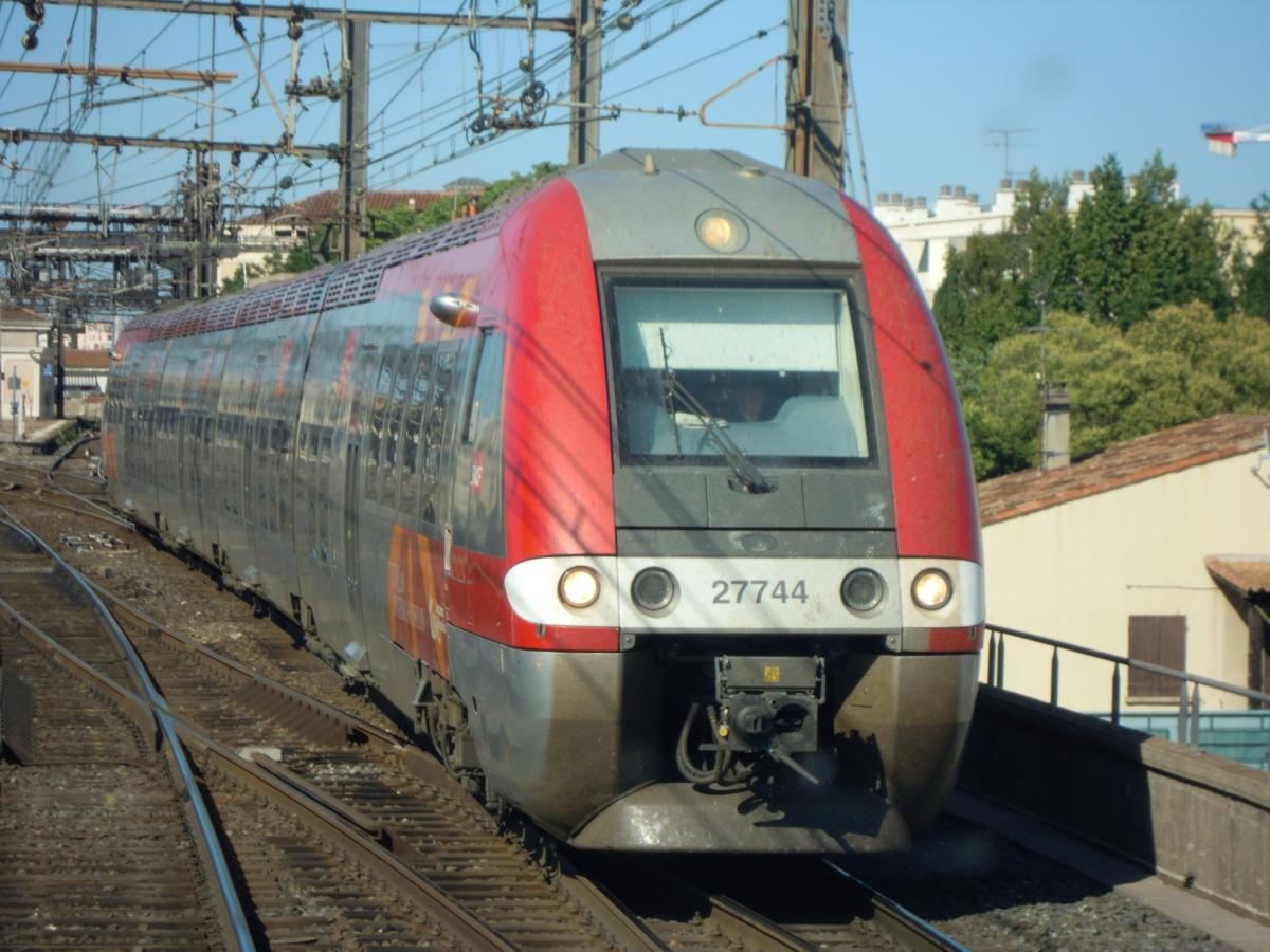

CRL COOL Publication: 17 juillet 2012 Publication: 17 juillet 2012 Photo de la Z 27744 quittant Nîmes.
