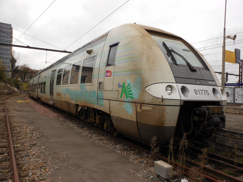

untrainnet Publication: 21 novembre 2012 Publication: 21 novembre 2012 Hello Un bi mode aux couleurs (crasseuses) de la région Aquitaine en stationnement à Angoulême le 19/11/2012. 1

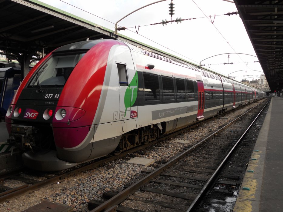

untrainnet Publication: 22 novembre 2012 Publication: 22 novembre 2012 Hello Oui il y a 24 rames BiBi sur Paris Est pour assurer le service entre Paris et Provins et La Ferté Millon. les 19 premières rames ont la livrée IDF blanche avec des carrés de couleurs et les 5 dernières ont la livrée carmillon 1
