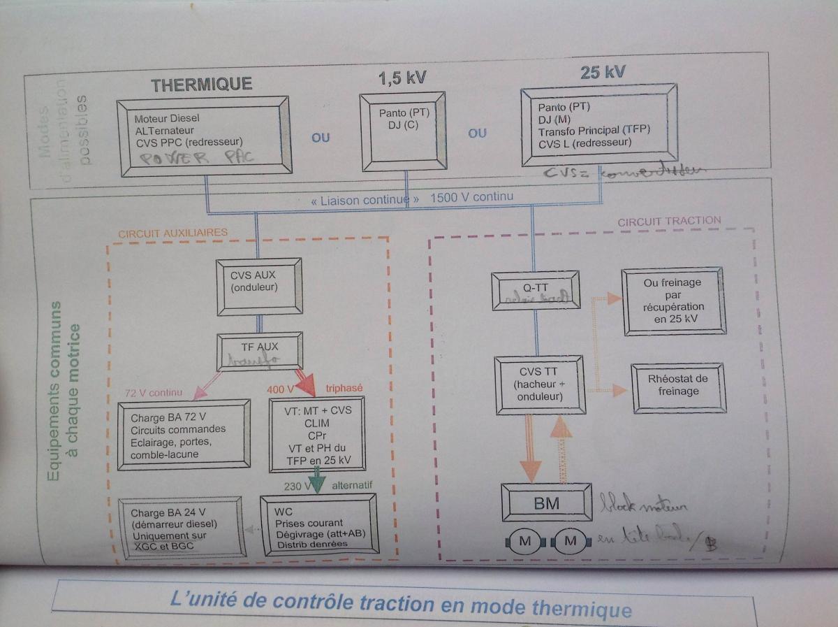

yohan.270212 Publication: 29 mai 2014 Publication: 29 mai 2014 Salut ! Rhéostatique pour autant que je sache. De toute façon, il ne faut pas perdre de vue qu'entre les différentes séries d'X, B, Z, c'est simplement la présence de power packs et/ou de transfos qui diffèrent. Moi aussi c'est ce que je pensais, mais en voyant mon dossier pédagogique de l'AGC... On voient que l'énergie fournit par les bloc-moteurs finit dans le rhéostat de freinage ou dans la caténaires sous 25KV. 1

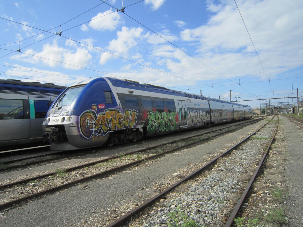

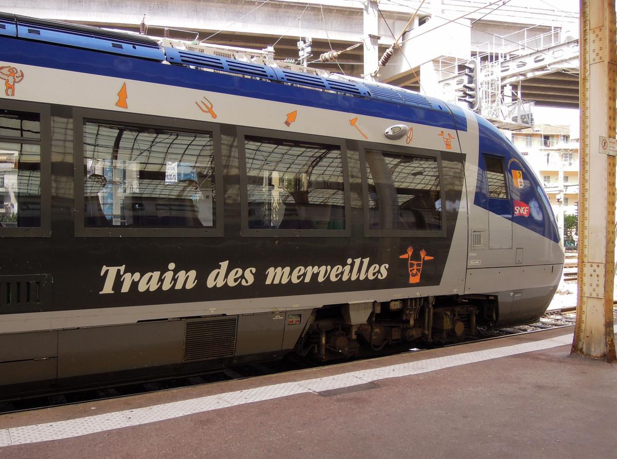

pilote13500 Publication: 14 août 2014 Publication: 14 août 2014 (modifié) salut à tous. A midi j'ai vue sur la ligne Marseille Miramas un TER avec une déco que je ne connaissais pas mais qui visiblement appartient au TER PACA "Train des Merveilles" Après quelques recherches j'ai put comprendre que ces décos était visible sur Nice en principe. Modifié 14 août 2014 par pilote13500
Pascal 45 Publication: 14 août 2014 Publication: 14 août 2014 salut à tous. A midi j'ai vue sur la ligne Marseille Miramas un TER avec une déco que je ne connaissais pas mais qui visiblement appartient au TER PACA "Train des Merveilles" Après quelques recherches j'ai put comprendre que ces décos était visible sur Nice en principe. 89156330_o.jpg ... c'est la navette des merveilleux cheminots pour aller à la cantine ! 1
black5 Publication: 14 août 2014 Publication: 14 août 2014 Les Merveilles c'est du côté du mont Bego dans le parc national du Mercantour.
pilote13500 Publication: 14 août 2014 Publication: 14 août 2014 C'est cool je les avais jamais vue. Depuis ce matin c'est le défilé des nouvelles déco je viens encore d'en voir un avec une déco bleu clair et blanche mais pas put prendre la photo
rzm Publication: 14 août 2014 Publication: 14 août 2014 salut à tous. A midi j'ai vue sur la ligne Marseille Miramas un TER avec une déco que je ne connaissais pas mais qui visiblement appartient au TER PACA "Train des Merveilles" Après quelques recherches j'ai put comprendre que ces décos était visible sur Nice en principe. 89156330_o.jpg Ce sont les agc qui font Nice-Breil en principe, qu'on peux retrouver parfois sur Marseille.

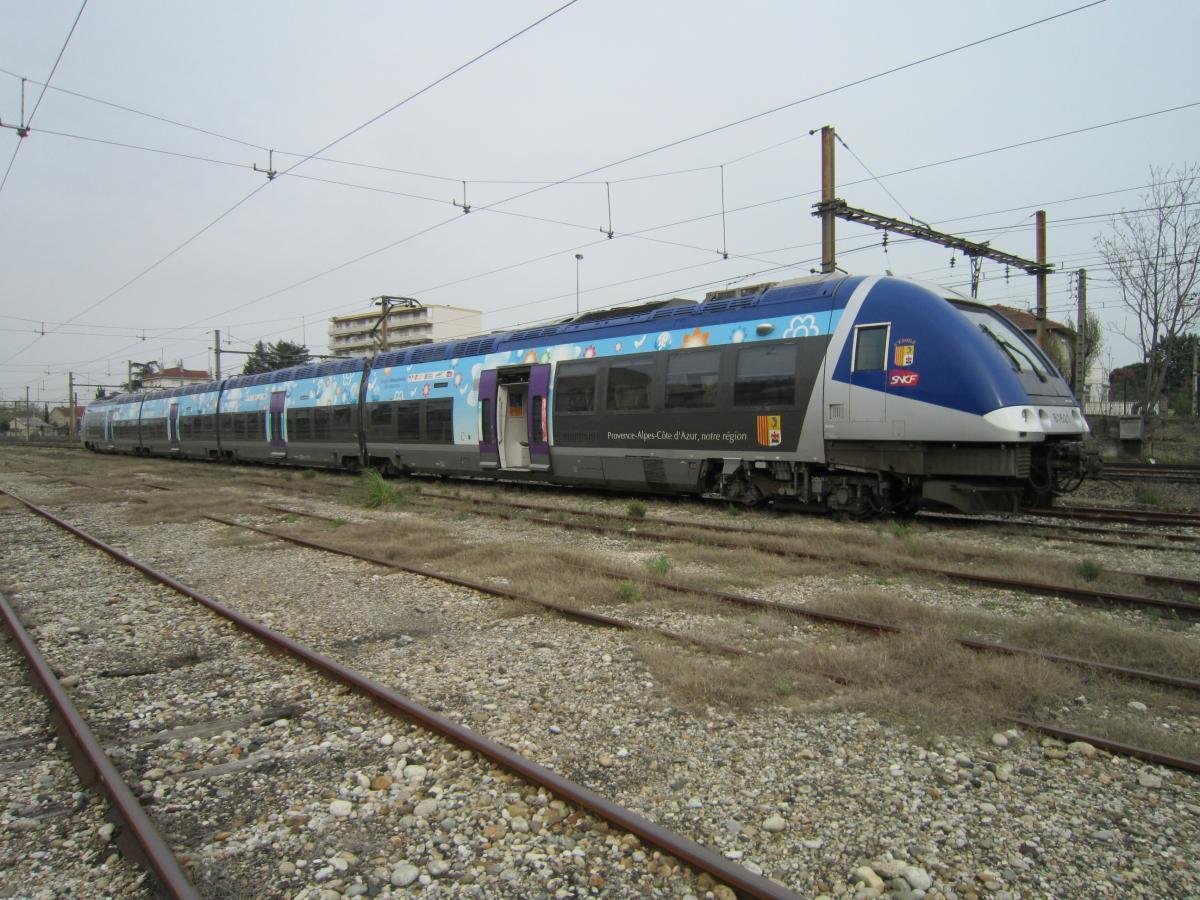

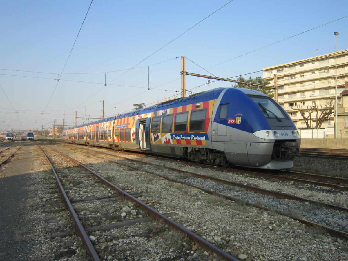

zoom 45 Publication: 14 août 2014 Publication: 14 août 2014 pilote13500, le 14 Aug 2014 - 12:54 PM, a écrit: C'est cool je les avais jamais vue. Depuis ce matin c'est le défilé des nouvelles déco je viens encore d'en voir un avec une déco bleu clair et blanche mais pas put prendre la photo Puisque tu aimes bien les AGC en livrée PACA.....C'est cadeau. Photos prises à Valence. Et ça, c'est de la livrée "Made in Cochons"!!!!!! 1
pilote13500 Publication: 16 août 2014 Publication: 16 août 2014 Merci zoom45. Justement la première photo et bien le modèle bleu et blanc dont je parlais. Pour le pack livrée cochons je le vois souvent lui mdr le plus rependut chez nous au passage. 1
