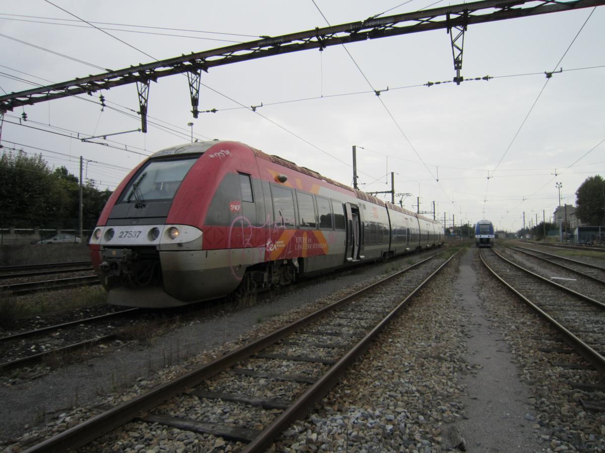

zoom 45 Publication: 19 septembre 2014 Publication: 19 septembre 2014 (modifié) ZGC Z27537/8 "Languedoc-Roussillon" de Nîmes, au faisceau de "la Cécile" de Valence, avant sont dégarage pour assurer le 886193 Valence Ville--Avignon Centre. Le 18/09/14. Restriction de cet engin:"1500V seulement"......Et dire que certains veulent mettre un équipement 25000V sur un B81500... Normalent ce train est assuré en BGC B81500 "PACA" de Marseille. Modifié 19 septembre 2014 par zoom 45
paulolau Publication: 19 septembre 2014 Publication: 19 septembre 2014 ZGC Z27537/8 "Languedoc-Roussillon" de Nîmes, au faisceau de "la Cécile" de Valence, avant sont dégarage pour assurer le 886193 Valence Ville--Avignon Centre. Le 18/09/14. Restriction de cet engin:"1500V seulement"......Et dire que certains veulent mettre un équipement 25000V sur un B81500... Normalent ce train est assuré en BGC B81500 "PACA" de Marseille. ZGC Z27537-8 de NI.JPG mais appelons Bernard Lavilliers ! '>
Roukmoute Publication: 19 septembre 2014 Publication: 19 septembre 2014 (modifié) Les ZGC Languedoc, Midi-P et Aquitaine ont leur panto mono isolé voire démonté car 1) la probabilité qu'ils roulent sous mono dans leurs régions edt infinitésimale et 2) il ne faudrait pas qu'ils lèvent le panto mono (ce qui arrive systématiquement à chaque mise en service de l'engin) sous la caténaire midi sous peine de risque d'enchevêtrement. Edit : merci à paulolo de flooder. :dry: Modifié 19 septembre 2014 par Roukmoute
