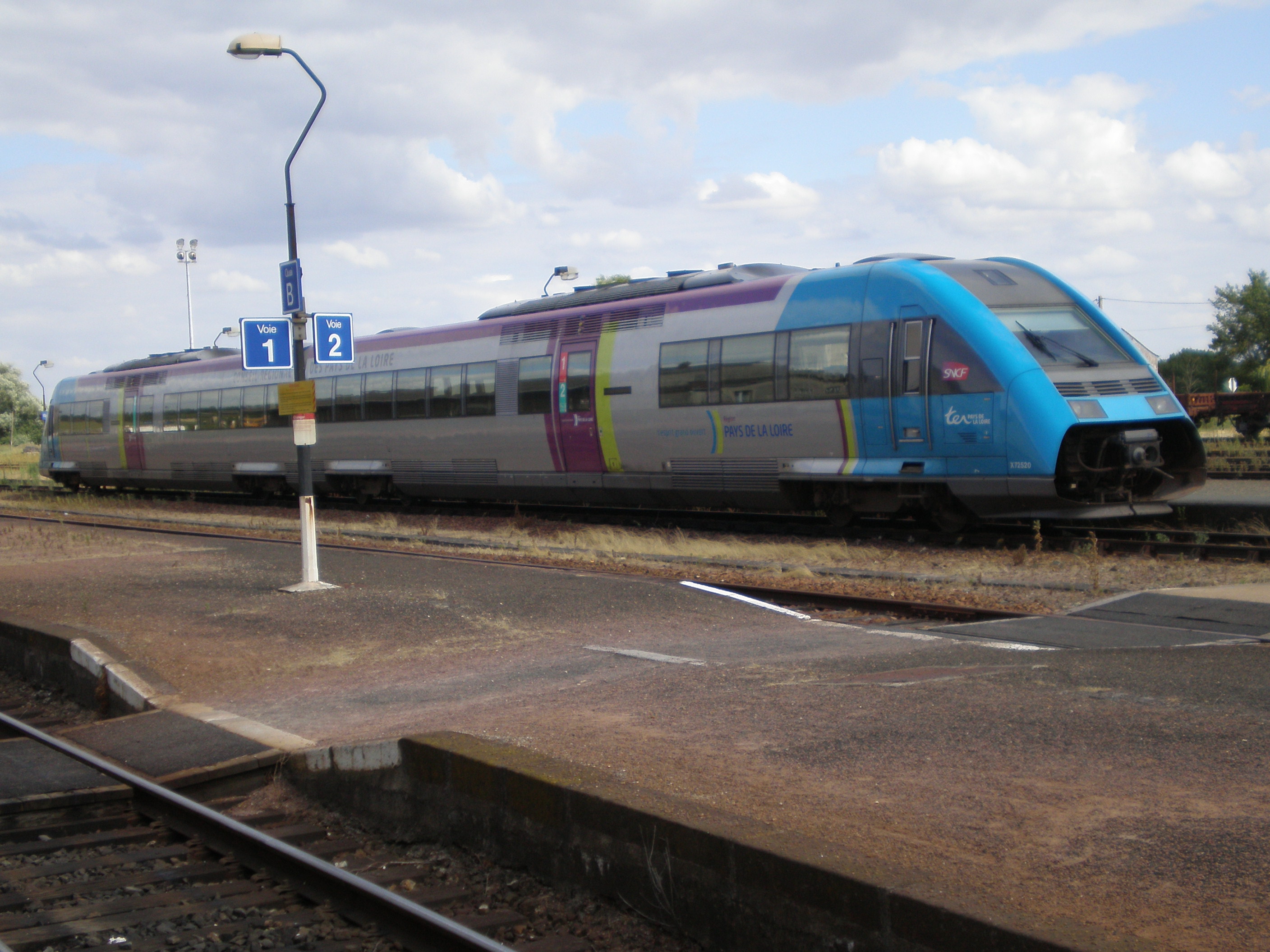

Lyon-St-Clair Publication: 19 août 2009 Publication: 19 août 2009 Enfin les x73500 de Tours à qui il manque plusieurs capots extérieurs (vers les moteurs) en attente pièces depuis... 2007 [Mode HS off] Ta une photo ??
231D419 Publication: 19 août 2009 Publication: 19 août 2009 Ta une photo ?? Ci-joint un TER assuré par X 73500 sans capot à Château du Loir le 15/07/09
zoom 45 Publication: 20 août 2009 Publication: 20 août 2009 Ci-joint un TER assuré par X 73500 sans capot à Château du Loir le 15/07/09 Ou là confusion dans les engins moteurs mon amis. Ceci est une rame XTER X72500. Les ATER X73500 sont des engins monocaisses. Sur la photo l'XTER a peut-être un probléme pour fermer les capots qui protégent l'attelage Scharfenberg, d'où la position ouverte(ceux ne sont donc pas des capots moteurs). :)
Lyon-St-Clair Publication: 20 août 2009 Publication: 20 août 2009 Le 72500 na plus de cache en fait Oo
Invité chalut Publication: 21 août 2009 Publication: 21 août 2009 Ou là confusion dans les engins moteurs mon amis. Ceci est une rame XTER X72500.bicaisse ou tricaisse Les ATER X73500 sont des engins monocaisses. Sur la photo l'XTER a peut-être un probléme pour fermer les capots qui protégent l'attelage Scharfenberg, d'où la position ouverte(ceux ne sont donc pas des capots moteurs). La non-fermeture des capots sur XTER x72500 n'est pas forcément anormale, le capot n'a pas été fermé tout simplement ! bon c'est vrai que ça reste "surprenant" vu que l'on voit rarement des TGV circuler ainsi. Pour les ATER x73500, cela dépend des régions : Auvergne et Limousin sont nickel, ceux du Centre sont dans un état... (ce sont quasiment les plus vieux aussi, 10 ans) : pas de capot à l'extérieur, ceux des armoires électroniques sous le pupitre de conduite sont eux aussi absents...
