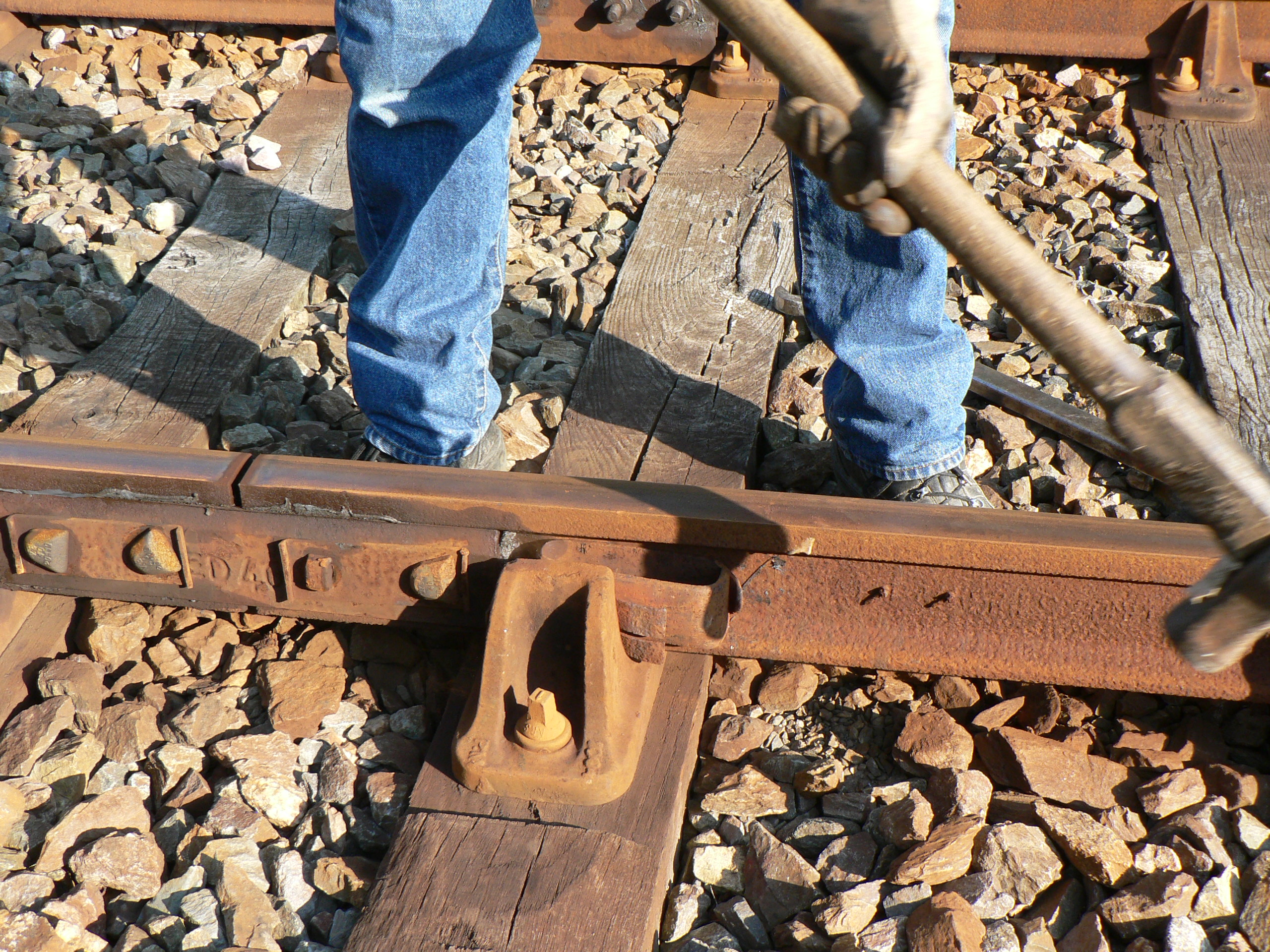

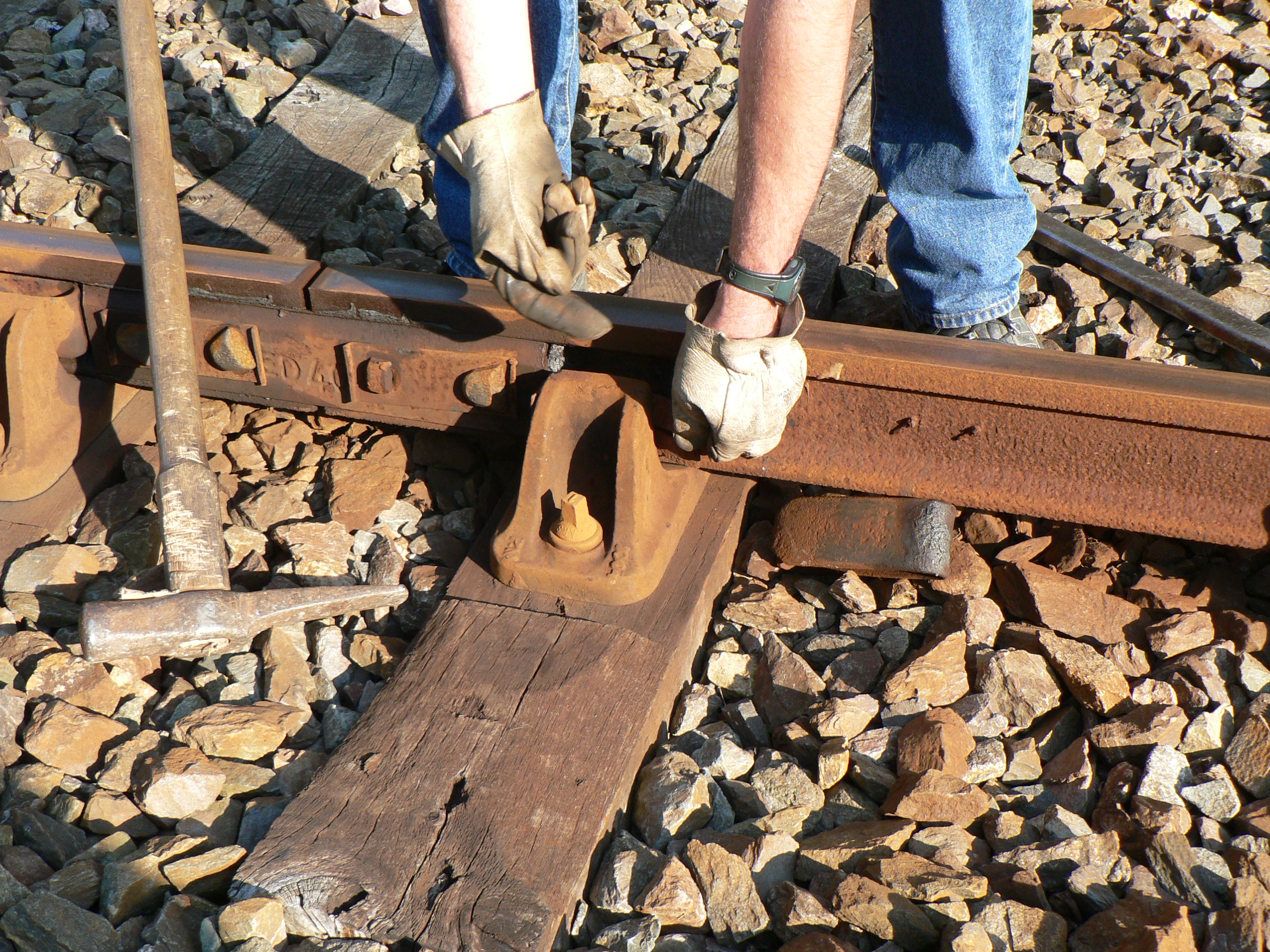

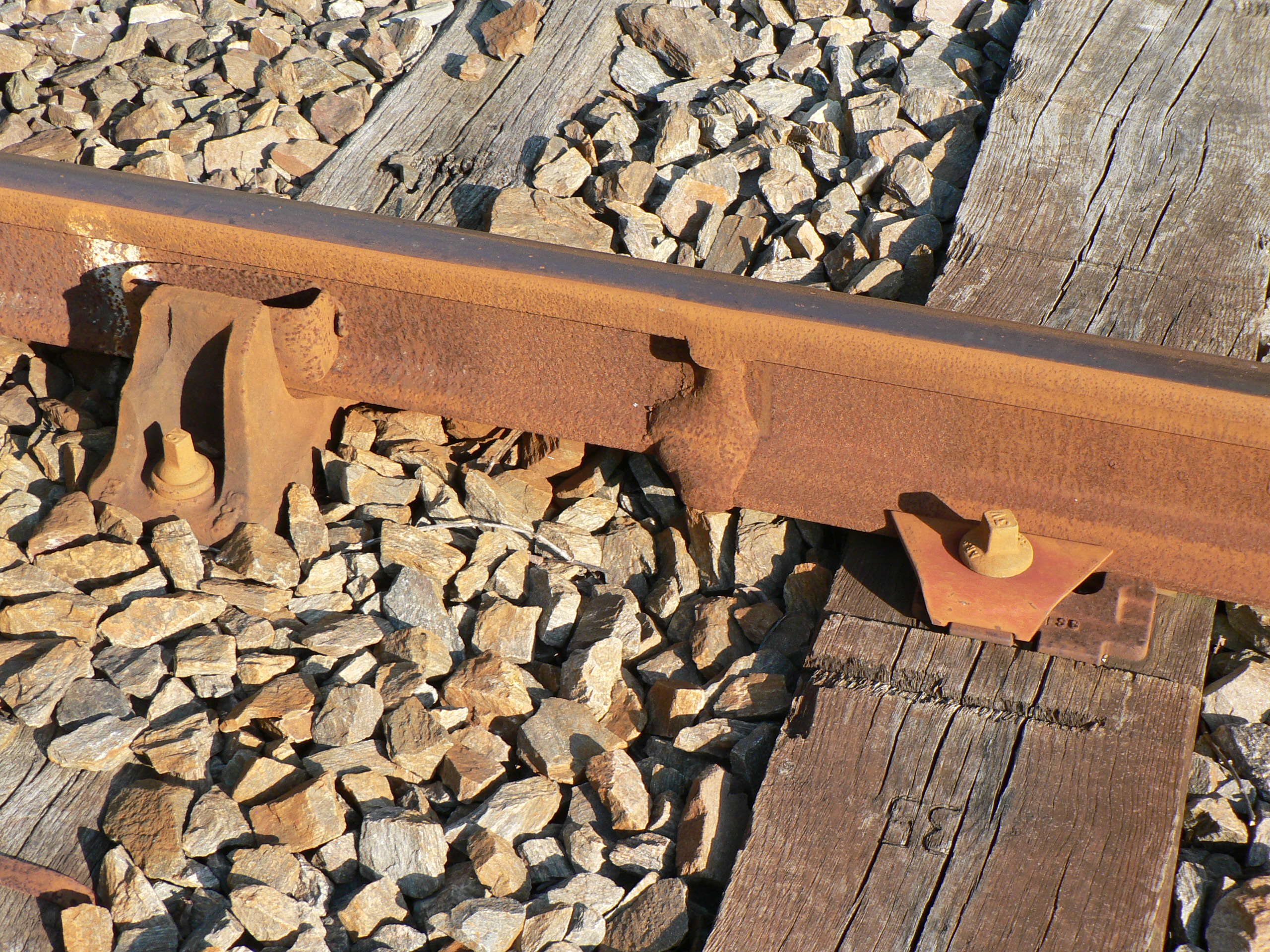

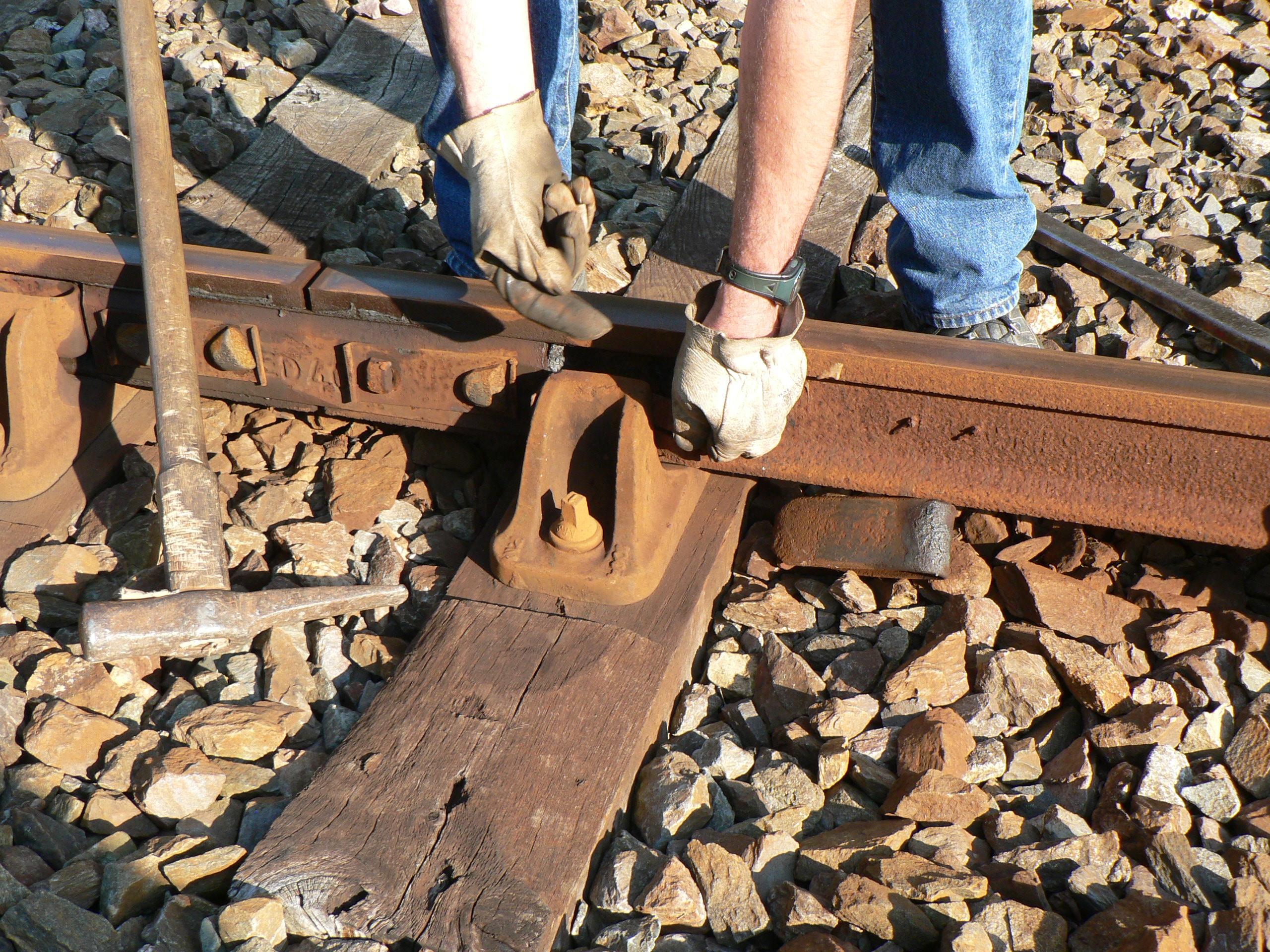

kerguel Publication: 28 juillet 2009 Publication: 28 juillet 2009 Bonjour, Pour ma culture, comment doit être demontée de la voie DC, au moins pour sortir les coins ? Pas très loin de chez moi, une voie privée est en démontage et les gars on du mal à sortir les coins. Merci L'outil utilisé existe, il s'agit d'un chasse coin ; ça ressemble unà une masse. Mais il y a un sens pour mettre les coins où pour les enlever. En principe d'une traverse à l'autre le sens est inversé.
Invité 5121 Publication: 28 juillet 2009 Publication: 28 juillet 2009 L'outil utilisé existe, il s'agit d'un chasse coin ; ça ressemble unà une masse. Mais il y a un sens pour mettre les coins où pour les enlever. En principe d'une traverse à l'autre le sens est inversé. il vaut mieux en effet, sinon, les rails sortiraient tout seuls vite fait !
kerguel Publication: 28 juillet 2009 Publication: 28 juillet 2009 il vaut mieux en effet, sinon, les rails sortiraient tout seuls vite fait ! Avec une photo pour mieux comprendre.
Invité Fabr Publication: 28 juillet 2009 Publication: 28 juillet 2009 L'outil utilisé existe, il s'agit d'un chasse coin ; ça ressemble unà une masse. Mais il y a un sens pour mettre les coins où pour les enlever. En principe d'une traverse à l'autre le sens est inversé. Tu me permet de te complementer ? si le montage que tu decris est d'usage en pleine voie en palier, d'autres contraintes spécifiques à ce type de montage existent. En effet, dejà du au profil et afin d'eviter le cheminement, les coins sont posés de maniére à s'auto serrer dans le sens de la pente. De plus en zone d'approche d'etablissements, et pour les mêmes raisons, les coins sont posés afin d'eviter l'action sur le rail résultant de l'effort du freinage... Si la masse est de rigueur, surtout ne pas oublier le port de lunettes "blindées", dixit V La Roche, car un coin peut partir en tout sens...Le positionnement de l'opérateur est aussi trés technique, encore un coup de patte à avoir. Ces voies ne servent guere plus que sur VS, quoi que ( Langon V1bis, par ex..) sur le RFN, ou sur des voies touristiques. Il en existe surement d'autres...voilà déjà le peu que j'en sache. D'autres InfraV vont bien venir... Fabrice

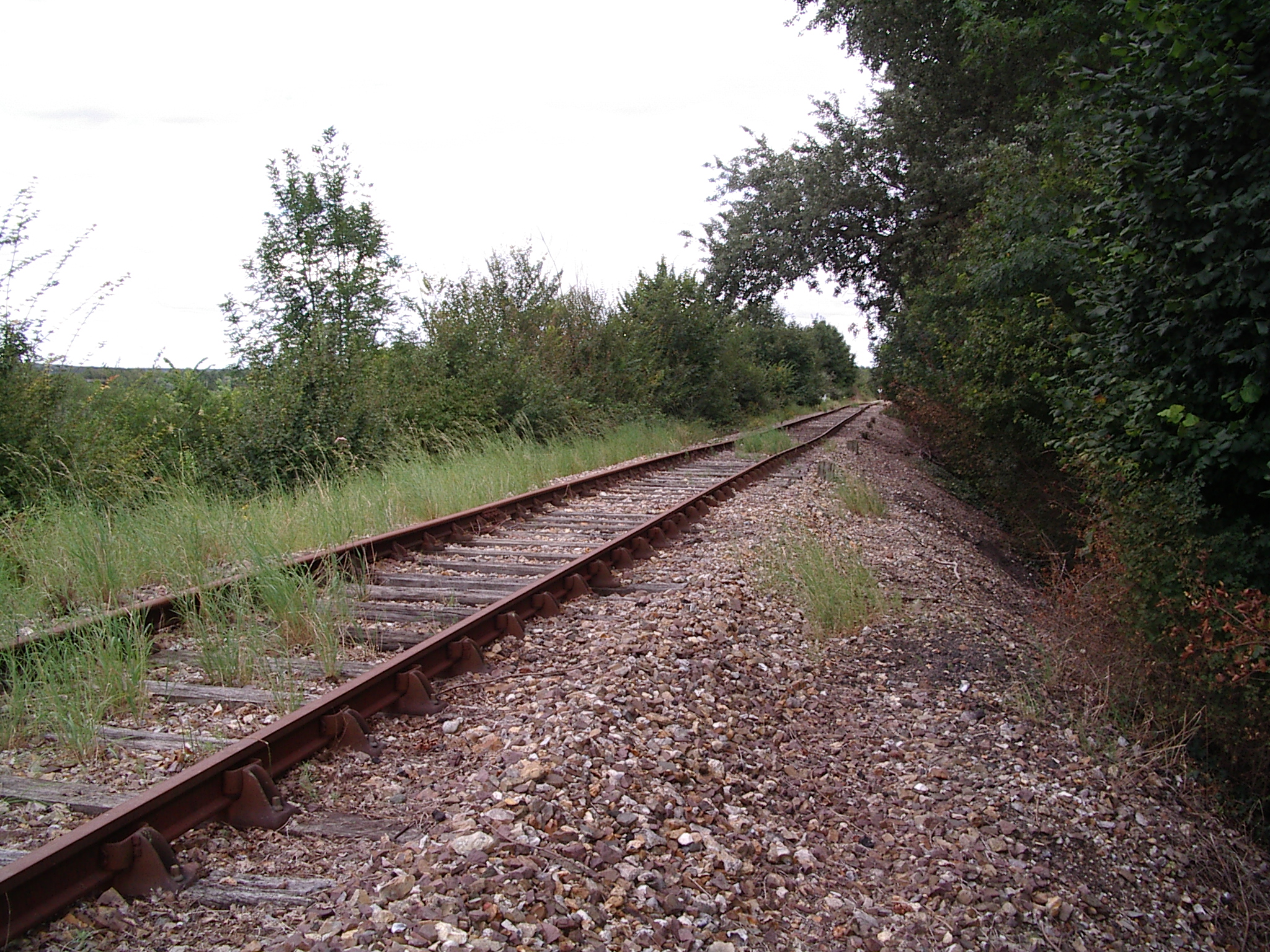

Invité Fabr Publication: 28 juillet 2009 Publication: 28 juillet 2009 Avec une photo pour mieux comprendre. Photo avec un bel affaissement de la structure...une zone non stabilisée ? (et repéré par pieux) Tout rechargement et bourrage ne durerait que le temps des cerises ??? Fabrice
kerguel Publication: 28 juillet 2009 Publication: 28 juillet 2009 Photo avec un bel affaissement de la structure...une zone non stabilisée ? (et repéré par pieux) Tout rechargement et bourrage ne durerait que le temps des cerises ??? Fabrice Pas grave ça ne roule plus : Louviers à St Pierre de Vauvray.
Invité Fabr Publication: 28 juillet 2009 Publication: 28 juillet 2009 Pas grave ça ne roule plus : Louviers à St Pierre de Vauvray. St Pierre du Vauvray, la fameuse gare à la logique d'implantation des signaux bizaroide !!! Mais enfin, vu la zone industrielle de Louviers, il est un peu dommage que celà ne roule plus.... Je comprends ton avis de technicien du rail, et le respecte, mais l'avis d'un tenant du rail est un peu différent. Fabrice
