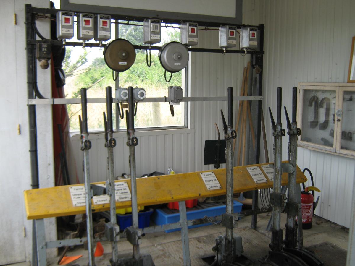

Invité Fabr Publication: 3 août 2013 Publication: 3 août 2013 Tiens, le poste de Chantonnay... mais c'est chez moi, ça ...!!!! Fabrice
