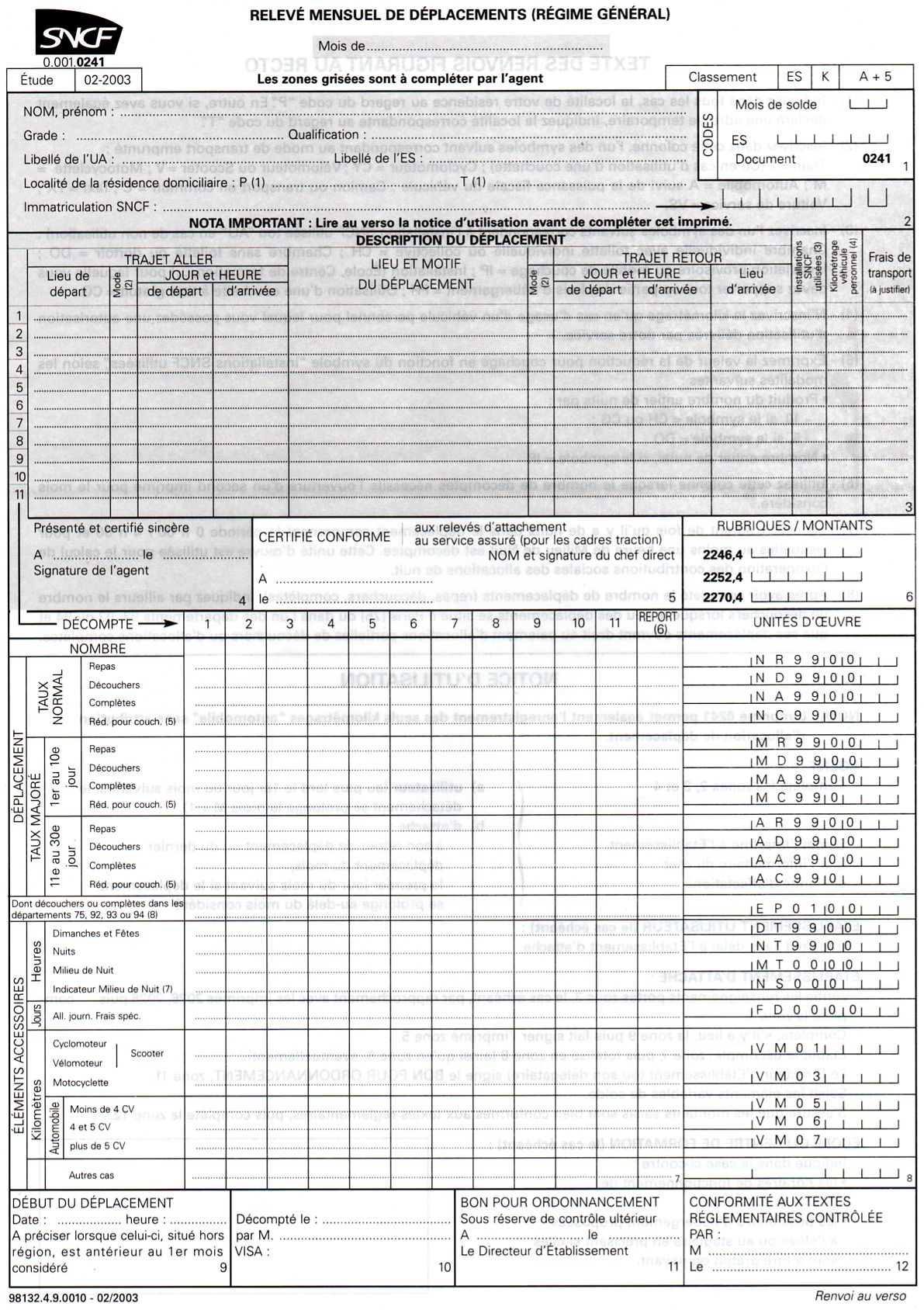

Je voudrais savoir comment on doit remplir les feuilles de déplacements pour les ADC en déplacement complets.
Exemple:
1 RP
2 RP
3 Prise de service 6h00 du matin.
Si je dois partir le 2, pour être sur place le 3 dès 6h00, je marque quoi ?Départ le 2?
Et s'il y a des Congés, des RF ou des VT, je marque quoi ?à la fin du mois, je dois remplir le retour ? et si j'ai une journée le 31 du mois, avec un RHR, et retour le 1....
d'avance, merci beaucoup.

Colonne 1 : ton dépot d'attache
c3 : jour et heure du départ (ex 01/08 - 7h00)
c4 : idem pour l'arrivée sur ton lieu de détachement (ex 01/08 - 10h00)
c5 : motif (ex formation CRML)
c7 : jour et heure de ton lieu de détachement (ex 05/08 - 15h00)
c8 : idem pour l'arrivée à ton dépot d'attache (ex 05/08 - 18h00)
c9 : ton lieu d'arrivée donc de ton dépot.
Le reste ne sert pas à grand chose sauf si t'as pris le métro par exemple, auquel cas tu l'indiques et tu agraffes tes tickets avec la feuille.
Tu signes et n'oublies pas de la faire signer à ton hiérarchique.
