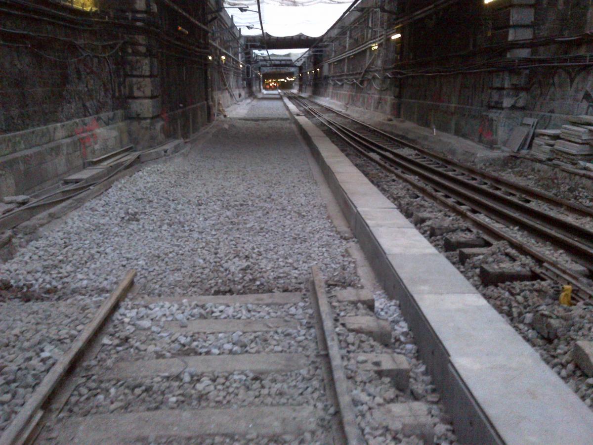

zoreglube Publication: 12 août 2012 Publication: 12 août 2012 Une petite photo des travaux de cette année : La repose des voies commence demain matin, fin prévue : vendredi matin la semaine prochaine Bonjour , Merci pour la photo ; du bus de remplacement on voit bien les accès du chantier , mais sans voir son "contenu" , en raison des bâches qui couvrent le site ...
Alexis60 Publication: 12 août 2012 Publication: 12 août 2012 Bonjour , Merci pour la photo ; du bus de remplacement on voit bien les accès du chantier , mais sans voir son "contenu" , en raison des bâches qui couvrent le site ... La tranchée n'était pas bâchée au niveau des escaliers d'accès (échafaudages). De plus, la couverture était translucide et depuis ce week-end au moins en partie retirée.
Alexis60 Publication: 13 août 2012 Publication: 13 août 2012 La repose des voies à bien commencée : J'ai jeté un coup d'oeil à la tranchée vers 13h : la voie 2 était également posée et en cours de ballastage (ballast déchargé des wagons plats voie 1 à la pelle rail-route). Même le contre-rail était déjà en place.

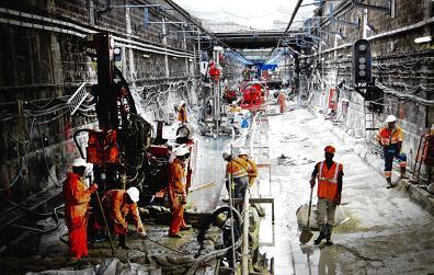

Pascal 45 Publication: 28 juillet 2017 Publication: 28 juillet 2017 L’opération « Travaux Castor » se poursuit (source SNCF - 28/07/2017) Citation Cet été 2017, SNCF Réseau poursuit son programme de modernisation et de renforcement des infrastructures. Afin d’augmenter la performance de la ligne C, le tronçon central de la ligne est fermé du samedi 15 juillet 2017 au samedi 26 août 2017 inclus, entre Paris-Austerlitz, Javel et Avenue Henri-Martin ... http://www.sncf.com/ressources/dp_travaux_dete_ligne_c_version_1.pdf http://www.sncf.com/fr/Presse/fil-info/modernisation-ligne-c/28072017

Inharime Publication: 28 juillet 2017 Publication: 28 juillet 2017 il y a 1 minute, jackv a dit : ça fait combien de KM entre auster et champs de mars ? ( la branche VMI est presque neuve..) Pas beaucoup mais comme le dit ADC il y a un boulot phénoménal. Il faut savoir que la ligne est située tout près de la Seine et que la Seine est humide (et l'humidité ça ronge tout), qu'elle a été creusée il y a plus d'un siècle avec les techniques et les moyens de l'époque à faible profondeur (si "on" avait creusé plus bas il n'y aurait pas eu de ligne de chemin de fer mais un canal souterrain), qu'à certains endroits il n'y a que 80 centimètres entre le sommet de la voute du tunnel et la chaussée située au dessus, qu'à d'autres endroits elle est au niveau du tréfonds des immeubles, voire même de certaines caves, que pendant des années l'eau coulait de partout...bref qu'il était plus qu'urgent de faire quelque chose et que ce quelque chose ne pouvait pas se faire pendant l'interruption nocturne des circulations. Il faut aussi savoir qu'il faut généralement plusieurs jours de préparation entre le premier jour d'interruption des circulations et le début effectif des travaux et qu'il faut arrêter les travaux assez tôt pour tout remettre en ordre avant la reprise du service...re bref que tout cela prend du temps, demande de l'argent, nécessite des études précises, une préparation optimum et plein d'autres choses encore. Mais à part ça c'est un pur bonheur. 4
fby Publication: 28 juillet 2017 Publication: 28 juillet 2017 Et comme dit dans le lien , il n'est fait que 100 m de renfort . Il faut donc 10 ans pour reprendre un kilomètre.
Alexis60 Publication: 28 juillet 2017 Publication: 28 juillet 2017 Il y a 1 heure, fby a dit : Et comme dit dans le lien , il n'est fait que 100 m de renfort . Il faut donc 10 ans pour reprendre un kilomètre. Il y a quelques années c'était environ 200m de mémoire mais l'équipe de production de nuit a été supprimée pour ne pas déranger les riverains.

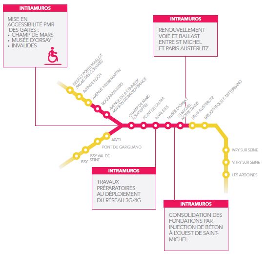

Pascal 45 Publication: 24 juillet 2019 Publication: 24 juillet 2019 Les travaux de l'été 2019 sur la ligne du RER C parisien (source SNCF - 24/07/2019) Citation Cet été 2019, 115 chantiers sont programmés sur le réseau francilien. Un des plus emblématiques, le chantier du RER C, cette ligne sera fermée dans sa partie centrale du 15 juillet 2019 au 24 août 2019. Au programme : le confortement du tunnel dans la zone d’Invalides et le lancement des travaux de la régénération caténaire entre Paris et Bretigny-sur-Orge ... https://www.sncf.com/sites/default/files/press_release/23072019-Dossier-de-presse-Travaux-ete-2019-RER-C.pdf

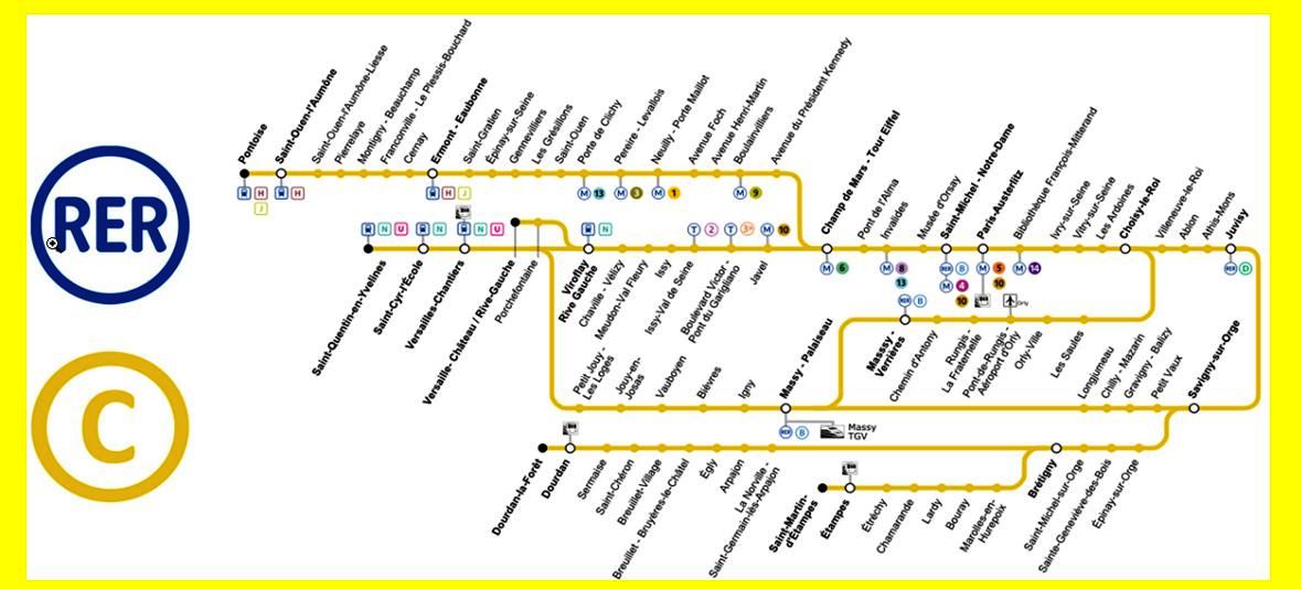

zoreglube Publication: 1 décembre 2024 Publication: 1 décembre 2024 Nous ne sommes certes pas dans de cadre des travaux Castor, bien que la ligne C du RER soit en ce moment en travaux en sa partie extérieure Parisienne, avec toutes les fins de semaine des remplacements de trains par des bus . Sur la branche de Dourdan une inspection caténaire se trouve à l'ordre du jour . Les travaux du RER C en décembre 2024 1
