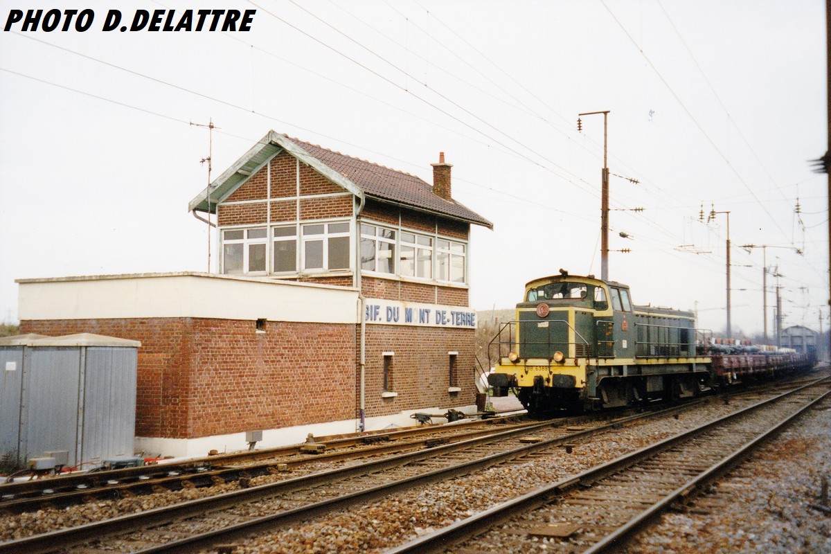

La BB 63899 passe devant le poste de la Bif du Mont de Terre de retour de la desserte des ateliers d'Hellemmes le 24/02/1999
Ce poste situé dans un endroit pas trés bien fréquenté commandait plusieurs Bif aux abords de Lille
Bif de la Justice sur la ligne Lille - Béthune
Bif de Lesquin sur la ligne Lille - Valenciennes
Bif des Ateliers sur la ligne Lille - Tournai
En temps normal il ne voyait jamais passer a ses pieds de trains de voyageurs toutes les Bif ont été reprises en télécommande par le PRS de Lille
Le poste a depuis disparu, la BB 63899 radiée et la desserte des ateliers se fait maintenant sur pneu

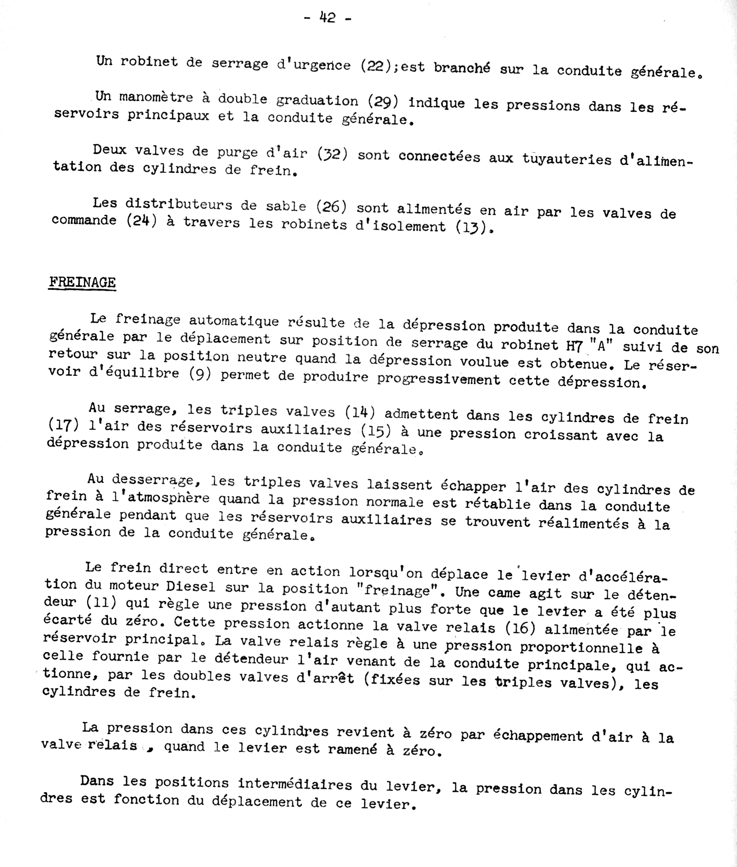

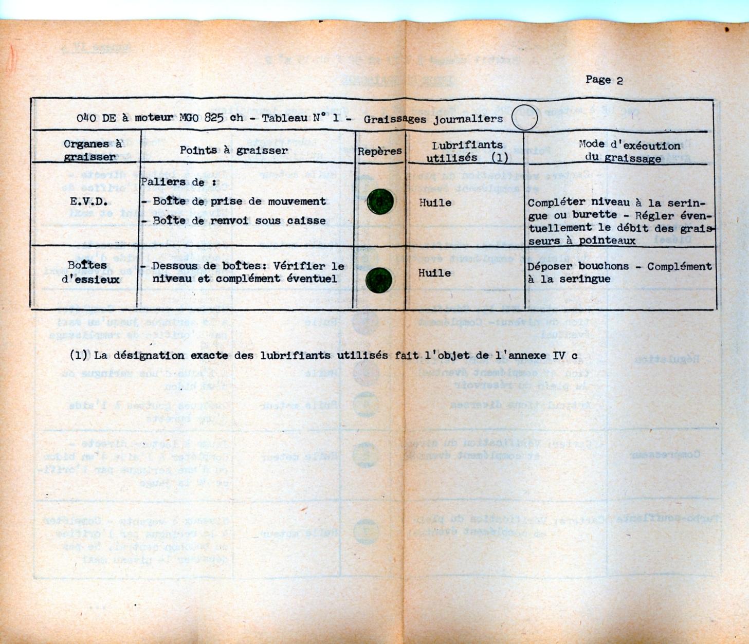

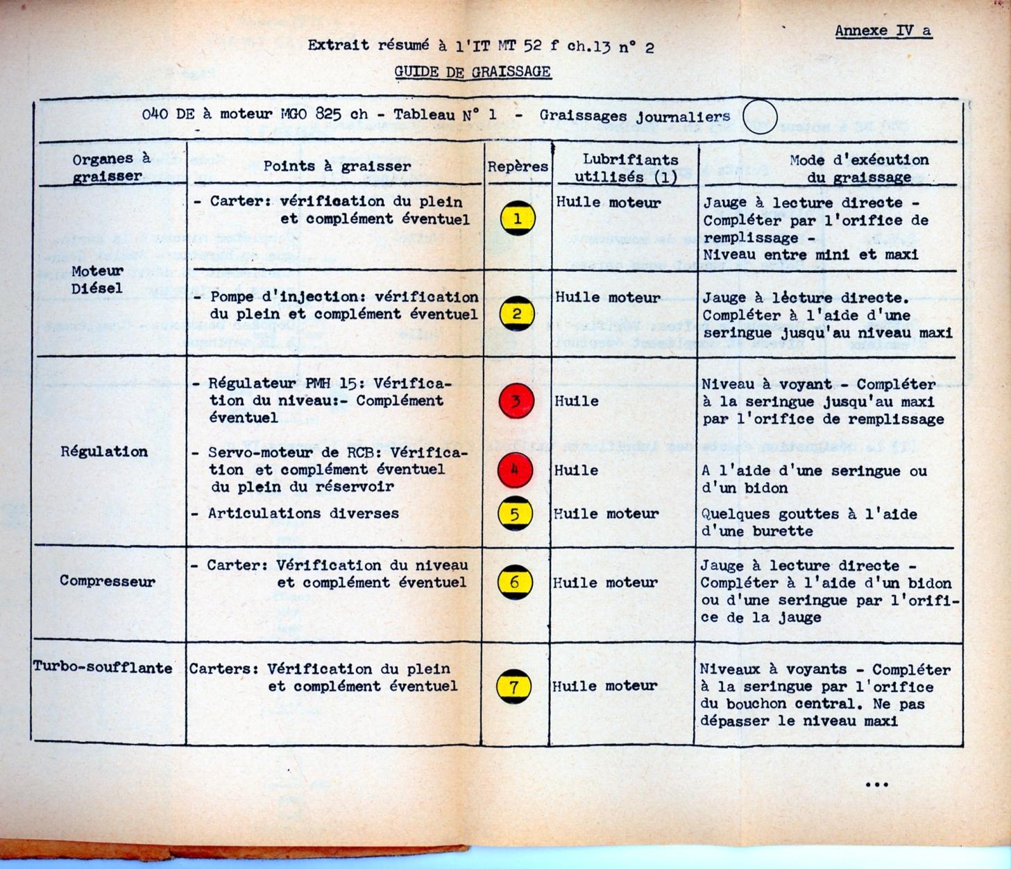

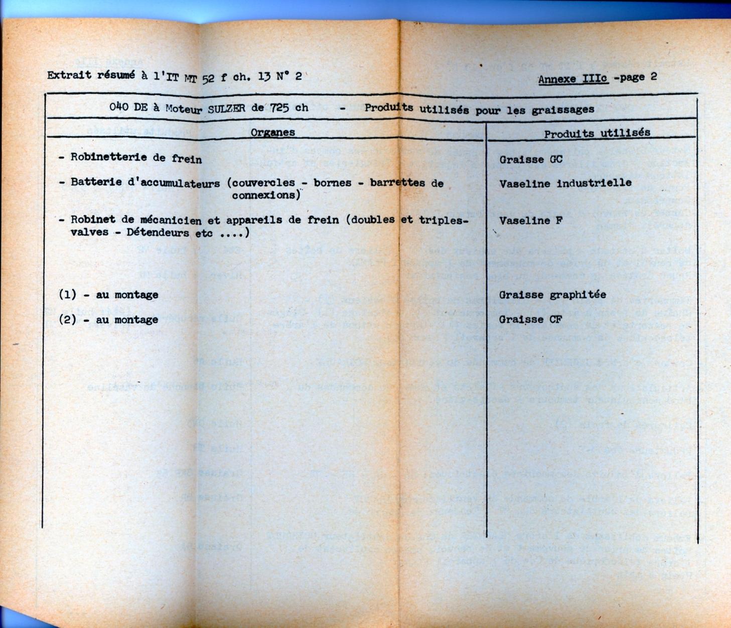

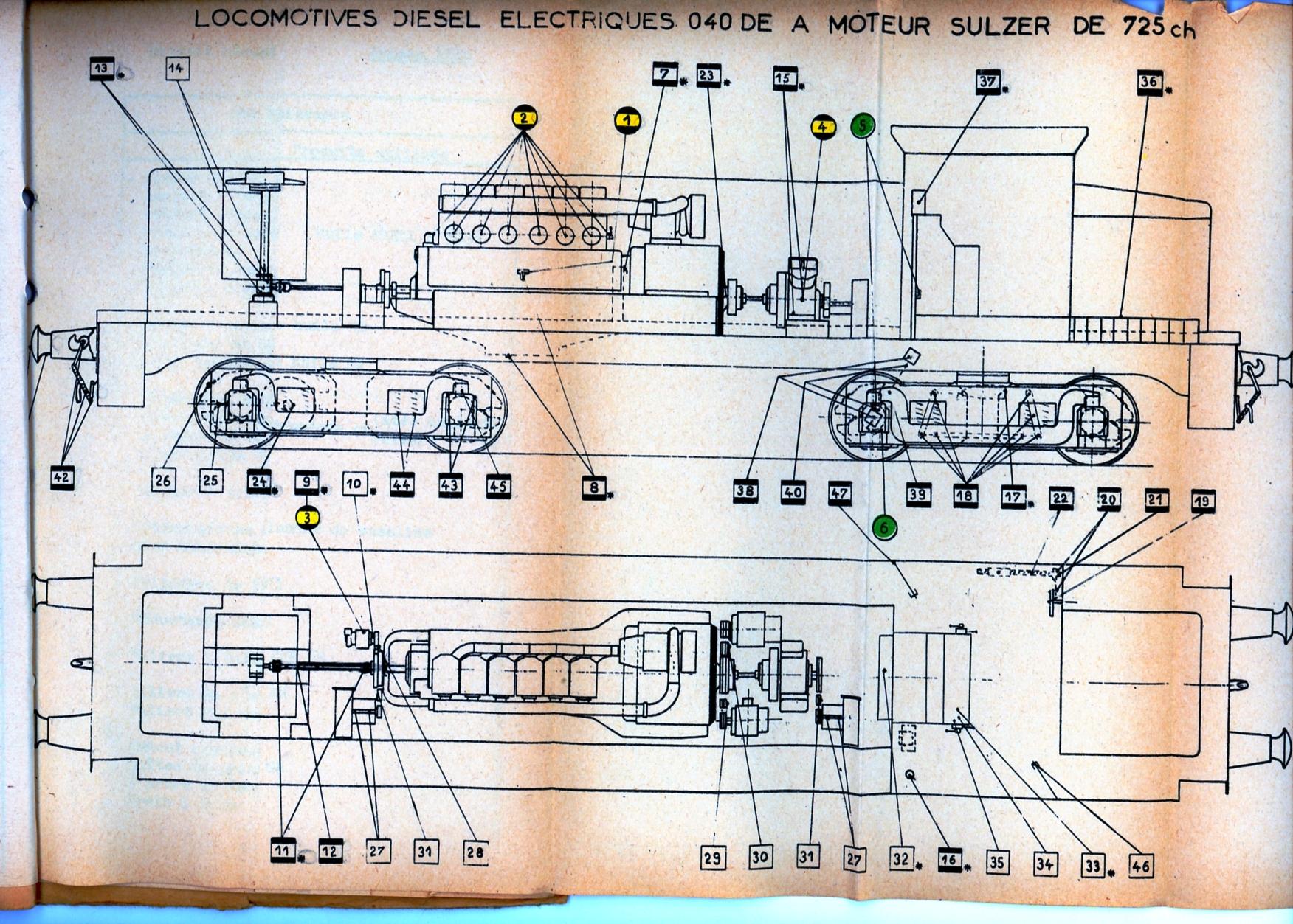

Publication: (modifié)

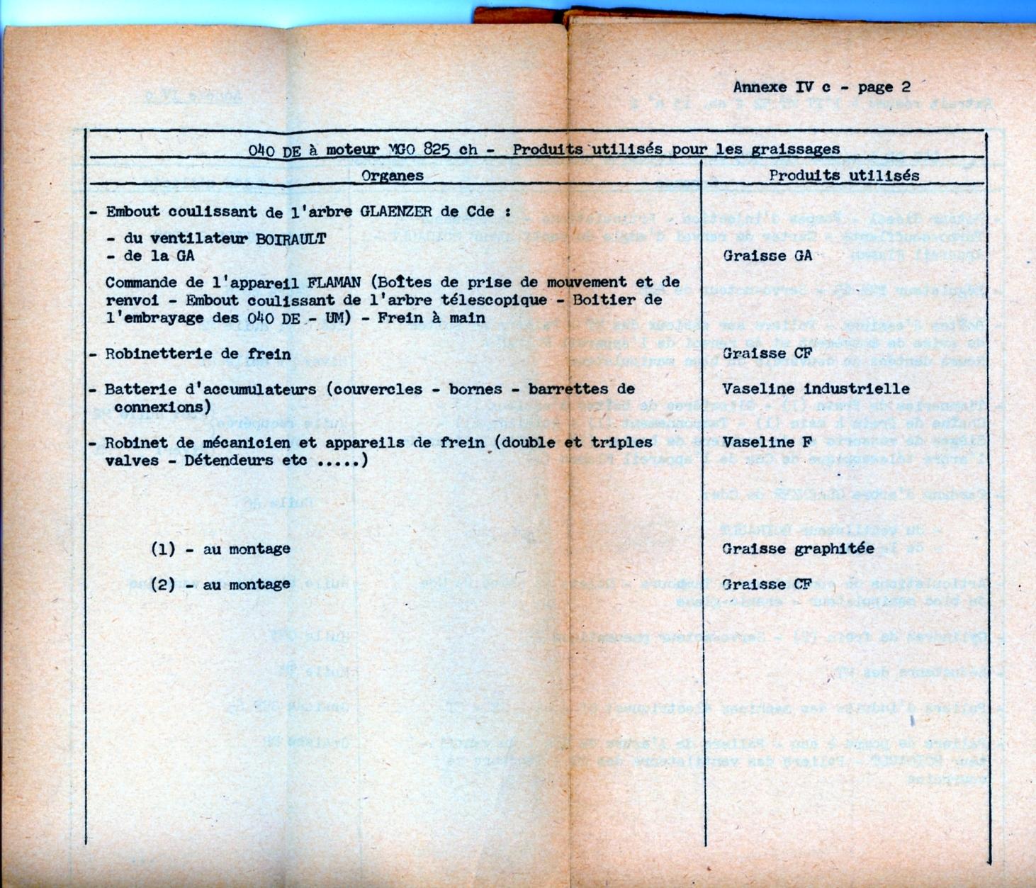

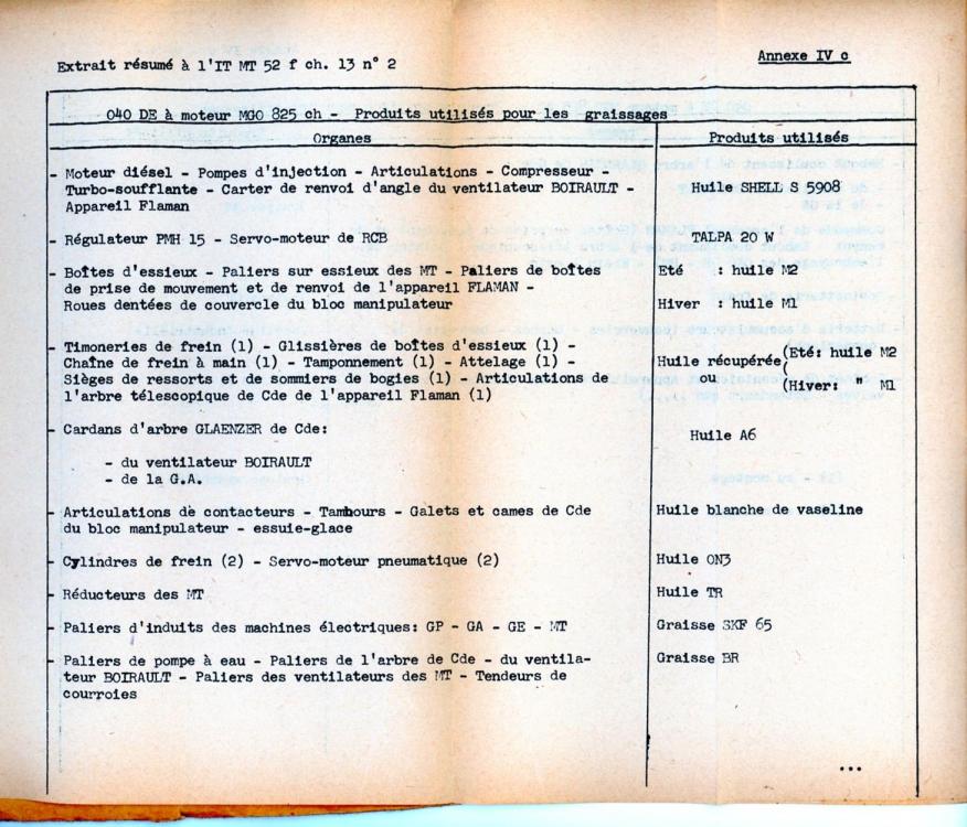

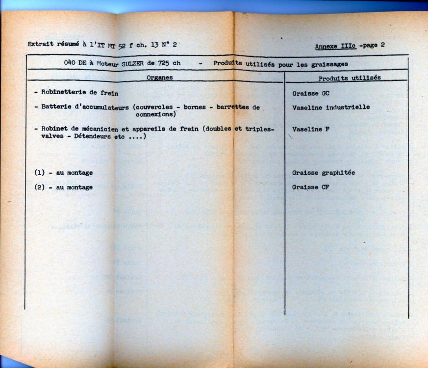

document d l'époque ou des ADC préparaient et mettaient a disposition les engins

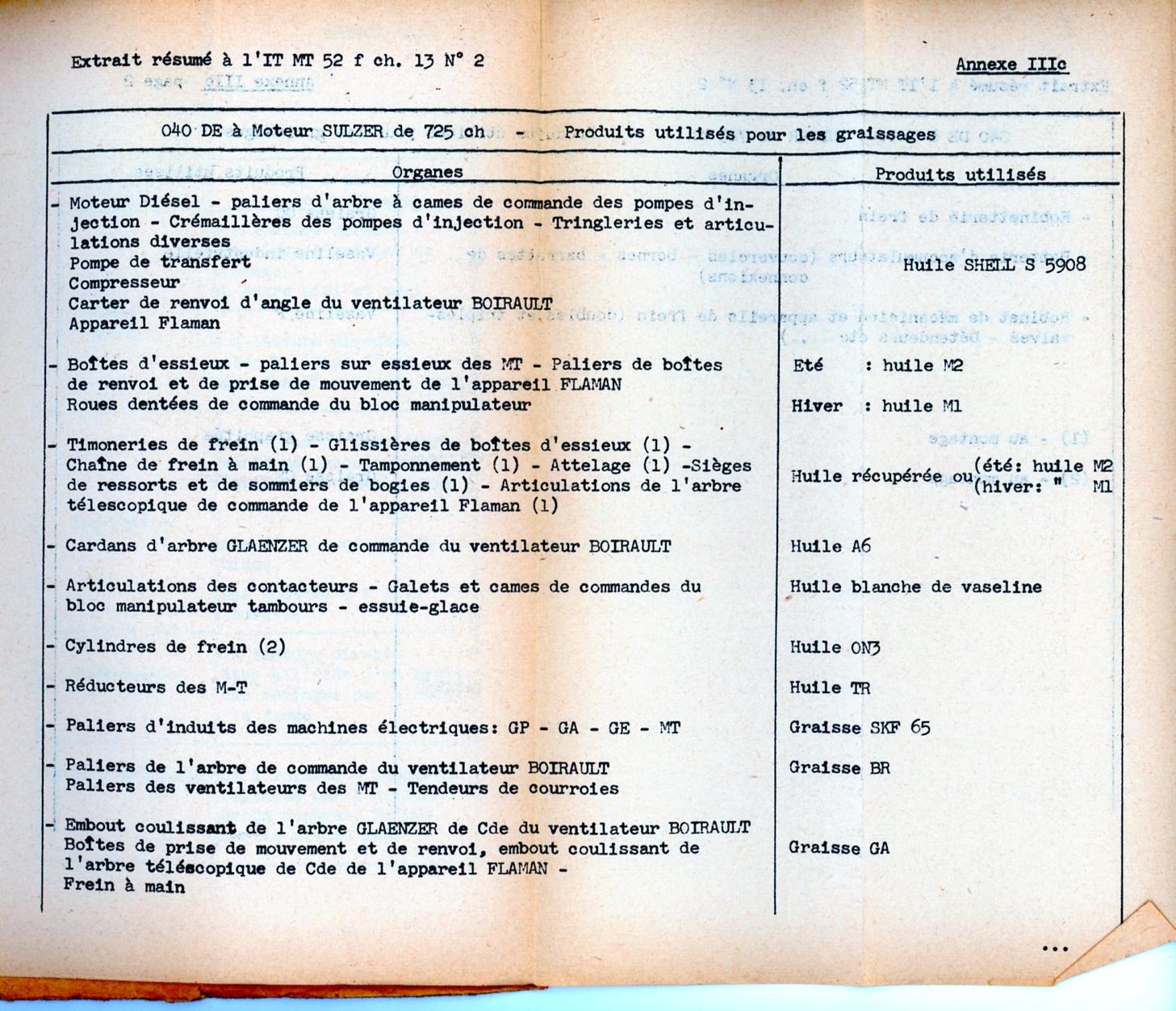

la suite

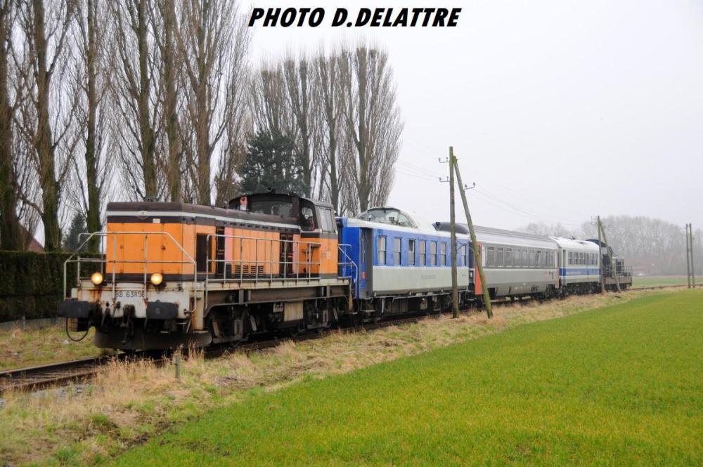

La BB 63856 à Ste Marguerite avec un train de mesure pour Comines (ligne aujourd'hui fermée) le 02.03.2012
