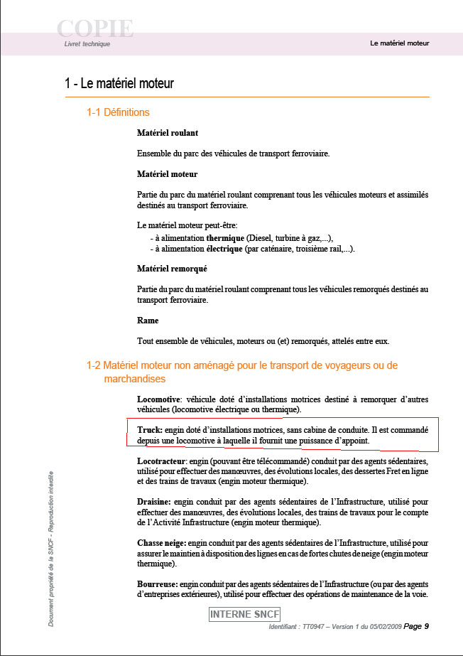

nobodyuse Publication: 10 septembre 2011 Publication: 10 septembre 2011 Hello ! C'est quoi au juste le TBB 64800 ?? Une ancienne loco coupée en 2 ? Mon lien David c un truck Truck: engin doté d’installations motrices, sans cabine de conduite. Il est commandé depuis une locomotive à laquelle il fournit une puissance d’appoint Il sont numérotés T 64800

Invité 5121 Publication: 10 septembre 2011 Publication: 10 septembre 2011 c un truck Truck: engin doté d’installations motrices, sans cabine de conduite. Il est commandé depuis une locomotive à laquelle il fournit une puissance d’appointIl sont numérotés T 64800 non ... le truck ajoute de l'adhérence. La puissance reste celle de la 63000, mais il y a 8 essieux moteurs et une masse presque double ....

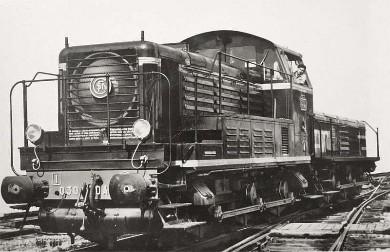

Invité TRAM21 Publication: 10 septembre 2011 Publication: 10 septembre 2011 avant les TBB 64800 (qui sont des ex 63000 Sulzer coupées en deux et raccourcies), il a existé des TC 61100, couplables avec les C 61000 : les C 61000 étaient équipés du même moteur Sulzer que les BB 63000, mais moins puissant (500 Ch au lieu de 600 Ch) ce type d'engins avait une exploitation très souple... soit : 1. 500 Ch sur 3 essieux (1 C 61000) 2. 500 Ch sur 6 essieux (1 C 61000 + 1 TC 61100) 3. 1000 Ch sur 6 essieux (2 C 61000 en UM) engins parfaits pour la butte et les manœuvres lourdes, avec une visibilité bien supérieure aux A1A A1A 62000...
nobodyuse Publication: 10 septembre 2011 Publication: 10 septembre 2011 non ... le truck ajoute de l'adhérence. La puissance reste celle de la 63000, mais il y a 8 essieux moteurs et une masse presque double .... information prise sur Référentiel Traction TT0947! (voir pièce jointe)

Invité 5121 Publication: 10 septembre 2011 Publication: 10 septembre 2011 (modifié) information prise sur Référentiel Traction TT0947! (voir pièce jointe) comme quoi il ne faut pas croire ce qu'il y a dans les journaux référentiels techniques. voici le premier couplage 64701-64801. Le TBB est une 63000 coupée en deux et raccourcie, on voit bien qu'il n'y a plus de diesel. Le truck apporte ses moteurs électriques, et donc de l'adhérence. Avec 19 tonnes de lest ajoutés, le total fait 136 t et 8 essieux moteurs, ça doit grimper aux murs ! pour info : 64701 = 63920, 64801 = 63024 Modifié 10 septembre 2011 par 5121

nobodyuse Publication: 10 septembre 2011 Publication: 10 septembre 2011 comme quoi il ne faut pas croire ce qu'il y a dans les journaux référentiels techniques. tu a l'air de savoir de quoi tu parle alors faut croire même sur les référentiels y'a des conneries ^^
Invité TRAM21 Publication: 10 septembre 2011 Publication: 10 septembre 2011 tu a l'air de savoir de quoi tu parle alors faut croire même sur les référentiels y'a des conneries ^^ et pas qu'un peu ! :blink:

luxemburg Publication: 11 septembre 2011 Publication: 11 septembre 2011 non ... le truck ajoute de l'adhérence. La puissance reste celle de la 63000, mais il y a 8 essieux moteurs et une masse presque double .... Avant le couplage 64700/64800, on débranchait en bosse avec des UM de 63500. Lorsqu'on était dans l'engin de derriere, la visibilité était très mauvaise. cela entrainait des accostages brutaux, des poussages de buttes, des franchissements de carrés. Pour remedier a cela, à la fin des années 80, ce couplage a été crée. Le 63500 a été profondement modifié de maniere a avoir une cabine de conduite plus ergonomique, et, coté puissance de quoi alimenter 4 moteurs de tractions au lieu de 2. Cet engin a été renuméroté 64700. Sur le 63000, tout ce qui genait la visibilité a été supprimé, cabine et capots hauts. Du coup, on ne pouvait plus mettre de moteur diesel. Pour éviter que le truck ne patine sans arret, on l'a lesté, mais quoi que tu en dise 5121, ses moteurs de traction apportent une puissance d'appoint non négligeable.

Invité 5121 Publication: 11 septembre 2011 Publication: 11 septembre 2011 Le 63500 a été profondement modifié de maniere a avoir une cabine de conduite plus ergonomique, et, coté puissance de quoi alimenter 4 moteurs de tractions au lieu de 2. Cet engin a été renuméroté 64700. 8 au lieu de 4 ... Sur le 63000, tout ce qui genait la visibilité a été supprimé, cabine et capots hauts. Du coup, on ne pouvait plus mettre de moteur diesel. mais non ! Les TBB sont tous issus de 63000 à qui on a volontairement enlevé le moteur parce qu'il n'était pas nécessaire. Ce n'est pas un supplément de puissance qui était recherché, mais d'adhérence. La preuve ? Les 1100, dites "machines de butte", font faisaient 400 kW sur 6 essieux. Là, on a 450 kW avec 8. Pour éviter que le truck ne patine sans arret, on l'a lesté, mais quoi que tu en dise 5121, ses moteurs de traction apportent une puissance d'appoint non négligeable. qui fournit la puissance ? le moteur diesel non ? les moteurs électriques de traction ne peuvent rien apporter, ils ne font que transformer ce qu'ils reçoivent !!
