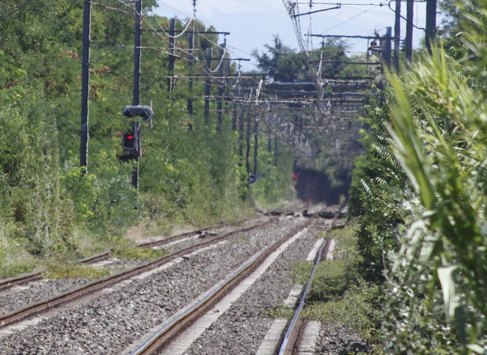

loc Publication: 13 novembre 2015 Publication: 13 novembre 2015 Bonjour, Surprise hein que vous l'avez pas vu celui la dans la jungle. Photo prise d'un autre angle de vue. Amicalement 3
Pascal 45 Publication: 13 novembre 2015 Publication: 13 novembre 2015 ... et en plus, il n'y a pas qu'un seul signal de caché ! C'est où cette jungle ?. On dirait que la voie n'est pas si vieille que ça !, ... ballast neuf ?
Bloupeur Publication: 13 novembre 2015 Publication: 13 novembre 2015 Il y a 8 heures , Pascal 45 a déclaré: ... il est où le signal d'aspect douteux ? Tu as ta réponse maintenant^^ 1
Invité Le briquetier Publication: 13 novembre 2015 Publication: 13 novembre 2015 On se croirait sur la rive droite du Rhône!...
TintinGV Publication: 13 novembre 2015 Publication: 13 novembre 2015 Il y a 4 heures , Pascal 45 a déclaré: ... et en plus, il n'y a pas qu'un seul signal de caché ! C'est où cette jungle ?. On dirait que la voie n'est pas si vieille que ça !, ... ballast neuf ? Vue la qualité de la photo,je me demande si elle est vraie et non retouchée ??? Sachant qu’en plus,on persiste à ne pas nous dire où c'est... 1

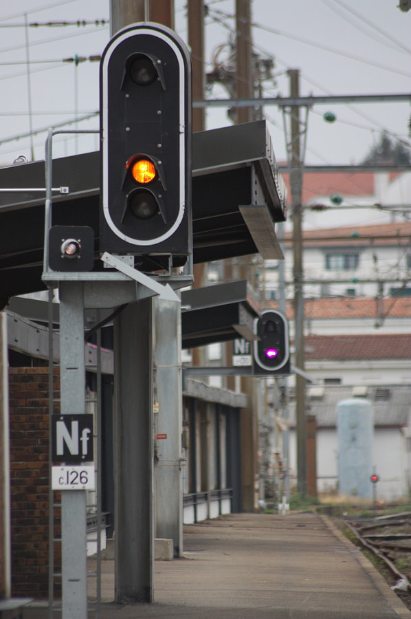

Inujust R. Publication: 14 novembre 2015 Publication: 14 novembre 2015 (modifié) Désolé pour les images qui n'ont pas pu apparaître, donc les voilà, en espérant que ça marche (dû à un bug de Picasa?) : Hendaye, deux voies au nom/numéro bizarre (voies 6 et ??), vues en direction de Bayonne : Voie coté gauche : Voie coté droit : https://drscdn.500px.org/photo/128801805/m%3D900/9a6af84f39da32dc668132bc40b0005c Modifié 14 novembre 2015 par Inujust R. 2
TintinGV Publication: 14 novembre 2015 Publication: 14 novembre 2015 ADC01 pourra nous expliquer. Je pense qu'on est sûrement dans une réglementation non SNCF,car un Nf à 3 feux,cela veut dire que ce signal ne peut présenter que Avertissement et les 2 rouges du Carré. Pas de Voie libre.
Invité JLChauvin Publication: 14 novembre 2015 Publication: 14 novembre 2015 (modifié) Il y a 7 heures , Inujust R. a déclaré: Désolé pour les images qui n'ont pas pu apparaître, donc les voilà, en espérant que ça marche (dû à un bug de Picasa?) : Hendaye, deux voies au nom/numéro bizarre (voies 6 et ??), vues en direction de Bayonne : Voie coté gauche : Voie coté droit : https://drscdn.500px.org/photo/128801805/m%3D900/9a6af84f39da32dc668132bc40b0005c C'est effectivement très particulier puisque ces signaux sont situés sur les voies "espagnoles"... il faudrait voir la consigne - en espagnol - concernant les conducteurs espagnols exclusivement, il faut aussi se rappeler qu'existait auparavant la halle de changement de bogies et que les voies "espagnoles" sont (étaient) donc des voies mixtes côté Bayonne, à trois files de rails pour la voie 6 et à 4 files de rail pour l'autre (sans numéro?). Ces trois signaux ne peuvent présenter si je me souviens bien que le carré et l'avertissement et ne sont utilisés que pour effectuer l'impasse des machines espagnoles avant leur retour sur Irun. Il doit même y avoir un carré violet un peu plus loin, commandant la sortie des voies mixtes vers le nord, carré qui servait autrefois à la sortie des rames dont les bogies avaient été changés. Modifié 14 novembre 2015 par JLChauvin
ADC01 Publication: 14 novembre 2015 Publication: 14 novembre 2015 C'est quoi la bizarrerie de ces signaux à Hendaye ? Un conducteur respecte l'indication présentée par le dit signal, avertissement ou carré, le fait qu'il ne puisse pas présenter le voie libre, on s'en fout. 6
loc Publication: 14 novembre 2015 Publication: 14 novembre 2015 (modifié) Il y a 12 heures , TintinGV a déclaré: Vue la qualité de la photo,je me demande si elle est vraie et non retouchée ??? Sachant qu’en plus,on persiste à ne pas nous dire où c'est... Je n'ai pas répondu jusqu'ici car je n'étais pas repassé depuis. Ce n'est pas un montage et c'est bien la RD du Rhone il y a quelques temps maintenant. Amicalement Modifié 14 novembre 2015 par loc 1
TintinGV Publication: 14 novembre 2015 Publication: 14 novembre 2015 Il y a 1 heure , ADC01 a déclaré: C'est quoi la bizarrerie de ces signaux à Hendaye ? Un conducteur respecte l'indication présentée par le dit signal, avertissement ou carré, le fait qu'il ne puisse pas présenter le voie libre, on s'en fout. L'implantation des lampes ne se fait pas comme on veut,l'avertissement doit être en bas,point barre. Il y a 1 heure , loc a déclaré: Je n'ai pas répondu jusqu'ici car je n'étais pas repassé depuis. Ce n'est pas un montage et c'est bien la RD du Rhone il y a quelques temps maintenant. Amicalement Ah oui quand même,c'est plus qu'inquiétant. Aucun CRL n'a déposé de droit d'alerte ? 2
