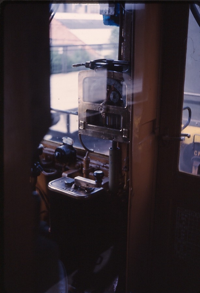

CC 65012 Publication: 24 décembre 2010 Publication: 24 décembre 2010 Cabine d'une Z 1400 avec son flamand et la poignée-sifflet du son SF:

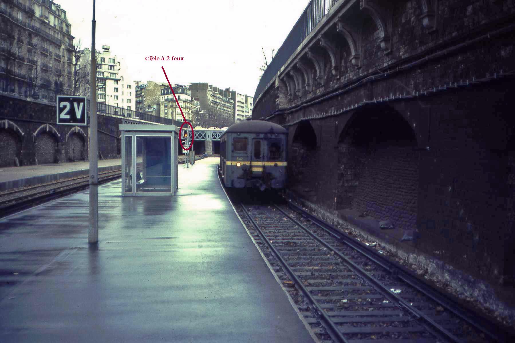

CoCo Publication: 2 janvier 2011 Publication: 2 janvier 2011 Le BAL de la ligne Auteuil-Boulogne --- Pont Cardinet ne comportait que l'avertissement et le sémaphore.....Les mécanos des rames standard vigilaient tous les signaux répétés fermés en cabine par le sifflet caractéristique du Flamand !!!! Exacte, aprés quelques recherches j'ai remarqué ça sur une des photos ! La photo est prise a Pereire-Levallois, les pros reconnaitront l'embranchement PC au fond à gauche, c'est comme meme un drole de cantonnement !

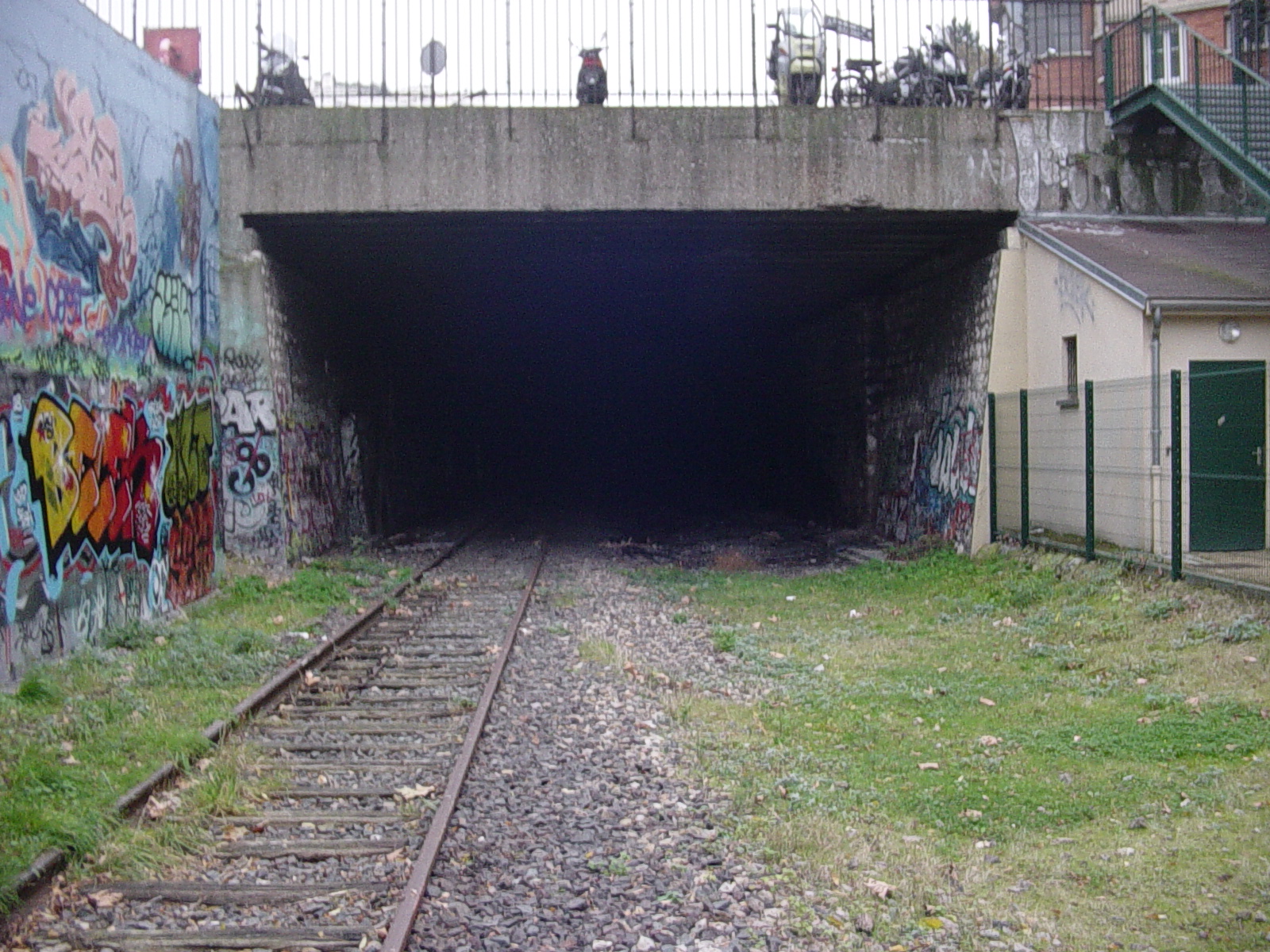

geant vert Publication: 2 janvier 2011 Auteur Publication: 2 janvier 2011 Oh ohh, ça a bien changé Pereire. Maintenant c'est couvert. Et avec le RER C, on prend le chemin de la PC jusqu'à piquer à la gare de Porte de Clichy. Et ça y est, il y a des traverses enchainées en croix sur la voie vers Pont Cardinet, la ligne est fermée depuis environ un an

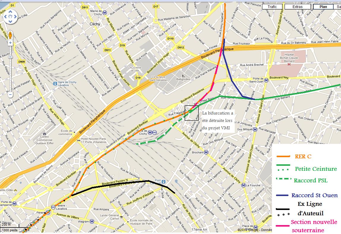

CoCo Publication: 3 janvier 2011 Publication: 3 janvier 2011 (modifié) Hélas oui ! D'ailleurs, une partie du batiment de l'ex agence de recrutement a été démolie (voir photo), ça laisse le quai A assez decouvert et apparement ils couvrent les voitures lits SDF de film plastique et de scotch blanc, opération de désamiantage en vue ? Pour un éventuel déménagement ? Bref je suis descendu pour voir le tiroir à Pont Cardinet, il est pas long, si l'enlevement ce fait par rail, ca donnera des manoeuvres à la loc, je doute fortement qu'elle se fera de l'autre coté (Pereire), de la caténaire c'est cassée la gueule et ils ont enlevé de la voie comme moyen de sécurité... J'aime bien en revanche le carré de fin de ligne, il donne soit le carré, le sémaphore et le blanc, il est accompagné par une plaque G et une "heurtoir à ", il est d'ailleurs toujours allumé. Pour Pereire, j'étais vraiment sur le cul quand j'ai vu la ligne d'Auteuil avant le projet VMI, ça devait etre sympa comme tournée ! En faite ça n'a vraiment plus rien à voir et j'évite de parler de la gare de Porte de Clichy, le "décor" change juste aprés le pont qui fait dérouler les voies de PSL, la ou le tunnel commence, jusqu'a St Ouen rien n'est méconaissable par le passé la ligne était aérienne et elle possédait le fameux raccord pour St Lazare et dans un temps lointain un EP ... Par contre je ne suis pas encore rentré dans le tunnel des Epinettes, y'a t'il encore des traces du raccord de St Ouen ou il a été completement détruit et muré ? Voici l'entrée du tunnel dans le sens PSL > La Chapelle Et un petit shéma pour comprendre le tout ! ! Modifié 3 janvier 2011 par CoCo
geant vert Publication: 3 janvier 2011 Auteur Publication: 3 janvier 2011 (modifié) Le raccord de St. Ouen a disparu, déferré même je crois. Depuis les voies du RER C plus rien n'est visible. Juste le tunnel qui remonte après Pte de Clichy avant de repiquer dans St. Ouen. Sur la partie haute, là où arrivait le rac. de St. Ouen, le tracé de la voie est recouvert d'une tôle ondulée. Modifié 3 février 2011 par geant vert
CoCo Publication: 3 janvier 2011 Publication: 3 janvier 2011 Dommage ! Coté St-Ouen, c'est pareil, c'est pas une surprise vu que le quartier est completement en travaux tout a disparu... 1

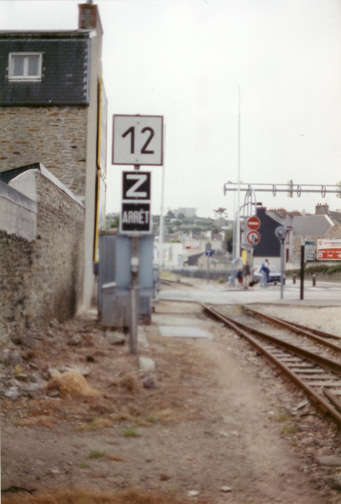

alain33 Publication: 25 janvier 2011 Publication: 25 janvier 2011 Bonjour, Est-ce la rigueur militaire (j'ai pris cette photo sur l'embranchement qui mène à l'arsenal de Cherbourg) ou bien l'hésitation Normande (p't'être bien 10 – p't'être bien 15 …. Allez, 12 ! ), mais pourquoi ce taux particulier ? D'une manière générale, qui décide d'une limitation de vitesse à tel ou tel endroit et selon quels critères ?
ADC01 Publication: 25 janvier 2011 Publication: 25 janvier 2011 Bonjour, Est-ce la rigueur militaire (j'ai pris cette photo sur l'embranchement qui mène à l'arsenal de Cherbourg) ou bien l'hésitation Normande (p't'être bien 10 – p't'être bien 15 …. Allez, 12 ! ), mais pourquoi ce taux particulier ? D'une manière générale, qui décide d'une limitation de vitesse à tel ou tel endroit et selon quels critères ? Quelle photo ?
CoCo Publication: 25 janvier 2011 Publication: 25 janvier 2011 Une limite de 12 km/h est assez étrange ! D'autant qu'il y a une pancarte ARRET pour la fermeture des PN, on peut pas dire que la desserte ira bourlinguer sur une voie sans pancarte ni signaux d'arret... Alors est ce bien un TIV avec sa plaque Z ou alors une plaque de repérage PN avec le meme type de format et de caractére... ? ? Si tu as d'autres photos de cette embranchement, ça m'interesse !
alain33 Publication: 25 janvier 2011 Publication: 25 janvier 2011 Bonsoir CoCo, Hélas non c'est la seule photo que j'ai prise à cet endroit et je n'habite plus en Normandie.
