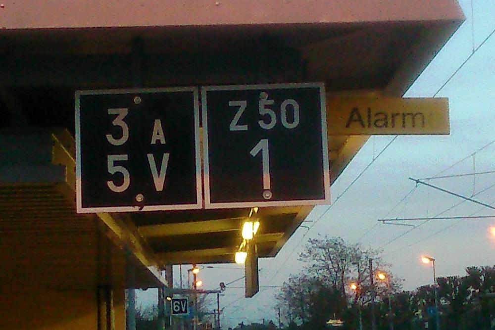

Invité jackv Publication: 7 février 2016 Publication: 7 février 2016 ça devient compliquer pour ou s’arrêter..
Invité Le briquetier Publication: 7 février 2016 Publication: 7 février 2016 Bah, dans peu de temps, restera plus que les pancartes Z50!
alain33 Publication: 7 février 2016 Publication: 7 février 2016 (modifié) Et quelles sont les significations pour ces deux pancartes ? Modifié 7 février 2016 par alain33
Vérane12 Publication: 7 février 2016 Publication: 7 février 2016 (modifié) Ces deux pancartes servent à repérer le point d'arrêt des trains en gare selon leur composition et donc leur longueur. Et ce par rapport à l'endroit où se situent les accès à la gare. La signalisation peut-être différente selon le sens de circulation que ce soit sur le même quai ou un autre. 3 à 5V: trains composés de 3 à 5 voitures Z50 1: 1 rame de Z50000 (Francilien) Modifié 7 février 2016 par Vérane12 3

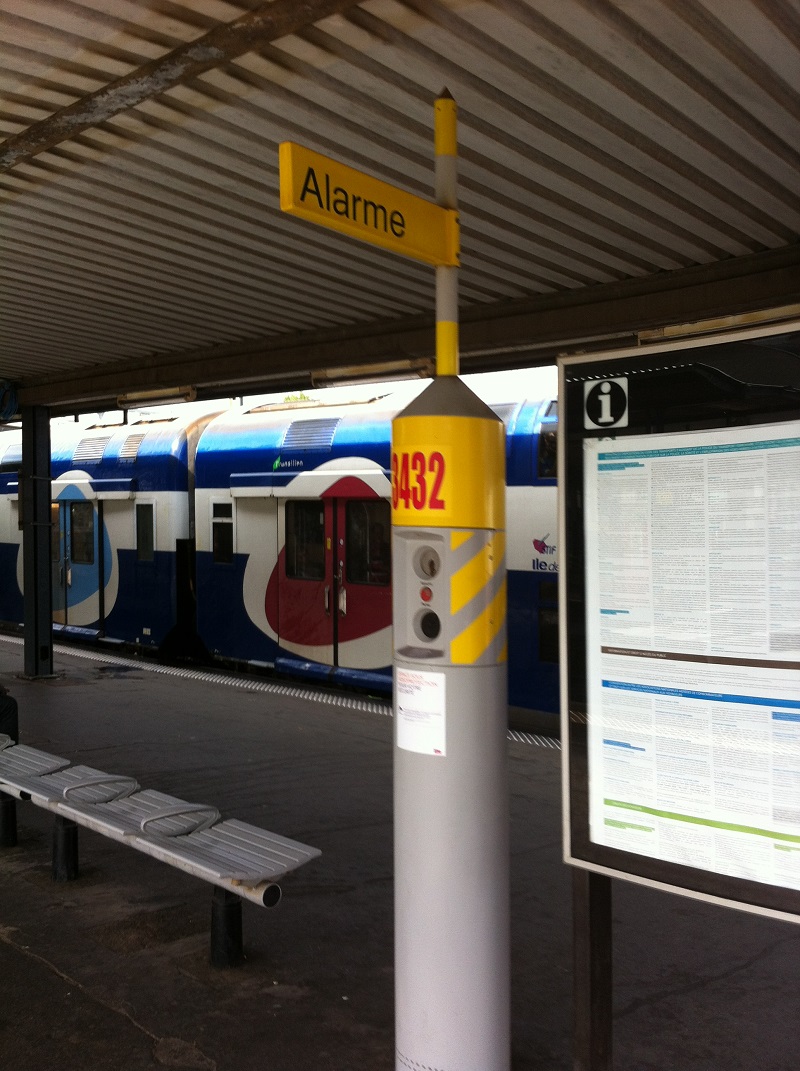

alain33 Publication: 7 février 2016 Publication: 7 février 2016 Merci Vérane12. Vu la pancarte "Alarm", ce n'est pas en France que l'on trouve ce marquage ? 1
fabrice Publication: 7 février 2016 Publication: 7 février 2016 il y a 8 minutes, alain33 a déclaré: Merci Vérane12. Vu la pancarte "Alarm", ce n'est pas en France que l'on trouve ce marquage ? Si , c'est spécifique banlieue http://malignej.transilien.com/2015/09/08/une-situation-durgence-en-gare-ou-a-bord-dun-train-que-faire/ 3
aldo500 Publication: 8 février 2016 Publication: 8 février 2016 Il y a 18 heures , jackv a déclaré: ça devient compliquer pour ou s’arrêter.. Oui mais Z50 version courte type PSL ou l'autre? Hein? Faudrait savoir.
Invité jackv Publication: 8 février 2016 Publication: 8 février 2016 il y a 44 minutes, aldo500 a déclaré: Oui mais Z50 version courte type PSL ou l'autre? Hein? Faudrait savoir. c'est bien ce que j’écrivais "ça devient compliquer pour ou s’arrêter."....jusqu’où s’arrêteront ils?
ADC01 Publication: 8 février 2016 Publication: 8 février 2016 Il y a 1 heure , jackv a déclaré: c'est bien ce que j’écrivais "ça devient compliquer pour ou s’arrêter."....jusqu’où s’arrêteront ils? Non, car en cas de doute, au bout du quai, cela le fait dans tous les cas.
Roukmoute Publication: 8 février 2016 Publication: 8 février 2016 Il y a 3 heures , jackv a déclaré: c'est bien ce que j’écrivais "ça devient compliquer pour ou s’arrêter."....jusqu’où s’arrêteront ils? Ils feront des pancartes en mètres comme en Allemagne, tout simplement. C'est en expérimentation en Auvergne. 2
