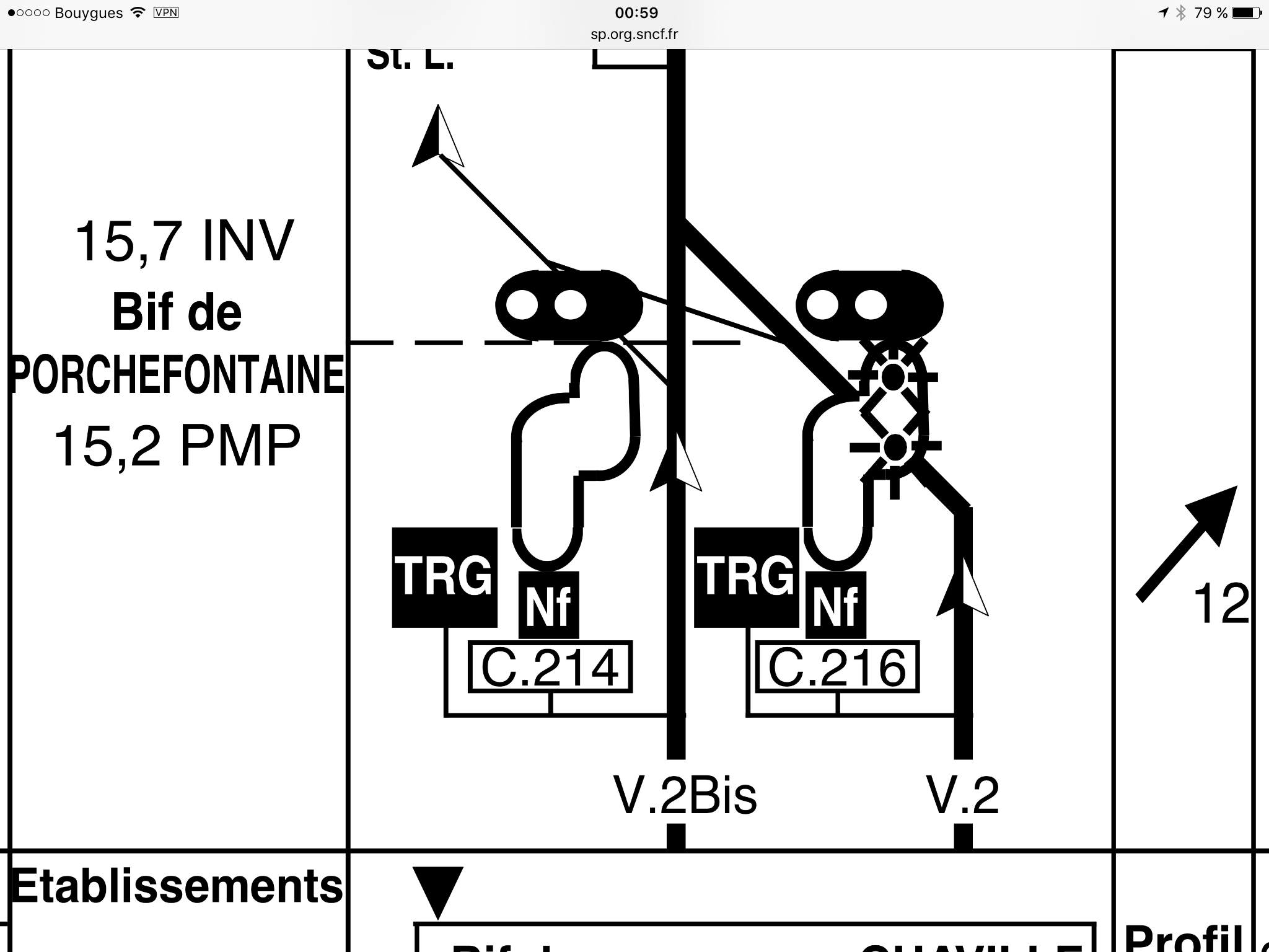

BUDD Publication: 18 mars 2016 Publication: 18 mars 2016 Il s'agit du C15 fixe de la voie 1IN. Il limite le parcours de cette voie uniquement accessible en banalisée depuis les voies 1 et 3 de Chaville-Velizy avec avertissement + V1 sur les panneaux de sortie. Au delà du C15, on est à contre-voie et pour aller au delà il faut la procédure qui va bien.
STUN Publication: 18 mars 2016 Publication: 18 mars 2016 J'avais bien compris comme cela avec ta première explication Pour la contrevoie... ---> module6. J'y retourne le 11/04 j'ai le temps de voir !!
BUDD Publication: 18 mars 2016 Publication: 18 mars 2016 Ça te feras un cas concret pour le module 6 1
