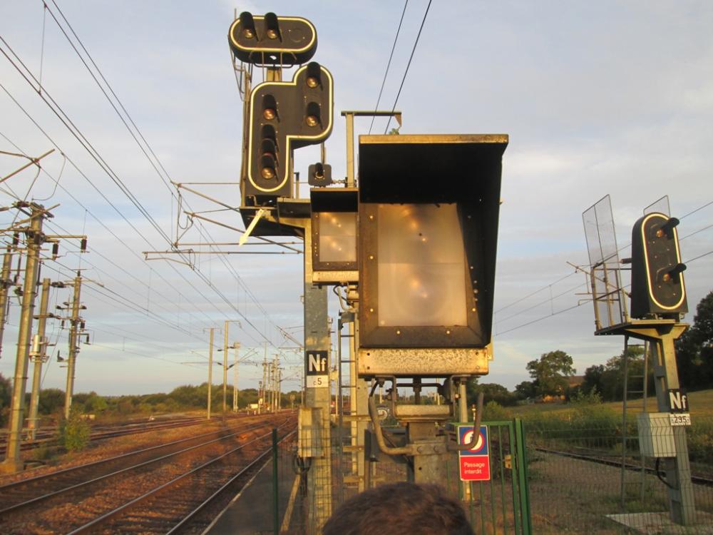

Sacrée installation pour un carré violet fixe..... Qui ne peut pas présenter le blanc.
sortie de Mouchard côté Dole pour limiter les manœuvres voie 1 en zone de gare ...
Peut-être qu'à l'origine de son installation, ce mat possédait une autre signalisation.

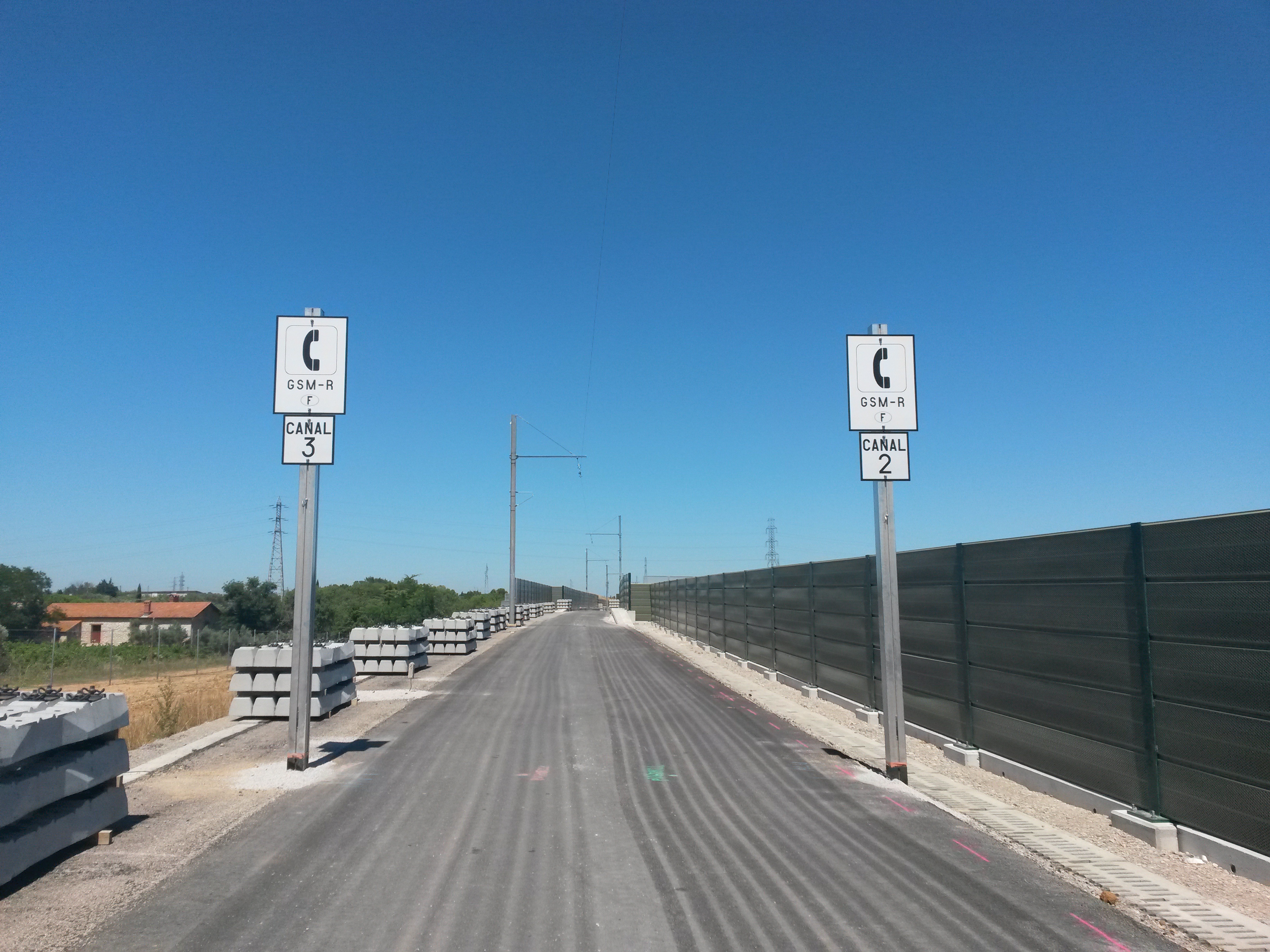

Canal 3 ou canal 2 ?
Bizarre, en effet !
... et je ne vois pas l'utilité de l'implantation d'un deuxième panneau à droite.

Suivant si on regarde les signaux à gauche,ou à droite !!! :Smiley_29::Smiley_29:

Machine avec conduite à gauche, canal 3. Machine avec conduite à droite, canal 2. Machine avec conduite centrale, t'es dans la m.... :Smiley_51:
Plus sérieusement, les pancartes du canal 2 ne devraient-elles pas se trouver dans le sens opposé ? Photo prise sur un raccord de la SEA ? (mettez des légendes sur les photos).

Machines à conduite centrale: canal 2,5

J'avais pas vu ça comme ça, je vais soumettre cette solution à mon chef :Smiley_25: mais comme il n'y a pas de virgule sur nos radios bi-mode je vais lui proposer de rouler sur le canal 3 les jours impairs et sur le 2 les jours pairs.

vous êtes sur que ce n'est pas la bretelle d'auto route ? plutot qu'une voie ferrée

La photo ne serait-elle pas truquée ?
L'ombre du panneau de gauche donne sur la droite, tandis que l'ombre du panneau de droite donne sur la gauche ...

Non,l'ombre donne derriere sur les 2 !!!

CNM?
Ok, j'ai trouvé: Contournement de Nîmes Montpellier

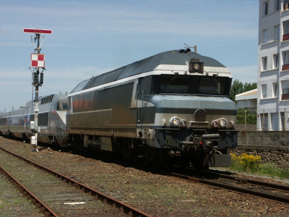

La configuration C + S existait également en signalisation mécanique
Comme ici en gare des Sables d'Olonne :
En position fermée avec l'arrivée du TGV en provenance de PMP  CC 72061 + TGV A 373

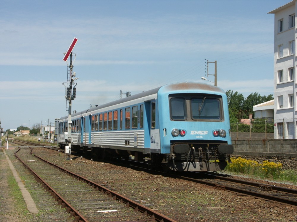

En position ouvert
Avec le départ d'un TER pour Nantes avec l'X 4678
Photos de juin 2004

Tiré du tome IV "SIGNAUX MÉCANIQUES" de Daniel Wurmster:
...(ce mats combiné)... a pour but d’empêcher les manœuvres d'atteindre une aiguille située plus loin, ce que ne permettait pas le seul sémaphore, dont le rôle est d'interdire l'accès à la voie unique vers La Roche-sur-Yon. La présence des deux signaux sur le même mât est donc économique.
A Saincaize, la même combinaison avait une justification différente due aux pratiques du PLM qui plaçait systématiquement un carré en entré d'un poste et un sémaphore en sortie, y compris à chaque extrémité de gare (avec un carré avant les aiguilles et un sémaphore aussitôt après), toujours tiré de "la bible":
Saincaize... Combinaison carré-sémaphore rare et un peu déroutante; .... ici les postes sont si proches que le mât du carré protégeant le poste A, ..., porte le sémaphore du poste 1 qui le précède..., avec pour résultat un canton de block manuel de longueur nulle. Le sémaphore aubiné par le départ d'un train ne pourra être ouvert à nouveau qu'une fois le carré refermé et la voie libre rendue par le poste A au poste 1.

Ces TGV "diesels" voulus par de Villiers, à défaut d'électricité sur la fin de ligne, ont vite été abandonnés par la région donneur d'ordre, question de coût ?
Publication: (modifié)
Il y a 4 heures , Greg4546 a déclaré:
Bah, si justement, il y avait du 25 000 en gare de Les Sables pour le stationnement sous tension des rames TGV
Modifié par ADC01
  • J'adore 2
je pense que Greg parlait de Nantes-les Sables, pas d'un bout de ficelle de 400 m pour le conditionnement des rames
