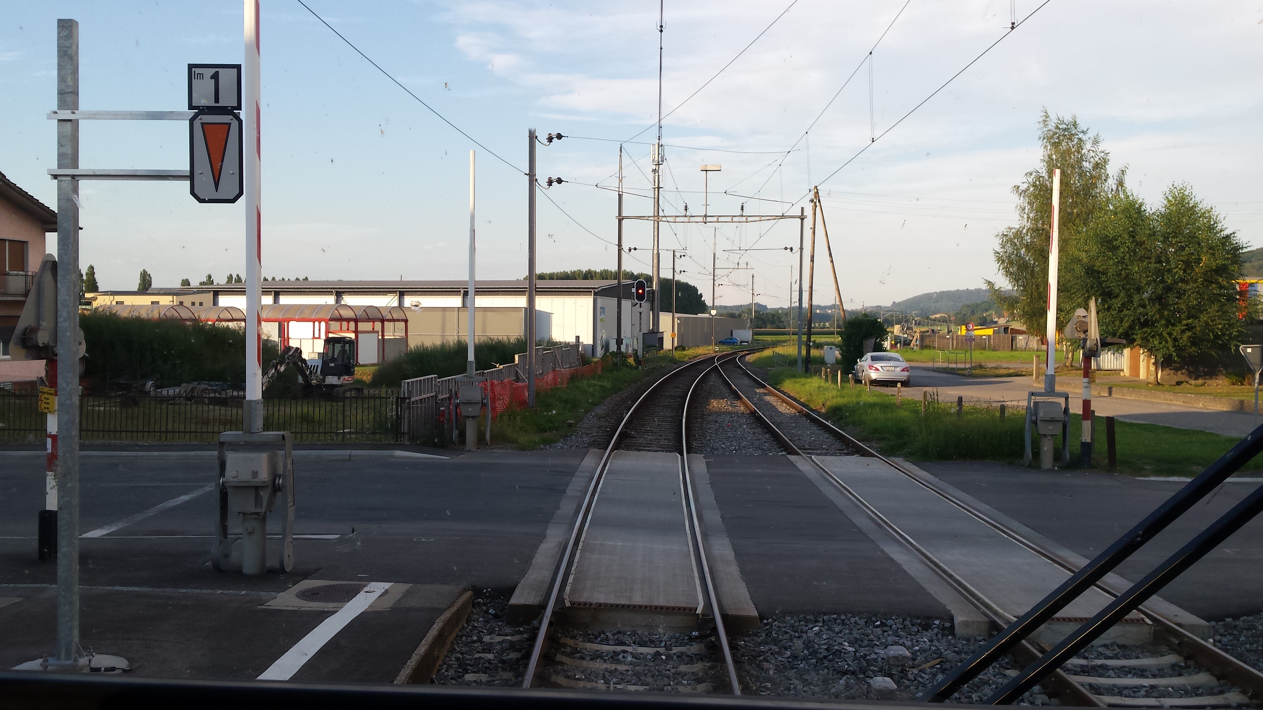

likorn Publication: 21 mai 2017 Publication: 21 mai 2017 (modifié) Pour préciser, et c'est visible sur la photo, il s'agit d'une ligne à une voie. (Je n'utilise pas le terme voie unique sciemment). Du coups, c'est assez logique de rebondir en restant dans ce contexte là, même si l'histoire des barrières ouvertes se trouvait aussi dans des gares sur des double voies (au sens de "deux voies"). Bref, vous avez le GA, nous avons le signe barrière dans la marche ou en son absence les barrières ne s'ouvrent qu'après l'arrêt (c'est une temporisation qui gère ça). C'est une solution différente au même problème. Modifié 21 mai 2017 par likorn 1

Inujust R. Publication: 21 mai 2017 Publication: 21 mai 2017 J'ai l'exemple à Bidos d'un Guidon d'Arrêt annoncé par un 30 et son exécution (Z) avec l'indication GA à 150m. Le GA est fermé en permanence et permet aux trains qui sont terminus Bidos (une halte de voie unique) de ne pas laisser le PN indéfiniment fermé. Le PN est enclenché par un bouton qui ferme ce dernier après 20 secondes de temporisation puis ouvre le guidon d'arrêt pour permettre au train de repartir vers Bedous. Il ne se trouve pas de GA dans l'autre sens. Image (Gilbert Lafargues / http://www.trains-fr.org/phototheque/albums/reouverture-doloron-ste-marie-bedous). La pancarte au premier plan est au niveau du PN. 1

loc Publication: 21 mai 2017 Publication: 21 mai 2017 Bonjour, On sourit bien en lisant vos écrits on se dirait dans une cours de récré en tout cas le cas de Licorn moi perso sur le RFN je n'ai jamais vu un cas pareil (et je pense que c'est typique de leur réseau à eux. Le signal est en aval du PN et celui ci est ouvert. Dans un cas pareil on aurait surement mis le signal avant le PN et on aurait fait une retention. Bonne journée
Invité CFDartois Publication: 21 mai 2017 Publication: 21 mai 2017 il y a 43 minutes, loc a dit : ...le cas de Licorn moi perso sur le RFN je n'ai jamais vu un cas pareil (et je pense que c'est typique de leur réseau à eux.... Ce n'est pas parce-que tu n'en a pas vu qu'il n'y en a pas. En cherchant bien on doit pouvoir trouver ce genre de cas, j'ai en souvenir de quelques photos sur la toile qui traitait justement de ce cas. il y a 43 minutes, loc a dit : ... Le signal est en aval du PN et celui ci est ouvert. Dans un cas pareil on aurait surement mis le signal avant le PN et on aurait fait une retention. ... Ou pas? En voie unique, la rétention peut être obtenue avec un guidon d'arrêt par voie: l'avantage est que ces guidon ne sont câblés que pour protéger le PN ouvert et ne rentre pas dans du tout dans le fonctionnement du block par appareil ou automatique (s'il y en a un), un signal par voie compliquerait les enclenchements et augmenterait très fortement le cout de l'installation. Ce n'est pas pour rien que la réglementation de la signalisation des voies unique est différente: une volonté historique de faire des économies en réduisant le nombre des signaux par rapport à la signalisation de double voie. En complément, dans le cas exposé par likorn l’équivalent de la pancarte de chaque voie (j'ai la flemme de chercher le nom suisse) peut même être constitué par un chevron pointe en haut complété par la présentation d'un signal d'arrêt à main si le PN est ouvert, pour les allergiques au Guidon d'arrêt.
mikishor Publication: 21 mai 2017 Publication: 21 mai 2017 Il y a 4 heures, likorn a dit : Bon ce n'est pas le signal qui est bizarre mais ça reste une situation plutôt rare, bien que tout a fait normale. Il ne s'agit pas d'un rebroussement, j'attendais un train croiseur. Mais comme il n'allait pas arriver dans la minute l'automatisme a remonté les barrières; un peu tôt cela dit, je n'étais pas encore arrêté. Il existe des gares dans lesquelles les barrières restent ouvertes quand le signal est fermé et bien que toi tu arrives à quai. C'est toujours amusant de voir la tête de certains automobilistes. Oui, c'est toujours amusant de voir la tete des automoblistes. Ca me rappelle des situations en Roumanie, quand j'effectuai des accompagnements. Il y avait une halte qui etait a cote d'un passage a niveau sans barrieres. Bien sur qu'au moment ou la rame "marchait" sur le contact les signaux acoustiques et lumineux s'activaient. Les automobilsites s'arretaient "correctes"...et le train lui aussi s'arretait,pusiqu'il s'agissait d'omnibus. La locomotive avait son "nez"pil au bout du passage. Et nous on savaient par radio qu'aucun train n'allait passer sur l'autre voie. Alors, le temps que le train etait a l'arret, on faisait signe au chauffeurs qu'ils pouvaient traverser. C'est alors que c'etait amusant de voir leur tete...pusique certains n'osaient pas...d'autre etaient plus courageux... 1
Thor Navigator Publication: 21 mai 2017 Publication: 21 mai 2017 Il y a 6 heures, likorn a dit : C'est indiqué sur le tableau des parcours, à toi de gérer ton arrêt. Mais fondamentalement tu as raison et c'est remplacé par l'installation çi-dessus : les barrières s'ouvrent après ton arrêt. Salut, il n'y a pas de "zone courte" (j'utilise le terme SNCF) au niveau du PN ? Le rôle de la zone courte (je fais court à dessein) est de forcer la fermeture du PN ou/et d'interdire le relèvement des barrières lorsque le convoi la franchit. Si j'ai bien compris ton explication, le risque de franchir le PN les barrières ouvertes en cas d'enrayage lors de l'arrêt n'existe pas puisque les barrières sont fermée à l'arrivée du train, puis rouvertes (après tempo) ensuite. Dans cette situation, les barrières se relèveraient (en l'absence de zone courte ou de mécanisme équivalent) avec le convoi sur le PN, donc clairement visible des usagers de la route. Le choix du signal unique au niveau de la convergence (plutôt que d'en avoir un par voie, en amont des garages franc) s'explique je suppose par des considération d'économie (comme cela existe aussi en France, sur les VU ou des lignes équipées de BAPR-S - S pour simplifié). J'ai une question additionnelle : peux-tu nous rappeler la signification de la pancarte Km 1 et du triangle orange positionné en dessous ? Christian

likorn Publication: 21 mai 2017 Publication: 21 mai 2017 Il y a 1 heure, Thor Navigator a dit : Salut, il n'y a pas de "zone courte" (j'utilise le terme SNCF) au niveau du PN ? Le rôle de la zone courte (je fais court à dessein) est de forcer la fermeture du PN ou/et d'interdire le relèvement des barrières lorsque le convoi la franchit. Si j'ai bien compris ton explication, le risque de franchir le PN les barrières ouvertes en cas d'enrayage lors de l'arrêt n'existe pas puisque les barrières sont fermée à l'arrivée du train, puis rouvertes (après tempo) ensuite. Dans cette situation, les barrières se relèveraient (en l'absence de zone courte ou de mécanisme équivalent) avec le convoi sur le PN, donc clairement visible des usagers de la route. Le choix du signal unique au niveau de la convergence (plutôt que d'en avoir un par voie, en amont des garages franc) s'explique je suppose par des considération d'économie (comme cela existe aussi en France, sur les VU ou des lignes équipées de BAPR-S - S pour simplifié). J'ai une question additionnelle : peux-tu nous rappeler la signification de la pancarte Km 1 et du triangle orange positionné en dessous ? Christian Non, les PN suisses n'ont pas d'équivalent à vos zones courtes. Dans les gares, ils dépendent de l'enclenchement, donc s'ils ne sont pas enclenché, l'itinéraire ne se trace pas. Mais lorsque le PN est situé après le quai, on pouvait utiliser cette technique qui consistait à lier le PN au signal de sortie, et pas à celui d'entrée. Il s'agissait d'une économie en effet puisqu'il n'y a qu'un signal de groupe pour toutes les voies, tout en permettant de laisser le PN ouvert alors que le train n'est pas sensé le franchir (puisqu'il s'arrête). En pleine voie, les PN sont souvent automatiques, mais contrôlé. Soit par un aimant d'arrêt, soit par un signal. En général, la fermeture se fait par une pédale, et il n'y a pas non plus de zone courte. D'ailleurs dans les cas où le PN n'est pas lié à l'enclenchement (cas des aimants d'arrêt), si l'on roule trop lentement ou que l'on marque un arrêt, on doit considérer le PN en dérangement car il existe aussi une temporisation pour le ré-ouvrir, même en l'absence de franchissement. Dans le cas ci-dessus, le risque n'existe pas puisque les barrières étaient fermées lors de mon approche. Néanmoins la tempo étant limite, elles se sont ouvertes un petit peu vite, je n'étais pas encore arrêté. Il existe néanmoins des cas où les barrières ne se fermeront que bien après l'arrêt du train, lorsque l'itinéraire de sortie sera tracé. Ces cas sont indiqués dans le tableau des parcours car avec un train marchandise on ne vise pas le quai. La pancarte est un ajout récent, car nous sommes à Granges-Marnand*, il s'agit d'un panneau limite de point d'arrêt, l'équivalent d'un chevron pointe en haut. L'indication Im 1 rappelle que lorsque le signal présente "Image de voie libre 1" il s'adresse bien à nous (dans la règle, si un signal s'ouvre, et en l'absence d'information contraire, il est valable pour notre train. La "carotte" permet ainsi de s'affranchir d'une information par radio). *mais pas du côté où lieu l'accident Il y a 1 heure, garé bon état a dit : Ben il en faut peu pour vous amuser. Inciter à ne pas respecter la signalisation routière et se moquer des gens qui la respecte (même si c'est des roumains) chapeau. Je me demande simplement si ceux qui vont aller ramasser les "morceaux de viande" d'un automobiliste qui a "osé" comme vous dites, va se marrer autant. Bah, je faisais pareille dans le Jura. Les gens attendaient bien sagement à la croix de st-andré, alors que je marquais l'arrêt, et je leur disais de passer. Mais il s'agissait d'une simple voie, je ne m'amuserai pas à ça sur une double voie. 2
