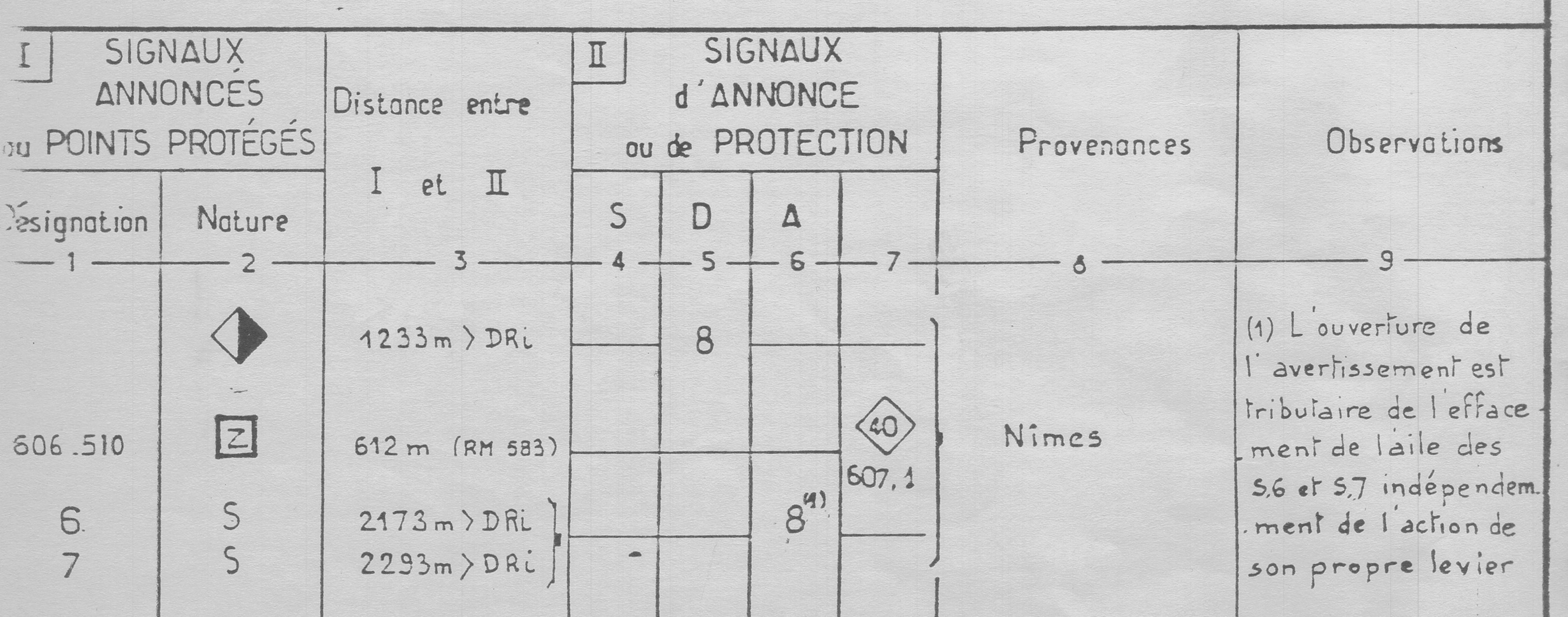

loc Publication: 18 septembre 2017 Publication: 18 septembre 2017 Bonsoir, Pour en revenir a cette histoire de sémaphore à la Bastide. On voit bien que pour ouvrir le disque il faut que le S7 soit ouvert (c'est celui en amont du PN) et quand plus le PN soit fermé. Il faut aussi que le S6 soit ouvert il n'est pas possible donc d'avoir un semaphore qui n'est pas avertit. Amicalement 2 3
CRL COOL Publication: 18 septembre 2017 Publication: 18 septembre 2017 il y a 30 minutes, loc a dit : Bonsoir, Pour en revenir a cette histoire de sémaphore à la Bastide. On voit bien que pour ouvrir le disque il faut que le S7 soit ouvert (c'est celui en amont du PN) et quand plus le PN soit fermé. Il faut aussi que le S6 soit ouvert il n'est pas possible donc d'avoir un semaphore qui n'est pas avertit. Amicalement Bah encore heureux!!! C'est quand même la base de la signalisation et de la sécurité ferroviaire que d'annoncer un signal fermé imposant l'arrêt.... Sinon, merci pour ce document qui éclaire bien la situation exposée plus haut... 2 1
PN407 Publication: 18 septembre 2017 Publication: 18 septembre 2017 (modifié) Il y a 2 heures, loc a dit : Bonsoir, Pour en revenir a cette histoire de sémaphore à la Bastide. On voit bien que pour ouvrir le disque il faut que le S7 soit ouvert (c'est celui en amont du PN) et quand plus le PN soit fermé. Il faut aussi que le S6 soit ouvert il n'est pas possible donc d'avoir un semaphore qui n'est pas avertit. Amicalement Un grand merci évidemment pour ton document , .... les deux sémaphores du sens Sud Nord sont bien avertis quand ils sont fermés, mais :-) ---- tu écris "ouvrir le disque", je lis en colonne 9 une observation relative à l'ouverture de l'avertissement ---- on ne "voit pas bien" (à vrai dire, on ne voit pas du tout :-) dans ton extrait l'obligation d'avoir le PN fermé J'ai constaté sur le terrain (pas d'aujourd'hui, et pas d'hier) que le treuil de commande du PN situé au bout Nord de la marquise est à manœuvre libre, et je n'ai vu que le plaquette d'attention amovible "Attention PN ouvert" accrochée par chaînette au levier du sémaphore, retirée à la main avant de renverser le levier quand l'opérateur circulation rentre au poste après avoir fermé le PN (toute cette séquence est à la vue du public). C'est ce qui me fait penser que la liaison entre treuil et levier du S7 ne tient qu'à une consigne locale (par exemple paragraphe "texte" spécifique traitant du problème dans la consigne des IS, dont fait visiblement partie ton extrait), et non à un enclenchement matériel. Y a t'il une mention sur ce sujet quelque part ailleurs dans le document en ta possession ? Amicalement Modifié 18 septembre 2017 par PN407 1
zobos Publication: 18 septembre 2017 Publication: 18 septembre 2017 Le 16/09/2017 à 14:28, Jacky boy a dit : Je ne suis pas certain qu'en cas de manoeuvre Vers le dépot le 1er semaphore soit ouvert. en manoeuvre, le semaphore peut être franchit fermé sur ordre verbale du Chef de manoeuvre. je ne connais pas le site mais pour manoeuvrer régulièrement en VU on ne manoeuvre jamais sur signaux ouvert... un point me surprend. Pourquoi ne pas avoir mis un carré sur le premier Signal si son but est de protéger le PN et un semaphore en sortie pour le cantonnement ? encore une particularité. Je te confirme, j'y ai garé une bourreuse ici même l'année dernière et les deux sémaphores restent fermés, avec l'ordre verbal de franchir le premier en manœuvre. 1
loc Publication: 20 septembre 2017 Publication: 20 septembre 2017 Bonsoir, Pour répondre à la question je l'ai lu sur le programme schématique d'annonce du PN ou il est écrit qu'il faut que le PN soit fermé pour que l'on ouvre le sémaphore. Amicalement

PN407 Publication: 22 septembre 2017 Publication: 22 septembre 2017 (modifié) Le 20/09/2017 à 20:06, loc a dit : Bonsoir, Pour répondre à la question je l'ai lu sur le programme schématique d'annonce du PN ou il est écrit qu'il faut que le PN soit fermé pour que l'on ouvre le sémaphore. Amicalement De nouveau un grand merci pour ta réponse :-) La question reste toutefois de savoir si c'est juste une phrase ("obligation morale" et évidemment de "bon sens sécuritaire"), ou si çà fait référence à un contrôle de fermeture du PN jouant dans le circuit de commande du sémaphore 7 situé en amont du PN101, qui figurerait quelque part dans la consigne des IS de la gare ("conditions d'ouverture du S7"). Si c'était le cas (j'en doute), le levier du S7 pourrait être renversé par l'opérateur, mais la commande d'ouverture "ne partirait pas" vers le moteur du signal, sur un mode identique à celui de l'A8, dont il est écrit, sur l'extrait de document que tu nous a montré, qu'il ne suffit pas de renverser le levier pour que le signal s'ouvre sur le terrain. J'avoue être intrigué par les petites plaquettes "Attention PN 101 ouvert" sur les leviers du poste comme seul "dispositif de sécurité",…mais aujourd'hui tous les trains réguliers s'arrêtent à La Bastide, et y a une zone 40, donc "on" a peut-être estimé que çà suffisait dans les conditions d'exploitation actuelles, sur l'air de "si çà coûte trop de modifier les installations de sécurité de la ligne, on ferme". Amicalement Modifié 22 septembre 2017 par PN407
