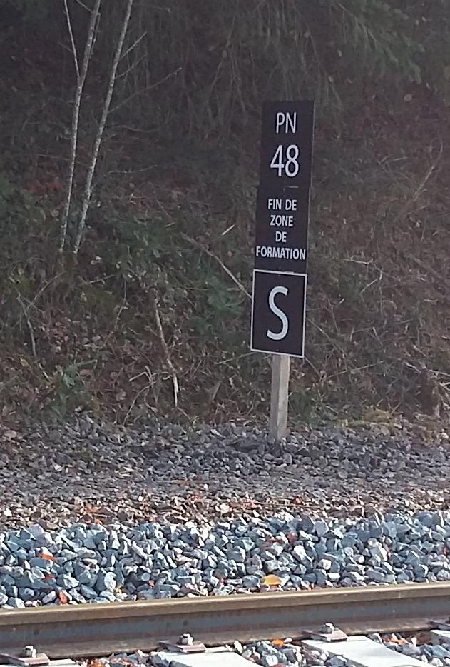

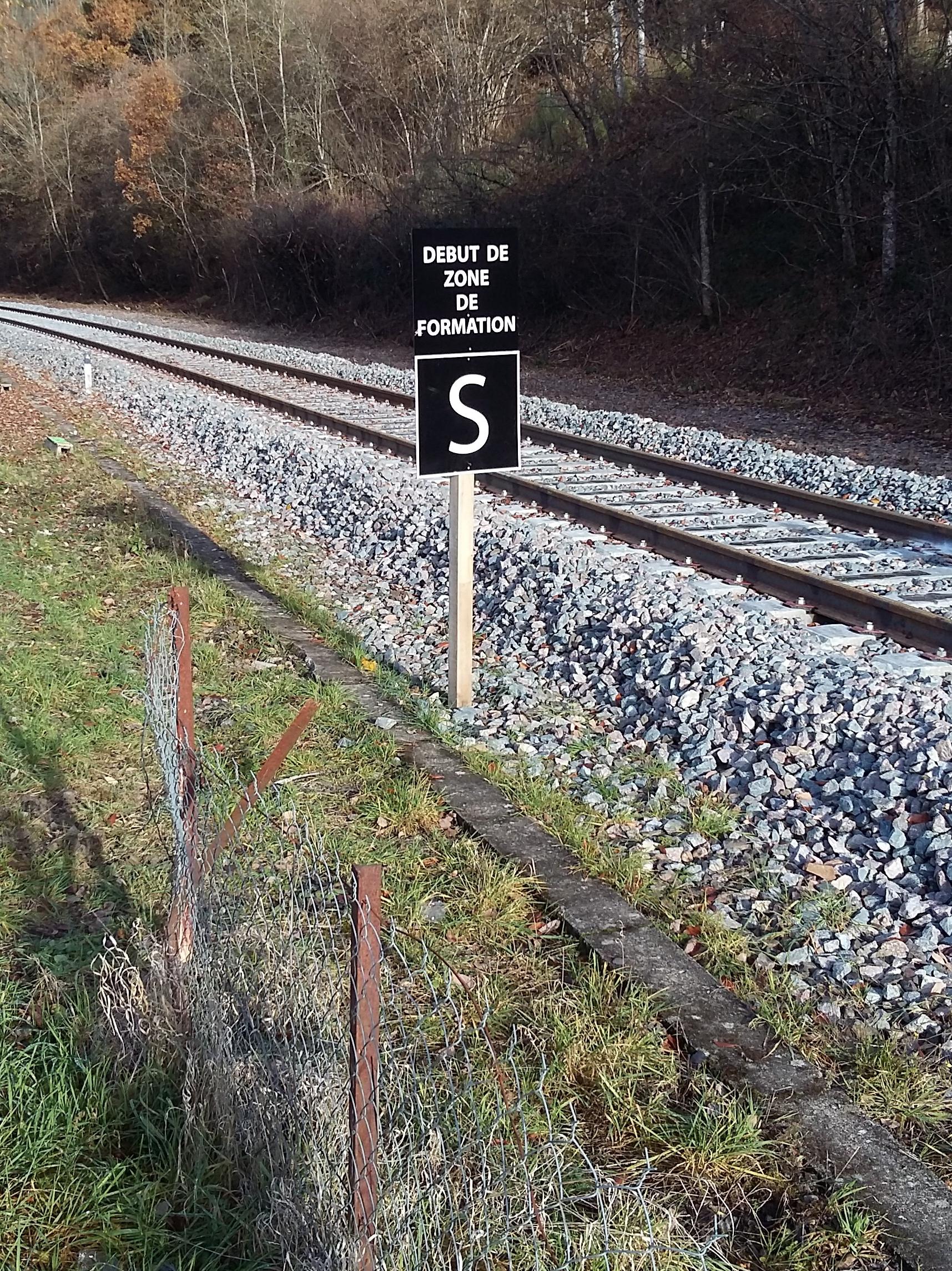

black5 Publication: 21 novembre 2017 Publication: 21 novembre 2017 Deux pancartes vues à Lamure (Paray-Lozanne) Zone de Formation à quoi cela correspond? 1
zobos Publication: 21 novembre 2017 Publication: 21 novembre 2017 (modifié) Comme son nom l'indique, sur un chantier fermé c'est l'endroit où les trains sont formés et chargés. Entre les deux il peut y avoir un évitement ou des voies de débord pour former les trains et les charger. En pratique les trains de travaux s'arrêtent devant et échangent les dépêches réglementaires avec le responsable ligne pour l'engagement et le dégagement des trains de travaux en ligne. Ces pancartes sont uniquement présente sur chantier fermé et seront démontées lorsque la ligne sera réintégrée au RFN. Modifié 21 novembre 2017 par zobos 2 1

black5 Publication: 22 novembre 2017 Publication: 22 novembre 2017 Il y a 16 heures, zobos a dit : Comme son nom l'indique, sur un chantier fermé c'est l'endroit où les trains sont formés et chargés. Entre les deux il peut y avoir un évitement ou des voies de débord pour former les trains et les charger. En pratique les trains de travaux s'arrêtent devant et échangent les dépêches réglementaires avec le responsable ligne pour l'engagement et le dégagement des trains de travaux en ligne. Ces pancartes sont uniquement présente sur chantier fermé et seront démontées lorsque la ligne sera réintégrée au RFN. La zone de formation me parait bien longue mais c'est peut-être une question de commodité pour se repérer en évitant une référence au PK. il va falloir que regarde quelle distance sépare les PN 46 et 48 sachant que la gare de Lamure est incluse dans cet espace. Je pense qu'en fait la véritable zone de formation est la gare proprement dite avec ses voies de débord car il doit bien y avoir un voire deux kilomètres entre la gare et le PN 48 de ma photo.

Pascal 45 Publication: 22 novembre 2017 Publication: 22 novembre 2017 (modifié) il y a une heure, black5 a dit : La zone de formation me parait bien longue mais c'est peut-être une question de commodité pour se repérer en évitant une référence au PK. il va falloir que regarde quelle distance sépare les PN 46 et 48 sachant que la gare de Lamure est incluse dans cet espace. Je pense qu'en fait la véritable zone de formation est la gare proprement dite avec ses voies de débord car il doit bien y avoir un voire deux kilomètres entre la gare et le PN 48 de ma photo. Etant donné que cette voie n'appartient plus à l'exploitant RFN, avec ces pancartes, l'exploitant des travaux est autorisé à former les trains dans toute la zone de la formation, et même de laisser garé ces trains formés sur la voie principale, en gare ou hors gare. Je ne vois pas ce qui te chagrine ! ------------------------------------------------------------------------------------------------------------------------------------- il y a 42 minutes, mikishor a dit : Bonjour, Pour ma compréhension: agent "SES" c'est quoi? Ensuite quand il y a des dérangements les agents de maintenance ("SES") se déplacent alors sur place? Et si le signal de cantonnement qu'on doit aborder n'est pas à côté d'une route, alors comment l'équipe y accède? Et l'équipe vient de la gare la plus proche ou plutôt de la gare PRINCIPALE la plus proche? Puisque, par exemple, sur la ligne Le Mans - Laval - Rennes, Evron a juste un poste de vente de billet, je ne suis pas sur qu'il y a une permanence pour intervention là-bas... La dénomination est "agent SE" (c'est un technicien de signalisation électrique). Modifié 22 novembre 2017 par Pascal 45 1
ADC01 Publication: 22 novembre 2017 Publication: 22 novembre 2017 (modifié) il y a une heure, mikishor a dit : ? Et si le signal de cantonnement qu'on doit aborder n'est pas à côté d'une route, alors comment l'équipe y accède? A pied, tout simplement ! il y a une heure, mikishor a dit : Et l'équipe vient de la gare la plus proche ou plutôt de la gare PRINCIPALE la plus proche? Tu sais les équipes SES peuvent être espacées de plusieurs dizaines de kilomètres, par exemple, Rennes , Laval et Le Mans, c'est fini le temps où il y avait une brigades voie, une équipe caténaire et une équipes SES dans chaque quelque gare. Modifié 22 novembre 2017 par ADC01 2 2
X5600 Publication: 22 novembre 2017 Publication: 22 novembre 2017 Question bête : La lettre S, elle veut dire quoi ? Siffler ?
ADC01 Publication: 22 novembre 2017 Publication: 22 novembre 2017 il y a 14 minutes, X5600 a dit : Question bête : La lettre S, elle veut dire quoi ? Siffler ? Bien vu, "S" comme sifflet !
X5600 Publication: 22 novembre 2017 Publication: 22 novembre 2017 il y a 51 minutes, ADC01 a dit : Bien vu, "S" comme sifflet ! Merci pour cette information ! Ce n'est pourtant pas le signal habituel !
ADC01 Publication: 22 novembre 2017 Publication: 22 novembre 2017 il y a 15 minutes, X5600 a dit : Merci pour cette information ! Ce n'est pourtant pas le signal habituel ! C'est vrai que cette pancarte n'est pas normalisée, elle doit être rectangulaire et non carrée.
zobos Publication: 22 novembre 2017 Publication: 22 novembre 2017 il y a 24 minutes, ADC01 a dit : C'est vrai que cette pancarte n'est pas normalisée, elle doit être rectangulaire et non carrée. Ils peuvent les faire rondes si ils veulent, il ne faut pas perdre de vue que ce sont des pancartes provisoires sur une ligne qui n'est pas soumise a la réglementation classique tant qu'elle n'est pas réintegrée au RFN 1 4
TintinGV Publication: 22 novembre 2017 Publication: 22 novembre 2017 Il y a 2 heures, zobos a dit : Ils peuvent les faire rondes si ils veulent, il ne faut pas perdre de vue que ce sont des pancartes provisoires sur une ligne qui n'est pas soumise a la réglementation classique tant qu'elle n'est pas réintegrée au RFN Du coup,on n'est pas sur que ce S veut dire "Sifflez". Les agents SES font souvent beaucoup de km à pied.
black5 Publication: 23 novembre 2017 Publication: 23 novembre 2017 Citation Pascal45: Etant donné que cette voie n'appartient plus à l'exploitant RFN, avec ces pancartes, l'exploitant des travaux est autorisé à former les trains dans toute la zone de la formation, et même de laisser garé ces trains formés sur la voie principale, en gare ou hors gare. Je ne vois pas ce qui te chagrine ! Ça ne me chagrine pas à proprement parler! Comme je le disais je pense que cet endroit a été choisi par facilité. Proximité du PN où il fallait de toutes façons implanter la signalisation de sécurisation du PN pendant les travaux. Par dessus le marché on est dans une zone en pente de 10‰ environ et vu comment les cales anti-dérive sont placées... 1

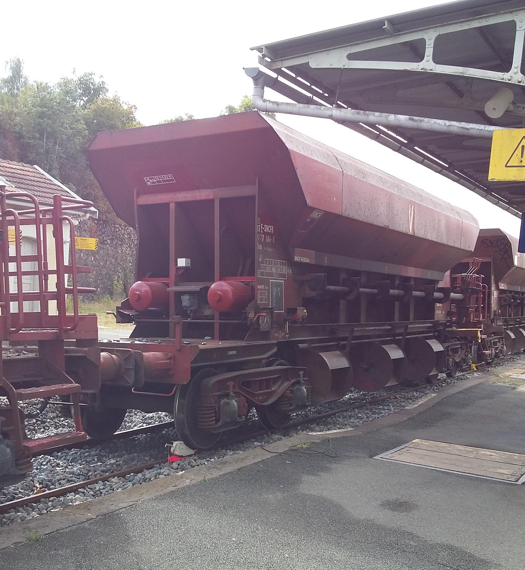

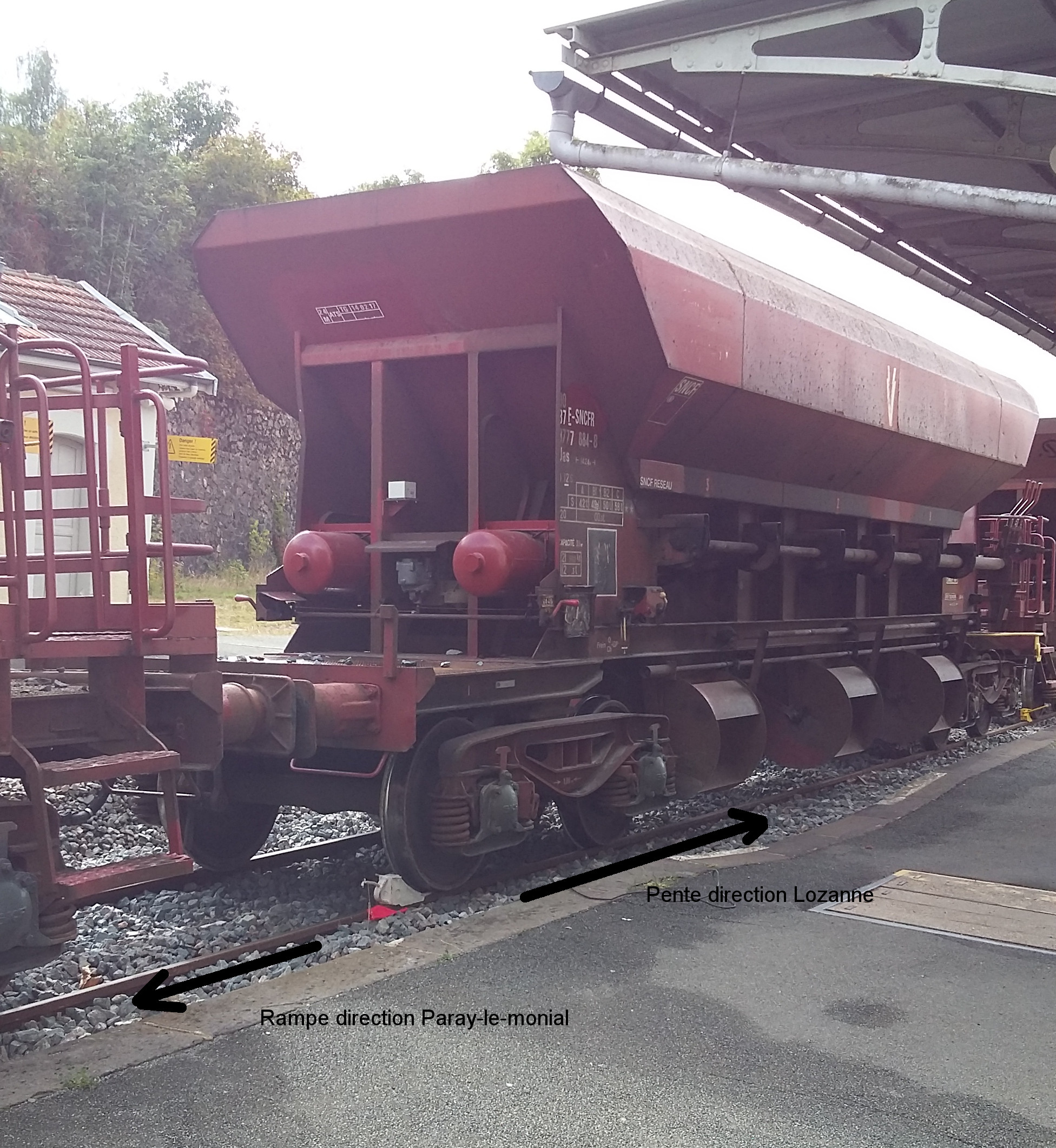

ADC01 Publication: 23 novembre 2017 Publication: 23 novembre 2017 Il y a 4 heures, likorn a dit : Elles ont quoi ces cales? Si tu parles du truc rouge-orangé, c'est un fanion, dispositif d'attention pour essayer d'éviter de se remettre en marche sans les enlever. 2
Pascal 45 Publication: 23 novembre 2017 Publication: 23 novembre 2017 il y a 19 minutes, ADC01 a dit : Si tu parles du truc rouge-orangé, c'est un fanion, dispositif d'attention pour essayer d'éviter de se remettre en marche sans les enlever. ... d'ailleurs, sur la photo, on voit le fanion accroché sur une tige. Cette tige se tourne par l'agent formation vers la piste ou le quai pour que le fanion soit plus visible. Sur la photo, la tige n'est pas tournée et donc le fanion se voit beaucoup moins bien de la piste. 1 1
black5 Publication: 23 novembre 2017 Publication: 23 novembre 2017 il y a 32 minutes, Pascal 45 a dit : ... d'ailleurs, sur la photo, on voit le fanion accroché sur une tige. Cette tige se tourne par l'agent formation vers la piste ou le quai pour que le fanion soit plus visible. Sur la photo, la tige n'est pas tournée et donc le fanion se voit beaucoup moins bien de la piste. Elle sont surtout mal placées : elles devraient se trouver devant la roue côté de la pente et non de la rampe : comme m'a dit mon ami ancien chef de gare de Lamure il faudrait un sacré coup de vent pour qu'il y ait dérive du côté où on voit cette cale, je remets l'image pour bien préciser Je dois dire que la position de ces cales a bien fait rire mon ami (on en voit une deuxième placée de la même manière sous la roue du wagon précédent, le train est orienté direction Lozanne) 1
Mak Publication: 24 novembre 2017 Publication: 24 novembre 2017 Il y a 16 heures, black5 a dit : Elle sont surtout mal placées : elles devraient se trouver devant la roue côté de la pente et non de la rampe : comme m'a dit mon ami ancien chef de gare de Lamure il faudrait un sacré coup de vent pour qu'il y ait dérive du côté où on voit cette cale, je remets l'image pour bien préciser Je dois dire que la position de ces cales a bien fait rire mon ami (on en voit une deuxième placée de la même manière sous la roue du wagon précédent, le train est orienté direction Lozanne) Oui, mais souvent les gares sont en palier, peut être est ce le cas ici ?
