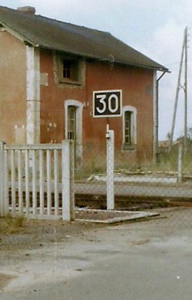

algu14 Publication: 23 mai 2011 Publication: 23 mai 2011 Dans la même rubrique, qu'indique cette pancarte ? A quoi sert-elle ? Photo prise en 1976 dans une gare de la ligne Thouars - Bressuire - La Roche sur Yon ? (Probablement Coulonges Thouarsais ou Luché Thouarsais)
gilles_tagada Publication: 23 mai 2011 Publication: 23 mai 2011 On dirait qu'elle peut bouger, ça ne serait pas un TIV mobile d'entrée en gare sur voie unique (implantée au niveau de l'aiguille de l'évitement)?
geant vert Publication: 23 mai 2011 Auteur Publication: 23 mai 2011 ça ne serait pas un TIV mobile d'entrée en gare sur voie unique (implantée au niveau de l'aiguille de l'évitement)? Je pense aussi
Invité Fabr Publication: 23 mai 2011 Publication: 23 mai 2011 Un de plus à penser comme vous.. fabrice
algu14 Publication: 24 mai 2011 Publication: 24 mai 2011 Un TIV au niveau de l'aiguille d'entrée d'une gare de voie unique ? Je veux bien, cependant quelques interrogations ; - Pourquoi rectangulaire et non carré ? Dimensions réduites ? - Pourquoi non éclairé la nuit ? - Quid de la bande blanche qui devrait être présentée à l'ouverture ? Uniquement pour savoir, car Thouars - La Roche sur Yon en 2011, il ne doit pas y avoir beaucoup de circulations. Peut-être le ligne est-elle fermée au trafic et la voie déposée ? il est probable que cette pancarte n'existe plus. De toutes façons, je ne vais pas aller voir. Je n'habite pas dans le secteur !
aldo500 Publication: 24 mai 2011 Publication: 24 mai 2011 Un TIV au niveau de l'aiguille d'entrée d'une gare de voie unique ? Je veux bien, cependant quelques interrogations ; - Pourquoi rectangulaire et non carré ? Dimensions réduites ? - Pourquoi non éclairé la nuit ? - Quid de la bande blanche qui devrait être présentée à l'ouverture ? Uniquement pour savoir, car Thouars - La Roche sur Yon en 2011, il ne doit pas y avoir beaucoup de circulations. Peut-être le ligne est-elle fermée au trafic et la voie déposée ? il est probable que cette pancarte n'existe plus. De toutes façons, je ne vais pas aller voir. Je n'habite pas dans le secteur ! Si, il ya des ciculations. Entre Bressuire et La Roche sur Yon, il y a un seul aller et retour, départ de Bressuire vers 6h du matin.Retour, départ de La roche 1!h55. Comme ça, on est sûr que ça n'intéresse pas grand monde.
PN407 Publication: 29 mai 2011 Publication: 29 mai 2011 (modifié) Dans la même rubrique, qu'indique cette pancarte ? A quoi sert-elle ? Photo prise en 1976 dans une gare de la ligne Thouars - Bressuire - La Roche sur Yon ? (Probablement Coulonges Thouarsais ou Luché Thouarsais) Mon hypothèse (non étayée par un exemple de cas semblable) : pancarte mobile implantée en pointe de l'aiguille d'entrée sur l'embranchement de la carrière de Luché Position normale effacée (la photo) : gare normalement franchie en vitesse par les trains de ligne, disques des deux sens ouverts, aiguille verrouillée, pancarte parallèle à la voie principale Pancarte présentée pour entrée dans la carrière, fermeture des disques des deux sens puis aiguille déverrouillée par l'agent de desserte, pancarte d'exécution 30 solidaire de la tringlerie du verrou, et donc présentée à la desserte entrante qui n'a pas d'autre signal (pas de tableau G, ce n'est pas une voie de service puisque c'est un embranchement privé) Modifié 29 mai 2011 par PN407

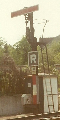

algu14 Publication: 22 juin 2011 Publication: 22 juin 2011 Ci jointe photographie (de pas très bonne qualité) d'un sémaphore mécanique de BMU prise en 1972. Question : Quelqu'un peut-il me dire ce que signifie la petite pancarte portant la lettre U qui figure sur le mât du signal ? Aucun autre cas connu.
