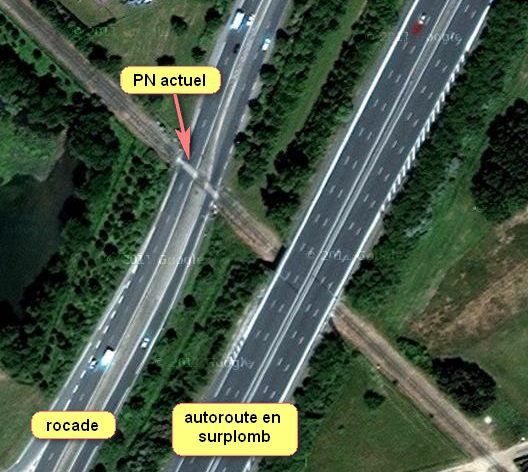

zorba Publication: 18 octobre 2011 Publication: 18 octobre 2011 Compte-tenu de la taille des villes traversées les TER ne risquent pas d'être surchargés sur ce secteur. Une grosse part du budget de remise en service des trains de voyageurs sera mangée par la traversée de la route 2 fois 2 voies contournant Chartres par l'est, faisant encore aujourd'hui l'objet d'un rétrécissement avant le passage à niveau doté de feux tricolores. Je vois mal RFF laisser ce PN sur une route aussi chargée..
Invité Publication: 18 octobre 2011 Publication: 18 octobre 2011 Ce PN est effectivement le point dur de cette réouverture. La configuration du lieu n'autoriserait que le creusement d'un souterrain (pour la route ou le rail ?), mais le cout des travaux liés à un sous-sol gorgé d'eau serait sans commune mesure avec le trafic attendu.
Chartrain Publication: 18 octobre 2011 Publication: 18 octobre 2011 Ce PN est effectivement le point dur de cette réouverture. La configuration du lieu n'autoriserait que le creusement d'un souterrain (pour la route ou le rail ?), mais le cout des travaux liés à un sous-sol gorgé d'eau serait sans commune mesure avec le trafic attendu. Le problème de ce PN est que la voie ferrée traverse la rocade (2X2voie) et quelques mètres après l'autoroute A11 (2X3voie) par un tunnel. Or, l'autoroute se trouve en surplomb à cet endroit : Cofiroute (l'exploitant) n'a pas autorisé le passage du rail en souterrain pour passer en dessous de la rocade et de l'autoroute, car craignant de déstabiliser le talus de son autoroute Donc la solution retenue serait de construire un pont-rail au même niveau que la rocade actuelle. Cette dernière serait creusée pour passer sous la voie ferrée. La voie ferrée restera donc au même niveau qu'aujourd'hui (aucune pente), alors que la rocade aurait une forte pente (6%) pour passer sous les rails.
Invité Fabr Publication: 18 octobre 2011 Publication: 18 octobre 2011 Un autre solution consisterait en une limitation permanente de vitesse à 30, et degagement de la visibilité ( vegetation ) alentours, permettant d'assurer un freinage d'urgence des rames, puisque de toute maniére ce point dangeureux est proche du terminus, le delta de temps perdu serait faible, pas comme la même configuration en pleine ligne où celà couperait les pattes pour les futures vitesses envisagées. Car si vous rajoutez un OA sur ce dossier, c'est reparti pour les calendes Grecques.... Fabrice
Invité Publication: 18 octobre 2011 Publication: 18 octobre 2011 Tu oublies la directive Bussereau qui interdit formellement la réouverture d'une ligne au trafic voyageur si tous les PN n'ont pas été supprimés.
CC 72041 Publication: 18 octobre 2011 Publication: 18 octobre 2011 Oui enfin il y a quand même 4 kilomètres entre ce PN et la Gare de Chartres ... Christophe
Invité Fabr Publication: 18 octobre 2011 Publication: 18 octobre 2011 Oui enfin il y a quand même 4 kilomètres entre ce PN et la Gare de Chartres ... Christophe Exact...et un OA dans cette config, ça avoisinne les 10 Millions d'€... Fabrice
