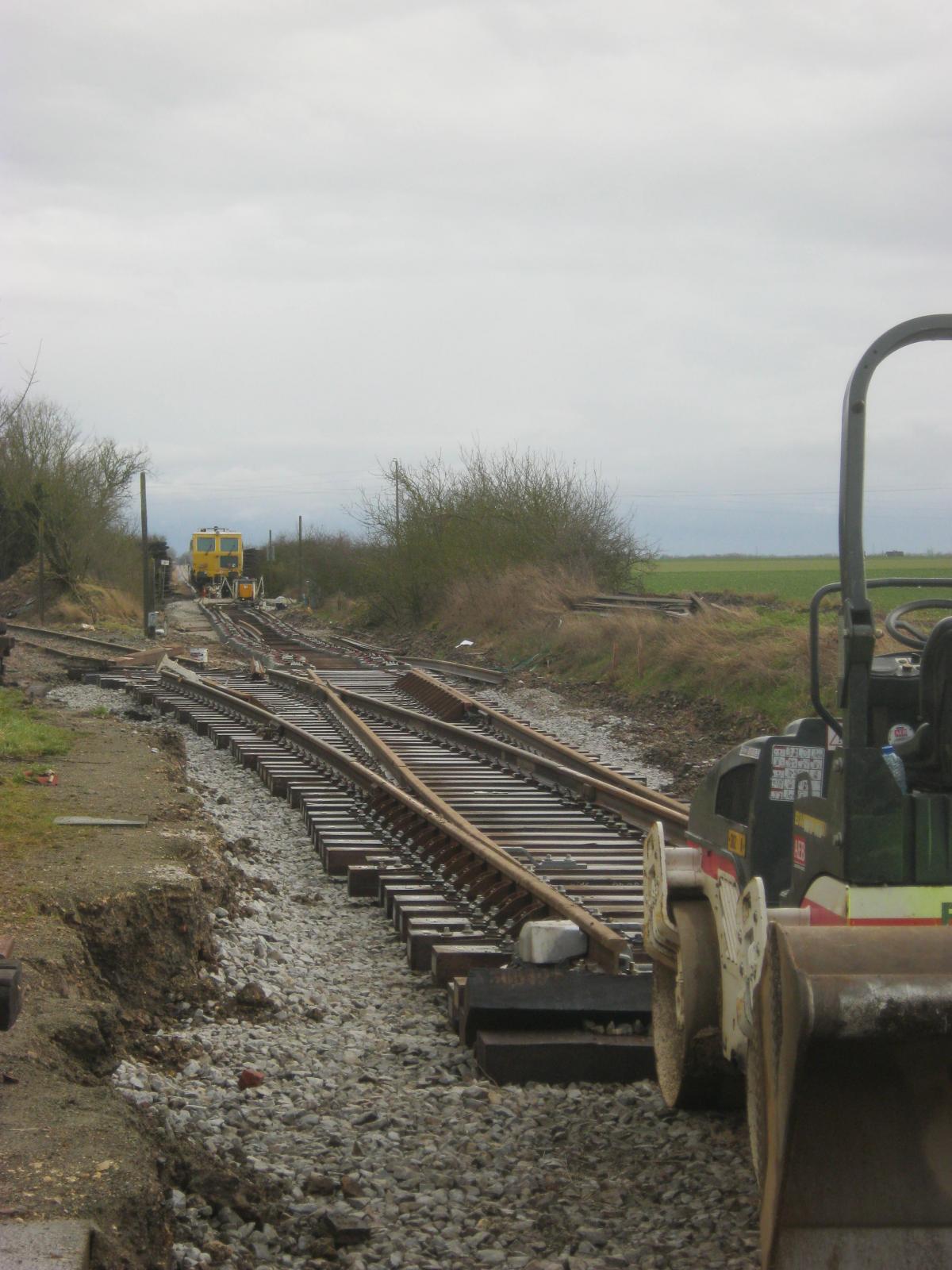

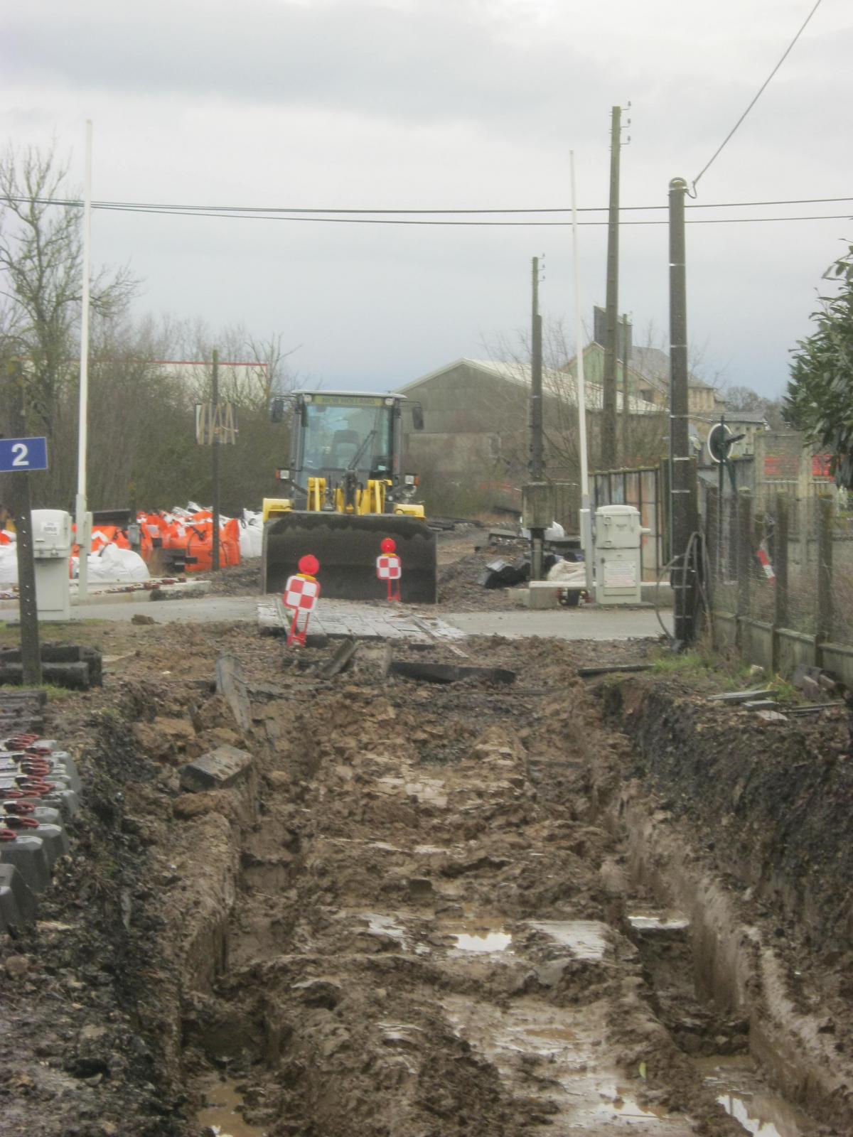

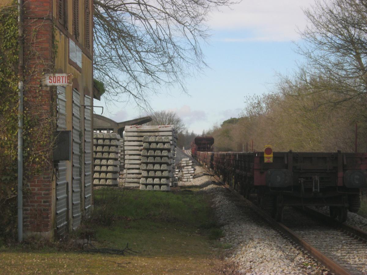

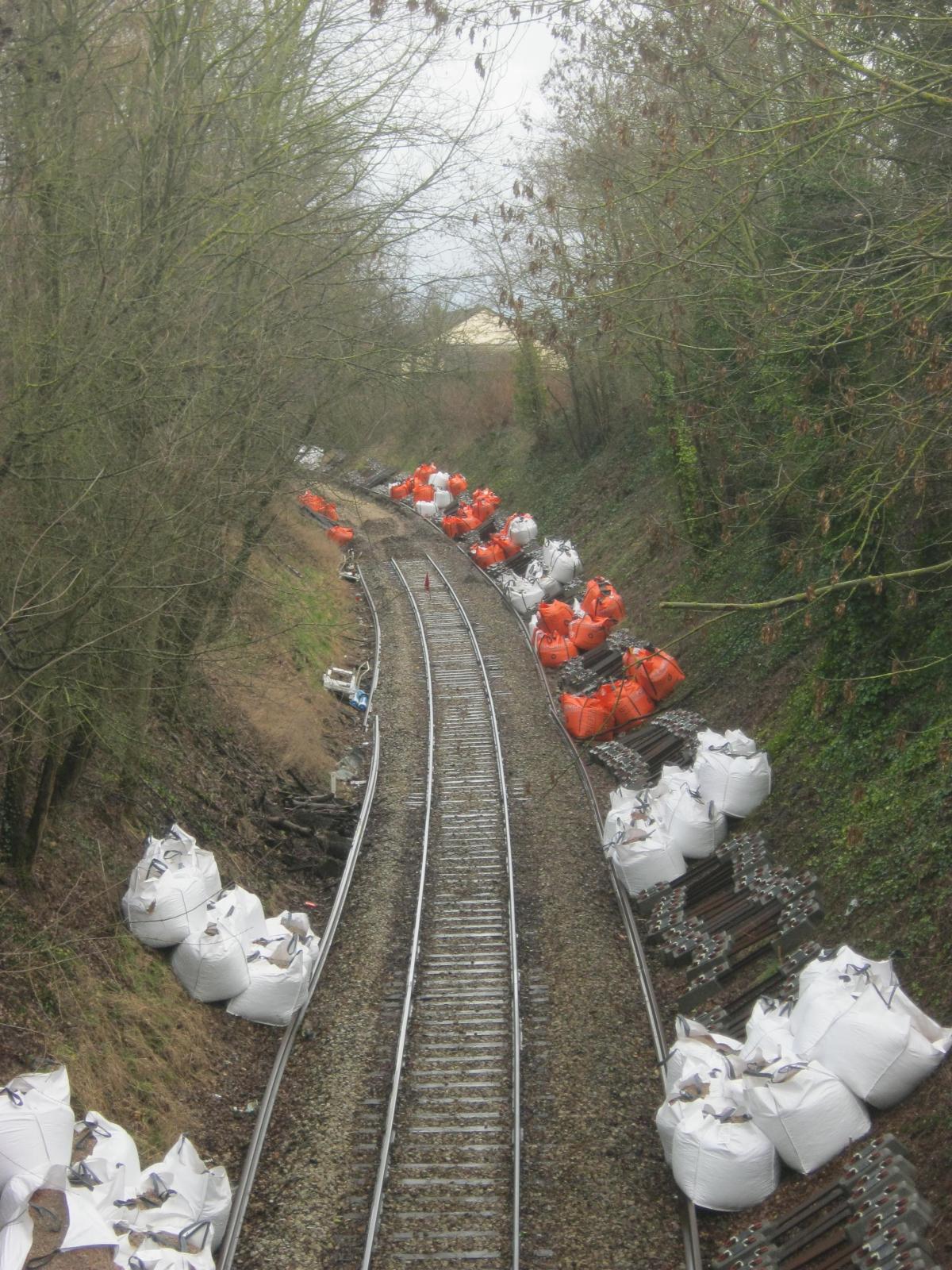

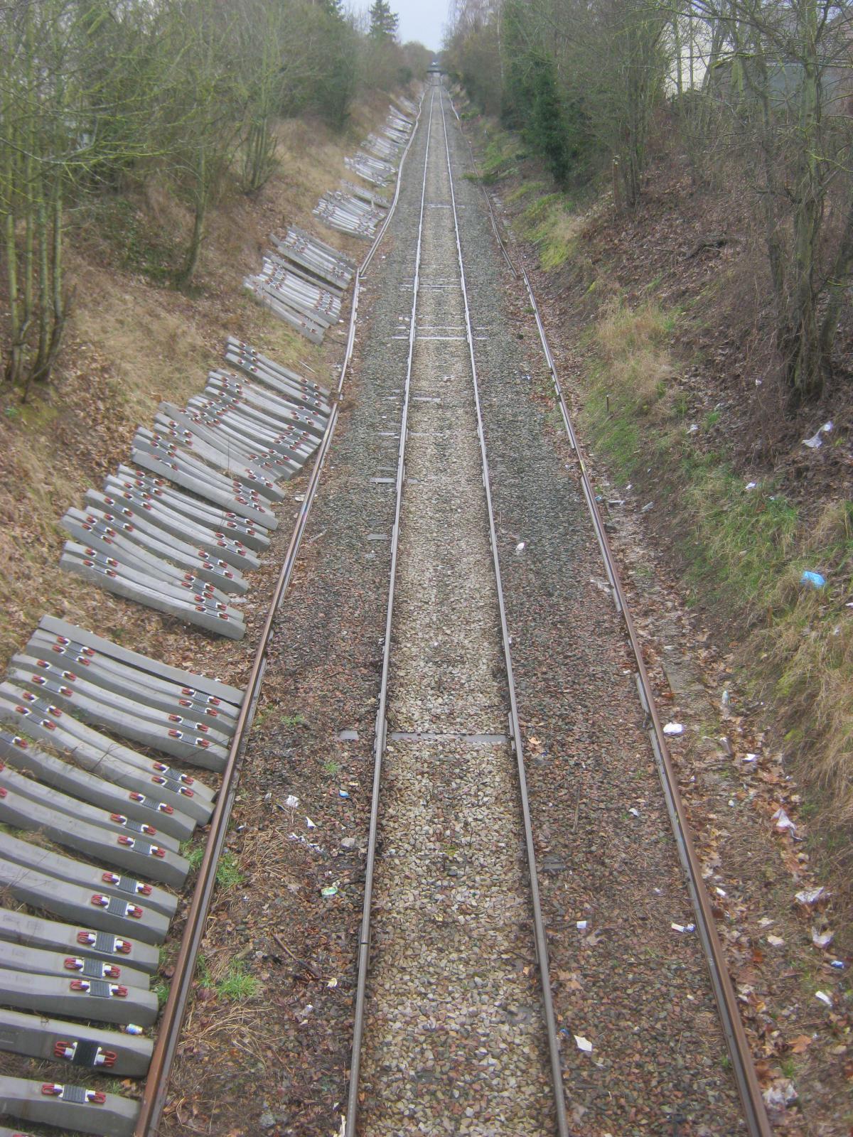

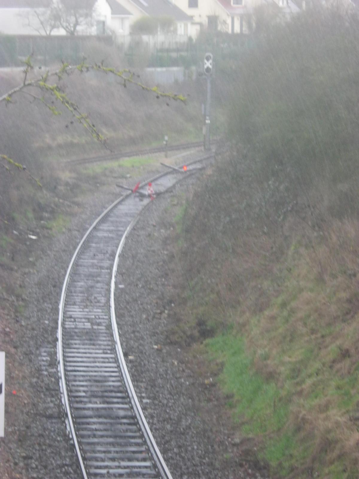

Invité Publication: 13 février 2014 Publication: 13 février 2014 (modifié) Petite visite sur place aujourd'hui malgré une météo peu favorable. Pas beaucoup d'activité à Voves : les TTX sont en stationnés en gare et ne semblent pas bouger pour l'instant. Aucun personnel visible. Les nouveaux LRS (en réalité, des rails de réemploi soudés bout-à-bout) sont en place au bord de la voie comme ici à l'ex-gare de Theuville (pk 17.9), vus en direction de Chartres. Côté Chartres, ça s'active beaucoup plus avec un TTX et du personnel Pichenot-Bouillé en action vers le PN1 et l'aiguille de la voie-mère de Lucé (pk 1.8). Malheureusement, la grosse averse de grésil qui est tombée à ce moment-là et les difficultés de stationnement ne m'ont pas permis d'aller prendre un cliché. En compensation, voici l'extrémité de la ligne côté Chartres (pk 0.9 environ) prise vite fait sous la bourrasque depuis le pont de la rue Henri-Dunand. Au fond, la VUTR de St Sauveur-Chateauneuf part vers la gauche. La rampe des "Trois-Ponts" vus dans le sens de la descente en direction de Voves depuis le pont de l'avenue du Maréchal Leclerc (pk 2.4 environ). A partir du sommet de la rampe opposée aux "Trois Ponts" (pk 4.4 environ) la voie est déposée sur 1600 mètres. Aux abords du PN2 (pk 5.1), la plateforme a été creusée de plus d'un mètre, sans doute en attendant d'assainir le terrain. L'accès au PN 3bis de la rocade étant impossible (zone de chantier), pas de photos directes mais juste un cliché pris en direction du nord depuis l'ex-halte de Beaulieu-le-Coudray (pk 5.8). On distingue le rouleau gris du tapis anticontaminant qui sera posé sous le nouveau ballast. Depuis le même endroit, mais en direction du sud. L'EP (céréalier ?) qui s'embranche à gauche est établi sur l'amorce de l'ex-ligne Chartres - Auneau. Derrière la bourreuse débutent les 6 kilomètres de voie renouvelés il y a 3 ans. La gare de Berchères-les-Pierres (pk 11.2) vue en direction du nord, avec le stockage des matériaux et quelques wagons Infra sur la voie principale (il n'y a pas de VS ou d'évitement entre Chartres et Voves) en attente d'utilisation. Modifié 13 février 2014 par Ae 8/14
Gom Publication: 13 février 2014 Publication: 13 février 2014 Un grand merci pour ces photos qui me rappellent bien des souvenirs ! DDS, déraillement... Ah non, pour le déraillement il manque la photo de la voie mère de Lucé Depuis le même endroit, mais en direction du sud. L'EP (céréalier ?) qui s'embranche à gauche est établi sur l'amorce de l'ex-ligne Chartres - Auneau. Derrière la bourreuse débutent les 6 kilomètres de voie renouvelés il y a 3 ans. Si je ne me trompe pas d'endroit, il s'agit du même client que celui qui est au bout de la voie mère de Lucé. Un 2e silo a été construit (Gellainville) afin d'être en dehors de l'agglomération Chartraine. J'en avais d'ailleurs pris une photo, mise dans le jeu "Où que c'est..." : > D'ailleurs, heureusement qu'elle est encore sur le forum, impossible de la retrouver dans mon bordel mes dossiers parfaitement rangés.

Invité Publication: 17 février 2014 Publication: 17 février 2014 (modifié) 30 km/h dans le sens nord-sud à cause des EP "ville de Chartres" et "Claas" qui empêchent de placer la pédale d'annonce du PN plus en amont. L'EP "Claas" se trouvait juste après le PN 2 (là où se trouve la chargeuse sur ma photo page précédente) et est déposé depuis de nombreuses années même s'il figure toujours sur les RT. L'aiguille de l'EP ''ville de Chartres'' existait toujours, mais comme les voies de cet EP servent manifestement de déchetterie pour tous les gravats et les vieux déblais de la région, elle ne sera sans doute pas reposée. En conséquence, la pédale d'annonce du PN 3bis pourrait être reculée. 50 km/h dans le sens sud-nord. Modifié 17 février 2014 par Ae 8/14
