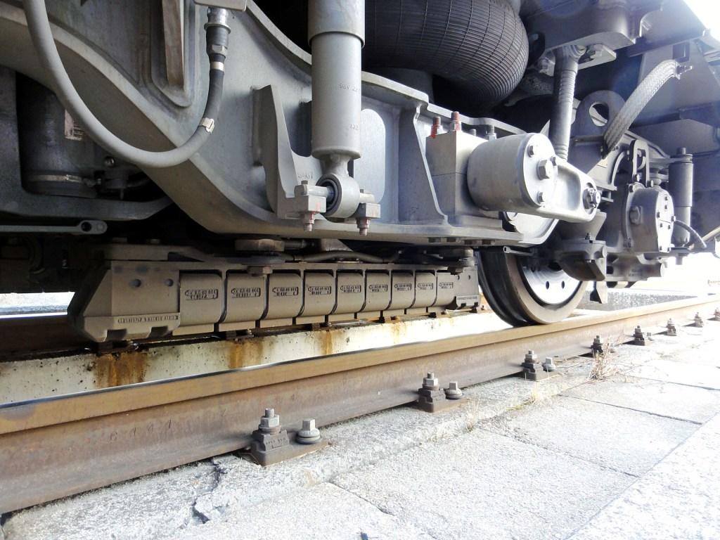

Invité jackv Publication: 5 avril 2021 Publication: 5 avril 2021 https://upload.wikimedia.org/wikipedia/commons/4/4a/Z_50000

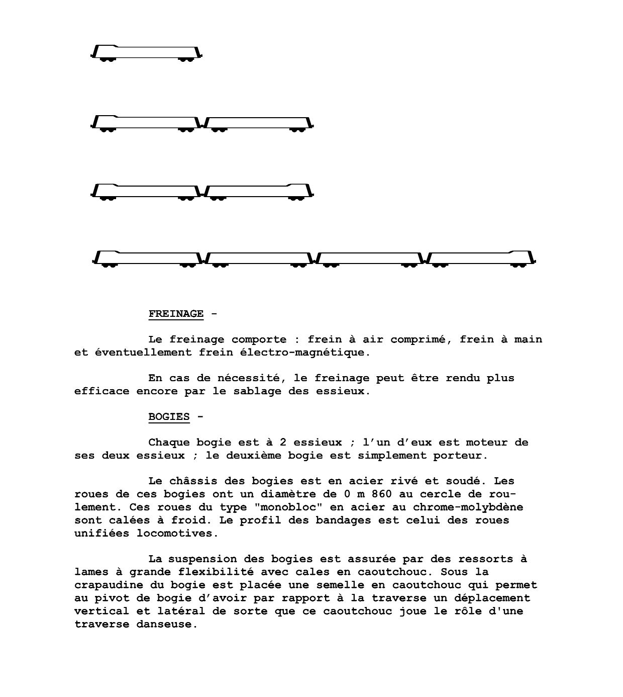

Invité jackv Publication: 5 avril 2021 Publication: 5 avril 2021 Le 05/04/2021 à 18:47, Vérane12 a dit : Ça, c’est une remontée de sujet!!! 11 ans plus tard... Voir plus les patins magnétiques ce n'est pas nouveau il y en avait sur les autorails ABJ sortis dans les années 30..
