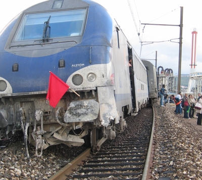

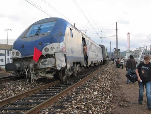

luxemburg Publication: 18 septembre 2009 Publication: 18 septembre 2009 (modifié) un train 17000 vient de dérailler à Berre vers 17h30 suite à une coulée de boue; le train de fret arrivant en face s'est arrêter avant: 3 blessés sur a des eclats de verres a suivre sur les infos nationaux et régionaux. 22311 déraillée + 2 voitures. interruption du trafic sur cet axe. Il semblerait que la B5 était en tete La photo récupérée sur la provence point com semble le confirmer Quand au train de Fret, il se serait arreté 300 metres avant la B5 Bon rétablissement aux bléssés. On a eu très chaud. Modifié 18 septembre 2009 par luxemburg

CHRIS 13 Publication: 19 septembre 2009 Publication: 19 septembre 2009 En tout cas un grand bravo au collegue de Marseille pour son sang froid.... Et un lievre de plus de levé avec ces putains de rames reversibles....Parce qu'à priori,vu que c'est la loc qui assure la fourniture electrique et que suite au deraillement les cablots ont peté,le SAR n'a pu etre activé..... D'ou la protection à la torche et l'arret du Pechiney (avec une Class 77 en tete,je vous laisse imaginer ce qu'il aurait fait de la B5) à environ 400m.....
nissart06 Publication: 19 septembre 2009 Auteur Publication: 19 septembre 2009 En tout cas un grand bravo au collegue de Marseille pour son sang froid.... Et un lievre de plus de levé avec ces putains de rames reversibles....Parce qu'à priori,vu que c'est la loc qui assure la fourniture electrique et que suite au deraillement les cablots ont peté,le SAR n'a pu etre activé..... D'ou la protection à la torche et l'arret du Pechiney (avec une Class 77 en tete,je vous laisse imaginer ce qu'il aurait fait de la B5) à environ 400m..... la batterie de la REVCO ne sert a alimente la radio etc.....?
CHRIS 13 Publication: 19 septembre 2009 Publication: 19 septembre 2009 la batterie de la REVCO ne sert a alimente la radio etc.....? Ben ecoute à priori non,puisque le collegue est parti à la protection avec la torche.... apres je sais pas si le choc a fait que tout a sauté ou si c'est juste parce que le cablot a été arraché,mais il semble à la vue des temoignages et du collegue qui a amené le wagon de secours hier sur place que ça s'est passé ainsi....
km315 Publication: 19 septembre 2009 Publication: 19 septembre 2009 Oui normalement tu as la batterie de secours , d'ailleurs qui oblige a maintenir le chauffage de la rame , sous peine de voir ta B5 HS au bout d'un moment avec batterie vide .

luxemburg Publication: 20 septembre 2009 Publication: 20 septembre 2009 C'est la voiture pilote qui a déraillé. Je pense que c'est le wagon de secours de Miramas qui a remis les deux voitures sur les rails.
