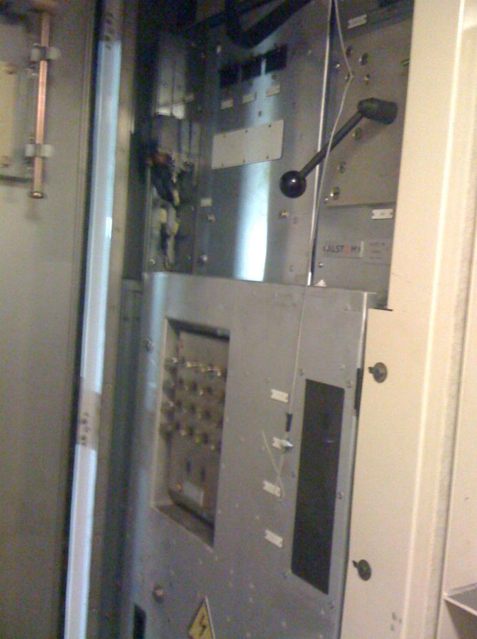

Chartrain Publication: 9 octobre 2009 Publication: 9 octobre 2009 Bonjour à tous. Voici une petite photo (désolé pour la qualité aillefaunesque) prise hier soir alors que je rentrais du boulot. Où cela se passe ? Dans un TER2NNG, au niveau l'intercirculation entre 2 voitures, dans laquelle une armoire technique était toutes portes grandes ouvertes. Pour la petite histoire, en début de semaine (sur le même train), cette armoire était déjà ouverte. Mais comme on était en retard, je ne me suis pas vraiment occupé de ça. Puisque hier, ces portes étaient toujours ouvertes, je l'ai signalé au personnel d'accueil de la gare de Chartres (cette gare étant le terminus du train). Une chose étrange : ce TER2NNG circule en EAS, donc il n'y a pas de visite de l'ASCT (comme on peut le voir dans d'autres trains). Mais le conducteur ne fait il pas une "ronde" de son train avant départ ? Je ne sais pas si cette armoire représente un quelconque danger, mais 3 jours ouverte à tout vent, ça me semble un peu fort...
nissart06 Publication: 9 octobre 2009 Publication: 9 octobre 2009 Bonjour à tous. Voici une petite photo (désolé pour la qualité aillefaunesque) prise hier soir alors que je rentrais du boulot. Où cela se passe ? Dans un TER2NNG, au niveau l'intercirculation entre 2 voitures, dans laquelle une armoire technique était toutes portes grandes ouvertes. Pour la petite histoire, en début de semaine (sur le même train), cette armoire était déjà ouverte. Mais comme on était en retard, je ne me suis pas vraiment occupé de ça. Puisque hier, ces portes étaient toujours ouvertes, je l'ai signalé au personnel d'accueil de la gare de Chartres (cette gare étant le terminus du train). Une chose étrange : ce TER2NNG circule en EAS, donc il n'y a pas de visite de l'ASCT (comme on peut le voir dans d'autres trains). Mais le conducteur ne fait il pas une "ronde" de son train avant départ ? Je ne sais pas si cette armoire représente un quelconque danger, mais 3 jours ouverte à tout vent, ça me semble un peu fort... il peut très bien avoir un problème avec le système de fermeture qui s'ouvre au bout d'un moment.Donc tu ferme le compartiment et 5 min après il s'ouvre avec les vibrations....
zoom 45 Publication: 9 octobre 2009 Publication: 9 octobre 2009 Bonjour à tous. Voici une petite photo (désolé pour la qualité aillefaunesque) prise hier soir alors que je rentrais du boulot. Où cela se passe ? Dans un TER2NNG, au niveau l'intercirculation entre 2 voitures, dans laquelle une armoire technique était toutes portes grandes ouvertes. Pour la petite histoire, en début de semaine (sur le même train), cette armoire était déjà ouverte. Mais comme on était en retard, je ne me suis pas vraiment occupé de ça. Puisque hier, ces portes étaient toujours ouvertes, je l'ai signalé au personnel d'accueil de la gare de Chartres (cette gare étant le terminus du train). Une chose étrange : ce TER2NNG circule en EAS, donc il n'y a pas de visite de l'ASCT (comme on peut le voir dans d'autres trains). Mais le conducteur ne fait il pas une "ronde" de son train avant départ ? Je ne sais pas si cette armoire représente un quelconque danger, mais 3 jours ouverte à tout vent, ça me semble un peu fort... Ca c'est un oubli des agents du matériel!!! Un bon couq de fermeture à la clé de berne et tout rentre dans l'ordre. Pas de ronde prévue pour le CRL, juste un petit couq d'oeil au compartiment où se trouve l'attellage de secours+outillage en Z1, et si seulement une PC est prévue dans la journée de roulement.

Invité Publication: 9 octobre 2009 Publication: 9 octobre 2009 Je ne sais pas si cette armoire représente un quelconque danger, (...) Normalement non, on n'y trouve que du 72V mais avec des intensités parfois élevées. La HT est beaucoup plus difficile d'accès, heureusement. La prochaine fois que tu trouves un placard ouvert, déclenche quelques disrupteurs et le conducteur deviendra ton ami...tout comme les autres voyageurs !!!! lotrela
BB4100 Publication: 9 octobre 2009 Publication: 9 octobre 2009 Les CC et le HBA à la portée de n'importe qui c'est pas terrible quand même... Normalement un ptit coup de clé de Berne et tout rentre dans l'ordre! lotrela

M2L Publication: 28 octobre 2009 Publication: 28 octobre 2009 il peut très bien avoir un problème avec le système de fermeture qui s'ouvre au bout d'un moment.Donc tu ferme le compartiment et 5 min après il s'ouvre avec les vibrations.... je suis d'accord avec ça ça m'est arrivé, au depart ronde dans mon train, armoire fermee s'ouvre en marche, je la referme arrivée au terminus, armoire grande ouverte de nouveau...et en effet pas terrible quand ça s'ouvre en marche, sachant que si tu fais pas 36 tours ds ton train ça peut etre accessible a n importe qui et ça bloque le passage...
sebounetdu63 Publication: 28 octobre 2009 Publication: 28 octobre 2009 (modifié) je suis d'accord avec ça ça m'est arrivé, au depart ronde dans mon train, armoire fermee s'ouvre en marche, je la referme arrivée au terminus, armoire grande ouverte de nouveau...et en effet pas terrible quand ça s'ouvre en marche, sachant que si tu fais pas 36 tours ds ton train ça peut etre accessible a n importe qui et ça bloque le passage... Sur notre secteur il y a eu des problème d'arrêt d'urgence par des petits cons qui montaient en cabine opposée. D'après des mécabnos, sur Z2 20500, ce sont les accès en cabines qui posent ce même problème d'ouverture intempestive. Modifié 28 octobre 2009 par sebounetdu63
Invité Publication: 28 octobre 2009 Publication: 28 octobre 2009 sur 20500, ce sont les accès en cabines qui posent ce même problème d'ouverture intempestive. Ce sont surtout les 20900 qui posent problème. Les blocs d'appareillage (blocs-moteurs, CVS) des autres Z2N, qui occupent tout l'espace disponible entre le plancher et la toiture, jouent un rôle dans la rigidité des caisses des motrices. Sur les 20900, les appareillages sont plus petits mais la caisse est la même. Du coup, ils ne jouent pas ce rôle, la caisse se déforme et les portes s'ouvrent.

Roukmoute Publication: 5 novembre 2009 Publication: 5 novembre 2009 Ce sont surtout les 20900 qui posent problème. Je ne connais pas les 900, mais sur les 500, c'est récurrent. Et sur les 5600, c'est encore pire... lapleunicheuse
stephj915 Publication: 5 novembre 2009 Publication: 5 novembre 2009 Sur notre secteur il y a eu des problème d'arrêt d'urgence par des petits cons qui montaient en cabine opposée. D'après des mécabnos, sur Z2 20500, ce sont les accès en cabines qui posent ce même problème d'ouverture intempestive. Il y a des portes qui s'ouvrent toutes seul (je l'ai déjà vécu) mais il y en a pas mal qui restent ouverte parce que on a oublié de la fermer.
