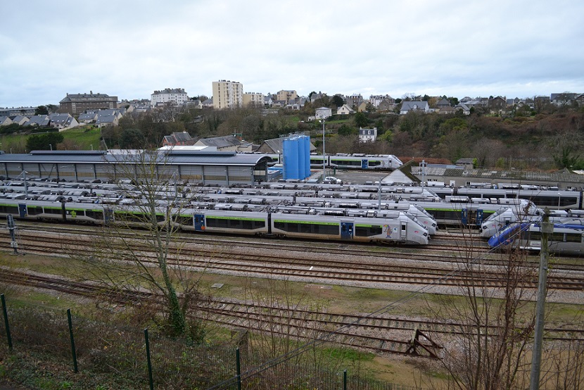

Nipou Publication: 23 décembre 2015 Publication: 23 décembre 2015 Photo prise début novembre, lors de la journée du froid ?

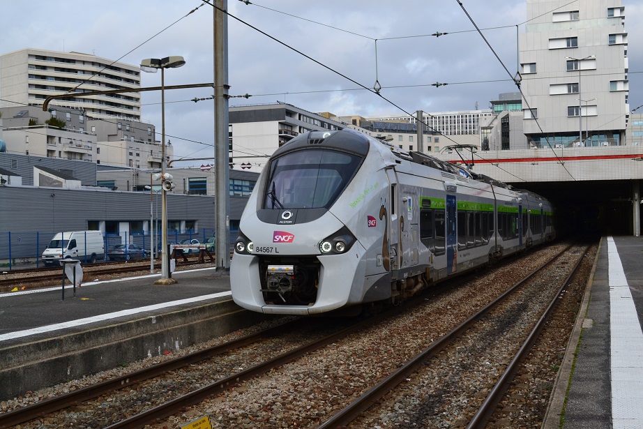

Invité Le briquetier Publication: 10 janvier 2016 Publication: 10 janvier 2016 Ca pullule de Regiolis à Granville à Noël (2015) Une rame toute neuve, non encore pelliculée, au dépôt de Granville, le 23 décembre Décembre, une rame à Paris Vaugirard s'apprête à faire une course sur Granville: Récente mais déjà taguée... Granville, Décembre 2015: Le Briquetier.

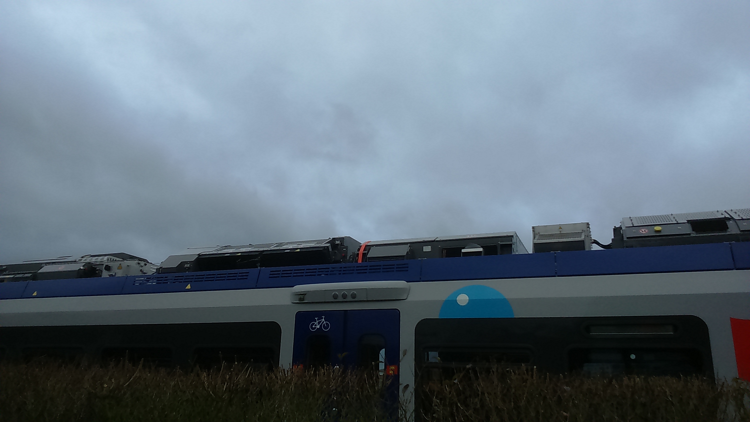

Christophe Publication: 1 février 2016 Publication: 1 février 2016 Bonjour, Quelqu'un peut il m'assurer que l'arrimage certains éléments de toiture des regiolis est assuré/complété par des sangles (je n'ai pas fait de photo); ou ai-je rêvé (mais j'ai remarqué cette disposition sur plusieurs rames) ? Risque de pertes de pièces ?
Nipou Publication: 1 février 2016 Publication: 1 février 2016 J'ai vu ca aussi aujourd'hui et je crois que ça fait suite à une (ou des ?) ouverture inopinée d'un capot en toiture. Y'a la fermeture de base et la sangle "en plus".
Invité 5121 Publication: 1 février 2016 Publication: 1 février 2016 (modifié) ça paraît pourtant évident que de telles structures exposées à 140 ou 160 km/h de vent (ouragan !) finissent par mettre les bouts ... j'ai été effaré de voir ce genre de trucs sur les Regio2N à Marseille. de vrais capots ne serviraient pas qu'à l’esthétique !!! Modifié 1 février 2016 par 5121

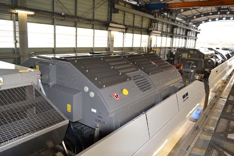

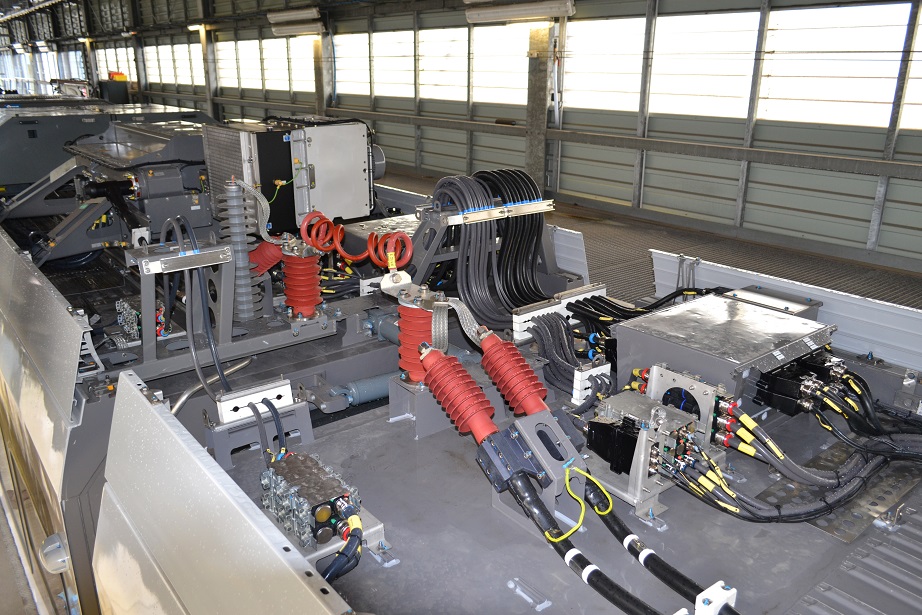

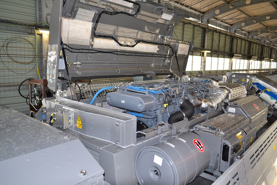

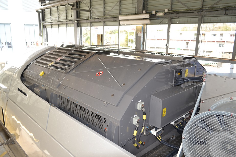

Invité Le briquetier Publication: 1 février 2016 Publication: 1 février 2016 Puisque vous causez toiture.... Photos: le Briquetier.
TER200 Publication: 1 février 2016 Publication: 1 février 2016 il y a 3 minutes, 5121 a déclaré: mettre des capots non seulement éviterait ça, mais serait un très gros plus pour l’esthétique !!! Et après il faut sangler le capot pour pas qu'il s'envole ?
Nipou Publication: 1 février 2016 Publication: 1 février 2016 il y a 8 minutes, 5121 a déclaré: ça paraît pourtant évident que de telles structures exposées à 140 ou 160 km/h de vent (ouragan !) finissent par mettre les bouts ... j'ai été effaré de voir ce genre de trucs sur les Regio2N à Marseille. de vrais capots ne serviraient pas qu'à l’esthétique !!! C'est justement un de ces capots qui s'est ouvert, d'où la sangle en deuxième sécu en attente de modif.
Invité 5121 Publication: 1 février 2016 Publication: 1 février 2016 (modifié) il y a 25 minutes, TER200 a déclaré: Et après il faut sangler le capot pour pas qu'il s'envole ? un seul capot bien profilé est beaucoup moins sensible qu'une multitude d'objets disposés comme l'a montré le Briquetier, qui sont exposés à des remous destructeurs (et en plus, ça freine !!) on assiste là à une curieuse optimisation, qui ne prend en compte que le temps d'immobilisation pour entretien ... Modifié 1 février 2016 par 5121

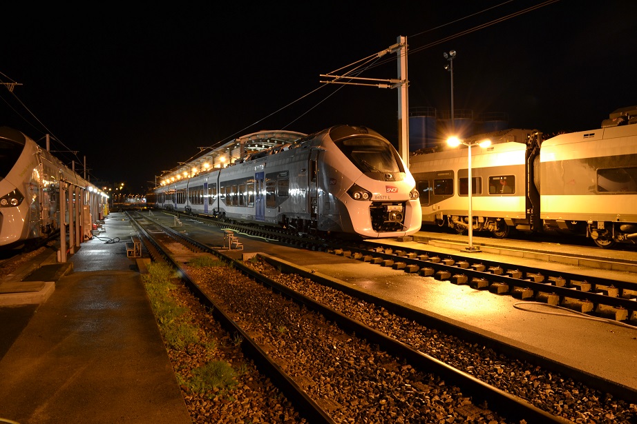

Bobo Publication: 4 février 2016 Publication: 4 février 2016 Sont beau les Régiolis avec leurs sangles rouges Dépôt de Sotteville, 04/02/16 6
capelanbrest Publication: 4 février 2016 Publication: 4 février 2016 Incroyable d'en arriver à de tels bricolages sur du matériel pas vraiment bon marché et...neuf ! j’imagine le péquin lambda acheter des bagnoles neuves et devoir consolider la fermeture de son hayon avec une sangle pour pouvoir prendre l'autoroute et rouler à 130 km/h.... Ça ne ferait pas long feu, avant que les médias (toutes tendances et tous genres confondus ) fasse leur Une avec un tel sujet......!! 2
assouan Publication: 4 février 2016 Publication: 4 février 2016 il y a 12 minutes, capelanbrest a déclaré: Ça ne ferait pas long feu, avant que les médias (toutes tendances et tous genres confondus ) fasse leur Une avec un tel sujet......!! Oh ben ça ne devrait pas tarder : après les trains trop larges, trop longs, trop ... les trains dont le toit s'envole (si un journaliste reprend l'expression je prends des droits d'auteur !) Plus sérieusement c'est la difficulté du matériel pas seulement neuf mais nouveau : on découvre des tas de trucs qui ne vont pas et on corrige... C'est presque la règle. 1
capelanbrest Publication: 4 février 2016 Publication: 4 février 2016 il y a 7 minutes, assouan a déclaré: Oh ben ça ne devrait pas tarder : après les trains trop larges, trop longs, trop ... les trains dont le toit s'envole (si un journaliste reprend l'expression je prends des droits d'auteur !) Plus sérieusement c'est la difficulté du matériel pas seulement neuf mais nouveau : on découvre des tas de trucs qui ne vont pas et on corrige... C'est presque la règle. Bah oui c'est tellement fait à la va vite histoire de livrer demain pour hier.....mais bon au risque de choquer certains, on ne va pas refaire le monde....de nos jours c'est ainsi ! 1
assouan Publication: 4 février 2016 Publication: 4 février 2016 il y a 6 minutes, capelanbrest a déclaré: Bah oui c'est tellement fait à la va vite histoire de livrer demain pour hier.....mais bon au risque de choquer certains, on ne va pas refaire le monde....de nos jours c'est ainsi ! Pas trop d'accord : un matériel roulant ferroviaire qui doit circuler en une seule dimension est rarement conçu et construit à la va-vite, si ça a été le cas (ce que j'ignore) les normes sécuritaires ne le permettent tout simplement pas aujourd'hui.
capelanbrest Publication: 4 février 2016 Publication: 4 février 2016 il y a 34 minutes, assouan a déclaré: Pas trop d'accord : un matériel roulant ferroviaire qui doit circuler en une seule dimension est rarement conçu et construit à la va-vite, si ça a été le cas (ce que j'ignore) les normes sécuritaires ne le permettent tout simplement pas aujourd'hui. Alors je reformule....quand je dis "construit à la va vite", ça veut dire que l'on ne prend pas le temps de tout vérifier avant le lancement commercial on ne dévermine pas assez. pour x raisons de temps, d'argent, on considère qu'une fois le B A ba sécuritaire assuré on verra pour le reste. Ces histoires de capots de toit en sont la preuve....non? enfin me semble t'il. si ça relève d'une histoire de conception c'est encore pire. si c 'est une histoire de risque calculé( genre on tente comme ça et on verra dans le temps) c'est dans la logique des choses actuellement.... Vu de l'extérieur c'est qu'il en ressort.... Bref les spécialistes nous expliqueront pourquoi ces fermetures n'ont elles pas été testées correctement, en temps et en heure....ou pourquoi ne s'est ton pas donné les moyens de le faire ....? Loin de moi la polémique puisque de toutes façons il en va ainsi pour tout. ferroviaire ou pas .... 2
Gom Publication: 4 février 2016 Publication: 4 février 2016 Il y a 4 heures , capelanbrest a déclaré: Incroyable d'en arriver à de tels bricolages sur du matériel pas vraiment bon marché et...neuf ! j’imagine le péquin lambda acheter des bagnoles neuves et devoir consolider la fermeture de son hayon avec une sangle pour pouvoir prendre l'autoroute et rouler à 130 km/h.... Ça ne ferait pas long feu, avant que les médias (toutes tendances et tous genres confondus ) fasse leur Une avec un tel sujet......!! Un défaut de conception sur une bagnole, ça arrive. Il y a des campagnes de rappels. Quand la campagne de rappel arrive, en attendant le rendez vous avec la concession, tu as 3 solutions : immobiliser ton véhicule, rouler avec en trouvant une solution pour éviter d'être confronté au problème, ou, solution la plus utilisée : Espérer que ça tienne. Dans le cas d'un train, immobiliser le véhicule est impossible. Il y a des trains à assurer. Espérer que ça tienne... Tu aurais été le premier à râler en cas d'accident en ligne avec le bel article de presse disant "la SNCF était au courant et n'a rien fait". Reste donc la solution de secours en attendant la réparation. 2

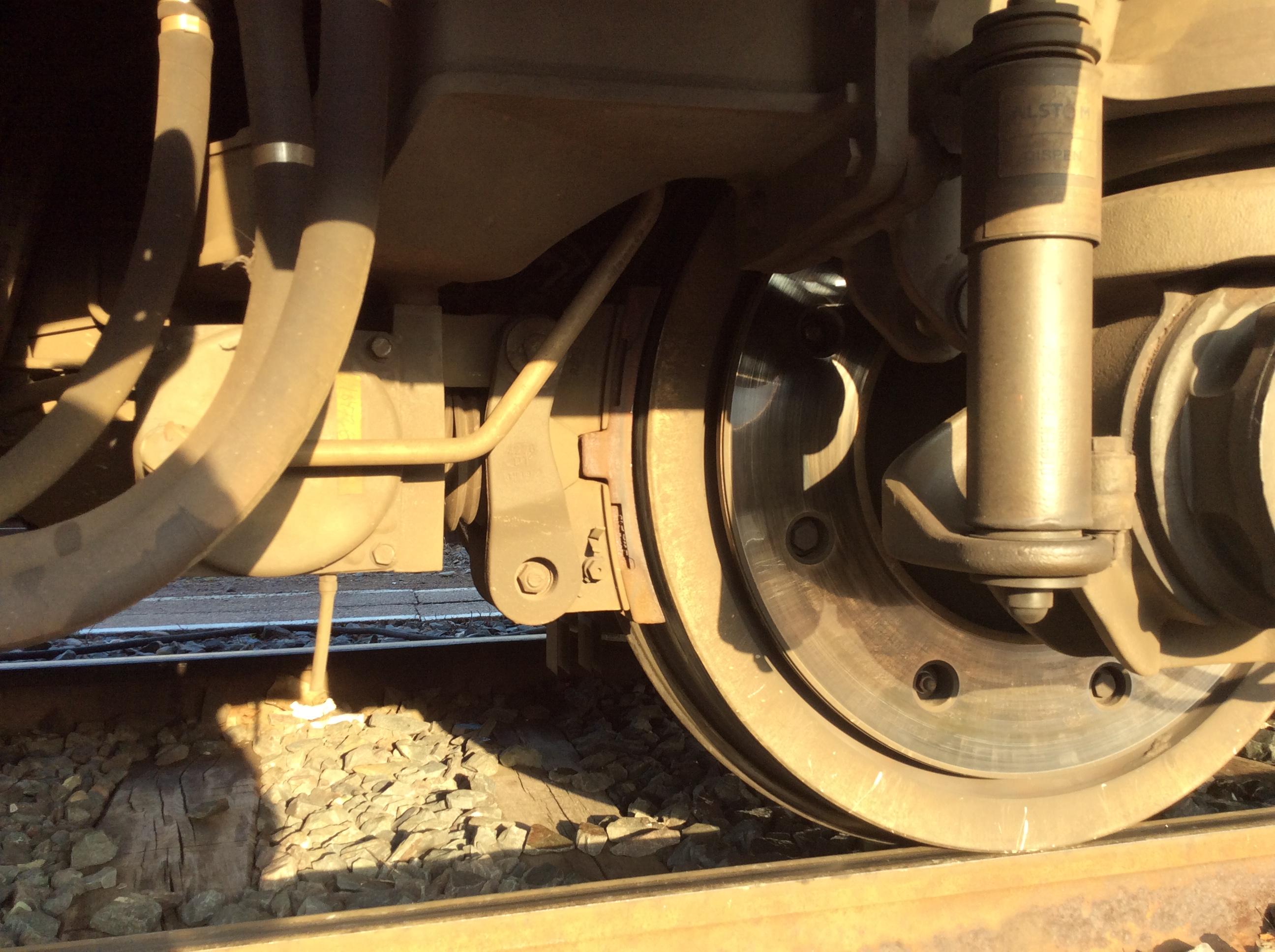

aldo500 Publication: 5 février 2016 Publication: 5 février 2016 J'ai lu dans Rail Passion, que les Regiolis avaient un essieu freiné avec des semelles en fonte. Quelqu'un peut confirmer?
Jacky boy Publication: 5 février 2016 Publication: 5 février 2016 Il y a 1 heure , aldo500 a déclaré: J'ai lu dans Rail Passion, que les Regiolis avaient un essieu freiné avec des semelles en fonte. Quelqu'un peut confirmer? Oui chaque bogie moteur possède un BSF (Bloc Semelle Fonte) qui est en lien avec le frein. cependant bien qu'il participe légèrement au freinage, son rôle premier est de nettoyer la table de roulement pour améliorer le Shuntage via le contact roue / rail. voila la semelle en question 3
aldo500 Publication: 5 février 2016 Publication: 5 février 2016 il y a 8 minutes, Jacky boy a déclaré: Oui chaque bogie moteur possède un BSF (Bloc Semelle Fonte) qui est en lien avec le frein. cependant bien qu'il participe légèrement au freinage, son rôle premier est de nettoyer la table de roulement pour améliorer le Shuntage via le contact roue / rail. voila la semelle en question Merci de la réponse quasi immédiate. C'est fou, ce forum!
