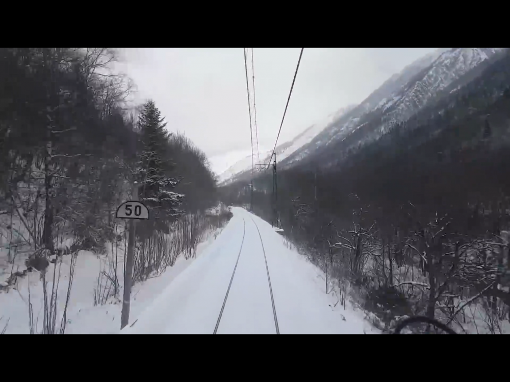

TintinGV Publication: 26 mai 2018 Publication: 26 mai 2018 (modifié) Il y a 7 heures, Nissart a dit : Pour les TIV de type C, même déclassé je ne vois pas ce qu’il y a de choquant à les respecter. Il me semble qu’ils sont justifié par l’inscription en courbe du matériel et sa répartition du poids. Si ton autom est techniquement capable de prendre des courbes à une certaine vitesse pourquoi ne pourrait-il pas en faire autant même avec un problème de frein. Et puis règlementairement ces TIV s’adresse au trains automoteur ce que reste ton regiolis même limité à la vitesse des V140. Je pose cette question : -tu effectues un MA100 au départ de Miramas,lors de la remise de ton bulletin de freinage,il est annoté dans la case idoine ‘’Ne pas dépasser la vitesse des MA90 ‘’ Sur ton parcours.tu rencontres ce TIV,à quelle vitesse es tu au Z ? Rassurez moi,si vous faites un V160 limité à V140,vous ne respectez les TIV B ? Modifié 26 mai 2018 par TintinGV

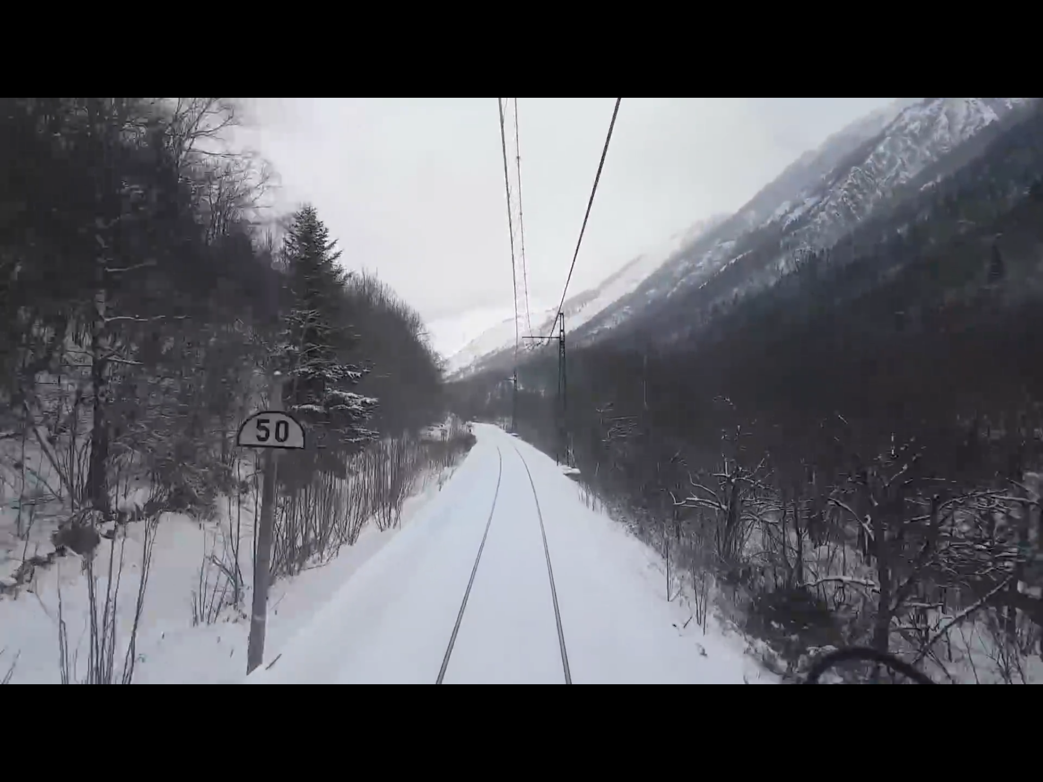

Mak Publication: 26 mai 2018 Publication: 26 mai 2018 Il y a 3 heures, TintinGV a dit : Je pose cette question : -tu effectues un MA100 au départ de Miramas,lors de la remise de ton bulletin de freinage,il est annoté dans la case idoine ‘’Ne pas dépasser la vitesse des MA90 ‘’ Sur ton parcours.tu rencontres ce TIV,à quelle vitesse es tu au Z ? Rassurez moi,si vous faites un V160 limité à V140,vous ne respectez les TIV B ? 50 ! 1
Nissart Publication: 26 mai 2018 Publication: 26 mai 2018 (modifié) 50. Mais là le cas n’est pas le même, le TIV type C s’adresse aux « trains automoteurs », alors que dans ton TIV à deux taux fait référence à une notion de vitesse d’indice de composition. De même, je me permet de t’en poser une : tu effectues un train en Regio2N et en commande secours frein, on te demande donc de respecter la vitesse des MA100. Respectes-tu les TIV pentagonaux ? Les TIV sont très piégeurs : certains font référence à ton train en lui même (automoteur, MA, ME), d’autres à la vitesse que celui ci respecte (comme les types B) Pour ta question avec les TIV type B et les V140, je continus d’appliquer ma règlementation : mon train n’étant pas autorisé à dépasser 140 km/h, je n’en tiens pas compte. Modifié 26 mai 2018 par Nissart
TintinGV Publication: 26 mai 2018 Publication: 26 mai 2018 il y a une heure, Nissart a dit : 50. Mais là le cas n’est pas le même, le TIV type C s’adresse aux « trains automoteurs », alors que dans ton TIV à deux taux fait référence à une notion de vitesse d’indice de composition.=>pour moi l'indice de composition est pour un train du Parc Ordinaire.Les Elements Automoteurs font parti du Parc Specialisé et le Code de Composition d'un train automoteur est AUTOM. Si il devient limité à V140,je respecte toutes les vitesses comme si je faisais un train de voyageurs V140. Peut etre ai-je tort,mais c'est en tout cas c'est comme cela que j'ai appris et ça me convient très bien. Je peux te confirmer que lorsque qu'un TGV qui est AUTOM,est reduit à la vitesse des V160,et bien on ne respecte pas les TIV C. Peut etre nos chefs ont-ils tort aussi. De même, je me permet de t’en poser une : tu effectues un train en Regio2N et en commande secours frein, on te demande donc de respecter la vitesse des MA100. Respectes-tu les TIV pentagonaux ?=>Dans le Référentiel,il est ecrit que les TIV pentagonaux concernent les trains de messageries et de marchandises. Ton Regio2N reste un train du Parc Specialisé,donc non,je ne respecte pas les TIV pentagonaux. Les TIV sont très piégeurs : certains font référence à ton train en lui même (automoteur, MA, ME), d’autres à la vitesse que celui ci respecte (comme les types B) Pour ta question avec les TIV type B et les V140, je continus d’appliquer ma règlementation : mon train n’étant pas autorisé à dépasser 140 km/h, je n’en tiens pas compte. J'entends bien et je respecte ton analyse. Elle est pleine de bon sens. 1
