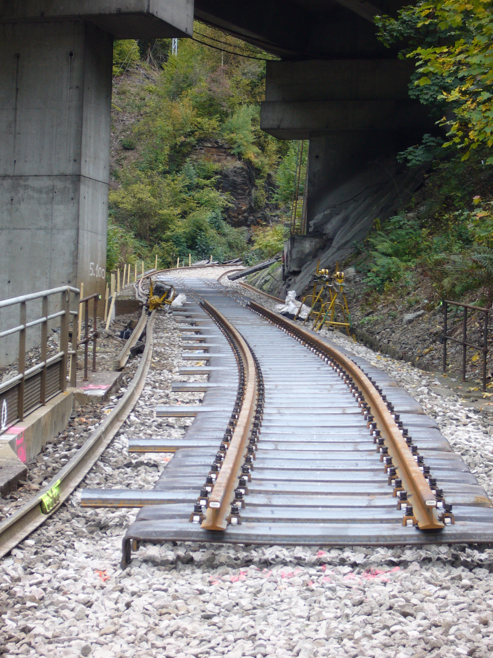

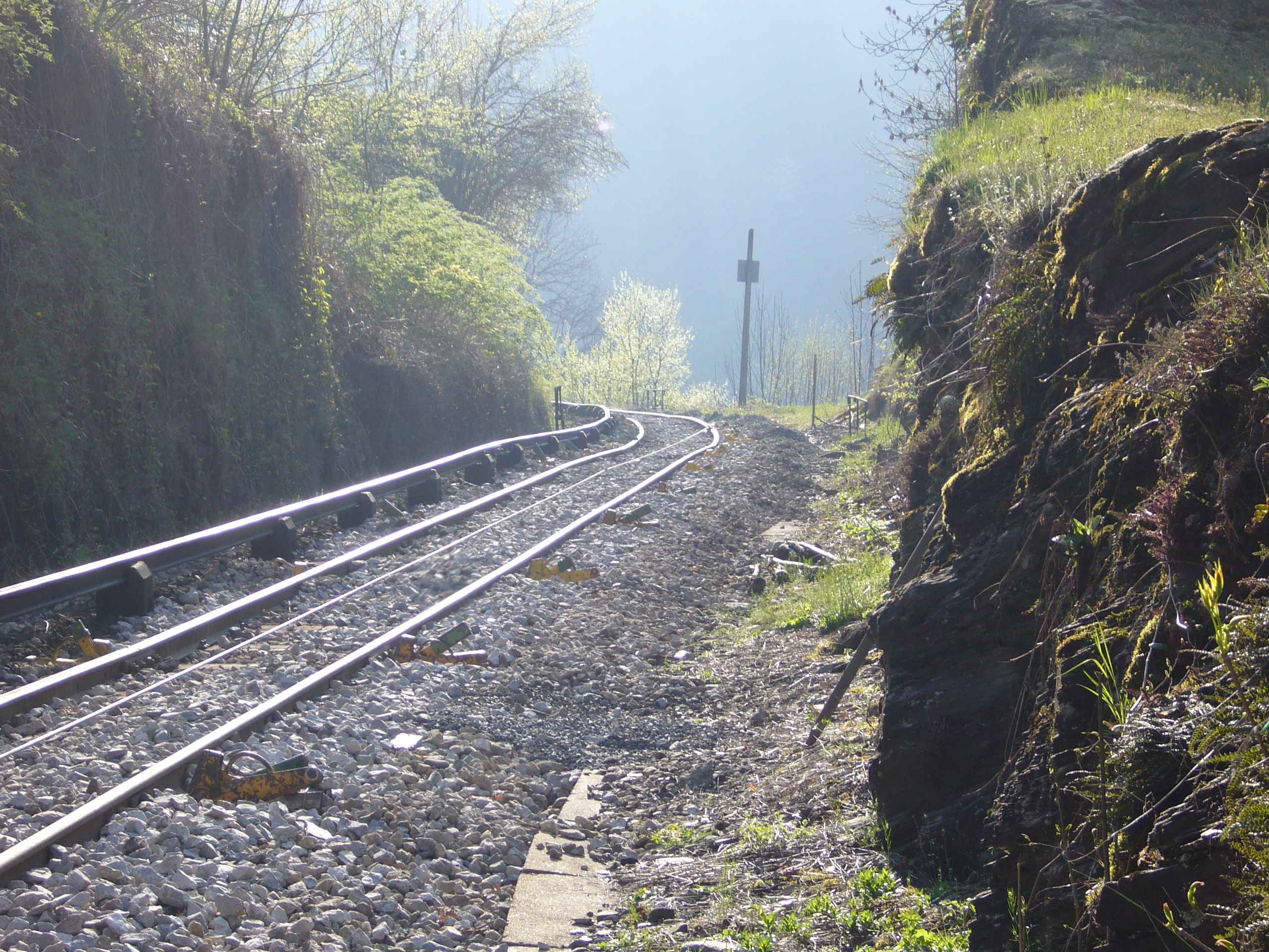

Pour vous faire une idée, voila à quoi ressemble une zone en PLMa
Le brillant du soleil accentu les défauts, heureusement cette zone n'existe plus aujourd'hui et a été remplacée par le montage type suisse ( traverse métalliques et rail 46 E 2

Désolé, mais la voie n'est pas équipée en rail DC, mais en rail Vignole de 30 kg/m en barres de 12 m qui reposent sur 1250 traverses / km.
En 1946, du rail Vignole S13 de 36 kg/ma été posé entre Villefranche et Serdinya pour tenir compte du tonnage des trains.
En 1965/66 remplacement dans certaines courbes par du rail PLM-A de réemploi de 30 kg/m.
En 1984, rénovation de la voie sur 6 km avec rail S13 de 36 kg/m.
Enfin la ligne de Cerdagne compte 386 courbes dont 135 avec un rayon de 80 m !!
Le troisième rail, par contre, est bien du rail DC de 39 kg/m.
