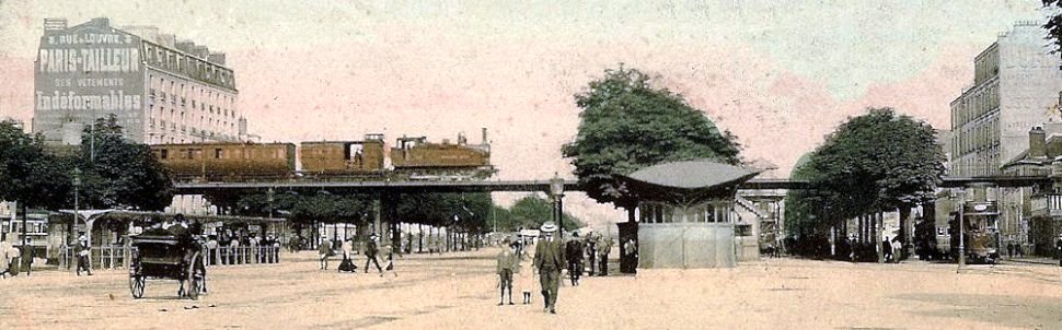

CGO Publication: 7 mars 2021 Publication: 7 mars 2021 Il y a 3 heures, jackv a dit : 2200t sur la Pc va falloir changer qq ponts.. Tu sais bien que ce qui compte c’est la charge par essieu ! Sur ce pont de la Porte de Vincennes passait régulièrement des 63000 et des trains de voyageurs de 800T Je pense pas que le pont fasse la différence entre 3 trains à la queue leu leu de 800T et un seul de 2400t, par contre il doit faire la différence entre un wagon chargé à 10 t par essieu et un à 21 t ! Ceci étant dit, j’ai vu des trains passer sur ce pont de la Porte de Vincennes et je reconnais volontiers que vu de la rue on a l’impression de voir le train rouler sur une feuille de papier tellement le tablier est étonnamment fin (et élégant) 1
Invité jackv Publication: 7 mars 2021 Publication: 7 mars 2021 il y a 8 minutes, CGO a dit : Tu sais bien que ce qui compte c’est la charge par essieu ! Sur ce pont de la Porte de Vincennes passait régulièrement des 63000 et des trains de voyageurs de 800T Je pense pas que le pont fasse la différence entre 3 trains à la queue leu leu de 800T et un seul de 2400t, par contre il doit faire la différence entre un wagon chargé à 10 t par essieu et un à 21 t ! Ceci étant dit, j’ai vu des trains passer sur ce pont de la Porte de Vincennes et je reconnais volontiers que vu de la rue on a l’impression de voir le train rouler sur une feuille de papier tellement le tablier est étonnamment fin (et élégant) le pont de vincennes était un exemple ..mais les circulations PC ont cessées il y a bientôt 25 ans et l'entretien en grande aussi partie depuis cette date..
CGO Publication: 7 mars 2021 Publication: 7 mars 2021 il y a 30 minutes, assouan a dit : C'est une idée fixe ? Tu peux y revenir autant que tu veux mais cela relève du pur rêve comme expliqué plus haut... D’après l’ingénieur Jancovici le métro de rocade du Grand Paris est de la pure démence et la remise en route de la PC est bien plus pertinente en terme de CO² évité. Je pense que Jancovici a raison et toi aussi tu as raison Assouan, cela relève du pur rêve ! Tant que nous serons gouvernés par des gens qui raisonnent sur le très court terme et sur la prochaine échéance électorale, malheureusement cette politique du très court terme ne peut nous mener qu’à une catastrophe… 1
CGO Publication: 7 mars 2021 Publication: 7 mars 2021 il y a 4 minutes, jackv a dit : le pont de vincennes était un exemple ..mais les circulations PC ont cessées il y a bientôt 25 ans et l'entretien en grande aussi partie depuis cette date.. Remettre une ligne en service implique nécessairement l’examen et la remise en état des ouvrages d’art. Ceci étant dit, je me fais pas trop d’illusion en cas de remise en service, l’extraordinaire tablier de ce pont sera probablement remplaçé par un tablier béton bien mastoc, mais aux nouvelles normes ! 1
YBE Publication: 7 mars 2021 Publication: 7 mars 2021 il y a 14 minutes, CGO a dit : Tu sais bien que ce qui compte c’est la charge par essieu ! [...] Ceci étant dit, j’ai vu des trains passer sur ce pont de la Porte de Vincennes et je reconnais volontiers que vu de la rue on a l’impression de voir le train rouler sur une feuille de papier tellement le tablier est étonnamment fin (et élégant) Il me semble avoir vu l'image d'une 141R passant sur ce pont et oui, on se demande comment un tablier aussi fin peut supporter ça. Mais le fait est qu'il le supporte ! 2
Invité jackv Publication: 7 mars 2021 Publication: 7 mars 2021 il y a 3 minutes, Yohann G a dit : Il me semble avoir vu l'image d'une 141R passant sur ce pont et oui, on se demande comment un tablier aussi fin peut supporter ça. Mais le fait est qu'il le supporte ! les 62000 passaient aussi
CGO Publication: 7 mars 2021 Publication: 7 mars 2021 il y a 2 minutes, jackv a dit : les 62000 passaient aussi La charge par essieu est peut être plus faible que celle des BB 63000 vu qu'elles avaient 6 essieux ?
Invité jackv Publication: 7 mars 2021 Publication: 7 mars 2021 il y a 6 minutes, CGO a dit : La charge par essieu est peut être plus faible que celle des BB 63000 vu qu'elles avaient 6 essieux ? non mais seulement 1,2 T de plus par essieux pour le A1A
assouan Publication: 7 mars 2021 Publication: 7 mars 2021 Il y a 4 heures, CGO a dit : Remettre une ligne en service implique nécessairement l’examen et la remise en état des ouvrages d’art. Ceci étant dit, je me fais pas trop d’illusion en cas de remise en service, l’extraordinaire tablier de ce pont sera probablement remplaçé par un tablier béton bien mastoc, mais aux nouvelles normes ! Tu es épuisant. Et cela peut fatiguer... La PC étant encore au RFN ses ouvrages d’art sont toujours « examinés » et « remis en état » si nécessaire. Certes non pas pour permettre une circulation ferroviaire mais pour éviter tout désordre vis-à-vis dès la ville (effondrements de ponts, de tunnels, etc...). Mais ce n’est pas l’abandon et, dans l’absolu ce qui roulait hier pourrait rouler aujourd’hui par rapport aux contraintes d’ouvrages d’art (la voie et la signalo demandant certainement plus de boulot). Quand au béton bien mastoc tu as du rater quelques épisodes d’architecture ferroviaire des 20-30 dernières années mais ce n’est pas le sujet ici. 4
