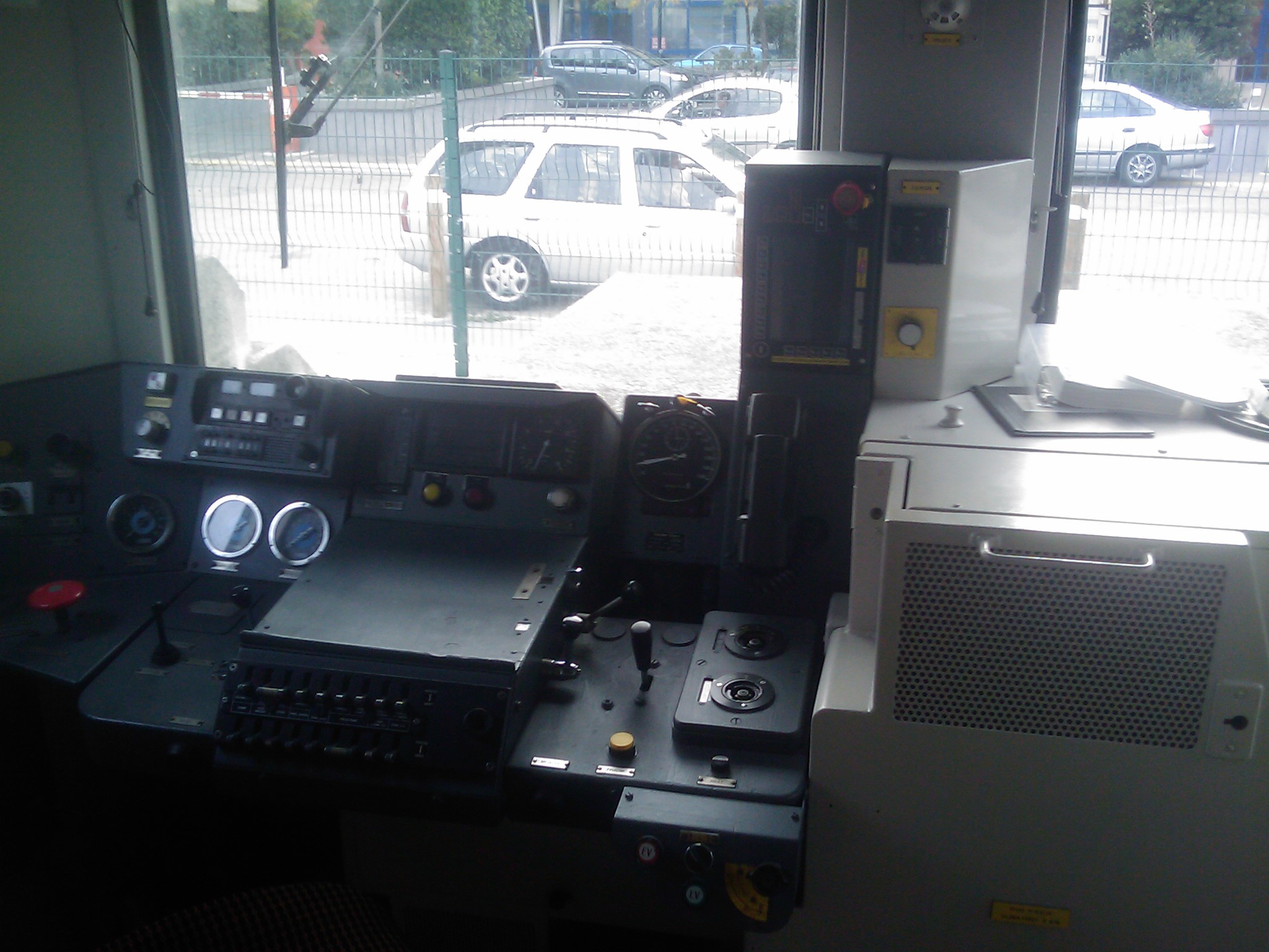

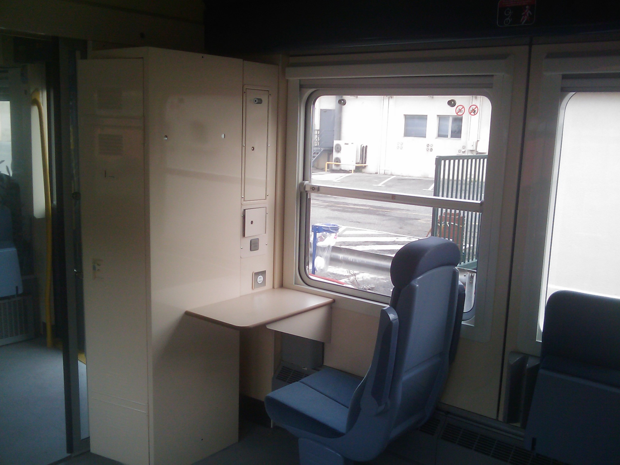

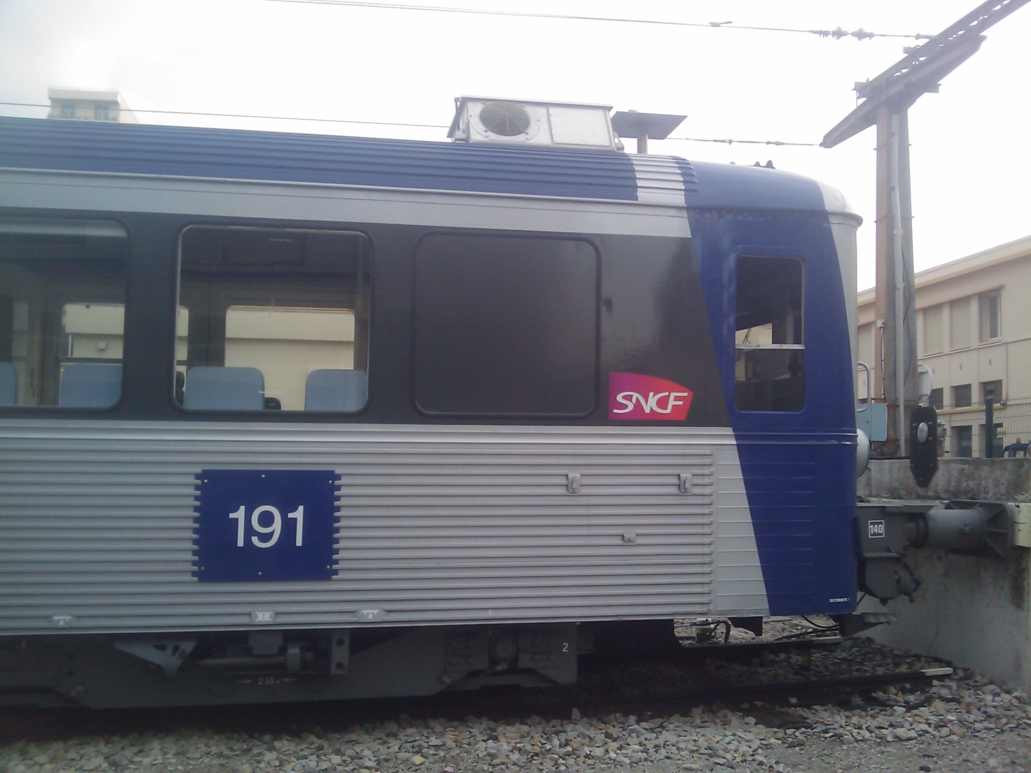

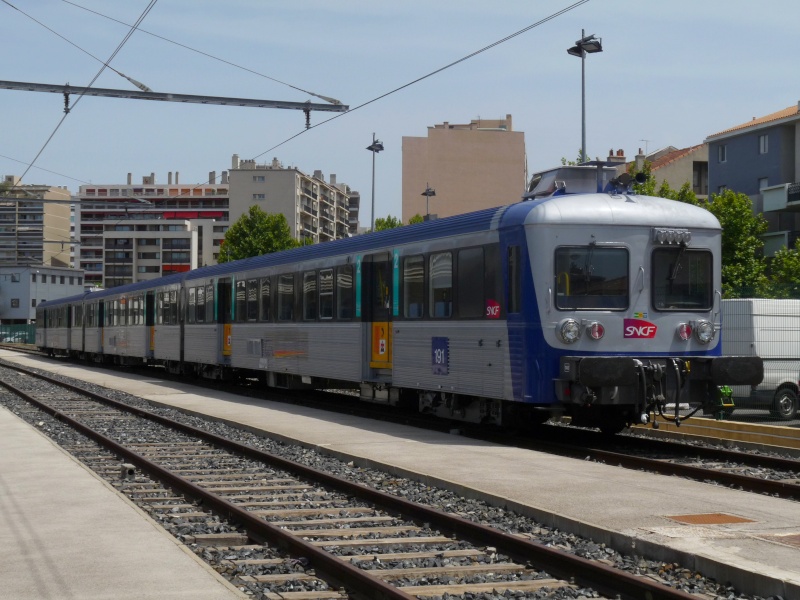

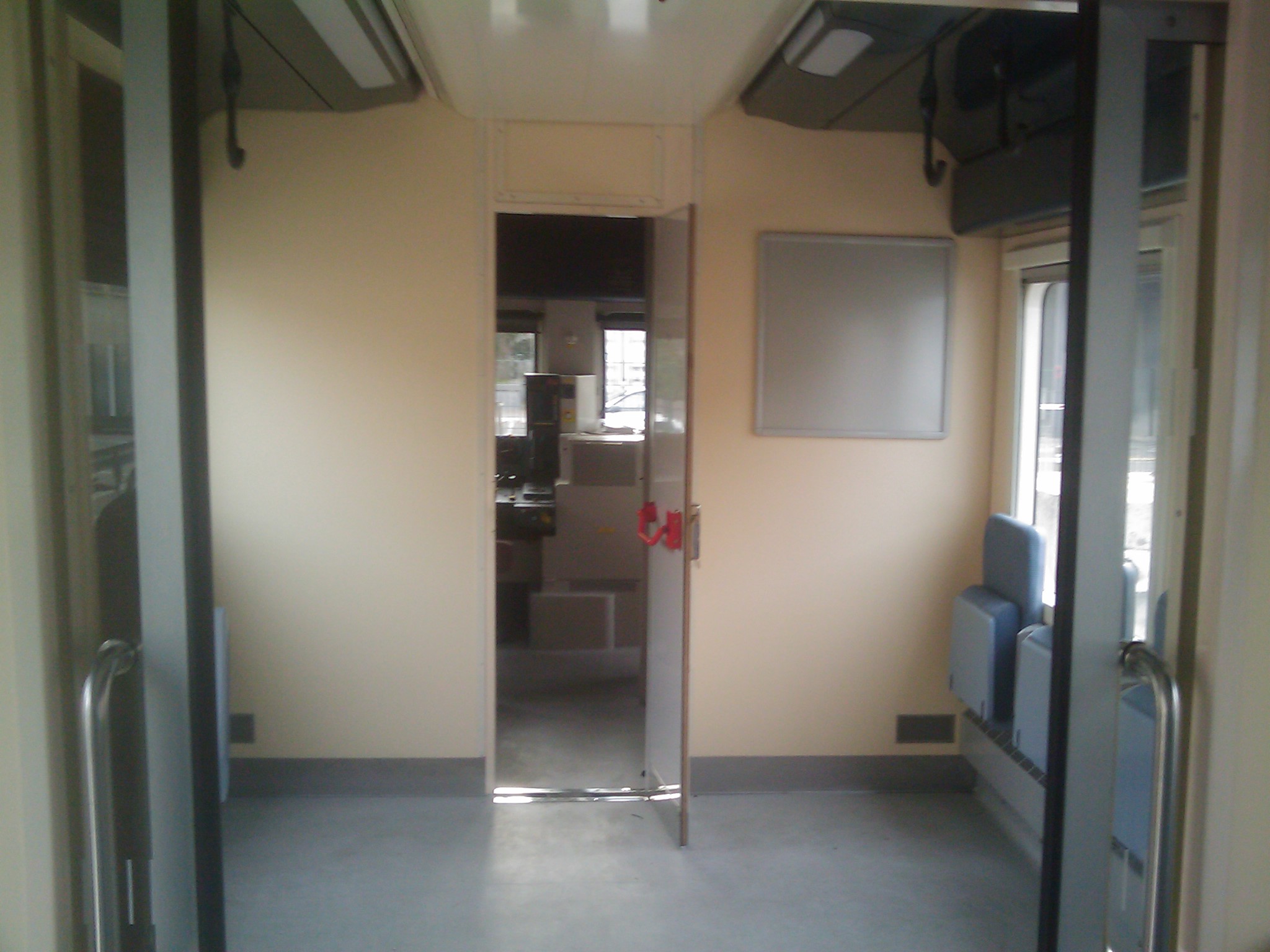

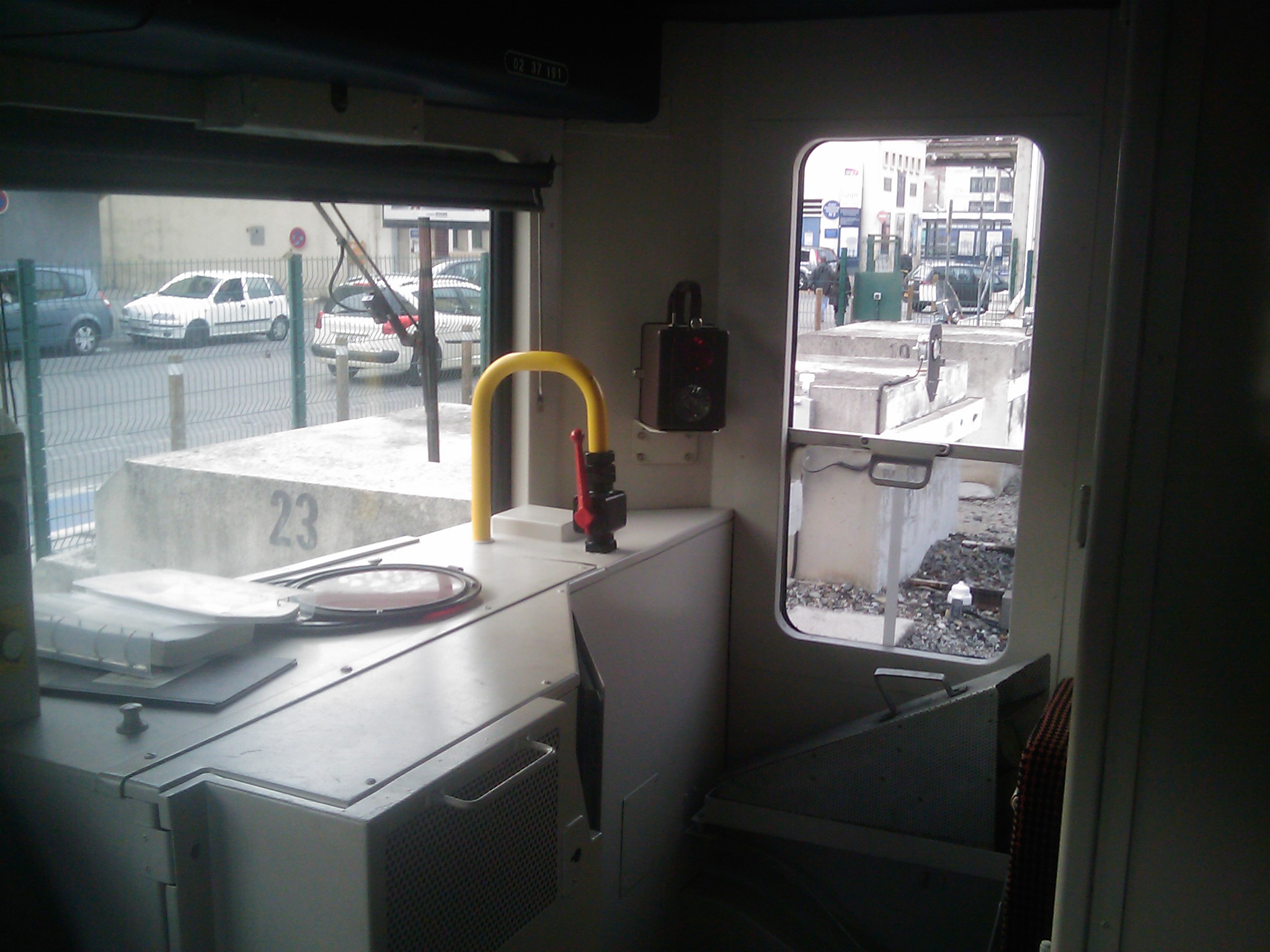

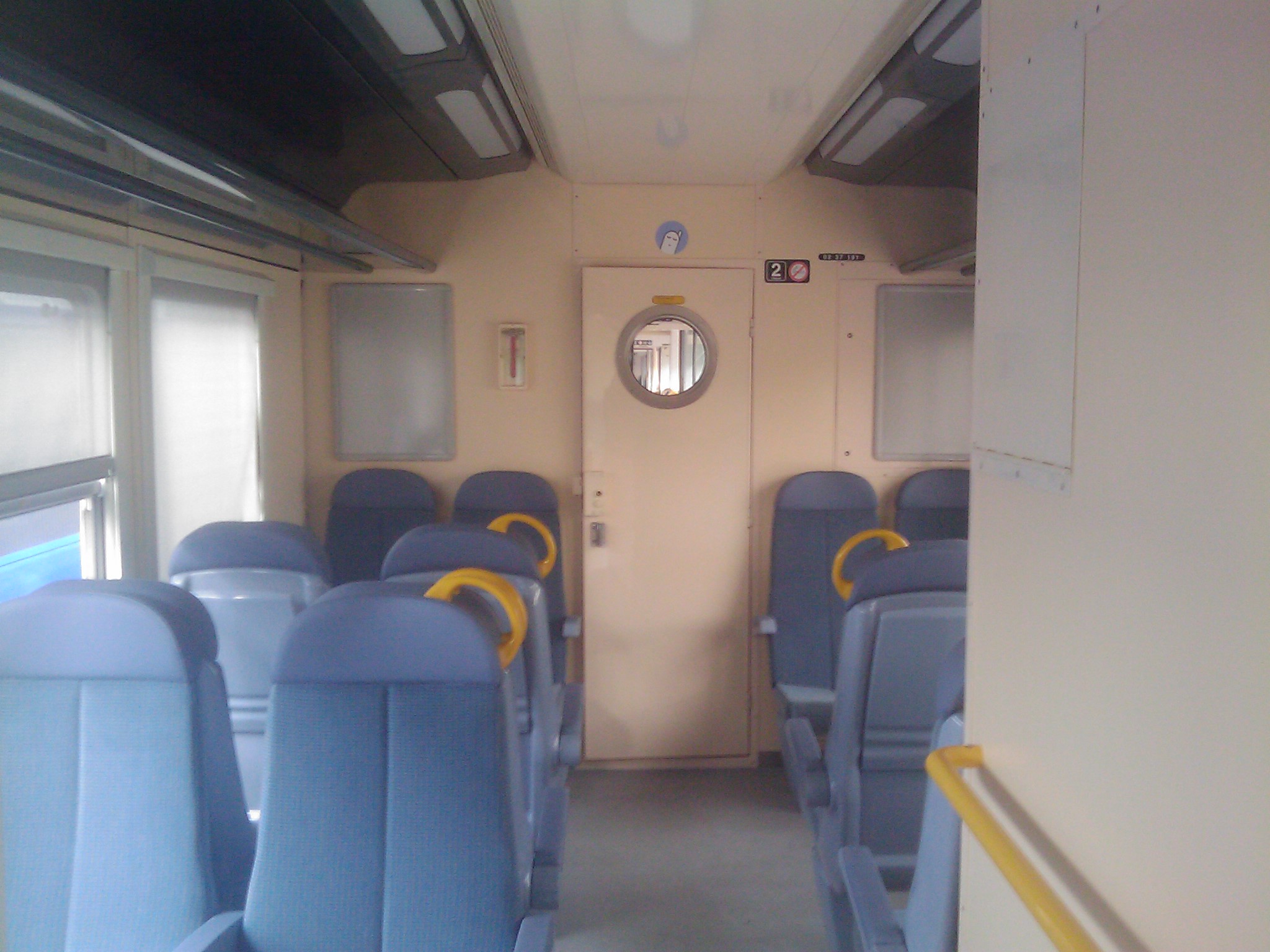

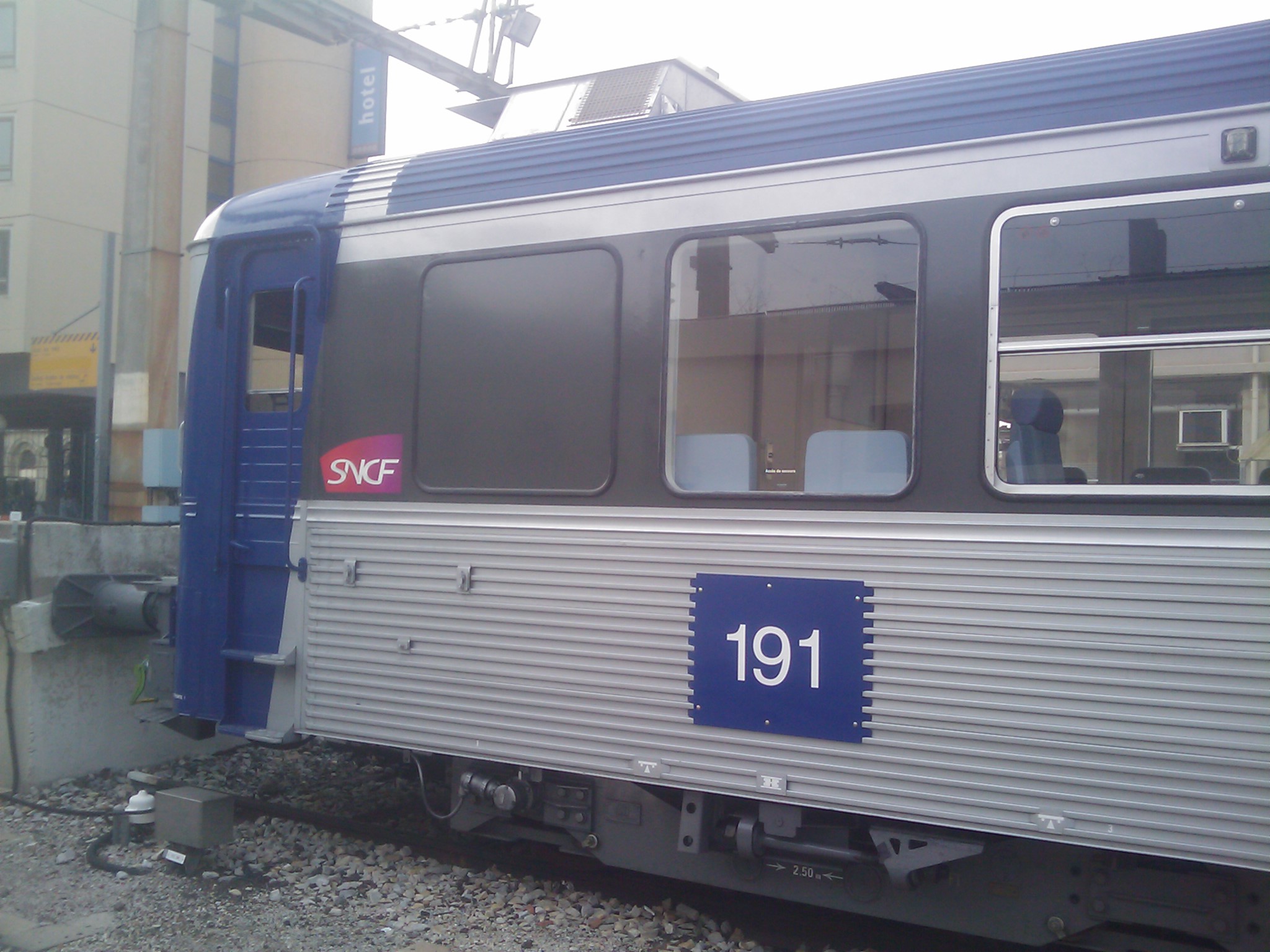

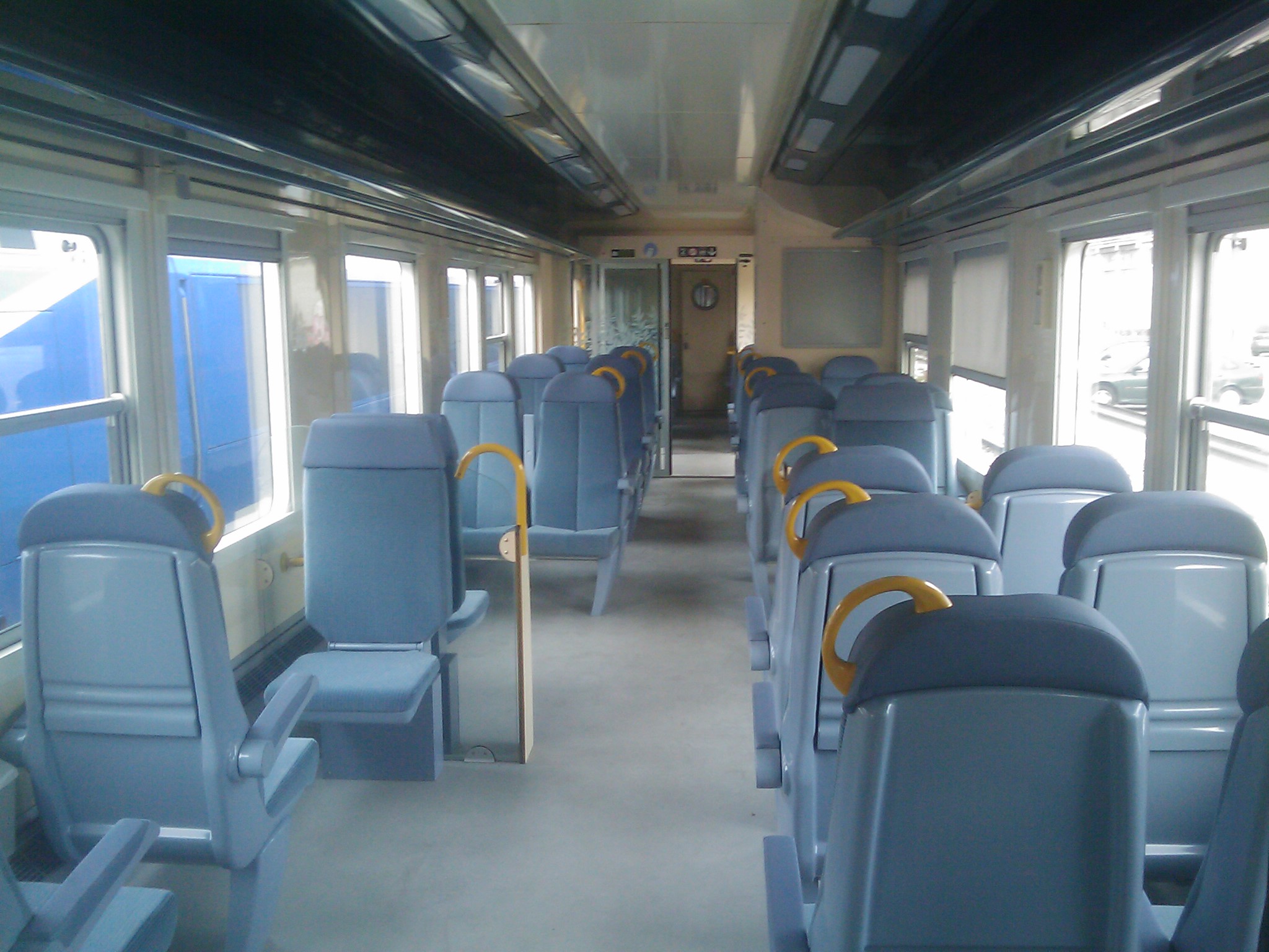

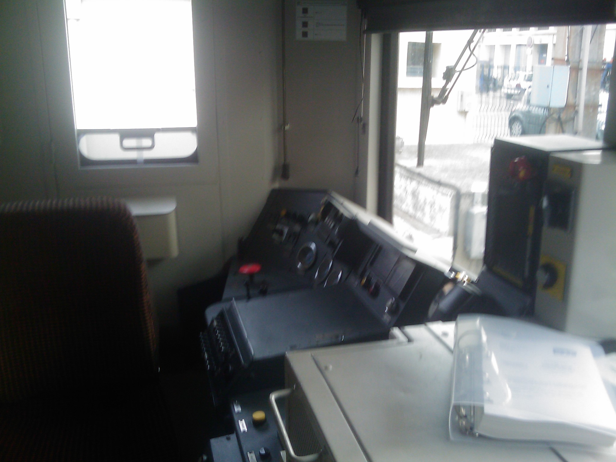

nissart06 Publication: 5 novembre 2009 Publication: 5 novembre 2009 (modifié) Voila la 1er RIO PACA modernisée: Cette rame est équipée de la Climatisation voyageurs et Cabine. Nouvelle aménagement intérieur type RRR modernisée sièges TER2N NG Suppression de la porte d'accès voyageurs du milieu Après une période d'essai cette rame sera mise en circulation commerciale le 13 décembre 2009. Pendant la modernisation des autres Rames RIO, des Rames RRR vont circuler sur l'axe Les Arcs <--> Vintimille, pour cette occasion les rames et loc seront tournées,la loc sera désormais coté Vintimille comme à Marseille. Modifié 6 novembre 2009 par Roukmoute On va réussir à lire comme ça aussi ! ;)
Invité PAZ Publication: 6 novembre 2009 Publication: 6 novembre 2009 Superbe! Cela met en évidence le savoir faire des ateliers du materiel sncf... Mais quel dommage lorsque l'on envisage les dégradations futures: tags, vitres gravées et j'en passe....
montpellier TAM Publication: 6 novembre 2009 Publication: 6 novembre 2009 hum ça donne envie de voyage la rame me parait plutôt bien réaménager qu'en est il pour les PMR ? JE constate que les ateliers SNCF ont encore de belle compétence pour la rénovation du matériel.
nissart06 Publication: 6 novembre 2009 Auteur Publication: 6 novembre 2009 hum ça donne envie de voyage la rame me parait plutôt bien réaménager qu'en est il pour les PMR ? JE constate que les ateliers SNCF ont encore de belle compétence pour la rénovation du matériel. je n'ai pas parcouru toute la rame mais l'emplacement derrière la cabine de conduite me semble assez grande pour accueillir les PMR. Concernant les dégradations c'est vrai c'est dommage c'est comme donner de la confiture aux cochons.....
nissart06 Publication: 6 novembre 2009 Auteur Publication: 6 novembre 2009 il y a un truc que je ne n'ai pas vu mais qui aurait été utile dans les mois avenir c'est une prise de courant en cabine de conduite pour "Sirius"...... Il y en a une juste derrière la cabine de conduite au niveau du siège pour faire les annonces
fby Publication: 6 novembre 2009 Publication: 6 novembre 2009 la batterie dite normale tiens environ 6h et celle dite de secours dans les 15,16h soit bien assez pour un RHR avec 2x9 heures de conduite maxi ! le soucis sera de ne pas oublié de recharger les batteries pendant ton RHR ou RAR ! et de prévoir une multiprise pour charger GSM et SIRIUS quoique SIRIUS pourra faire les deux mais chut :Smiley_39:

luxemburg Publication: 7 novembre 2009 Publication: 7 novembre 2009 Je pense que toutes les RRR PACA sont déjà rénovées de cette façon. Derriere la cabine c'est plus destiné aux vélos qu'aux PMR
nissart06 Publication: 7 novembre 2009 Auteur Publication: 7 novembre 2009 Je pense que toutes les RRR PACA sont déjà rénovées de cette façon. Derriere la cabine c'est plus destiné aux vélos qu'aux PMR Exact en zoomant je viens de voir les crochets pour les velos

Invité technicentre Publication: 8 novembre 2009 Publication: 8 novembre 2009 (modifié) +1 Le porteur polyvalent n'a pas été commandé par la région PACA Toutes les TER 2N NG PACA et Monaco ont été receptionnées. Moi, c'est juste des questions techniques: Quel CVS a été monté? Et où se trouve-t-il? Par contre, sauf erreur de ma part, ces caisses sont sorties avec 3 portes par face. Il n'en reste que 2... Bravo a celui qui a dessiné la "rustine" car on ne la voit pas... Pas comme sur les RIB 60 modifiées RRR Eh! Mais attendez! Otez moi une mauvaise impression... Il n'y a qu'un coffre de clim sur la voiture pilote... Est-ce que les autres sont climatisées aussi? Sinon Et dire que les RRR étaient pré équipées d'origine... Ce sont juste les régions qui n'ont pas voulu payer lapleunicheuse Modifié 8 novembre 2009 par technicentre
luxemburg Publication: 9 novembre 2009 Publication: 9 novembre 2009 Il n'y a qu'un coffre de clim, mais toute la rame est climatisée.
Invité technicentre Publication: 9 novembre 2009 Publication: 9 novembre 2009 Il n'y a qu'un coffre de clim, mais toute la rame est climatisée.Où se trouvent alors compresseurs, condenseur, évaporateur et ventilateurs? Pas trop de place sous caisse ni sur toiture sauf si coffre comme Bdx ou alors armoire dans un coin de voiture...
luxemburg Publication: 10 novembre 2009 Publication: 10 novembre 2009 D'apres les copains qui touchent ces rames, lors de la mise sous tension pendant les 3 premieres minutes seule la 1° voiture est climatisée, puis entre la 3° et la 6° minutes la clim fonctionne uniquement sur les 2 premieres voitures, c'est seulement à partir de la 6° linutes que la clim fonctionne sur la 3° voiture. A chaque interruption de l'alimentation electrique, le systeme se ré initialise. Avec un 67400, autant dire que ce n'est pas la panacée...
titoph Publication: 13 novembre 2009 Publication: 13 novembre 2009 Il n'y a qu'un coffre de clim, mais toute la rame est climatisée. Je pense que comme pour les Z2 et autres RRR modernisées, le coffret de clim situé au dessus de la cabine est celui de la cabine uniquement. Pour les clim voyageurs, des emplacement ont été créés en placards techniques, et le reste sous caisse (en tout cas, sur les RRR et les Z2, c'est comme ça) L'histoire des clim qui démarrent en décalage me parait un peu bizarre et demande vérification... Christophe
Invité technicentre Publication: 13 novembre 2009 Publication: 13 novembre 2009 Je pense que comme pour les Z2 et autres RRR modernisées, le coffret de clim situé au dessus de la cabine est celui de la cabine uniquement. Pour les clim voyageurs, des emplacement ont été créés en placards techniques, et le reste sous caisse (en tout cas, sur les RRR et les Z2, c'est comme ça) L'histoire des clim qui démarrent en décalage me parait un peu bizarre et demande vérification... Christophe Pas à moi car un tel système éxiste sur le TGVA pour les priorités démarrages CPR. On protège ainsi le CVS car un CPR, ça pompe pas mal au démarrage mais beaucoup moins après.

micou13012 Publication: 2 avril 2010 Publication: 2 avril 2010 Je pense que toutes les RRR PACA sont déjà rénovées de cette façon. Derriere la cabine c'est plus destiné aux vélos qu'aux PMR salut, alors faux tt les RRR ne sont pas renovées, il y en a encore 1 non modernisée, la 315. la premiere caisse, derriere la cabine est amenagé pour les personnes a mobilités reduite, je ne parle pas du local qui est reservé aux ASCT.
