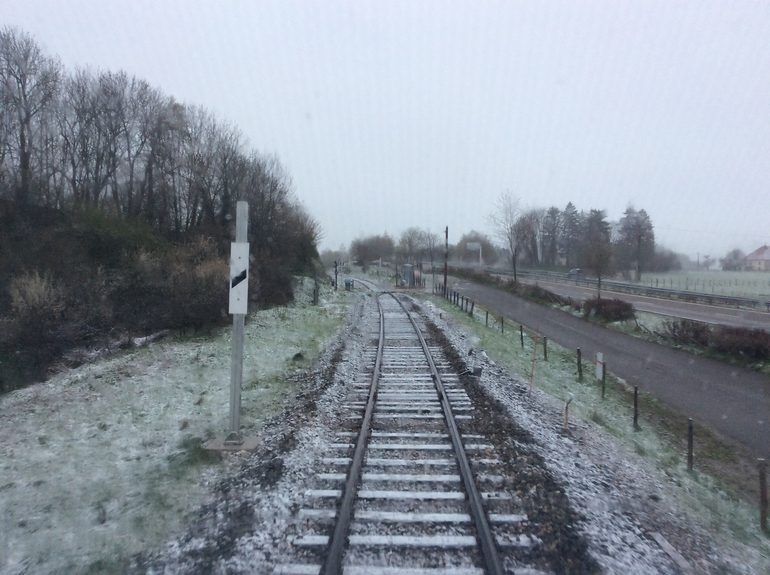

Jacky boy Publication: 1 mai 2016 Partager Publication: 1 mai 2016 Question sur les mirlitons... quelles sont les signaux et tableaux qui peuvent être annoncés par un mirliton? Qui décide de mettre ou non un mirliton ? j'ai constaté avec surprise sur mon secteur, la mise en place de mirlitons avant la pancarte Z marquant le début d'une zone à vitesse limitée. Elle est précédé d'un TIV 60 type ordinaire. j'ai sur ma région d'autres pancartes Z placées en courbe et à mauvaise visibilitée, aucune n'a de mirliton (hors celle groupé avec un signal, mais les mirlitons sont là pour le signal) Voila une image pour illustrer 1 Lien vers le commentaire Partager sur d’autres sites More sharing options...
ADC01 Publication: 1 mai 2016 Partager Publication: 1 mai 2016 (modifié) Les pancartes "Z","R" et les autres pancartes, tableaux sont des signaux à part entière peuvent être mirlitonnés en regard du principe évoqué dans l'article A10.09 du RCL. Cependant, il est rare de voir des mirlitons annonçant autres choses que des signaux de block. Modifié 1 mai 2016 par ADC01 Lien vers le commentaire Partager sur d’autres sites More sharing options...

Jacky boy Publication: 2 mai 2016 Partager Publication: 2 mai 2016 Il y a 13 heures , ADC01 a déclaré: Les pancartes "Z","R" et les autres pancartes, tableaux sont des signaux à part entière peuvent être mirlitonnés en regard du principe évoqué dans l'article A10.09 du RCL. Cependant, il est rare de voir des mirlitons annonçant autres choses que des signaux de block. Oui en effet la quasi totalité des mirlitons annoncent des signaux (de block ou circulaire) ou des TIV à distance. Après comme tu dis ça reste des signaux, donc rien d'anormale même si ça reste surprenant. Il y a 10 heures , Roukmoute a déclaré: Dans le même genre, par chez moi, il y a un repère d'approche qui annonce un TIV E... Logique si tu as une LTV inopinée sans TIV d'annonce. Il faut bien prévenir les CRL du caractère inopiné d'une LTV. Du coup tu as un feu à éclat pour la signaler. ne veux tu pas parler du repère de proximité qui ressemble fort au mirliton ? Et que je n'ai jamais vu sur un TIV exécution ? Lien vers le commentaire Partager sur d’autres sites More sharing options...
