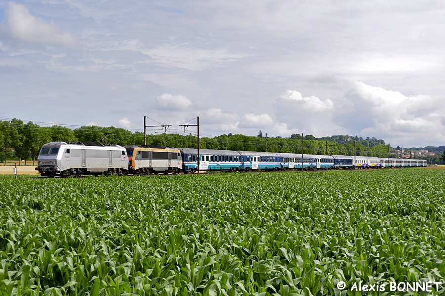

SteveTrain75011 Publication: 28 décembre 2022 Publication: 28 décembre 2022 Le 04/05/2017 à 20:46, Cisalpin a dit : En ce 11 juin 2011, les trains de nuit Artésia (Vénise-Paris et Rome-Paris) on été détournés via la ligne de la Maurienne suite à un incendie dans le tunnel du Simplon. Ces détournements n'ont pas été faciles à gérer car, compte tenu des compos des trains, il fallait avoir recours à une double traction de 26000 sur la Maurienne. Je vous passe tous les détails de l'organisation et je vais aller directement à l'essentiel avec cette photo prise entre Ambérieu et Lyon du Venise-Paris qui sera terminus Lyon-Perrache suite à sont retard de plus de 5h. Les voyageurs seront mis sur un TGV pour Paris et la rame remontera en W sur Paris avec les BB 26046 et BB 26044... Salut à tous, question de quidam de la traction. Pourquoi une double traction de 26000 sur une rame composé de 13 voitures passagers? Ce sont les dénivellation de la Maurienne qui impose cela? Ou autre facteur? Merci pour vos lumières ;)
ADC01 Publication: 29 décembre 2022 Publication: 29 décembre 2022 Il y a 5 heures, SteveTrain75011 a dit : Salut à tous, question de quidam de la traction. Pourquoi une double traction de 26000 sur une rame composé de 13 voitures passagers? Ce sont les dénivellation de la Maurienne qui impose cela? Ou autre facteur? Merci pour vos lumières ;) Ce n'est pas de la double traction car la seconde est en véhicule, le panto n'est pas levé 3
CGO Publication: 29 décembre 2022 Publication: 29 décembre 2022 (modifié) Le 15/09/2022 à 20:52, Laroche a dit : Mais ce n'est pas tout à fait la même problématique. Jamais vu de 16500 modifiée pour circuler sous 1500 V= 🤣 Pas plus que de 25500 alors que là c'était possible. Détrompe toi ! Même il y a 50 ans, il y avait des 25500, interdites de 25 Kv, notamment au dépôt de Montrouge où il n'y avait pas de 8500 et beaucoup de 25500 qui roulaient presqu'exclusivement sous 1500 V ( à l'époque ligne de Dreux et raccordement de St Cyr non électrifié, venant de Trappes.) Dans ce cas, il y avait une inscription sur la Fiche Rose du Carnet de Bord "Loco interdite 25 KV " Modifié 29 décembre 2022 par CGO
CGO Publication: 29 décembre 2022 Publication: 29 décembre 2022 (modifié) Il y a 9 heures, SteveTrain75011 a dit : Pourquoi une double traction de 26000 sur une rame composé de 13 voitures passagers? Ce sont les dénivellation de la Maurienne qui impose cela? Ou autre facteur? On peut supposer que la machine titulaire a subit une avarie, et elle est rapatriée en véhicule... Modifié 29 décembre 2022 par CGO 1
