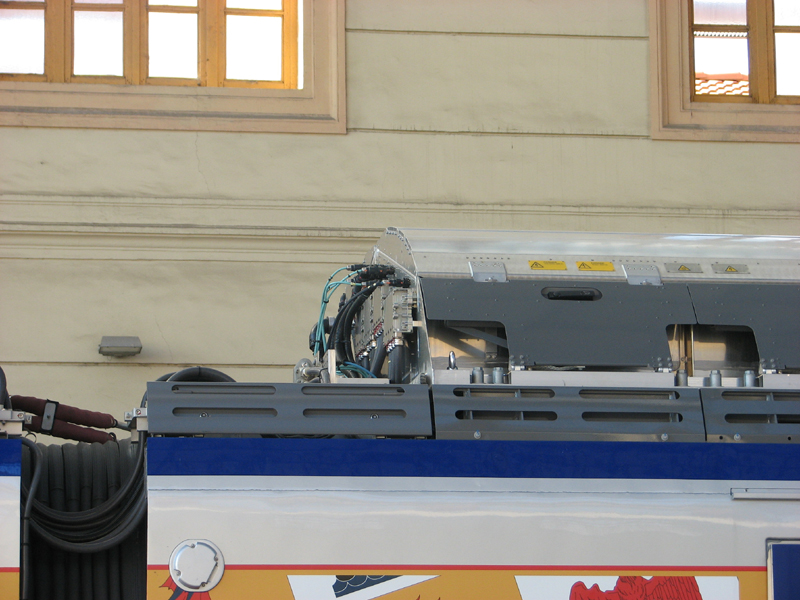

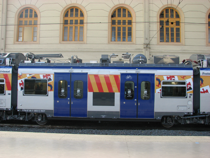

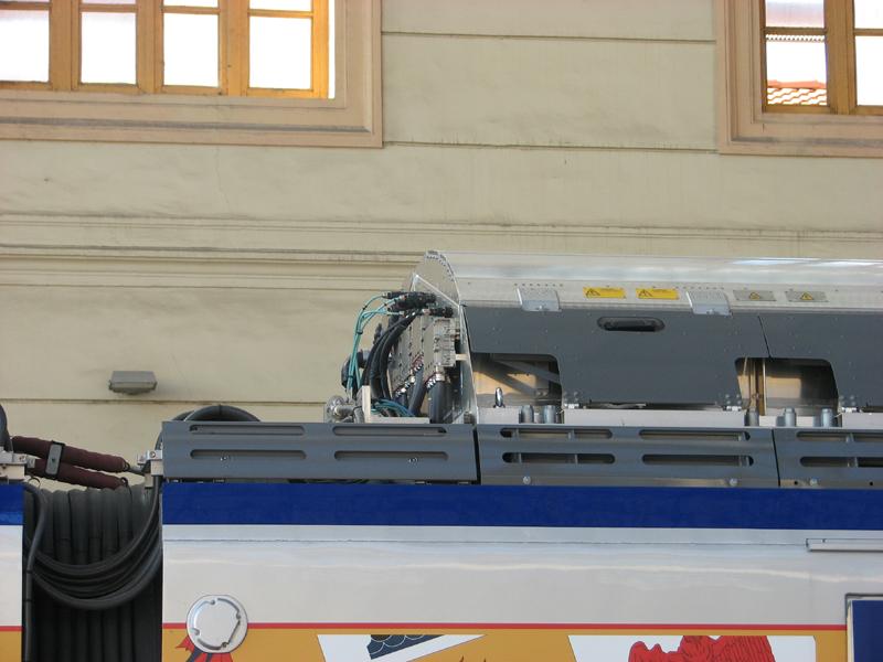

quelques photos de détail d'un matériel qui me laisse perplexe, en particulier au niveau des toitures. Quel sera la tenue en temps d'appareils et de câblages très exposés par manque de carénage ? sans parler de l'esthétique  !!

la caisse courte, toute désignée pour le lacet

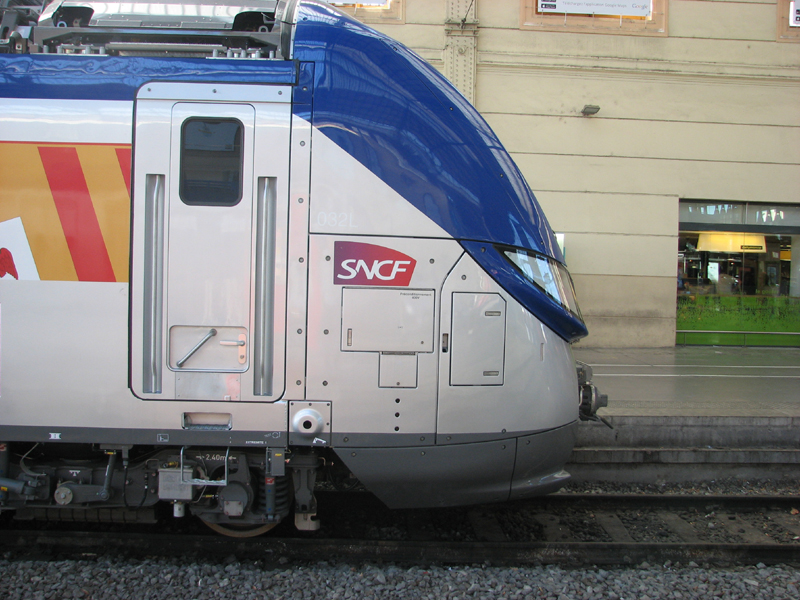

le bourrelet avant. à la mode chez Peugeot.... très très bof !

j'oubliais le freinage aérodynamique certainement très efficace de toute cette toiture ..
C'est impressionnant, on dirait vraiment qu'il manque qq chose en toiture, ça fait matos pas fini, incomplet, dommage mais il doit y avoir des raisons techniques.

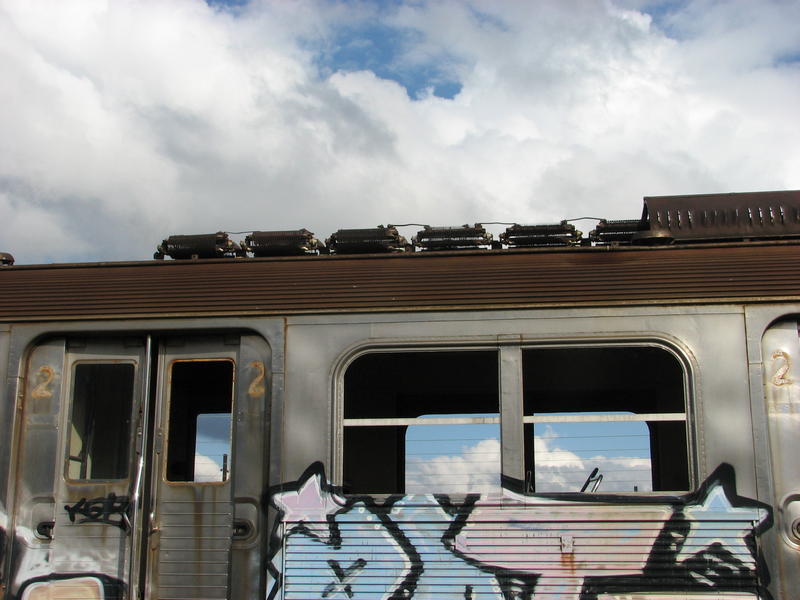

Pour la vulnérabilité de l'appareillage ou un éventuel effet de freinage aérodynamique, il faudrait comparer avec ça :

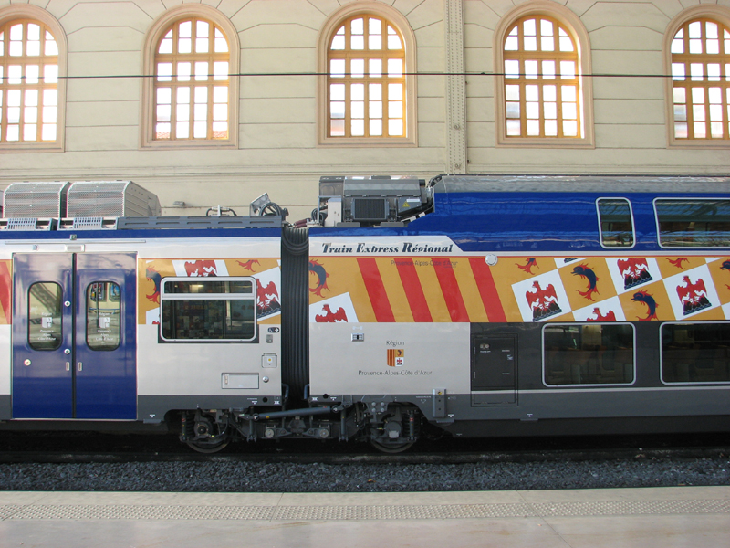

L'AGC aussi a un sacré bazar sur le toit, c'est juste camouflé par des carénages latéraux mais tout est exposé :

Et il en va de même pour la plupart des trams à plancher bas... plus de 10 ans après ça ne semble pas poser de problème majeur. Et il n'y a pas beaucoup moins de bazar sous la caisse des Corail, qui est bien exposé aussi aux projections de neige et de glace en hiver.
S'il n'y a pas de carénage du tout sur le Régio2N (et le Régiolis), c'est pour faciliter la maintenance en supprimant les opérations de montage/démontage de ces carénages (le gabarit ne permettant pas de caréner uniquement les côtés).
Pour un éventuel carénage, il était sûrement possible de s'aligner sur les caisses à deux niveaux sans dépasser le gabarit. Là encore, c'est l'économique au détriment de l'esthétique...
Sur le look des faces avant, je suis du même avis que 5121. C'est raté et moche (pour ceux qui aiment ne vous froissez pas, ce n'est que mon avis personnel).
il suffit de peu de choses pour dévier l'air vers l'extérieur, au lieu qu'il affronte directement les surfaces perpendiculaires à l'axe de marche de tous ces blocs. Ensuite, je ne donne pas cher des connecteurs de ces jolis câbles bleus quand ils auront été bien secoués par les remous et récupéré le jus de caténaire pendant quelque temps (2° photo).  Mais soit, j'ai dit au départ que j'étais perplexe, pas que c'était mauvais ... bien que l'esthétique de ces toitures, c'est strictement = 0
Ah bon ? Le gabarit des caisses à 2 niveaux et des gros équipements sur le toit des 1N est le même, donc les éventuels carénages seraient juste au-dessus des équipements. S'il n'y en a pas, c'est bien pour pouvoir y accéder plus facilement. Caréner seulement les côtés comme sur l'AGC est impossible, dès le haut des caisses le gabarit se recourbe.
tu as dû quand même remarquer que certains coffres sont  déjà profilés pour entrer dans le gabarit, mais à coups de serpe. Donc, il était possible de les dessiner en adéquation avec la caisse. Pour pleins d'autres trucs qui n'effleurent pas le gabarit, tels les RP, en particulier sur la caisse courte et à 1 niveau, il n'y avait aucune difficulté à envelopper le tout.
Bizarement les appareils sont bien intégrés sur les véhicules de tête est ensuite c'est le bazard... Quand on regarde certains équipements, je ne donne pas chère de leur peau quand un panto sera retourné (et oui, cela se produit de temps en temps) ou bien une caténaire qui tombe sur la toiture. Par expérience, les carénages ne sont pas là que pour la déco mais aussi pour protéger.
