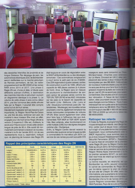

CCMAURIENNE Publication: 26 décembre 2013 Publication: 26 décembre 2013 voila ce que j'ai scanné sur une revue du mois de novembre traitant des REGIO2N...

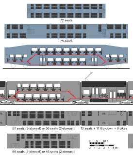

Akwa Publication: 27 décembre 2013 Publication: 27 décembre 2013 La conformation très spéciale du Regio2N fait qu'on a tendance à s'embrouiller, surtout si on parle en nombre de caisses. Car; en longueur, pour une voiture Corail ou V02N, on a deux voitures Regio2N. Voilà un diagramme pour bien mesurer le problème : - en haut, une voiture à 2 niveaux canadienne, qu'on considérera peu ou prou comparable à une voiture V02N - et au dessous, une "double voiture" Regio2N, obligée de tricher en étant en 2+3 pour prétendre à une capacité similaire (ou comment nous prendre vraiment pour des c...)
