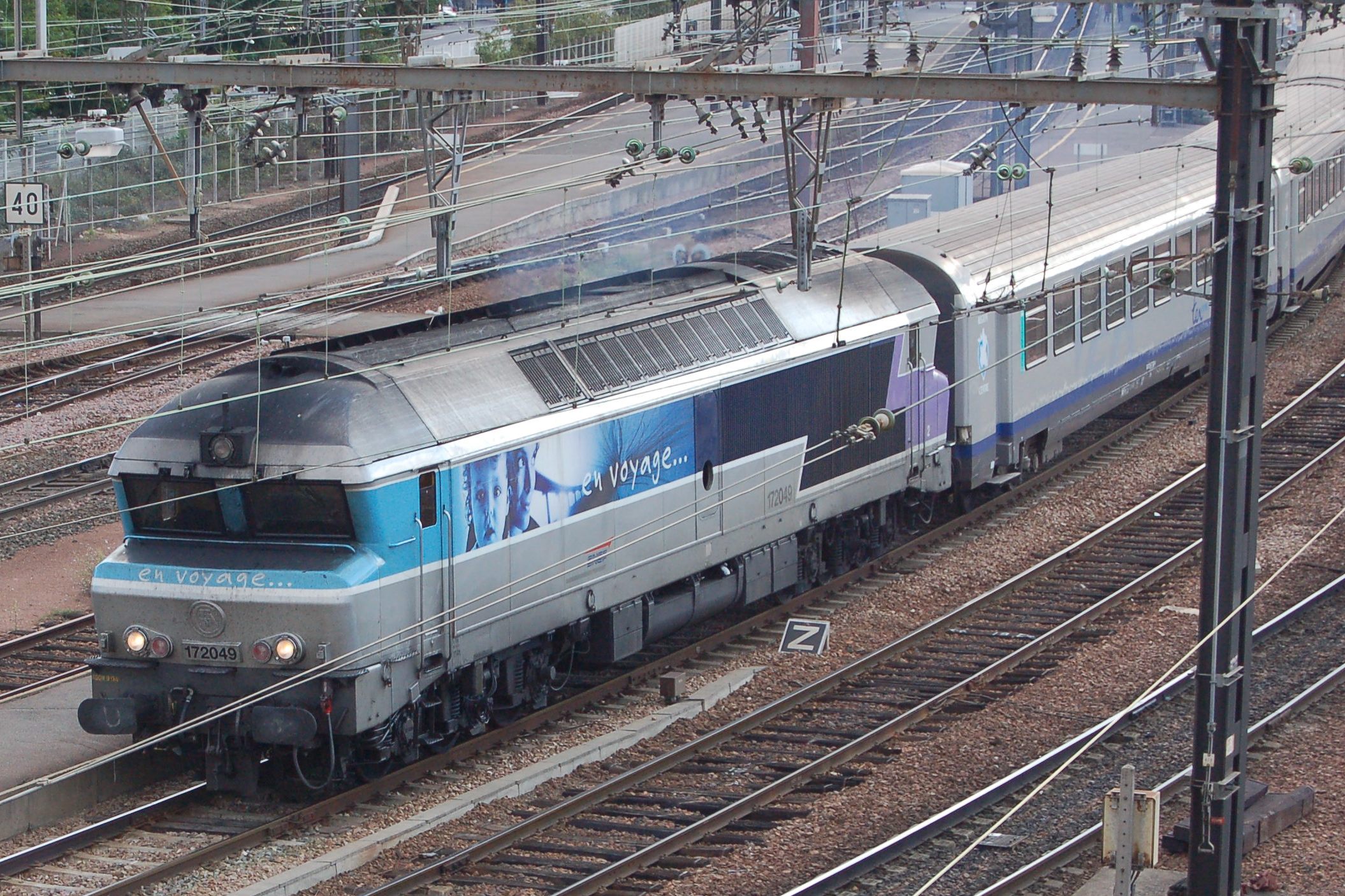

Salera Briva Publication: 28 novembre 2009 Publication: 28 novembre 2009 purée ! ça fume un max dans le coin Merci au spotter d'avoir filmé et pour son aide pour limiter les désagréments aux voyageurs... Triste fin pour cette CC 72000.... Moi je les aime bien les CC 72000. snif, snif moi aussi je les aime bien ces locs, dire qu'il faudra bientôt en parler au passé ... en regardant dans ma photothèque, je me suis rendu compte que je n'avais qu'une seule photo de la 72049 prise presque par hasard en plus (d'où l'angle un peu bizarre). je préfère garder cette image prise un beau jour d'été que de la voir parcourir péniblement ses derniers mètres. :Smiley_27:

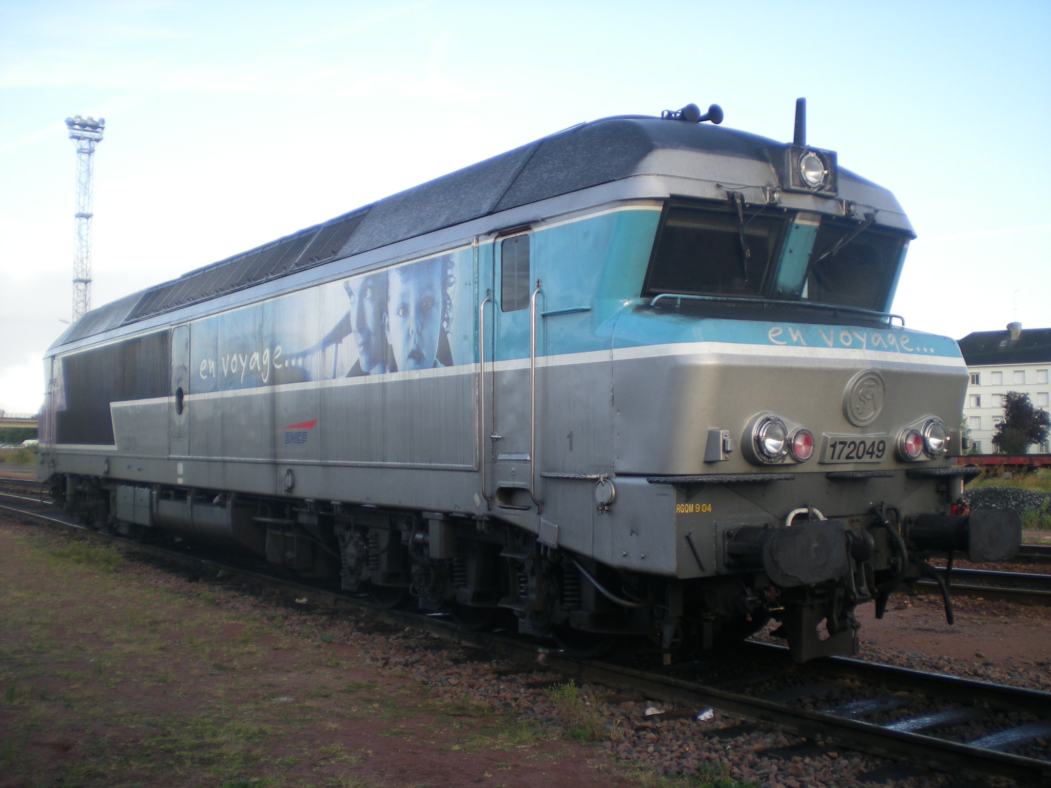

CRL COOL Publication: 28 novembre 2009 Publication: 28 novembre 2009 photo faite au dépot de Tours St Pierre le 03/09/09....
