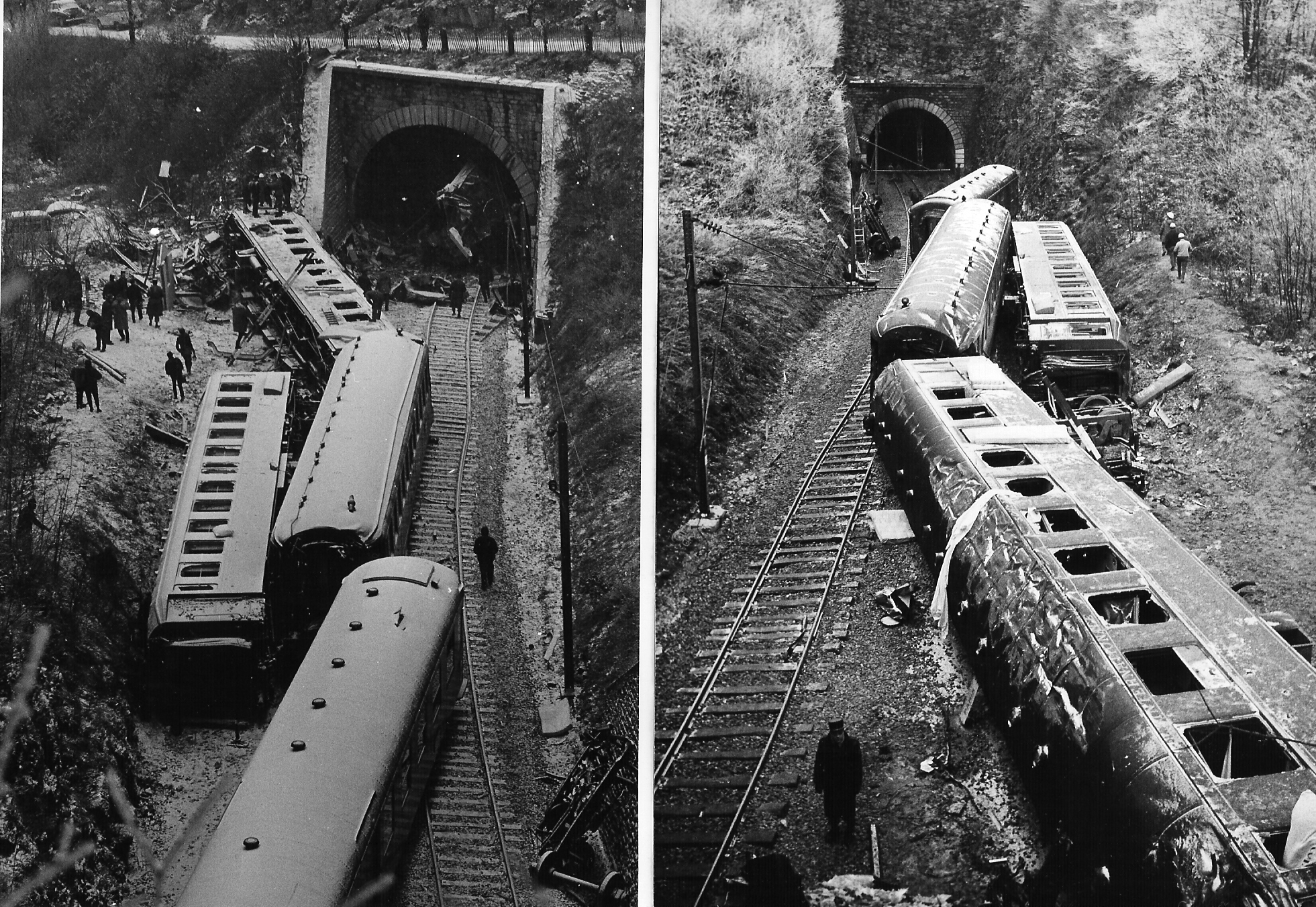

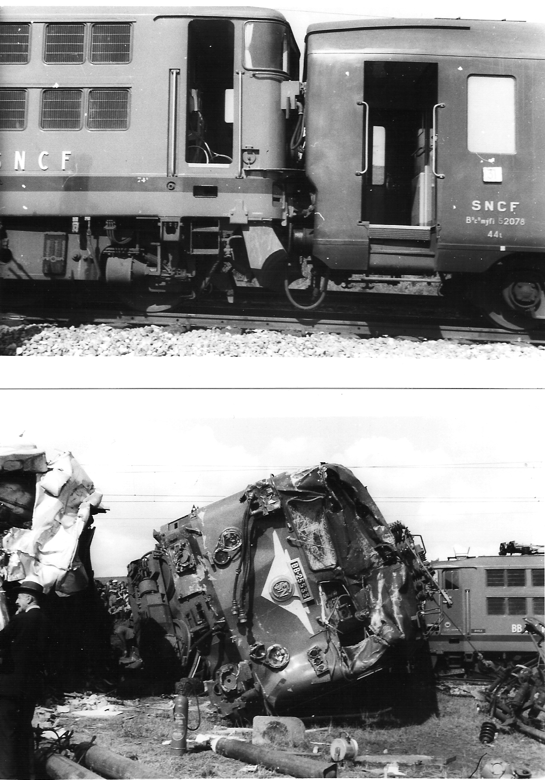

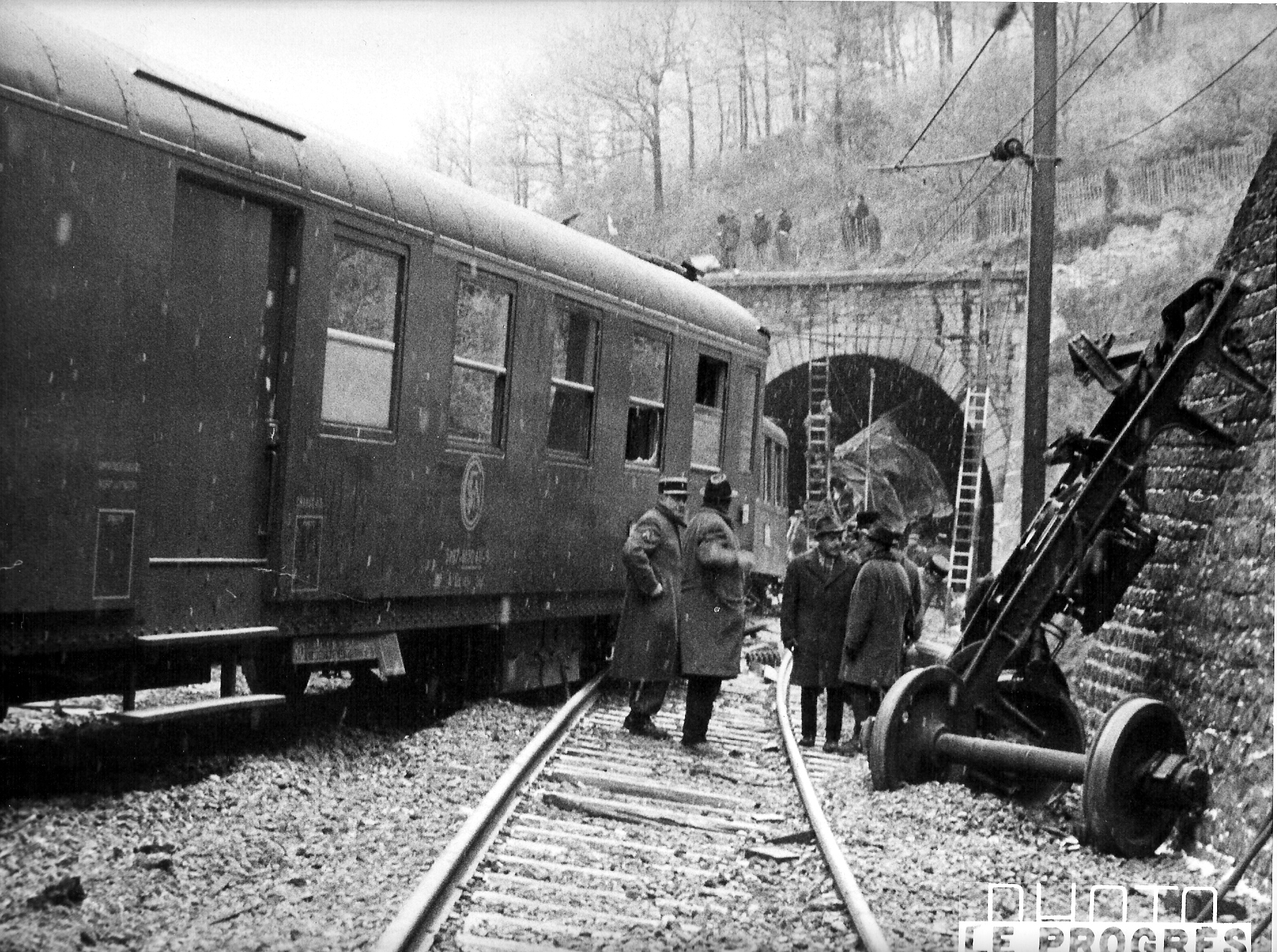

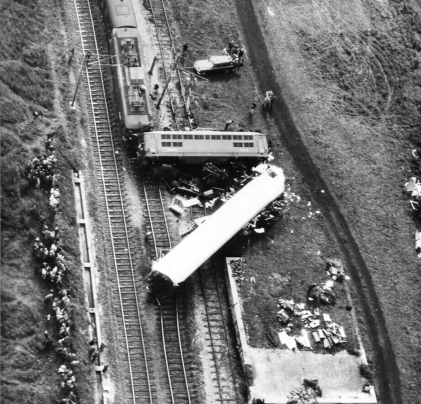

CFPOLO66 Publication: 23 novembre 2009 Publication: 23 novembre 2009 Bonsoir , j'ai récupéré des photos d'archive sur deux catastrophes ferroviaire dont je cherche à avoir des précisions sur les circonstances de ces catastrophes et les conséquances humaines qui en on résulté . - la première série de photos porte le marquage : " Déraillement Train 530 du 24/01/1968 " sur la ligne Mouchard - Pontarlier . - la deusième série de photos porte juste des chiffres et une date : " 562 - 536 et 28/06 ou 08/1965 , juste sur une photo , un indice , la locomotive est une BB 25533 et d'après la personne qui me les a données se serrait sur la ligne Dole - Vallorbe . Voila , si quelqu'un a des infos ou articles de presse j'attends les réponses , merci d'avance . Pour les photos que je possède , j'attends la confirmation d'un modérateur du forum , mais vu les clichées d'origine SNCF DIRECTION T. avec numéro de dossier qui viennent des enquètes SNCF de l'époque et de plus certaines rentre dans des détailles non montrable et trop choquant pour ètre publié ( ame sensible sabstenir ! ) . Merci d'avance pour ceux qui pourront m'aider à compléter ces deux catastrophes pour que je puisse mettre un texe à mes photos !
assouan Publication: 24 novembre 2009 Publication: 24 novembre 2009 G**gle est ton ami... Pour la deuxième, il s'agit très probablement de l'accident du 28-08-1965 : collision entre Simplon Express et Lombardie Express, en gare de Pont-d'Héry (Jura), qui a fait 12 morts. Pour la première, je ne trouve rien. La question se pose tout de même de savoir si les documents que tu détiens sont désormais "tout public" ou encore considérés comme archives Sncf...

PN407 Publication: 24 novembre 2009 Publication: 24 novembre 2009 (modifié) Dernière indice le nom des deux tunnels oû a eu lieu cette catastrophe : tunnel du " Cul de Brey " et tunnel des " Ecomboles " . Voila pour les infos complémantaires que je peux dire , si ça peu orienter les recherche pour la catastrophe de la ligne de Pontarlier-Mouchard . Si çà peut aider, les 2 tunnels cités sont situés 2km environ à l'Est de la gare de Mesnay-Arbois, le 530 était un train de nuit appelé "Direct Orient", avec en particulier des WL en provenance d'Athènes ou d'Istamboul selon les jours. La 3922 appartient à la série YU de la CIWL. Extrait Décision cour de cassation du 13 Mars 1975 "ATTENDU QUE, D'APRES LES ENONCIATIONS DE L'ARRET ATTAQUE, LE TRAIN DE LA SNCF ALLANT DE BERNE A PARIS, A DERAILLE LE 24 JANVIER 1968 A PROXIMITE DE LA GARE DU MESNAY-ARBOIS ; QUE DANS L'ACCIDENT, DU AU DEFAUT DE MAITRISE DU MECANICIEN QUI, SE TROUVANT SOUS L'EMPIRE D'UN ETAT ALCOOLIQUE CARACTERISE, AVAIT LAISSE LE CONVOI ROULER A UNE VITESSE EXCESSIVE, ..." Modifié 25 novembre 2009 par PN407
Invité 5121 Publication: 25 novembre 2009 Publication: 25 novembre 2009 Pour la catastrophe du 28-08-1965 effectivement , vu les photos , la présence du berceau du bogie de la locomotive dans les compartiments 7 et 8 de la voiture qui c'est mise en épi avec la locomotive confirme bien qu'il y a eu des victimes dans ces compartiments ! Pour la locomotive , une BB-25533 , on doit pouvoir savoir la cause de sa radiation et vue son état elle n'a pas pu ètre récupérée après cette catastrophe ! la 25533 est bien vivante ..... http://www.web-trains.com/25500/25500_18.jpg ce que je lis ne correspond pas à ce que j'ai retenu à l'époque, mais je n'avance rien avant d'avoir consulté documents et presse.
Invité Fabr Publication: 25 novembre 2009 Publication: 25 novembre 2009 Si çà peut aider, les 2 tunnels cités sont situés 2km environ à l'Est de la gare de Mesnay-Arbois, le 530 était un train de nuit appelé "Direct Orient", avec en particulier des WL en provenance d'Athènes ou d'Istamboul selon les jours. La 3922 appartient à la série YU de la CIWL. Extrait Décision cour de cassation du 13 Mars 1975 "ATTENDU QUE, D'APRES LES ENONCIATIONS DE L'ARRET ATTAQUE, LE TRAIN DE LA SNCF ALLANT DE BERNE A PARIS, A DERAILLE LE 24 JANVIER 1968 A PROXIMITE DE LA GARE DU MESNAY-ARBOIS ; QUE DANS L'ACCIDENT, DU AU DEFAUT DE MAITRISE DU MECANICIEN QUI, SE TROUVANT SOUS L'EMPIRE D'UN ETAT ALCOOLIQUE CARACTERISE, AVAIT LAISSE LE CONVOI ROULER A UNE VITESSE EXCESSIVE, ..." Comme eut dit Bonaparte: " l'emprise de l'empire..". La situation a tellement empiré que le train a fini dans les emprises..... Fabrice
CFPOLO66 Publication: 29 novembre 2009 Auteur Publication: 29 novembre 2009 (modifié) Voici quelques unes des photos que je possaide , j'ai mis les plus globales sans détailles ! - Les trois premières sont de l'accident du 28-08-1965 . ( on voit bien l'état de la BB 25533 , on se demande comment ils ont fait pour la réparer quand on voit l'état de sa cabine ! ) - Les trois suivantes sont de l'accident du 24-01-1968 . Modifié 29 novembre 2009 par CFPOLO66
Fan MSTS Publication: 30 novembre 2009 Publication: 30 novembre 2009 Voici quelques unes des photos que je possaide , j'ai mis les plus globales sans détailles ! - Les trois premières sont de l'accident du 28-08-1965 . ( on voit bien l'état de la BB 25533 , on se demande comment ils ont fait pour la réparer quand on voit l'état de sa cabine ! ) - Les trois suivantes sont de l'accident du 24-01-1968 . Pour l'accident du 24-01-1968 Le train accidenté doublait le 224. Il était composé de voitures en provenance de Berne et Pontarlier et était faiblement rempli, pas plus de 100 voyageurs. Il quitta Frasnes à 1:29. 16 minutes plus tard, il marqua un arrêt normal à Andelot puis repris sa route vers Mouchard, s'engageant à l'heure sur la VU à Pont d'Hery. Le régulateur de Dijon constatant que la lampe d'occupation du canton ne s'étaignait pas, donna l'alerte. Le train avait déraillé sous le tunnel du Vieux-Mont-de-Mesnay, sous lequel avait déjà eu lieu le déraillement du Simplon-Orient-Express en 1955... D'après la bande du flamand, le train roulait à 130km/h sur ce tronçon de 20 où la vitesse est limitée à 85 km/h. La première voiture, une mixte 1ère classe/fourgon PLM a quitté la voie sous le tunnel, rompant l'attelage avec les voitures suivantes. La loc et la voiture furent stoppées 300m plus bas suite à l'arrachement de la CG. Les 3 voitures suivantes se sont couchées sur le ballast dans le tunnel, seules les 2 dernières restant sur rail. L'accident fit 2 morts, 2 agents qui voyagaient dans le fourgon, et quelques blessés. http://archives.assemblee-nationale.fr/3/q...-1968-03-23.pdf voir sur cet accident les suites politiques sur le lien, page 22, ref 7944. Quelque temps plus tard, la conduite à agent seul fut abandonnée... temporairement... 1

didi21 Publication: 19 mai 2011 Publication: 19 mai 2011 Pour l'accident du 24-01-1968 Le train accidenté doublait le 224. Il était composé de voitures en provenance de Berne et Pontarlier et était faiblement rempli, pas plus de 100 voyageurs. Il quitta Frasnes à 1:29. 16 minutes plus tard, il marqua un arrêt normal à Andelot puis repris sa route vers Mouchard, s'engageant à l'heure sur la VU à Pont d'Hery. Le régulateur de Dijon constatant que la lampe d'occupation du canton ne s'étaignait pas, donna l'alerte. Le train avait déraillé sous le tunnel du Vieux-Mont-de-Mesnay, sous lequel avait déjà eu lieu le déraillement du Simplon-Orient-Express en 1955... D'après la bande du flamand, le train roulait à 130km/h sur ce tronçon de 20 où la vitesse est limitée à 85 km/h. La première voiture, une mixte 1ère classe/fourgon PLM a quitté la voie sous le tunnel, rompant l'attelage avec les voitures suivantes. La loc et la voiture furent stoppées 300m plus bas suite à l'arrachement de la CG. Les 3 voitures suivantes se sont couchées sur le ballast dans le tunnel, seules les 2 dernières restant sur rail. L'accident fit 2 morts, 2 agents qui voyagaient dans le fourgon, et quelques blessés. http://archives.assemblee-nationale.fr/3/q...-1968-03-23.pdf voir sur cet accident les suites politiques sur le lien, page 22, ref 7944. Quelque temps plus tard, la conduite à agent seul fut abandonnée... temporairement... bonjour, j' aurai souhaité avoir des photos de cet accident tragique. l'un des 2 agents tués était le père de mon ami ( agés à l'époque de 10 ans). il ne l'a presque pas connu et souhaiterai avoir des archives, documents ou autres sur cette catastrophe. tout ce que vous pourrez me donner lui rendrai un énorme service. merci d'avance, cordialement
