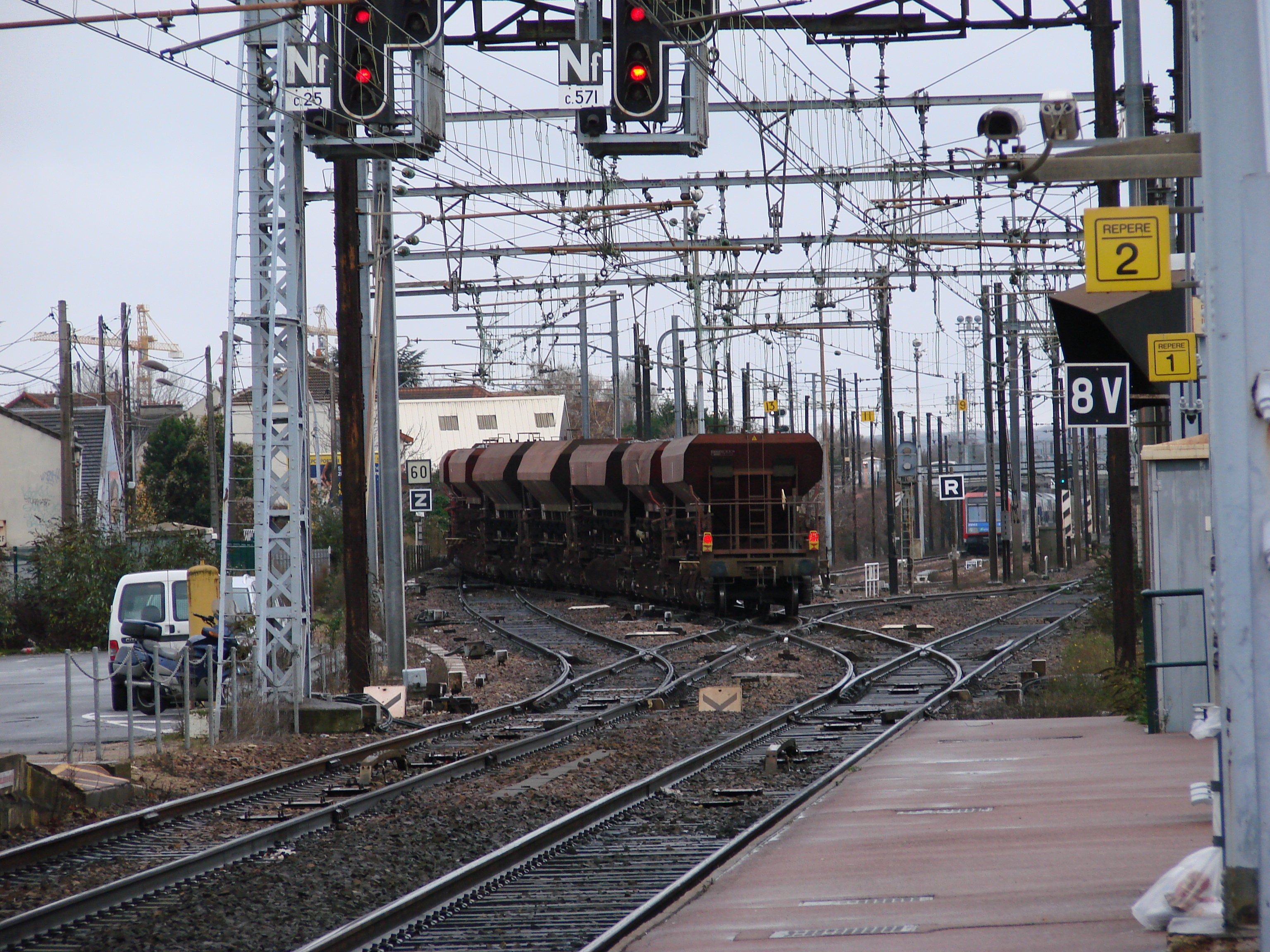

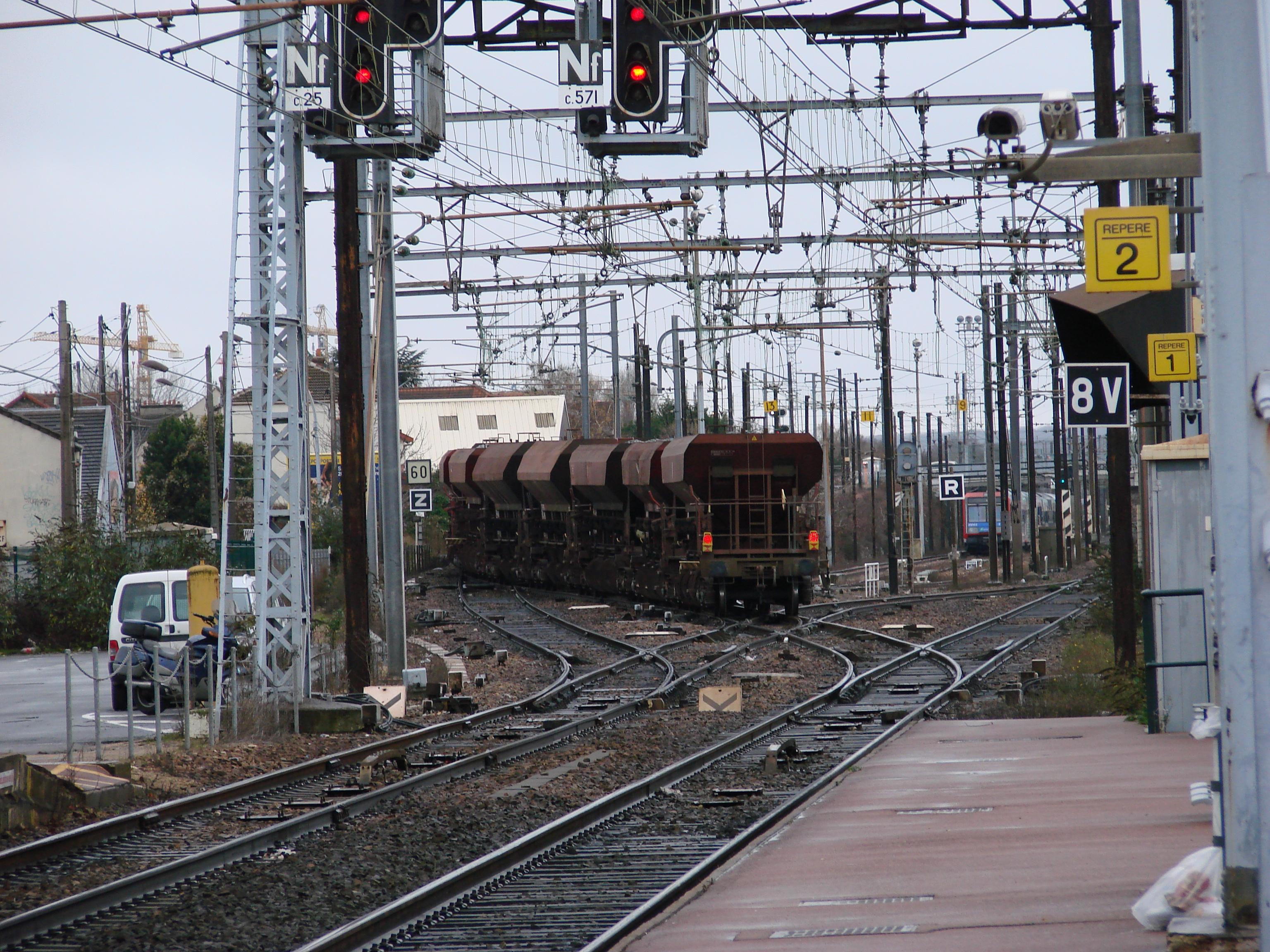

geant vert Publication: 29 novembre 2009 Auteur Publication: 29 novembre 2009 La queue du train en détresse : Le secours en 22000 : Photos de Thomas Mangin, avec son aimable autorisation

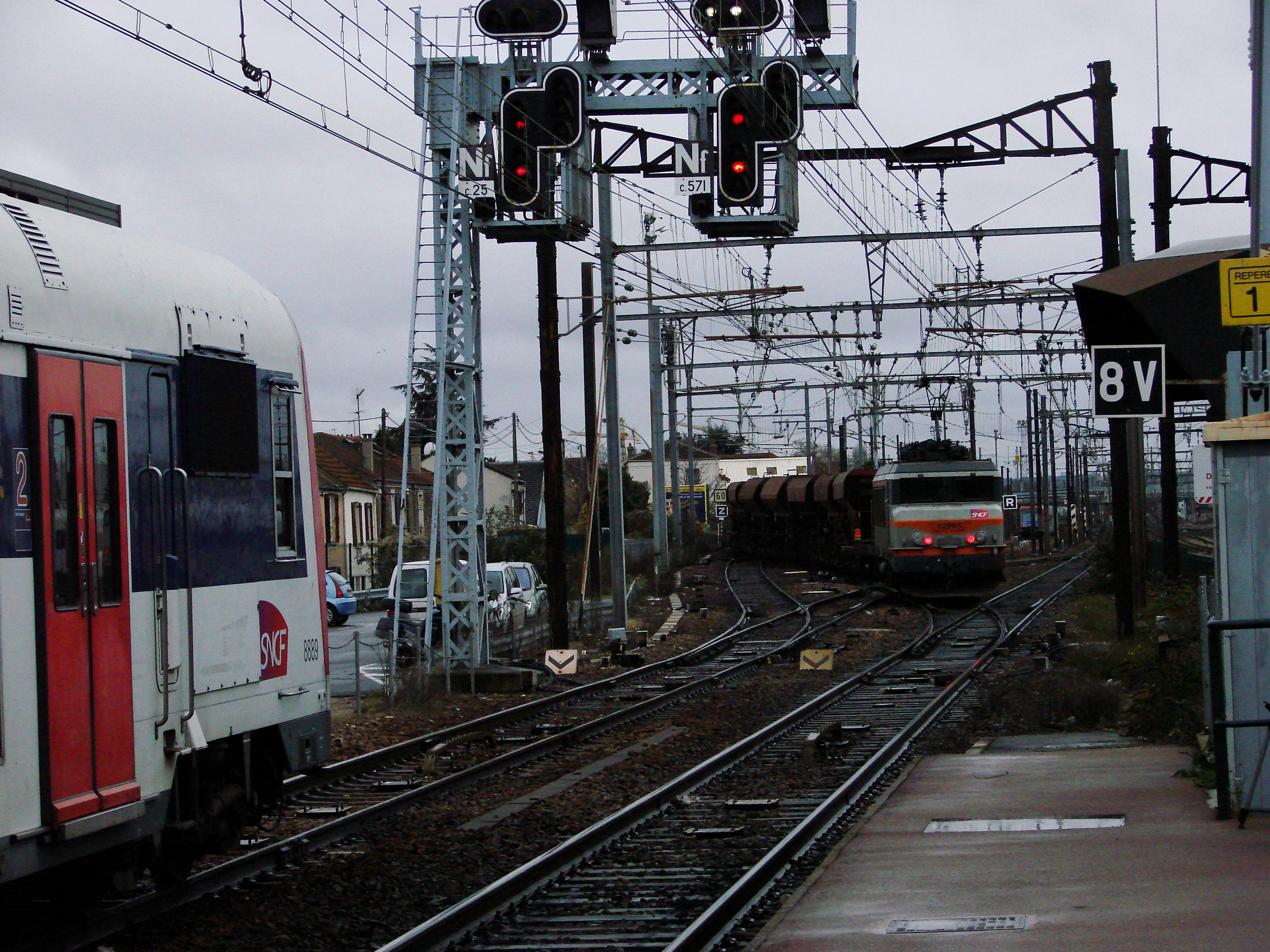

Fredo77 Publication: 29 novembre 2009 Publication: 29 novembre 2009 Les photos: Attelage réalisé: Vue de l'interieur après la VFF Mémento ouvert sur le pupitre: Vue de la rame: Le BV n'est pas bien loin derrière: Sur le saut de mouton au dessus des principales alors que je ne pousse plus: Dans les garages: Voilà à bientôt!!
