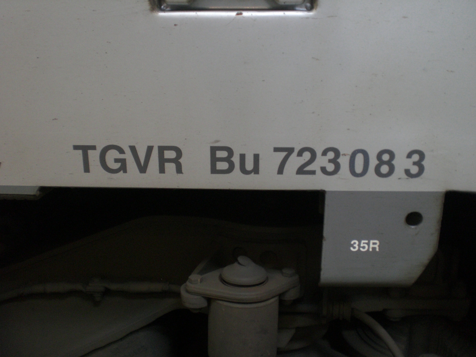

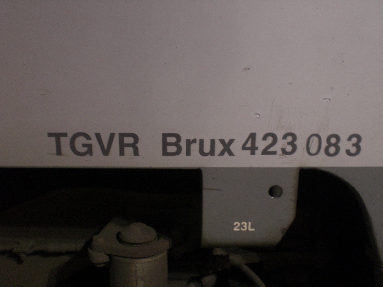

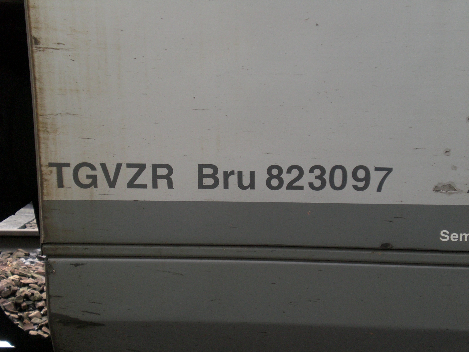

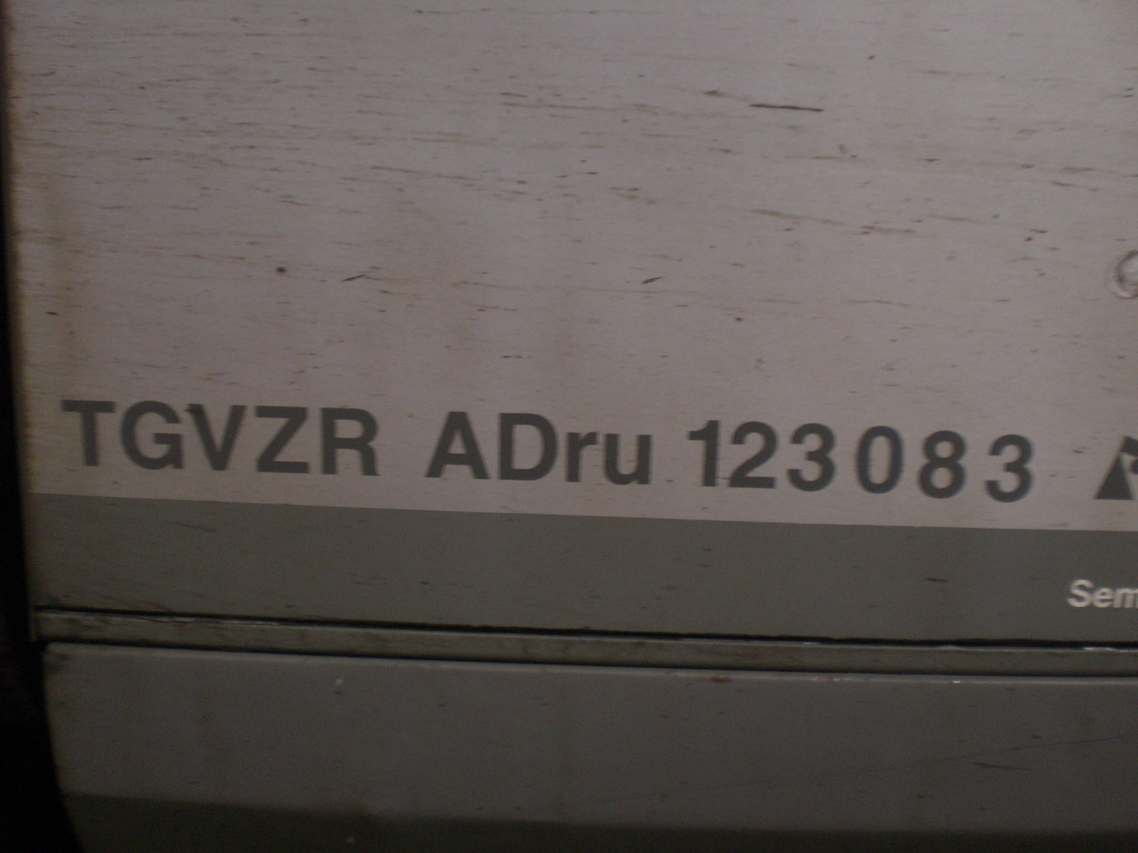

Eurostar Publication: 30 novembre 2009 Publication: 30 novembre 2009 Bonjour ! Alors . Je n'ai rien compris à ces numerotations de bogies de TGV. Alors si on décompose : TGVZR ADru 123012 TGV : bon jusque la ça va ZR ou R : ???? ADru ou Bru ou Brux : ???? 1 : c'est le numero du bogie 230 : TGV de la série 23000 12 : numero de la rame Alors si on peut m'expliquer le reste, ca serait gentil. David
Invité 5121 Publication: 30 novembre 2009 Publication: 30 novembre 2009 tu avais déjà presque tout bon ... presque ZR : remorques d'extrémité avec un boggie moteur R : remorques sans moteurs A : 1° classe B : 2° classe D : fourgon r : restauration u : clim x : équipement spécial 1 : n° de caisse (pas de boggie) 23 (et non 230) : type PSE 012 : n° de rame (trois chiffres) tu secoues le tout et tu comprends ce que tu vois sur tes photos attention : sur les "Atlantique", le n° de remorque est intégré après le type : 241xxx, 242xxx ... 249xxx, 240xxx , parce qu'on commence toujours par 1 à la SNCF re-attention : le système est encore différent pour Eurostar, Réseau, PBA et PBKA. Chacun le sien !

Invité 5121 Publication: 1 décembre 2009 Publication: 1 décembre 2009 (modifié) Je pompe le Redoutey de 2007 pour être sûr de ne pas me tromper. le tronçon de remorques est souligné. Il n'y a qu'une motrice par tronçon pour l'Eurostar (1/2 rames) sur PBKA, la motrice paire a le n° qui se termine par 9 ( ), l'autre (n° terminé par 0) est la motrice impaire .... --------------------------------------------------------------------------------------- PSE bi - rames 1 à 98 et 100 à 102, 23001 à 23203 - 123001 à 123102 ... 223001 à 223102 ... 823001 à 823102 - 23002 à 23204 PSE tri - rames 110 à 118 33001 à 33017 - 133110 à 133118 ... 223110 à 233118 ... 833110 à 833118 - 33002 à 33018 PSE Poste - rames 950 à 953 923001 à 923007 - 912301 à 912304 ... 922301 à 922304 ... 982301 à 982304 - 923001 à 923007 Atlantique - rames 301 à 405 24001 à 24209 - 241301 à 241405 ...242301 à 242405 ...249301 à 249405 ...240301 à 240405 - 24002 à 24210 Réseau bi - rames 501 à 550 28001 à 28099 - 281501 à 281550 ...282501 à 282550 ... 288501 à 288550 - 28002 à 28100 Réseau tri et PBA - rames 4501 à 4540 380001 à 380079 - 384501.1 à 384540.1 ...384501.2 à 384540.2 ...384501.8 à 384540.8 - 380002 à 380080 Duplex - rames 201 à 289 29001 à 29177 - 291201 à 291289 ...292201 à 292289 ...298201 à 298289 - 29002 à 29178 RD bi - rames 601 à 616 28601 à 28631 - 291601 à 291616 ...292601 à 292616 ...298601 à 298616 - 28602 à 28632 RD tri - rames 617 à 619 386033 à 386037 - 291617 à 291619 ...292617 à 292619 ...298617 à 298619 - 386034 à 386038 Dasye - rames 701 à 724 29701 à 29747 - 291701 à 291724 ...292701 à 292724 ...298701 à 298724 - 29702 à 29748 PBKA - rames 4341 à 4346 43410 à 43460 - 43411 à 43461 ... 43412 à 43462 ... 43418 à 43468 - 43419 à 43469 POS - rames 4401 à 4419 384001 à 384037 - 384401.1 à 384419.1 ...384401.2 à 384419.2 ...384401.8 à 384419.8 - 384002 à 384038 Eurostar - 1/2 rames 3201 à 3232 373201 à 373232 - 373201.1 à 373232.1 ...373201.2 à 373232.2 ...373201.9 à 373232.9 me signaler erreurs , omissions ou compléments, que je rectifie ce tableau Modifié 1 décembre 2009 par 5121
