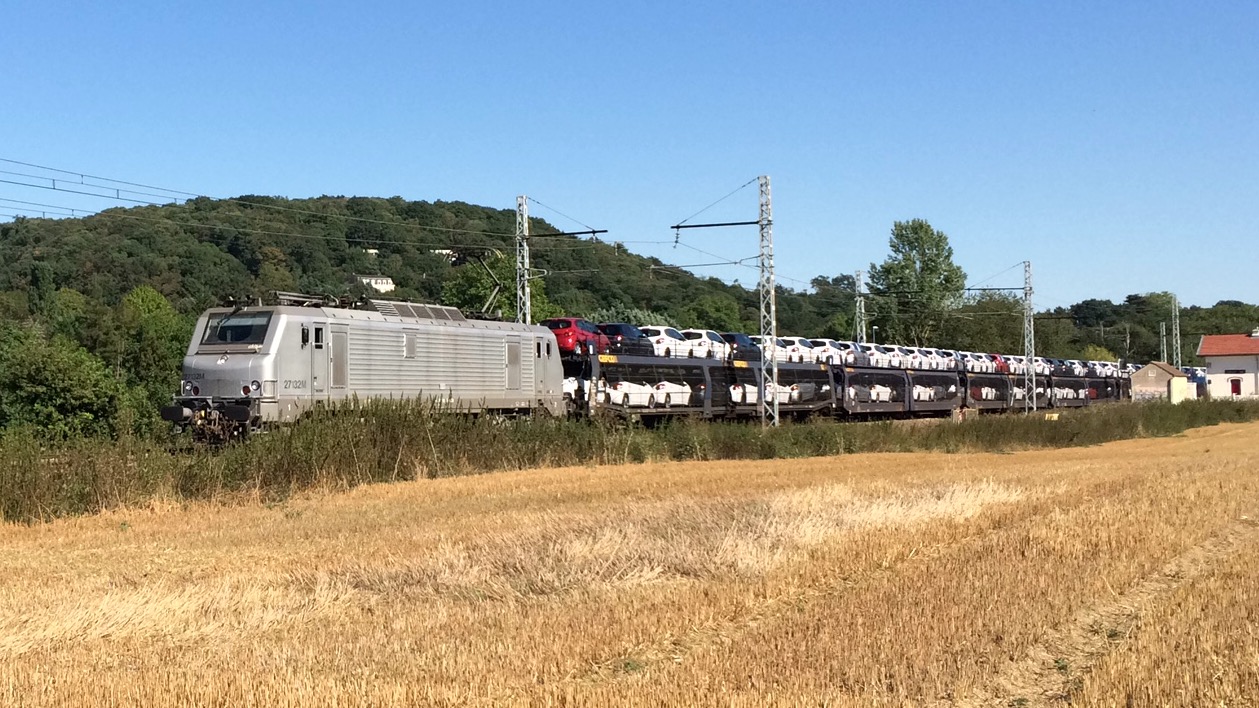

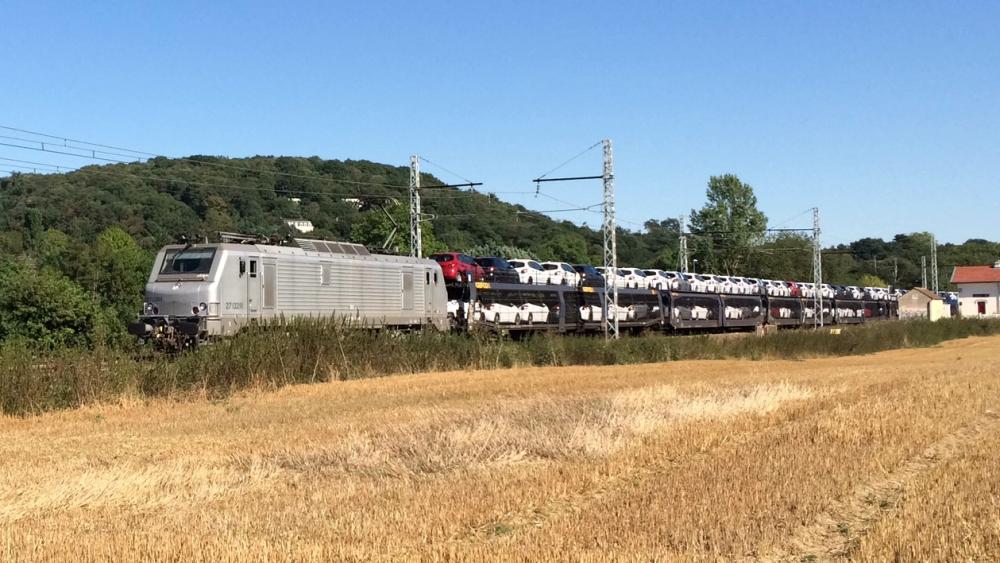

BB 8646 Publication: 8 septembre 2016 Publication: 8 septembre 2016 BB 27132 M de VFLI + GEFCO plein, 800m ! Il a pas intérêt à deconner dans la rampe de petit Jouy ^^. Passage à Vauboyen, GC Sud, le 07/09 avec +30 sur le trajet Montbeliard -> Le Havre. 6
CRL COOL Publication: 9 septembre 2016 Publication: 9 septembre 2016 Sur 8 septembre 2016 at 21:23 , BB 8646 a déclaré: BB 27132 M de VFLI + GEFCO plein, 800m ! Il a pas intérêt à deconner dans la rampe de petit Jouy ^^. Passage à Vauboyen, GC Sud, le 07/09 avec +30 sur le trajet Montbeliard -> Le Havre. Il y a des ruptures de charge sur la GC Sud, mais les squelettes, ce n'est jamais des trains vraiment lourds.... Et vu la météo du jour, peu de risques de patinage....
TintinGV Publication: 9 septembre 2016 Publication: 9 septembre 2016 il y a 9 minutes, CRL COOL a déclaré: Il y a des ruptures de charge sur la GC Sud, mais les squelettes, ce n'est jamais des trains vraiment lourds.... Et vu la météo du jour, peu de risques de patinage.... 800m de bagnoles,tu dois être sous les 1000T si je me souviens ? 1
