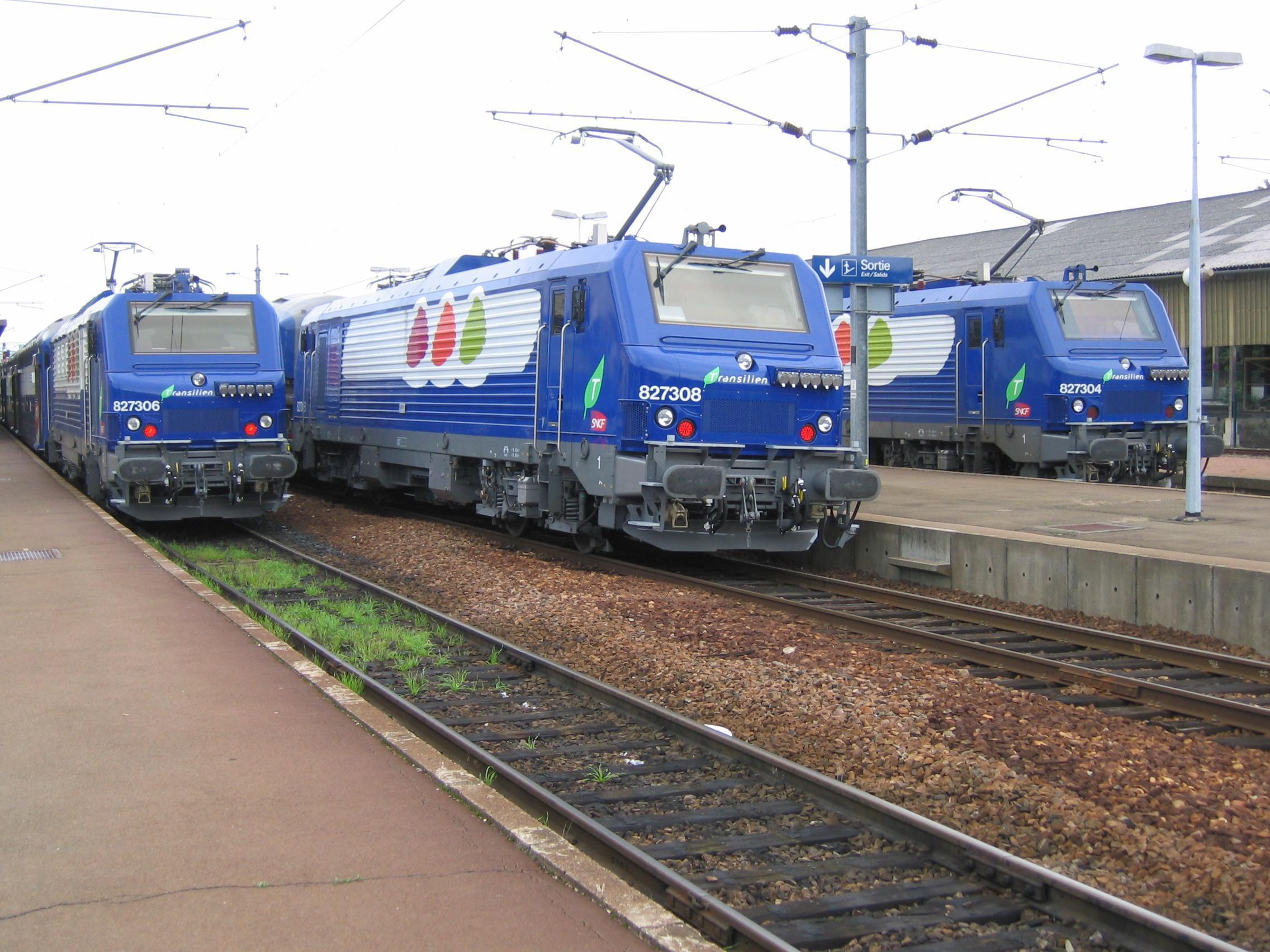

Dom Le Trappeur Publication: 20 octobre 2006 Auteur Publication: 20 octobre 2006 J'ai vu la 827302 mardi à DPY Avis de recherche : on a perdu la 303... Une tof envoyé par un copain... en gare de Dreux 1
