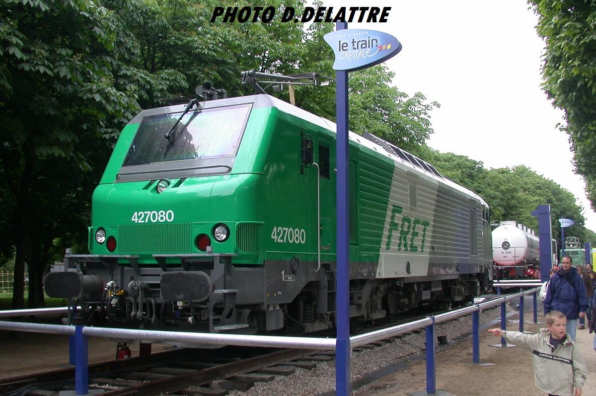

Ça a déja été dit mais le principal défaut esthétique des 27000 est le vide laissé à l'avant de chaque bogie avec le tuyau de sablière qui pend lamentablement, le châssis étant compatible avec une éventuelle CC. Sinon oui, je trouve sympa.
Photo d'archive du 18.05.2003 avec la BB 27080 qui se pavoise sur les Champs Elysées a l'occasion de l'opération "Train Capitale" la BB 27080 est toute neuve, elle a été mise en service le 01.04.2003

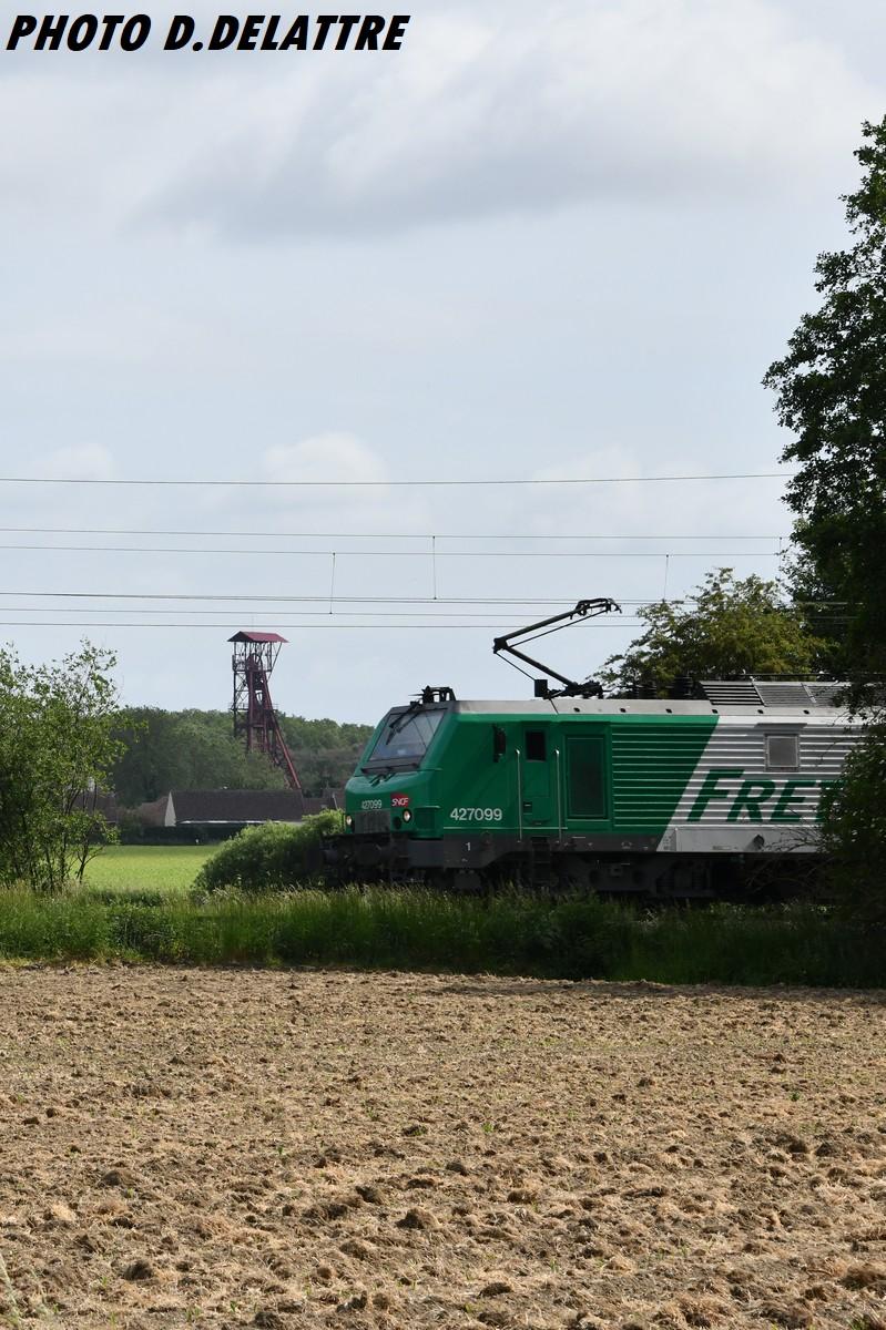

La BB 27099 aux pieds du chevalet !
Triangle d'Ostricourt le 24.05.2020

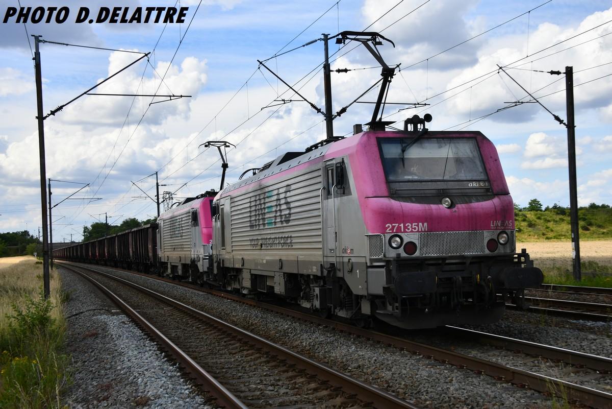

UM de 27000 roses LINEAS 27135 + 27150 a Lesquin avec le Dunkerque - Chalons du 13/06/2020

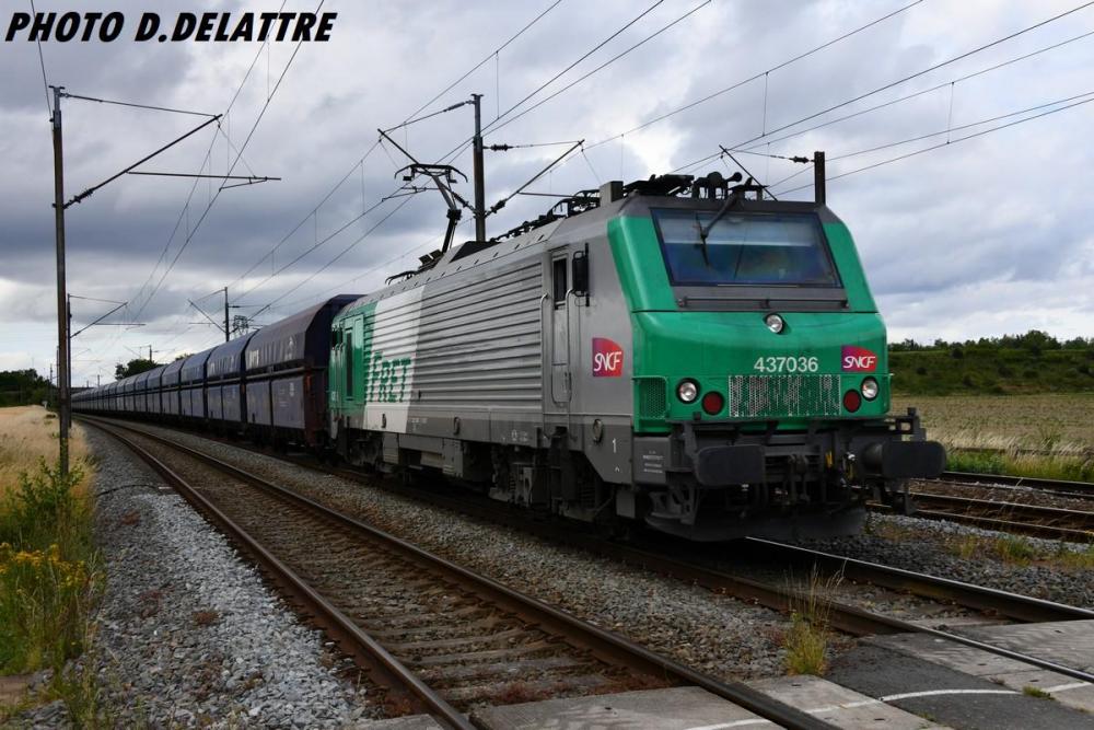

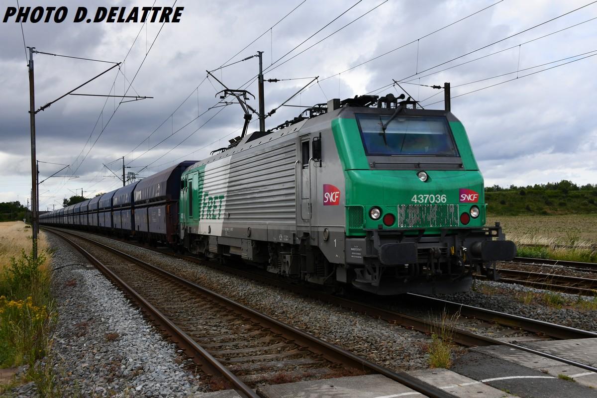

La BB 37036 '(série que l'on voit rarement dans le Nord) au passage a Lesquin avec un Dunkerque - Ebange le 21/06/2020

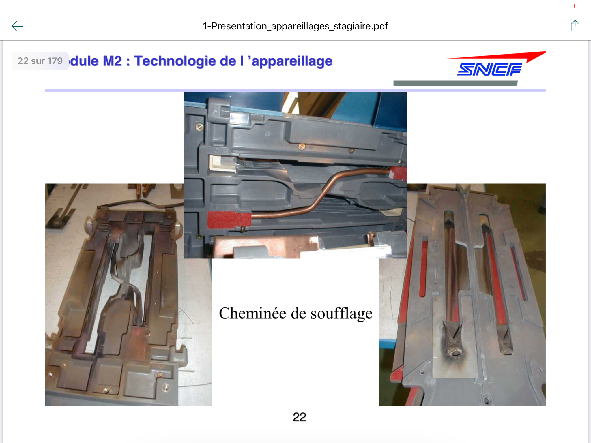

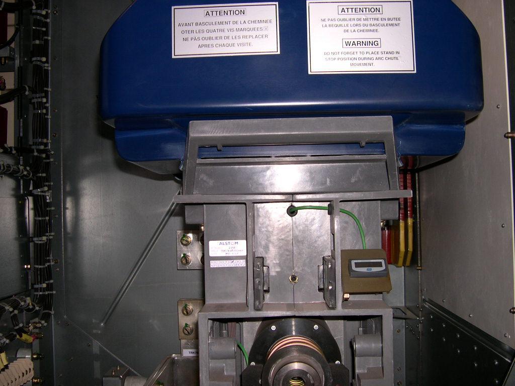

Salut les copains, question svp: savez-vous combien de cheminées de soufflage comporte une 27300? Merci et à bientôt.
Schéma trouvé mais pas le nombre disponible...
Je ne connais que les grandes sœurs 27000/37000.
Ta photo représente un élément du DJ C ("ARC 1535" je crois) qui possède une corne en S, 2 cornes de soufflage et 22 éléments métalliques.
Je suis conducteur, un collègue du Matériel devrait pouvoir te renseigner précisément.

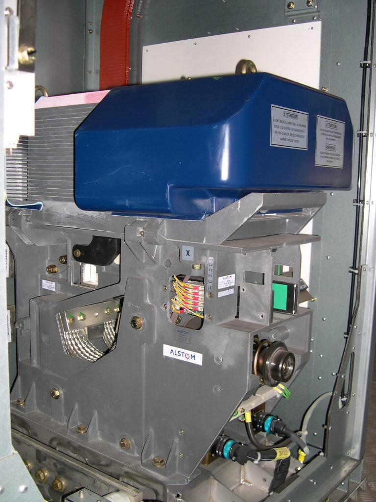

qq éléments ici
https://www.cheminots.net/forum/topic/6236-un-peu-de-technique-ferroviaire-illustrée/?do=findComment&comment=96275
http://www.cheminots.net/forum/uploads/post-2268-1175980961.jpg
http://www.cheminots.net/forum/uploads/post-2268-1175980981.jpg
Merci à vous. Je cherche alors en détail et vous dit. Au moins, grâce aux photos, je comprends la partie démontable mentionnée dans les explications techniques.

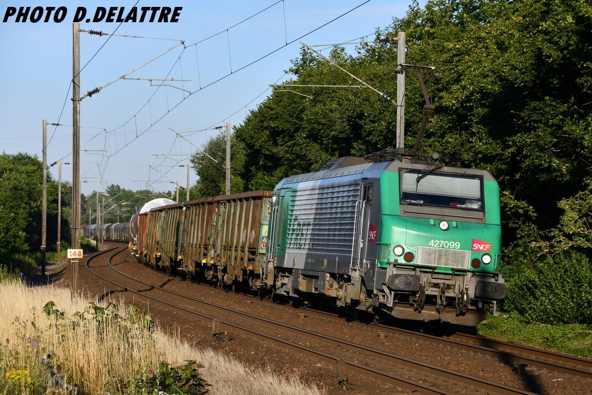

La BB 27099 sur "l’artère Impériale" du Nord dans le S de Heilly au KM 144 de la ligne Lille - Paris avec un Le Bourget - Somain le 13/07/2020

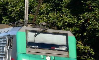

Didier, c'est un essai de  " pilotage automatique sans visibilité.. ?"    soleil du matin chagrin ?
DSC_7109.JPG.f5f275b21fe768480bef0280b00d4a0b.jpg.b6749668b2b4592568c5687227ef1805.jpg
Il y a 1 heure, jackv a dit :
J'ai fait la photo a 7h16 le soleil est encore bas !

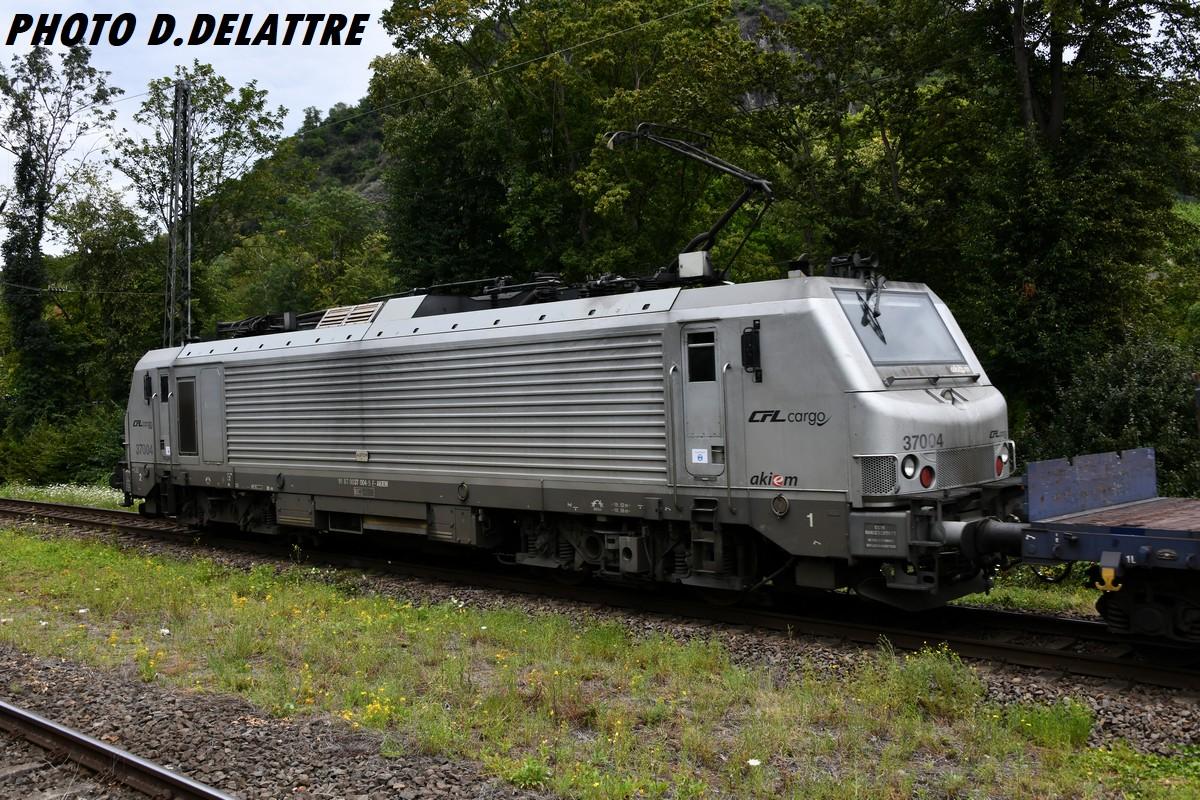

BB 37004 Akiem avec marquage CFL Cargo
Gare de Rhondorf au Sud de Bonn le 25.07.2020
