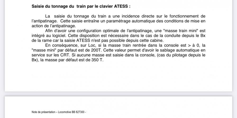

Bonjour. Petites questions techniques au sujet de la 27300.
Quelle valeur de tonnage exacte faut-il mettre dans la masse totale lors du parametrage ?
Certains disent qu’il faut uniquement mettre la masse remorquée ( indiquée aussi sur la FT ), d’autre disent qu’il faut mettre en plus de la masse remorquée la masse de la loc, donc en gros additionner 90 tonnes.
Je pencherai plus pour cette option vu que d’une la masse totale veut bien dire totale et non uniquement remorquée et deuxièmement il est bien indiqué dans le MC que lors d’une circulation en loc seule en US il faut bien mettre 90 tonnes....
La deuxième question était : quel est le parametrage que la loc enregistre lorsque l’on conduit depuis la cabine de réversibilité ? J’ai entendu qu’elle se paramètre automatiquement à 200 tonnes quoi qu’il advienne et qu’elle ne retient jamais un paramétrage de tonnage precedent !

Slt ,
pour moi petit CRML de PMP , 315 tonnes VB7voitures sans voyageurs donc sans la loc et le tonnage reste bien une fois la saisie effectué car tu peux le faire sans saisir l’atess...

Cela va servir à mieux réguler la puissance des anti enrayeurs et des anti patineurs ainsi que l’usage de la fonction VI. La masse admissible quand à elle permettra d’indiquer au conducteur si il peut continuer à assurer son train si jamais il a un bloc moteur qui se retrouve HS ( du coup elle serait réduite de moitié ).
Chez les CTT non c’est pas clair de toute manière c’est pas pour rien que la formation est aujourd’hui extrêmement  écourtée, qu'elle est ( très ) essentiellement axée sur le management et non la technique et qu’aujourd’hui on a carrément des conducteurs qui deviennent ce que l’on appelle des ARC ( Agents Référents Conduite ) qui sont habilités à assurer des accompagnements.... À ce rythme on se demande même si ça va servir à quelque chose qu’un CTT DPX soit un conducteur occasionnel....

Je te remercie pour ta contribution et le document. Après renseignement, MT veut dire Masse Train donc si je regarde la définition d’un train je considère que cela doit aussi inclure la tare de locomotive, donc j’ajouterai la masse des véhicules + les 90 tonnes de la locomotive.
Lorsque tu ne saisie aucune masse et que tu conduis côté locomotive elle prendra automatiquement en compte 200 tonnes ( c’est pour ça qu’il est demandé dans le MC de saisir 90 tonnes si tu roules HLP en US sinon elle prendra 200 tonnes et en plus tu ne pourras pas utiliser la VI ), si tu ne saisies aucune masse et que tu conduis directement côté Bx ( par exemple tu fais un remise en service et tu pars directement avec la cabine REVER ) la masse prendra à défaut 350 tonnes sachant qu’effectivement une fois que tu as rentré une masse elle la gardera en mémoire peu importe le côté d’où tu la conduit, elle fera un reset seulement une fois que tu l’aura mise en stationnement ( appui sur BP A BA ).

Slt , j’ai donc mal été formé, tu m’as fait chercher dans les documents de formation pour trouver ça et comprendre qu’on doit inclure la loc ... je trouve souvent des 389 T dans les masse train en saisie

Salut, j’ai entendu les deux versions, pour ma part je préfère me référer au RCL car quand tu regardes bien dans l’article B 11.04 sur le freinage des trains il y a bien la définition et la distinction des masses totales et remorquées, après je pense vraiment pas que 90 tonnes de différence dans le BCU vont faire plus patiner une locomotive qui fait 4000 chevaux lors des montées en vitesse.

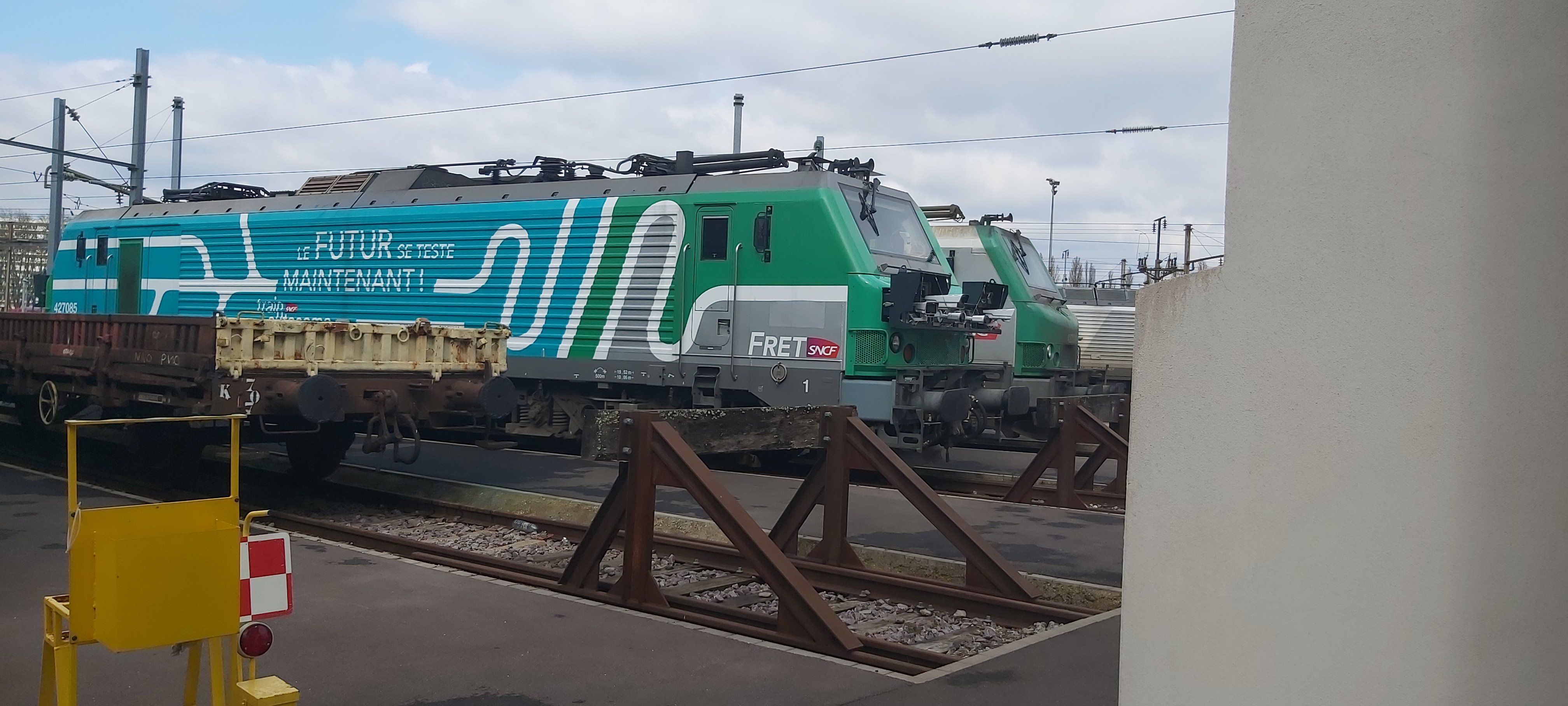

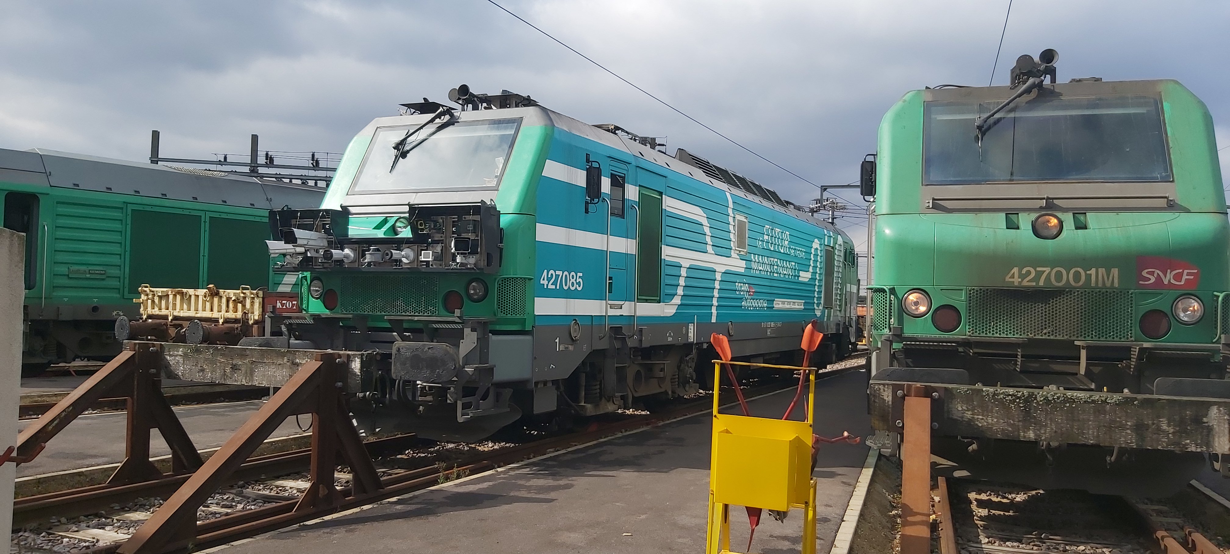

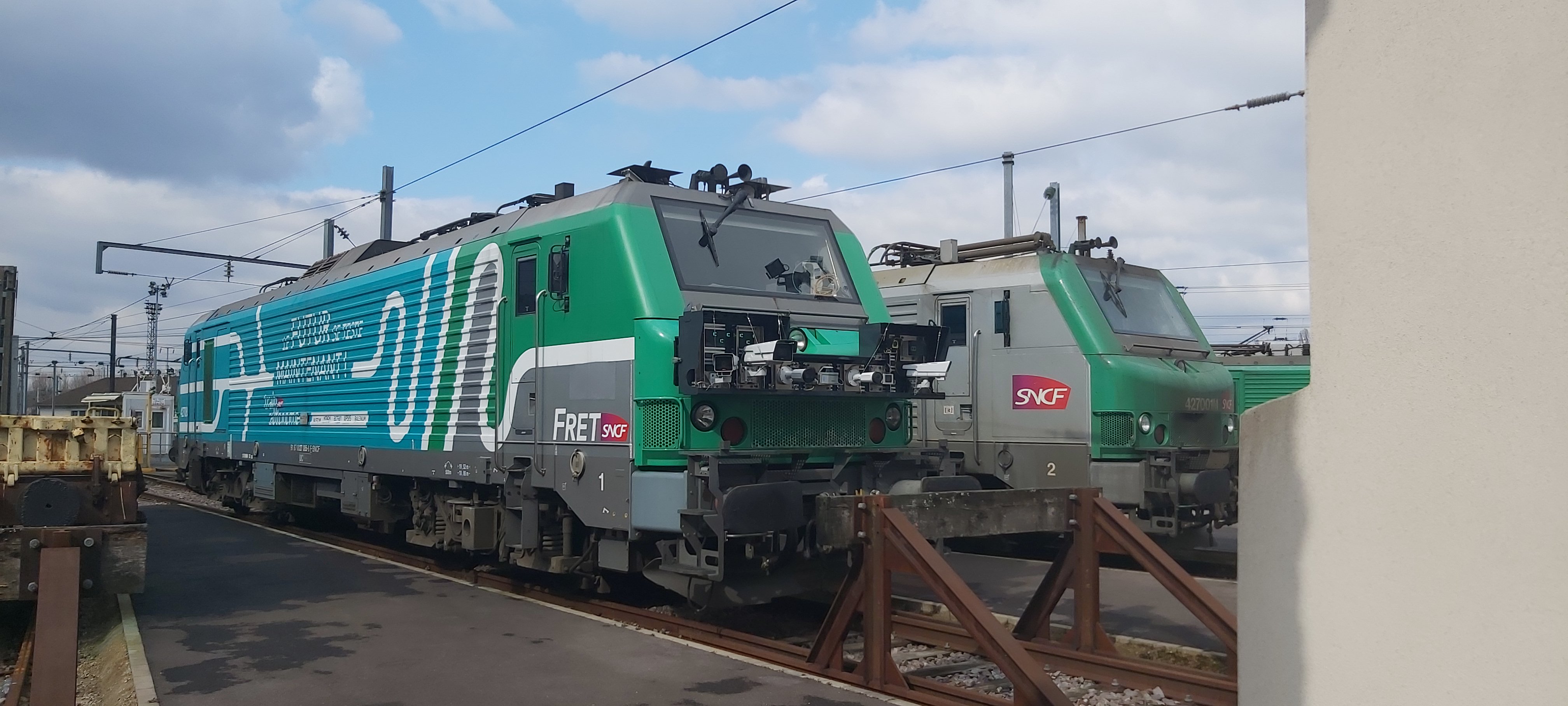

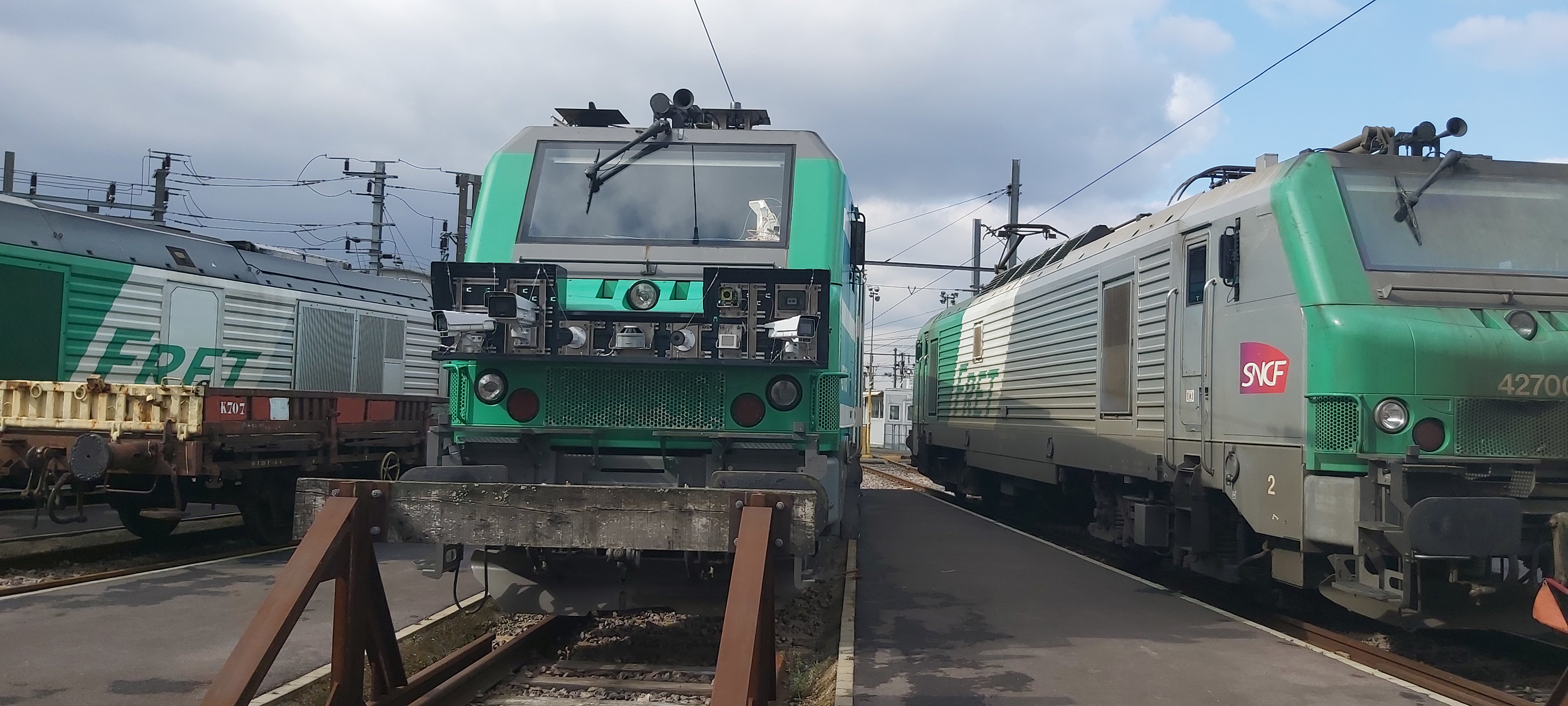

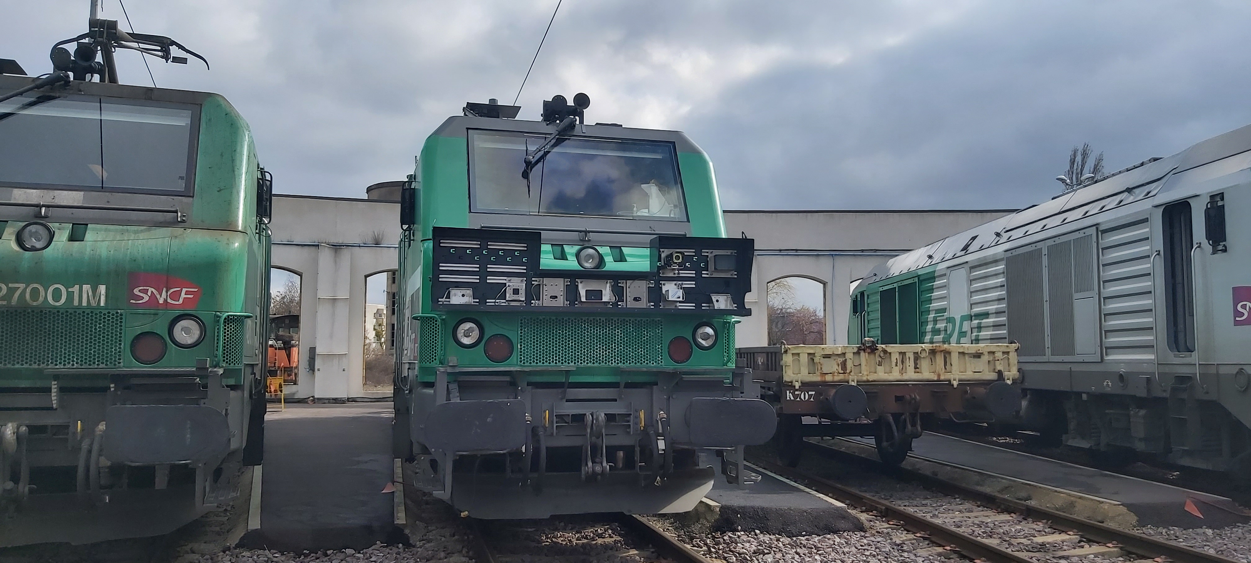

Bon, ca va faire plaisirs à certains
27085 en essai
20210319_110705.thumb.jpg.6e8a17be4ad11b3cb05d83f8799356b5.jpg20210319_110718.thumb.jpg.f363d516b0bfd9914e3390d1840ac158.jpg20210319_110731.thumb.jpg.2e39fbe0c983820293e466ac80cedef5.jpg20210319_110742.thumb.jpg.80c26a6e7a8d6aed9b9ef31bcfff035f.jpg20210319_110828.thumb.jpg.600d316e65cb4057e55fa89fa6678372.jpg

Ca va être rigolo, quand un piaf  ou un pigeon va s'écraser sur les capteurs ou caméras, c'est prévu aux essais ?
Modifié par ADC01
  • J'aime 1
  • Haha 6
Plus ça va (pas) et moins le futur me fait envie (et ce pour bien des domaines)...
  • J'aime 1
  • Etonné 1
  Le 20/03/2021 à 17:40, ADC01 a dit :
Voir plus
Oui le système va l'éviter !!
  • Haha 4
  • Etonné 2
  Le 21/03/2021 à 07:55, DIDIERD a dit :
Voir plus
Il va faire en sorte que le train change de voie, je parie ?
  • Haha 2
  • Etonné 1
