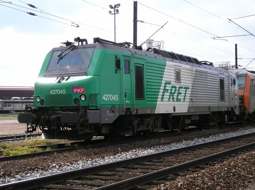

xcdt221 Publication: 12 janvier 2007 Publication: 12 janvier 2007 (modifié) CITATION(Reno @ 09/01/2007 14:10) N'hésitez surtout pas, même si cela vous parez anecdotique. Ok: elles sont moches Désolé... Je suis un ptit gars de l'Equipement et en plus au TGV....alors question idiote...ça ressemble à quoi une 27000 ? Et d'une façon générale y a t il une relation entre les lettres et chiffres et le type de machine (activité dédiée, motorisation,...)? Modifié 12 janvier 2007 par xcdt221
Reno Publication: 12 janvier 2007 Publication: 12 janvier 2007 (modifié) Ca ressemble à ça : 427000 = 4 parce que dédiée au Fret et le 2 pour bicourant. Tout ce qui va de 20000 à 29999 est réservé aux bicourants. Modifié 12 janvier 2007 par Reno
BB4100 Publication: 12 janvier 2007 Publication: 12 janvier 2007 427000 = 4 parce que dédiée au Fret et le 2 pour bicourant. Tout ce qui va de 20000 à 29999 est réservé aux bicourants. Pour les locomotives (les locotracteurs et automoteurs, ça ne marche pas trop): 1 à 9999 : 1500V continu 10000 à 19999 : 25000 V 50 Hz 20000 à 29999: bicourant ou bifréquence 30000 à 39999: tricourant 40000 à 49999: quadricourant 51000: locomoteurs diésel (avant, les engins diésels étaient répertoriés comme locotracteurs, automoteurs ou locomotives selon la puissance, mais je ne sais plus les chiffres...) l'Y 51000 était un locomoteur. 60000 à 79999: machines diesel 80000 à 89999: engins bimodes (uniquement AGC pour l'instant) les CC 80000 diesel 'Belphégor) ont existé, mais chez CFD, loués à la SNCF. pour l'indicatif d'activité: 1xxxxx: VFE ex grandes lignes 2xxxxx: TIR 3xxxxx: ? 4xxxxx: Fret 5xxxxx: TER 6xxxxx:? 7xxxxx:? 8xxxxx: Infra Si c'est faux, quelqu'un corrigera Désolé pour le HS Reno...

Typiac Publication: 12 janvier 2007 Publication: 12 janvier 2007 (modifié) Ca fait une belle liste ça! A ce que je vois, ils ont conçu cette loc pour Ibrahima. 1xxxxx: VFE ex grandes lignes 2xxxxx: TIR 3xxxxx: ? 4xxxxx: Fret 5xxxxx: TER 6xxxxx:? =>Infra 7xxxxx:? 8xxxxx: Infra => faux, c'est IDF Si c'est faux, quelqu'un corrigera Voilà ma correction. Modifié 12 janvier 2007 par Typiac
