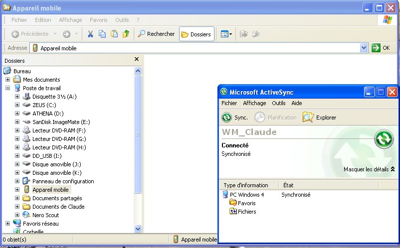

pekc Publication: 14 décembre 2009 Auteur Publication: 14 décembre 2009 Mouaiss Voir ici Bonjour. J'ai essayé la manip mais je n'ai rien dans l'explorateur de mon PPC ? ( voir copie d'écran) Merci. Peck.
pekc Publication: 14 décembre 2009 Auteur Publication: 14 décembre 2009 Bonjour. J'ai essayé la manip mais je n'ai rien dans l'explorateur de mon PPC ? ( voir copie d'écran) Merci. Peck. Pb résolu, c'était un pb de paramétrage de mon pare feu et bizarrement je n'ai plus de message "Pb ouverture fichier des services en gare" merci à ceux qui se sont penchés sur mon pb. Bonnes fêtes à tous. Pekc.

pekc Publication: 9 août 2010 Auteur Publication: 9 août 2010 Bonsoir Mon pare-feu sur le pc de bureau ( et non sur le PDA ) m'empêchait de voir le contenu de mon PDA (voir copie d'écran) Pour régler le pb ouverture fichier des services en gare, j'ai crée ce fichier "ServicesEnGare.txt" (vide) que j'ai placé dans "SNCF-HOR\ETE-GL" de mon PDA et pour l'instant ça marche. Bye Pekc
