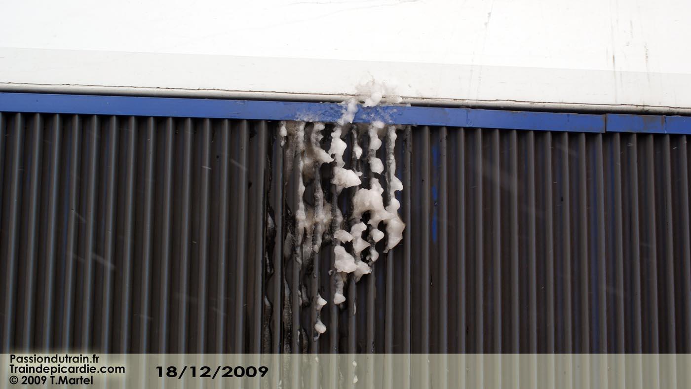

Peut être ne pas confondre froid et neige, le froid fera une légère condense, la neige, elle avec la vitesse s'insinue un peu partout et se transforme en glace, et quand elle fond il y beaucoup plus d'eau.
  • Réponses 217
Oui je veut bien te croire, mais c'est pas la première fois qu'il neige autant dans le nord de la France, et ils ont continué à rouler.

Je remets un post que j'avais écrit sur le sujet "Des ICE nach London"...
Sur les deux premiers hivers d'exploitation, plusieurs Eurostar ont eu quelques problèmes, notamment dans le sens GB-France:
-Détection incendie sur la motrice de queue en descendant le tunnel avec isolement de celle-ci
-Détection incendie sur la motrice de tête en remontant le tunnel avec isolement là encore.
C'était juste dû aux importantes différences de température, et, pour les sondes, ces différences brutales correspondaient à un incendie... alors qu'il n'y avait rien.
Le seul problème, c'est qu'avec les deux motrices isolées, il ne restait que les deux blocs moteurs sur les remorques attenantes aux motrices qui pouvaient tractionner. Bilan: rame interdite de LGV, et transfert à Calais avec de gros retard à l'arrivée....
Il reste évident que l'électronique actuelle aime bien les températures stables, ce qui ne saurait exister dans le contexte climatique actuel avec le traversée du tunnel dans lequel règne une température proche de 20°C toute l'année..... On n'aurait sans doute jamais eu ce genre de problème avec les anciennes technologies électromécaniques.
Je rejoins Assouan sur son analyse: on doit transporter les clients en toute sécurité, mais ce mot n'a pas la même valeur dans la bouche d'un cheminot et celle d'un client...
