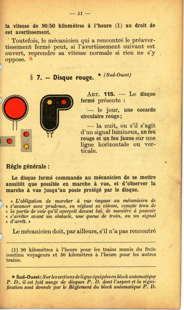

stadler Publication: 31 octobre 2013 Publication: 31 octobre 2013 Il y a un point qui attire l'attention, dans le règlement général de sécurité titre 1 des signaux, à propos du Disque. Ce règlement stipule que le Disque fermé, commande au mécanicien de se mettre aussitôt que possible en marche à vue et d'observer la marche à vue (sans dépasser la vitesse de 30 km/h), jusqu'au point protégé par le disque (aiguille ou traversée) ou il s'arrête obligatoirement, s'il n'a pas rencontré de signal lui commandant l'arrêt. Le règlement dit aussi que si avant l'aiguille ou la traversée, le mécanicien rencontre un carré ou un sémaphore OUVERT, c'est en principe au droit de ce signal qu'il marque l'arrêt. Pourquoi ce PRINCIPE ? Quelle est la cause ou la contrainte, qui oblige le mécanicien à s'arrêter au carré ou au sémaphore même si celui-ci est OUVERT ?. Dans ce cas ne peut t-on pas considérer la disque comme un signal annonçant le carré ou le sémaphore et sils sont ouvert, le mécanicien continu sa marche à vue sans marquer d'arrêt ? J'espère trouver ici une réponse à une procédure qui date de 1907. Merci pour vos commentaires. Ci joint quelques extraits de ce règlement. bonsoir; merci bien AZDI58 pour vos question qui sont très très intéressantes ,pour résumer se que c le disque dans notre réseau SNTF .le disque existe (2013) sur les doubles voies et les voies uniques en bloque manuel ,il peut être mécanique ou lumineux ,on peut le trouvez (disque ) dans un signal d’exécution lumineux (carre ou sémaphore) ,le disque peut être éteint, voie libre ou avertissement .la marche a vue n'est pas limité par un taux , le mécanicien rencontre un disque ferme peut rencontré une aiguille, 1-traversée ,2-carre ,3-sémaphore,4-drapeau rouge,5-jonction voie unique/double voie ou 6- un poste ,Dans les 06 cas le mécanicien il doit marque un arrêt . pour se qui est de pourquoi se principe de s’arrête même a voie libre il faut que tu fait un petit tour AZDI58 dans une machine ou un train pour voir mieux les installations et la conceptions des gares , et même voir comment le mécanicien de manœuvre pourquoi quand il franchi le sémaphore fermé (ordre verbal de l'agent qui commande la manœuvre) sa limite et le PLP .

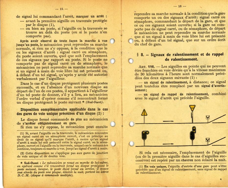

VSG Publication: 6 avril 2014 Publication: 6 avril 2014 Il y a plusieurs cas dans le règlement de sécurité où le train doit obligatoirement marquer l’arrêt : dans les gares d’arrêt général, dans le cas de dérangement d’une aiguille, et puis pour le disque. Il me semble — ça me reviendra peut-être un peu plus tard — que l’on nous disait que du fait que le disque annonce un arrêt, pas toujours au même endroit, l’arrêt obligatoire « cassait » la vitesse du train par mesure de sécurité (double sécurité : mav + arrêt).
VSG Publication: 6 avril 2014 Publication: 6 avril 2014 (modifié) « Dans le cas du dérangement d’une aiguille, l’agent circulation doit procéder à un examen de l’aiguille et agir avec la plus grande prudence ; si rien ne lui paraît s’y opposer, et après l’avoir au besoin immobilisée au moyen d’un boulon de calage, il en autorise le franchissement, au besoin au pas ; de toute façon les circulations franchissant l’aiguille doivent avoir marqué un arrêt au signal de protection correspondant » (RGS S6A) On voit avec quelles précautions a été écrit cet article du règlement. Nos « vieux » chefs nous parlaient souvent de « l’esprit du règlement » et nous disaient que l’arrêt obligatoire était une sécurité supplémentaire au cas où l’examen de l’aiguille n’aurait pas été fait avec la plus grande prudence, et que si le train déraillait au franchissement de l’aiguille, les dégâts auraient été limités du fait que sa vitesse avait été "cassée" par l'arrêt au signal de protection. Je pense que pour le disque, « l’esprit du règlement » est le même. Modifié 6 avril 2014 par VSG

Invité JLChauvin Publication: 7 avril 2014 Publication: 7 avril 2014 Pour compléter le sujet: L'arrêt obligatoire après la rencontre d'un disque rouge fermé a été imposé à toutes les compagnies de l'époque depuis le code des signaux de 1885 ( Code 1885.pdf ). Il servait à la fois de signal d'annonce (carré ou sémaphore), de signal de couverture du train arrêté à ce signal annoncé et même de signal de protection ou de cantonnement par lui même (complété par un signal d'arrêt à main au point protégé). Certaines compagnies rechignaient à l'utiliser, le Nord à créé la "palette SEM" pour annoncer ses sémaphores et éviter l'arrêt obligatoire en cas de rencontre du sémaphore annoncé ouvert, le PO qui refusait la notion "d'arrêt différé" l'à remplacé par... des carrés!. L’État, le MIDI et le PLM l'utilisait pour annoncer ses signaux d'arrêt, y compris de block. Il faut bien considérer que le disque est un signal d'arrêt, arrêt différé certes (c'est comme cela que l'appelle nos amis espagnols), mais signal d'arrêt quand même. L'arrêt obligatoire, même en cas de rencontre d'un signal ouvert découle de la multiplicité des fonctions du disque, cet arrêt obligatoire a été jugé nécessaire pour éviter toute dérive comportementale de la part des mécaniciens, d'autant qu'à l'époque la Marche à Vue n'était pas limitée en vitesse... Si l'arrêt n'est pas jugé obligatoire, il suffit de mettre... un avertissement, beaucoup moins contraignant. Dans ce cas là, le disque éventuel ne sert plus qu'à la couverture d'un train arrêté au signal d'arrêt annoncé. Le block manuel unifié aurait pu permettre de se passer du disque dans sa fonction de signal de couverture. Le cas de l'avertissement de voie unique est différent: il n'y a généralement qu'un seul signal de sortie pour les deux voies, l'arrêt en gare est rendu obligatoire pour éviter toute confusion sur la voie concernée par l'ouverture du signal de sortie. Même motif pour le disque. Voilà, j'espère avoir été assez clair dans mes explications. Le disque rouge, un sujet inépuisable...
