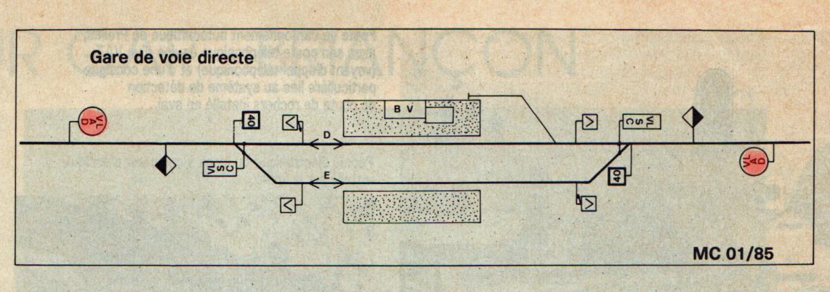

Invité JLChauvin Publication: 7 avril 2014 Publication: 7 avril 2014 Le disque n’est pas un signal de cantonnement. En pratique, pour l’agent circulation, c’est un signal qui sert à protéger un train arrêté en gare ou à protéger une aiguille empruntée par une manœuvre, l’aiguille étant elle-même protégée par un signal d’arrêt à main. Si un conducteur rencontre un disque fermé et puis plus rien, il applique le règlement, il marque l’arrêt avant la première aiguille rencontrée, ou bien au poste si les aiguilles se trouvent au-delà et il reprend sa marche normale si le signal de sortie de gare est ouvert, le tout en MàV) Et si le disque est fermé dans ces conditions, cela veut dire que soit l’agent circulation a oublié de l’ouvrir derrière son train ou sa manœuvre, soit le disque est en dérangement (raté d’ouverture). Le RGS sur les installations de sécurité impose de faire « marquer l’arrêt » aux trains dans de nombreux cas de dérangement des installations : dérangement d’aiguille, dérangement de l’enclenchement de transit, etc. C’est ce qu’on nous avait « vendu ». Faire « marquer l’arrêt », c’est plus de la sécurité pure que d’uniformiser des mesures. Il n’y a qu’un spécialiste de la formation professionnelle qui pourra nous en dire plus. Question aux conducteurs : « marquer l’arrêt », comment ça se pratique : on s’arrête et on redémarre aussi sec, ou il faut regarder devant, à droite, à gauche avant de repartir ? Le disque n'est pas en effet un signal de cantonnement "à lui tout seul", mais le S1A dit: 2. Pour assurer l’espacement des circulations de même sens, les sections de ligne sont divisées en cantons ; l’entrée de chaque canton est commandée : − généralement par un sémaphore (art. 208) ; − parfois par un signal carré ou par un signal d’arrêt à main précédé éventuellement par un disque ; − ou bien encore par un feu rouge clignotant (art. 210). Sur les sections de ligne désignées au L.M.Tr. comme équipées en block manuel (B.M.) (1) les signaux de cantonnement sont manœuvrés depuis des postes de cantonnement par des gardes. Pour assurer le cantonnement sur certaines sections de ligne équipées de cantonnement téléphonique, c'est le "couple" disque+signal d'arrêt à main qui est (était) utilisé. Les "spécialistes de la formation professionnelle" seront bien entendus les bienvenus pour nous expliquer toutes les subtilités présentes et passée du disque.

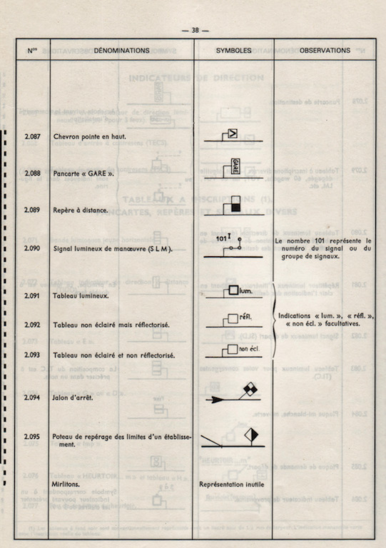

Jacky boy Publication: 8 avril 2014 Publication: 8 avril 2014 La protection des voies principales, c'est dans l'IN 1511 (S2B). Je n'ai pas trouvé l'obligation de mettre un Signal d'arrêt à Main si mouvement de manoeuvre. Je demanderais aux agents circulation de voie unique et vous redis ça. Pour reprendre le schéma de la gare du Voie Unique. On observe à gauche et par symétrie à droite de la gare une pancarte mi blanche mi noir situé entre le disque et l'aiguille. Cette pancarte est parallèle aux rails et ne mesure pas plus de 15cm. De plus elle ne concerne pas le conducteur d'ou le fait qu'elle soit peu visible. Elle n'existe pas dans notre réglementation conduite. Cependant elle indique si j'ai bien compris la limite de la gare, donc le point ultime ou un train peu manœuvrer (en condition normale). Donc si rencontre d'un disque fermé au préalable, le point à partir du quel il faut être très vigilant sur la marche à vue car on peu avoir le nez ou la queue d'un train. Ne pas chercher à viser le signal d'arrêt ou l'aiguille uniquement. En gros tu vois cette petite pancarte = plus de méfiance pour l’exécution de la marche à vue (qui peu durer depuis 2000m) pour ne pas être surpris c'est toujours désagréable en conduisant. Je sais on va dire marche à vue c'est marche à vue point, il n’empêche que sur des grandes distances la vigilance n'est pas toujours la même en tous points (surtout de jour par bonne visibilité) d'ou l'utilité d'éléments de réactivation type pancarte de limite de gare. Juste pour info sur mes lignes de Voie unique avec cette petite pancarte mi blanche mi noir il y a toujours une pancarte limite de manoeuvre ou guidon d'arrêt en quittant la gare et au même endroit dans l'autre sens fléché à droite une pancarte arrêt des trains du chantier qui matérialise l'entrée en zone de gare. Plus pratique à utiliser pour nous conducteur comme repère. bonne journée 2
VSG Publication: 8 avril 2014 Publication: 8 avril 2014 Je n'ai pas trouvé l'obligation de mettre un Signal d'arrêt à Main si mouvement de manoeuvre. Je demanderais aux agents circulation de voie unique et vous redis ça. Pour reprendre le schéma de la gare du Voie Unique. On observe à gauche et par symétrie à droite de la gare une pancarte mi blanche mi noir situé entre le disque et l'aiguille. Cette pancarte est parallèle aux rails et ne mesure pas plus de 15cm. De plus elle ne concerne pas le conducteur d'ou le fait qu'elle soit peu visible. Elle n'existe pas dans notre réglementation conduite. Cependant elle indique si j'ai bien compris la limite de la gare, donc le point ultime ou un train peu manœuvrer (en condition normale). Donc si rencontre d'un disque fermé au préalable, le point à partir du quel il faut être très vigilant sur la marche à vue car on peu avoir le nez ou la queue d'un train. Ne pas chercher à viser le signal d'arrêt ou l'aiguille uniquement. En gros tu vois cette petite pancarte = plus de méfiance pour l’exécution de la marche à vue (qui peu durer depuis 2000m) pour ne pas être surpris c'est toujours désagréable en conduisant. Je sais on va dire marche à vue c'est marche à vue point, il n’empêche que sur des grandes distances la vigilance n'est pas toujours la même en tous points (surtout de jour par bonne visibilité) d'ou l'utilité d'éléments de réactivation type pancarte de limite de gare. Juste pour info sur mes lignes de Voie unique avec cette petite pancarte mi blanche mi noir il y a toujours une pancarte limite de manoeuvre ou guidon d'arrêt en quittant la gare et au même endroit dans l'autre sens fléché à droite une pancarte arrêt des trains du chantier qui matérialise l'entrée en zone de gare. Plus pratique à utiliser pour nous conducteur comme repère. bonne journée Merci pour tes précisions. Tu as raison, les pancartes mi-blanches, mi-noires indiquent les limites de l’établissement et on parle beaucoup dans le règlement, des établissements et des établissements PL. Cela sert en particulier en cas de demande de secours d’un train en détresse ; s’il se trouve dans les limites de l’établissement, les mesures de sécurité ne sont pas les mêmes que si c’est hors établissement.

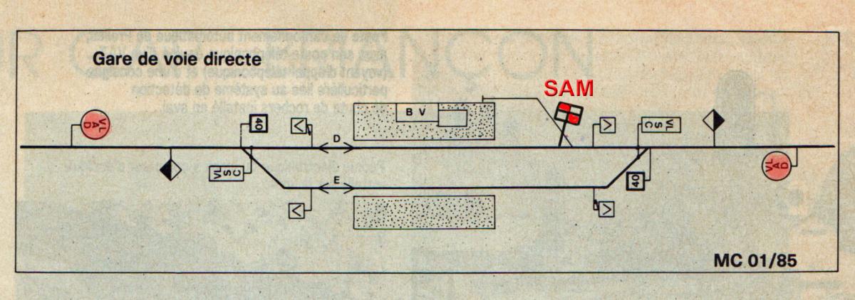

mignaloux Publication: 8 avril 2014 Publication: 8 avril 2014 Je n'ai pas trouvé l'obligation de mettre un Signal d'arrêt à Main si mouvement de manoeuvre. Je demanderais aux agents circulation de voie unique et vous redis ça. ... Si si c'est repris mais faut "décoder": Principes généraux : Les voies principales sont libres sinon protégées. Une manœuvre engageant les VP doit être protégée. Moyen pour protéger les voies principales ou une manœuvre : Les signaux, utilisés comme indiqué dans les mesures à prendre pour arrêter et retenir les trains Mesures pour arrêter et retenir les trains : Fermeture du ou des signaux d'arrêt Si le signal d'arrêt est un disque et que le point à ne pas dépasser n'est pas matérialiser par un signal à demeure (carré, GA) (ce qui est le cas pour une manœuvre sur VP dans notre gare de VU) : Disque + SAM (implanté en 1point que n'atteindra pas la manoeuvre) Disposition complémentaire applicable à la protection d'une manœuvre par disque en VU: La mise en place du SAM n'est pas nécessaire si la manœuvre peut dégager la VP 5 min au moins avant l'heure normal du prochain train attendu (10 min avant si retard) 1
Jacky boy Publication: 9 avril 2014 Publication: 9 avril 2014 Si si c'est repris mais faut "décoder": Principes généraux : Les voies principales sont libres sinon protégées. Une manœuvre engageant les VP doit être protégée. Moyen pour protéger les voies principales ou une manœuvre : Les signaux, utilisés comme indiqué dans les mesures à prendre pour arrêter et retenir les trains Mesures pour arrêter et retenir les trains : Fermeture du ou des signaux d'arrêt Si le signal d'arrêt est un disque et que le point à ne pas dépasser n'est pas matérialiser par un signal à demeure (carré, GA) (ce qui est le cas pour une manœuvre sur VP dans notre gare de VU) : Disque + SAM (implanté en 1point que n'atteindra pas la manoeuvre) Disposition complémentaire applicable à la protection d'une manœuvre par disque en VU: La mise en place du SAM n'est pas nécessaire si la manœuvre peut dégager la VP 5 min au moins avant l'heure normal du prochain train attendu (10 min avant si retard) Merci mignaloux pour ces explications Je comprends mieux pourquoi les manœuvres pour garer les engins sur voie de service se fond sans la pose du SAM dans mon quotidien. Cette obligation est conditionnée à l'arrivée d'un train, et comme souvent le trafic est relativement faible sur VU le problème ne se pose que rarement. Et si il se pose, alors on attend que le train entre en gare pour manoeuvrer après. Au final tu reste largement gagnant car si l'Agent circulation doit aller poser un SAM à 1000m du BV à pied bien sur (une moyenne de 500 à 600m jusqu'à l'aiguille puis la distance à couvrir puis le retour à pied). Tes 5 min sont largement compensées. J'ai posé la question à un AC de VU hier, pour lui la pose du SAM était conditionné au dépassement de la zone de gare. Si tu ne dépasse pas la fameuse pancarte mi blanche mi noir pas besoin de SAM. On a pas eu le temps de regarder les consignes mais je lui redemanderais plus d'infos avec ta réponse ça le questionnait aussi du coup. Une autre question me vient à l'esprit depuis qu'on décortique un peu le pourquoi du comment du disque. Pourquoi imposer la marche à vue immédiate dès perception du disque et pas à partir d'un chevron matérialisant l'entrée dans la zone de gare ???? Les éventuels signaux d'arrêt serait situé après....Un peu comme la pancarte GARE en VUTR ??? Car techniquement la manoeuvre ne sort pas de cette zone (sauf procédures particulière) et c'est bien cette zone de gare que l'on protège. ça ne remet pas en cause l'arrêt à l'aiguille et tous le reste.... C'est un simple questionnement, sorte de masturbation intellectuelle, on ne refera pas le monde ni le règlement ... lol Bonne journée et merci

mignaloux Publication: 9 avril 2014 Publication: 9 avril 2014 Merci mignaloux pour ces explications Je comprends mieux pourquoi les manœuvres pour garer les engins sur voie de service se fond sans la pose du SAM dans mon quotidien. Cette obligation est conditionnée à l'arrivée d'un train, et comme souvent le trafic est relativement faible sur VU le problème ne se pose que rarement. Et si il se pose, alors on attend que le train entre en gare pour manoeuvrer après. Pour compléter : Le RS2B indique aussi qu'une manœuvre engageant les VP : - se fait après autorisation du régu (ou de l'AC si la ligne n'est pas régulée), - doit avoir dégager la VP suffisamment tôt pour que le prochain train rencontre les signaux ouverts Disposition complémentaire : Dans le cadre de la protection de la manœuvre par disque en VU, cette dernière doit avoir dégager la VP 5 min avant l'heure normale d'arrivée du prochain train, 10 en cas de retard. Tout se recoupe! Et il est donc effectivement normal qu'en situation non perturbée, les manœuvres que tu exécutes ne soit pas protéger par un SAM
mikado43 Publication: 9 avril 2014 Publication: 9 avril 2014 Pourquoi, il n'y aurait pas des panneaux circulaires avec un Voie libre, si le signal n' a pas lieu d'être fermé ? Tiens sur les IPCS, les panneaux sont bien circulaires et peuvent présenter le VL et heureusement d'ailleurs. je suis mal expliqué circulaire avec D, A et VL est plutôt courant il peut etre complété par R 30 (tu me reprend si j'en dis une grosse)
VSG Publication: 9 avril 2014 Publication: 9 avril 2014 Attention, la dispense de protection par SAM (signal d’arrêt à main) si la manœuvre peut dégager la VP 5 minutes avant n’est valable que sur les VUTR (voie unique à trafic restreint) parce que sur ces lignes, la circulation en avance est interdite sauf dépêche transmise à tous les intéressés. Sur les autres lignes VU et DV, on nous a toujours inculqué qu’il fallait faire comme si à chaque instant un train était attendu. Pour répondre à JLChauvin, je pense que dans le cas du schéma de VU, le disque est absolument nécessaire, car comment annoncer le SAM lorsque l’aiguille de la voie de service est renversée pour un garage ; l’avertissement ne peut pas l’annoncer. Le SAM qui est généralement une tôle de bonnes dimensions, peut-être remplacé par un petit drapeau à flamme rouge, le même que sur les engins moteurs, et ce drapeau se cale tant bien que mal contre le rail ; d’où peut-être l’utilité de marquer l’arrêt dans tous les cas, pour bien voir même un drapeau crasseux au raz du sol. Pour Jacky Boy : concernant la marche à pied pour l’agent-circulation. De toute façon, il est obligé de se déplacer pour renverser l’aiguille de la voie de service, à cause de l’enclenchement entre le disque et l’aiguille. En général, cela se passe avec les clés S (les serrures Bourré), l’agent-circulation doit fermer le disque et cela libère une clé S qui permet de manœuvrer l’aiguille de la voie de service. L’agent-circulation la transporte pour aller à l’aiguille et il est arrivé que le gars la perde en cours de route et ne la retrouve pas. Dans ce cas, il retourne au BV pour déplomber une clé S de secours et c’est comme ça qu’une manœuvre qui devait durer 10 mn, dure 30 mn et qu’un train de passage se prend le disque fermé. 1
mignaloux Publication: 9 avril 2014 Publication: 9 avril 2014 J'ai posé la question à un AC de VU hier, pour lui la pose du SAM était conditionné au dépassement de la zone de gare. Si tu ne dépasse pas la fameuse pancarte mi blanche mi noir pas besoin de SAM. On a pas eu le temps de regarder les consignes mais je lui redemanderais plus d'infos avec ta réponse ça le questionnait aussi du coup. Pour le coup, en régime de la VU, mettre un SAM si la manœuvre doit dépasser la limite de la gare ne règle pas le principal problème posé : En dépassant la limite de la gare (matérialisé par le poteau mi-blanc mi-noir et/ou une pancarte LM et/ou une pancarte PATC) le disque d'entrée n'assure plus la protection de la manoeuvre, le disque étant implanté à distance d'arrêt de notre limite de gare : en amont, il n'y a donc pas l'assurance qu'un train arrivant soit en mesure de s'arrêter. Faut donc en gros régler le risque de nez à nez entre notre manœuvre et un éventuel train. Pour régler ce problème, notre fameux RS2B prescrit qu'en cas de manœuvre dépassant la limite de gare, l'AC doit au préalable s'assurer par dépêche au près de la gare amont : - qu'aucun train ne se trouve engagé en direction de notre gare, - que plus aucun train ne sera engagé jusqu'à la fin de la manoeuvre Après ces assurances plus de problème! Faut faire attention aussi au PN : s'il y une pédale d'annonce de PN au delà et proche de la limite de la gare et il serait bien que la manœuvre ne l'atteigne pas... (Par contre tu parlais des gares situées entre Gap et Briançon, et sauf erreur, c'est du BAPR de voie banalisée S. Dans ce cas ce que je dis ci-dessus sur l'échange avec l'AC amont n'a pas lieu d'être (nous ne sommes plus en régime de la VU), du fait de l'enclenchement de sens inhérent à la VB.)
mignaloux Publication: 9 avril 2014 Publication: 9 avril 2014 (modifié) Attention, la dispense de protection par SAM (signal darrêt à main) si la manuvre peut dégager la VP 5 minutes avant nest valable que sur les VUTR (voie unique à trafic restreint) parce que sur ces lignes, la circulation en avance est interdite sauf dépêche transmise à tous les intéressés. Heu, non non, sur les VUTR point de disque, du moins normalement. D'ailleurs point de gare sur ces lignes (juste des établissement PL), donc point d'AC. Mais peut être veux-tu parler des VUSS. Auquel cas, la règle du dégagement des VP 5 min avant l'heure normale d'arrivée du prochain train (10 min en cas de retard) s'applique effectivement aussi (comme sur les autres VU avec gare protégée par disque). A défaut, mise place d'un SAM. (Pour les VUSS cette règle est reprise à l'annexe 1 du RS4A et non au RS2B) Pour la circulation en avance, elle est est interdite en VU sauf sur les lignes régulées (bon, il y a un contre exemple du côté de Thouars..) Dans le cas d'une VU régulée, le régu doit aviser les AC concernés des trains circulants en avance. ( voir RS2C) Modifié 9 avril 2014 par mignaloux
