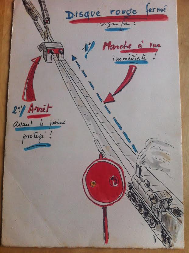

assouan Publication: 1 août 2015 Publication: 1 août 2015 Un bon dessin vaut parfois mieux qu'un long discours (retrouvé dans mes "archives" sécu) 1
ADC01 Publication: 1 août 2015 Publication: 1 août 2015 Un bon dessin vaut parfois mieux qu'un long discours (retrouvé dans mes "archives" sécu) Sauf que les textes impose une marche à vue non pas immédiate mais "des que possible" 1
Invité 5121 Publication: 1 août 2015 Publication: 1 août 2015 Sauf que les textes impose une marche à vue non pas immédiate mais "des que possible" il faut évidemment le temps nécessaire pour réduire la vitesse ...
ADC01 Publication: 1 août 2015 Publication: 1 août 2015 il faut évidemment le temps nécessaire pour réduire la vitesse ... Et comme la MAV n'est pas qu'une histoire de vitesse comme il est souvent dit, c'est aussi une attention particuliere, un comportement.
