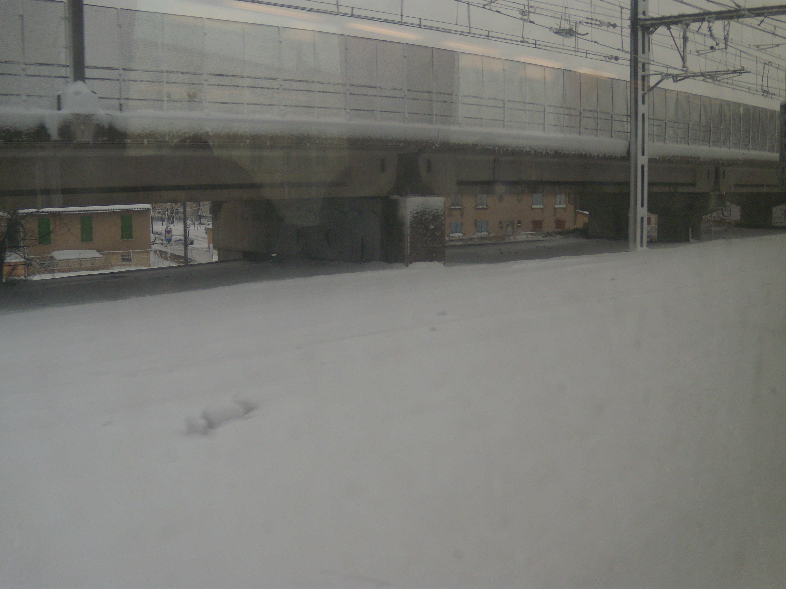

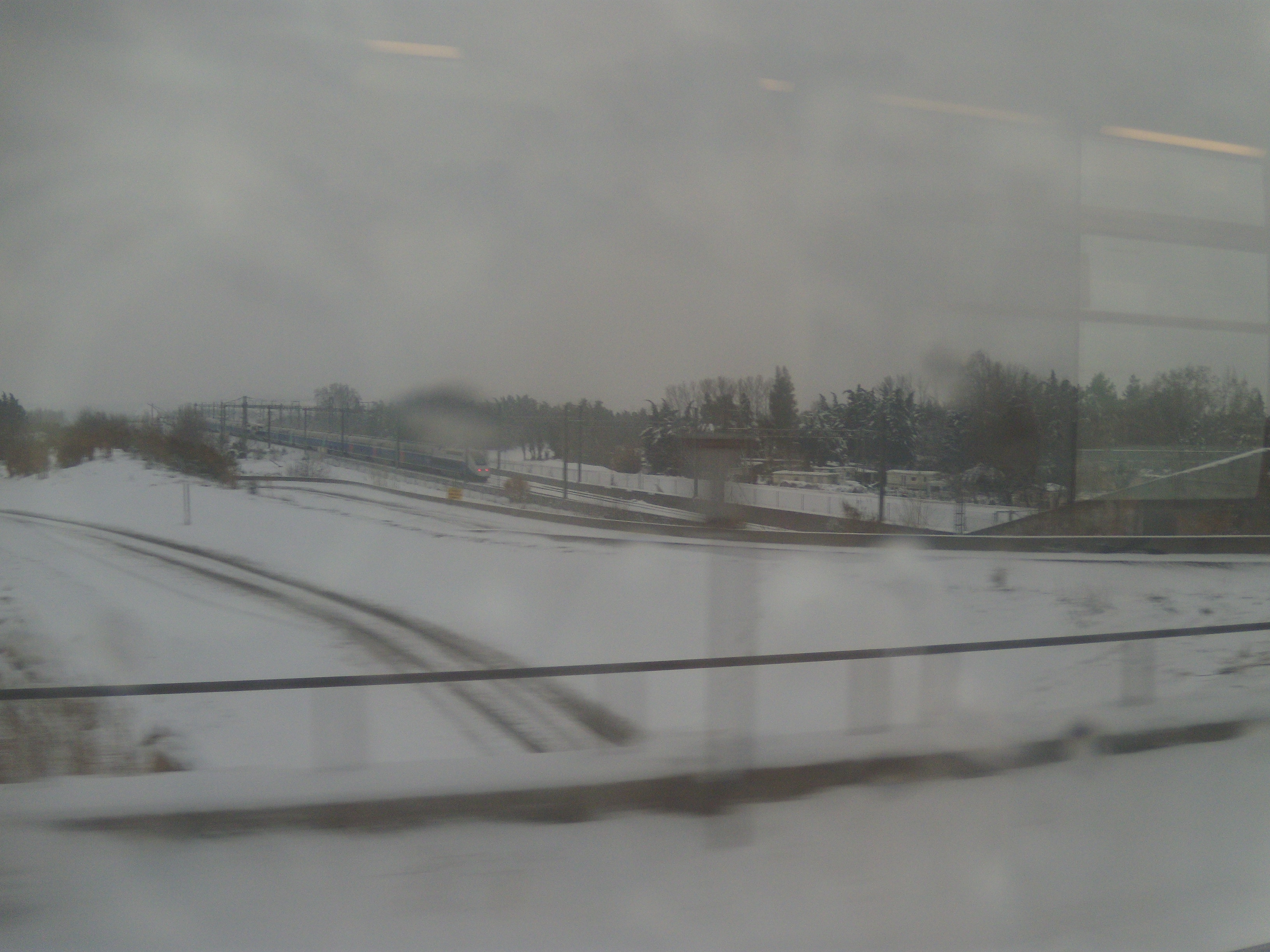

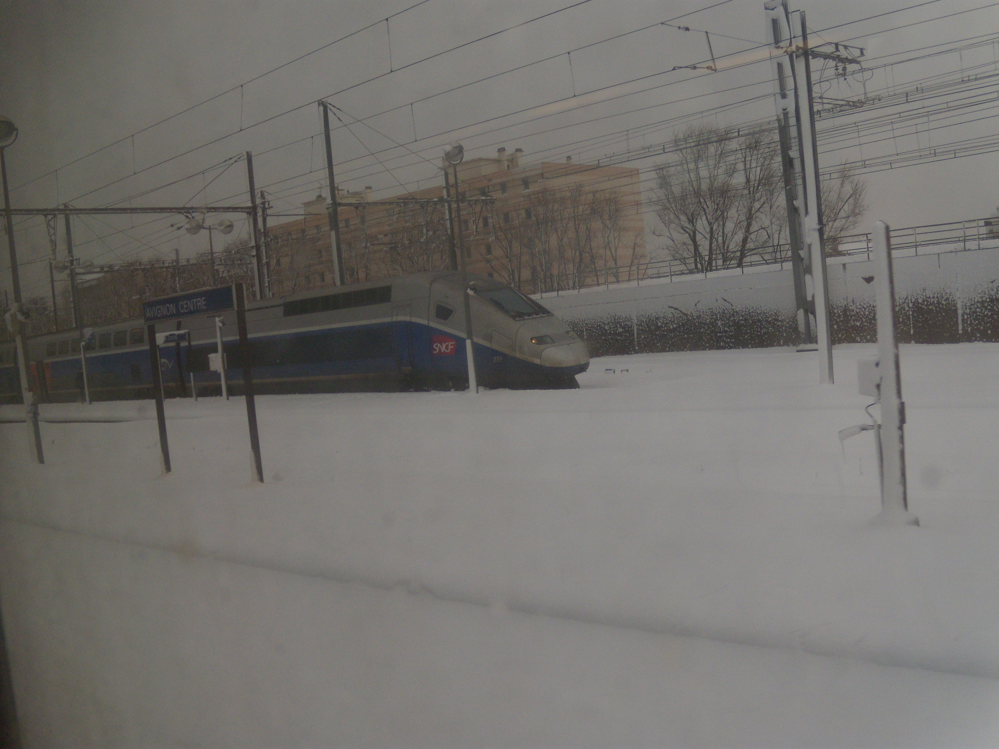

Publication: (modifié)
Un TGV en rade à Avignon
On ne voit plus les rails coté sud
Avignon TGV es toujours desservi
Photos prises le 8 janvier 2010
Modifié par luxemburg
