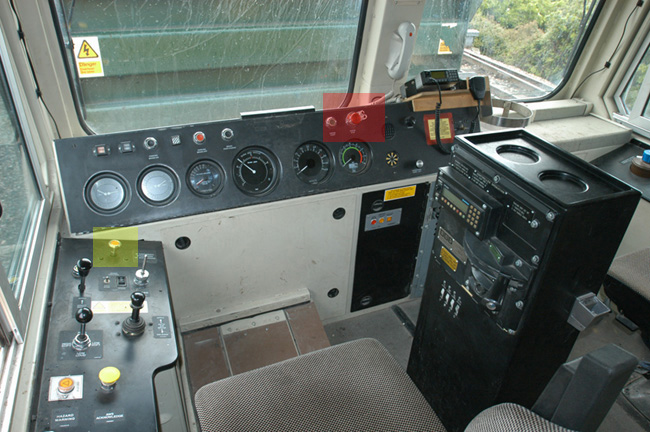

km315 Publication: 10 janvier 2010 Publication: 10 janvier 2010 Une petite question aux pros des Class 66 , ce que j'ai mis en jaune et en rouge ce sont bien les 2 "robinets d'urgence " des Class 66 ??? Je me suis posé cette question en comparant avec les Vossloh ( G1000 et G1206 ) qui elles n'en ont qu'un seul en partie haute de pupitre. Les machines SNCF ayant pour leur part un BP Urg coté conducteur et un robinet coté " aide conducteur " Est ce d'ailleurs valable egalement sur les nouvelles machines ( BB75000 ou BB 27000 ) a pupitre central ? Merci pour vos petites infos pour ce comparatif des BP Urg koiquesse

Floboss Publication: 10 janvier 2010 Publication: 10 janvier 2010 Alors, oui, dans le cadre jaune c'est bien le BP Urg, mais dans ton cadre rouge il s'agit du BP d'arrêt du moteur diesel (BPAMD). A savoir que coté "passager" il n'y a pas de robinet d'urgence.

Roukmoute Publication: 10 janvier 2010 Publication: 10 janvier 2010 Juste une petite question, ôtez-moi d'un doute: cette machine ne roule pas en France, n'est-ce pas? Ben oui, comme toutes les locs avec les commandes de traction et de freinage inversées ! okok
Invité JLChauvin Publication: 10 janvier 2010 Publication: 10 janvier 2010 Ben oui, comme toutes les locs avec les commandes de traction et de freinage inversées ! S'il n'y avait que çà! Cherchez l'erreur... Le premier qui trouve aura droit... à toute ma considération. ;)
nissart06 Publication: 10 janvier 2010 Publication: 10 janvier 2010 (modifié) S'il n'y avait que çà! Cherchez l'erreur... Le premier qui trouve aura droit... à toute ma considération. sur la photo présentée il n'y a pas le Visu KVB !!! le KVB étant obligatoire pour rouler sur le réseau français! Modifié 10 janvier 2010 par nissart06
Invité 5121 Publication: 10 janvier 2010 Publication: 10 janvier 2010 sur la photo présentée il n'y a pas le Visu KVB !!! le KVB étant obligatoire pour rouler sur le réseau français! c'est pas le machin avec les boutons qui se trouve sur le meuble HIFI ???? :Smiley_28:

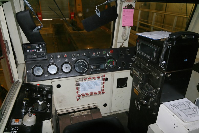

Floboss Publication: 10 janvier 2010 Publication: 10 janvier 2010 (modifié) La photo ci dessus n'est pas le pupitre d'un machine circulant en France (ECR du moins). Pas de panique, nous avons bien le KVB, DAAT, RSO, RST, ATESS, .... Voici un pupitre modifié pour la France (voir ci-dessous) Modifié 10 janvier 2010 par Floboss
km315 Publication: 10 janvier 2010 Auteur Publication: 10 janvier 2010 Je confirme, cette photo n'est pas issue d'une machine autorisée sur le RFN , mais une machine circulant dans son jus d'origine . :Smiley_28:
Roukmoute Publication: 10 janvier 2010 Publication: 10 janvier 2010 La photo ci dessus n'est pas le pupitre d'un machine circulant en France (ECR du moins). Pas de panique, nous avons bien le KVB, DAAT, RSO, RST, ATESS, .... Voici un pupitre modifié pour la France (voir ci-dessous) Il n'empêche : l'arrêt d'urgence pour un éventuel agent d'accompagnement, hum, hum... Après, peut-être que cette norme n'est obligatoire que pour la SNCF, allez savoir...
geant vert Publication: 10 janvier 2010 Publication: 10 janvier 2010 sur la photo présentée il n'y a pas le Visu KVB !!! le KVB étant obligatoire pour rouler sur le réseau français! Ah ? Il y a pleins de vieux engins qui ne l'ont pas. Les MI (Z8100/8300) sur la ligne A et B du RER ne l'ont pas (mais ils ont le KCVP et DAAT sur la B et SACEM sur la A) les engins de travaux non plus. Ou peut être est-ce pour les nouvelles homologations ?

Invité JLChauvin Publication: 10 janvier 2010 Publication: 10 janvier 2010 La photo ci dessus n'est pas le pupitre d'un machine circulant en France (ECR du moins). Pas de panique, nous avons bien le KVB, DAAT, RSO, RST, ATESS, .... Voici un pupitre modifié pour la France (voir ci-dessous) Je le sais bien que les 66 qui circulent en France ont le KVB. En attendant c'est nissart06 qui à trouvé le premier, il gagne donc comme promis... toute ma considération! :Smiley_35:
Floboss Publication: 10 janvier 2010 Publication: 10 janvier 2010 Je le sais bien que les 66 qui circulent en France ont le KVB. En attendant c'est nissart06 qui à trouvé le premier, il gagne donc comme promis... toute ma considération! Oui, mais bon, ca fait pas de mal de le redire, pour ceux qui ce pose des questions. Et bravo a nissart06 ;)

luz Publication: 24 janvier 2010 Publication: 24 janvier 2010 Je te rassure que sur les 75000 sncf, il y a bien le BP URG aussi pour l'AICR donc meme en cabine centrale. Par contre j'ai découvert la cabine des class 66... Mais comme tu dit, vous roulez avec tous les systemes de sécurité pour entrer sur le réseau Francais... Mais ou se trouve la RST avec le fameux SAR? Juste à droite du conducteur, au dessus du MPT et du MPJ, mais on ne le voit pas forcément sur le fotos je crois.
Invité JLChauvin Publication: 24 janvier 2010 Publication: 24 janvier 2010 Juste à droite du conducteur, au dessus du MPT et du MPJ, mais on ne le voit pas forcément sur le fotos je crois. La photo de Km 315 montre une machine circulant en Grande Bretagne (la "marguerite" de l'AWS est bien visible à droite de l'ampèremètre). La radio se voit bien sur la photo de Floboss, et le bouton d'alerte doit être le truc rouge en haut à gauche de la platine.
Floboss Publication: 24 janvier 2010 Publication: 24 janvier 2010 Oui tout à fait, le SAR est le bouton rouge en à gauche.
